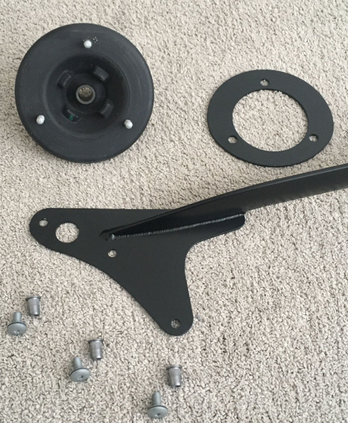

Weer een update hier. In oktober heb ik het Performance Package gemonteerd, wel een serieuze klus, maar wel noodzakelijk bij de Z8 om de vervorming van het aluminium chassis tegen te gaan. Het gaat om een veerpootbrug die je vastzet met blindklinkmoeren, en een verzwaarde topmount met topplaatje.

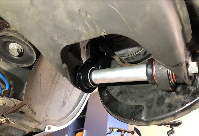

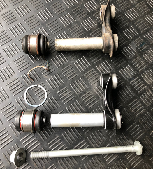

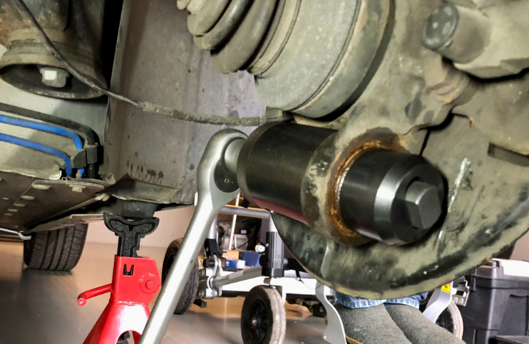

Vorige week heb ik wat gewerkt aan de achteras. Er zat speling op de bekende kogel zoals je die oa in de E39, E38, E53 tegenkomt. En deze was bij de apk vastgesteld en geoffereerd met deze draagarmbus/BMW productnummer.En met een mooi perssetje van Asta (9055) ging dat eigenlijk prima.
Altijd mooi, een paar nieuwe onderdelen

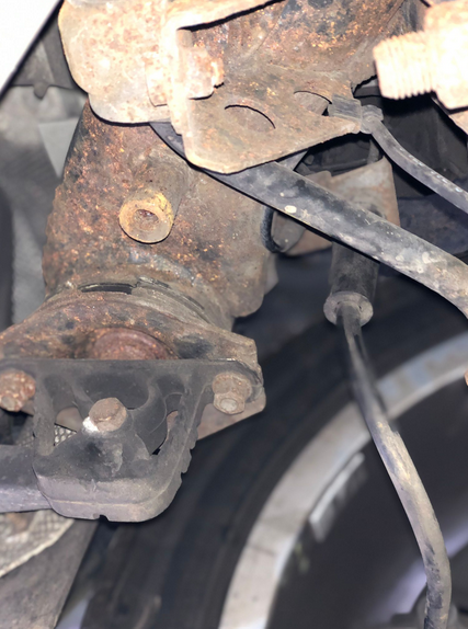

En ik weet niet of ik dit wel moet posten, maar reality kicks in hard: Het subframe lijkt op elke in Europa gereden BMW.. 134.000km gereden, maar toch ook vooral binnen gestald.....

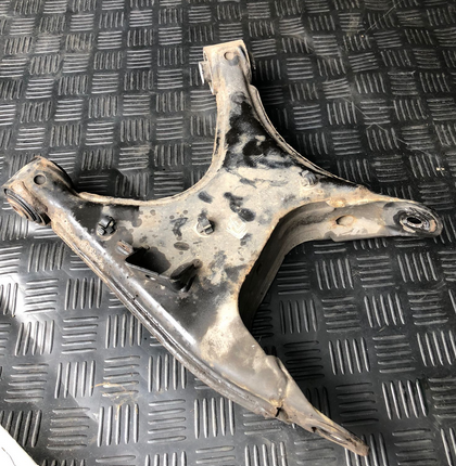

Maar de eigenlijke speling zat op een andere kogel in de draagarm.. namelijk een kogel aan de subframekant, en deze speling merk je ook met een klein bonkje tussen last/gaslos, dat de draagarm zich iets verzet.
Het gaat om de kogel linksboven, niet de gevulkaniseerde bus rechtsboven (maar dan de bestuurderskant, die kant doe ik dan in 1x).
Nu is dit onderdeel niet los bij BMW te bestellen, en moet je voor een fortuin een volledige draagarm kopen.
Dus ik dacht even slim naar de kogel te kijken, ik zie het lemforder logo, en de code 040060038012 // 16002
Alleen kan ik deze nergens vinden.. mocht iemand me eraan kunnen helpen, dan graag natuurlijk:)

Kun je het niet vinden via bijvoorbeeld de x5 route?
Daar is ongetwijfeld een stuk meer mee te vinden dan de z8 als het om forums etc. gaat.
https://www.strongflex.eu/en/polyuretha ... 01940.html

Of als je de maten hebt misschien?

Even afkloppen, de subframes van Bmw roesten wel, maar vooral aan de buitenkant. Het is geen Renault of Aziatisch staal wat harder roest..

Hopelijk wel beide zijden vervangen en daarna direct uitgelijnd? Anders straks nieuwe banden kopen door schuin afgereden profiel.
