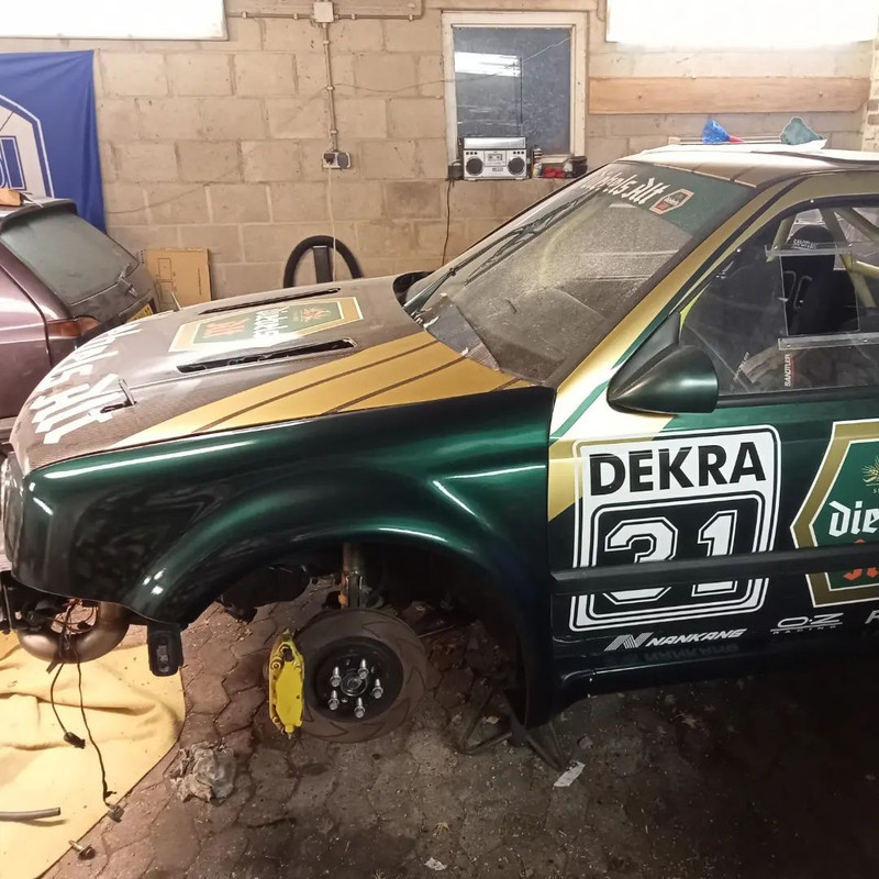

Ja ik twijfel nog of ik inderdaad velgen met lagere et waarde moet pakken of spacers (ik heb ook overigens al langere draagarmen met uniballs, maar kom toch zon 40 mm tekort om het netjes op te vullen)
Maar erg netjes zo
Achterschermen eruitslijpen en de kit pas maken is veel werk
Diebels_alt
Berichten: 51
Lid geworden op: 12 jun 2022, 20:20
Auto: Golf 3 1.8 20VT
Locatie: kerkrade
Re: Tracktool MK3 20vt Diebels alt - Nieuwe updates
Bericht door Diebels_alt » 07 jan 2024, 21:51
40mm per kant ?
Zou wel een hele dikke spacer worden dan zou dan persoonlijk liever voor een lage ET in de velg gaan.
Berichten: 30307
Bericht door Luco » 07 jan 2024, 21:56
yeps 40mm per kant, de kit is zon 10 cm breder dan standaard en reed al met spacers, maar met 15 inch, ga nu naar 16 dus kan wielen met lagere et waarde nemen, maar uiteindelijk blijven de krachten op je lagers hetzelfde, of je nu spacers of velgen met lagere et gebruikt.
Beste is je fusee zover mogelijk naar buiten brengen.
Bericht door Diebels_alt » 08 jan 2024, 06:10
Dat klopt dat ben ik met je eens.
Maar die mogelijkheid is er niet altijd dus dan moet je naar andere opties zoeken en voor nu heb ik het zo opgelost.
Ik wil wel in het najaar nog overstappen naar AST suspension dan word er een setje ingemeten op mijn auto dus heel mischien kunnen we dan nog wat veranderen.
Maar fusee naar buiten betekend in mijn geval ook langere aandrijfassen, langere armen op het stuurhuis enz enz

Die F2000 kit staat echt top! Ben benieuwd hoe het er straks in kleur uit ziet met de wielen er onder. Mooie update weer!

Luco schreef: 07 jan 2024, 21:45 Ja ik twijfel nog of ik inderdaad velgen met lagere et waarde moet pakken of spacers (ik heb ook overigens al langere draagarmen met uniballs, maar kom toch zon 40 mm tekort om het netjes op te vullen)
Maar erg netjes zo
Langere draagarmen zou ook mijn suggestie zijn, maar die heb je dus al. Is er niet iets te puzzelen met bredere delen van een Golf IV of een Passat oid?

Martijn M schreef: 08 jan 2024, 08:03 Die F2000 kit staat echt top! Ben benieuwd hoe het er straks in kleur uit ziet met de wielen er onder. Mooie update weer!
thanks martijn, ik ben er zelf ook heel erg benieuwd naar als alles in kleur is en de auto op de grond staat
MartijnGizmo schreef: 08 jan 2024, 11:27
Maar erg netjes zo
ik zelf heb nu unibal draagarmen en verstelbare toplagers en kan de veerpoot nog stellen aan de fusee zelf plus met mijn laag et wielen heb ik zelf een spoorverbreder nodig van 15mm per wiel en dat is prima te doen met de wheelstuds en moeren

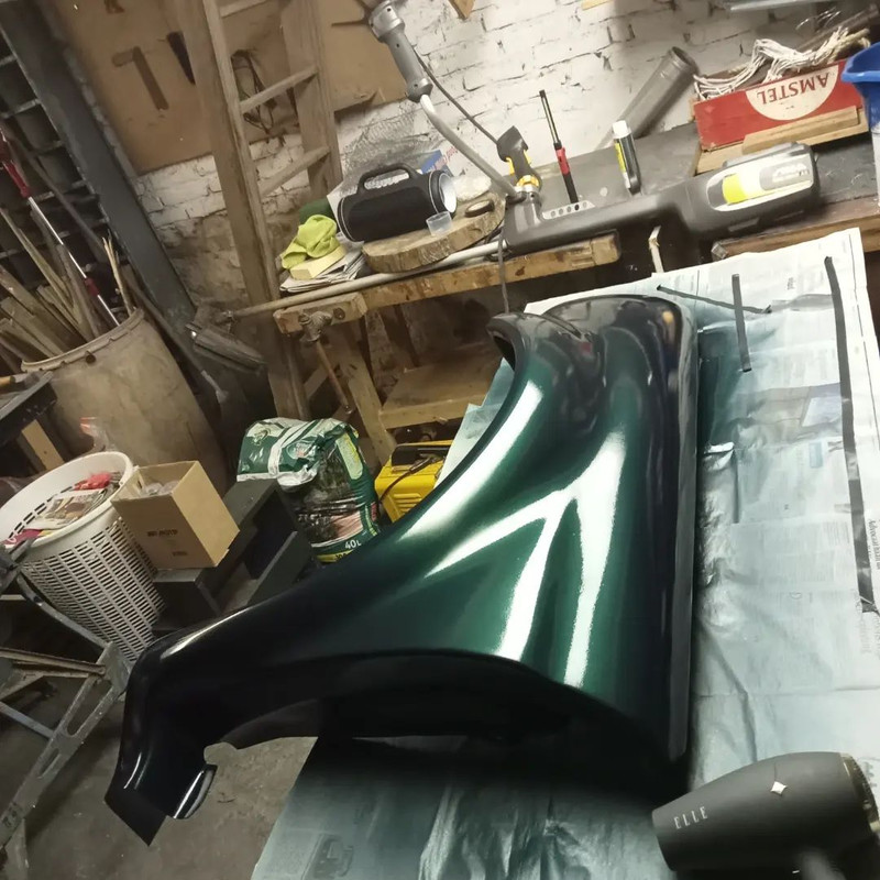

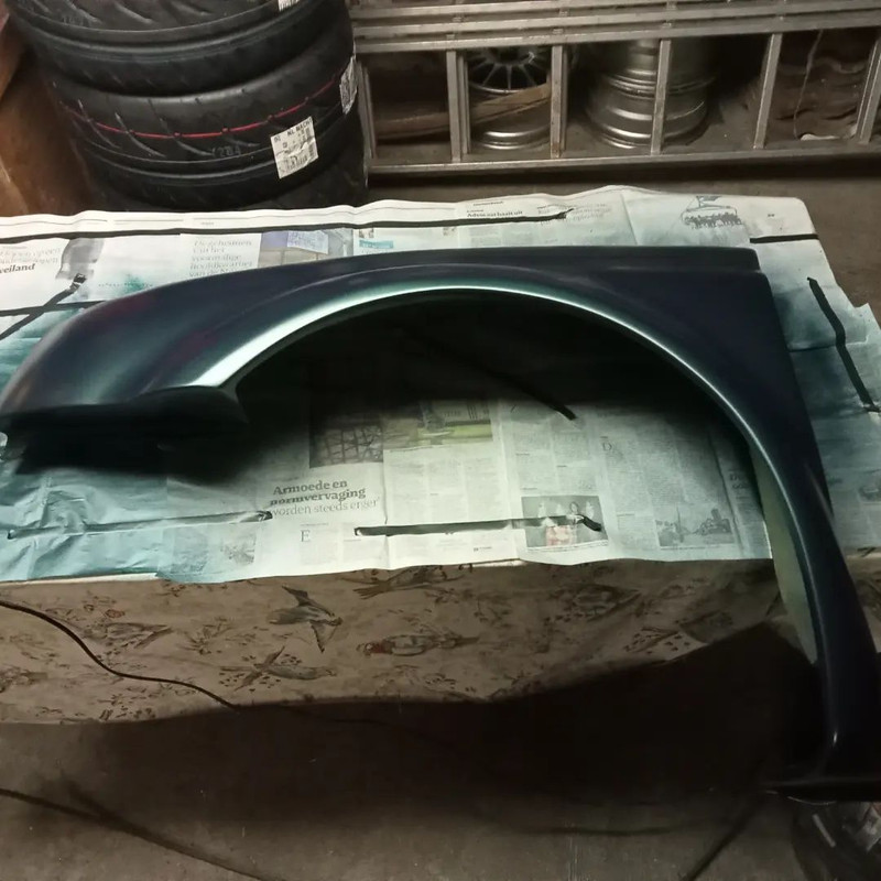

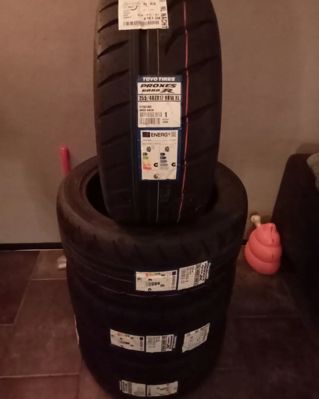

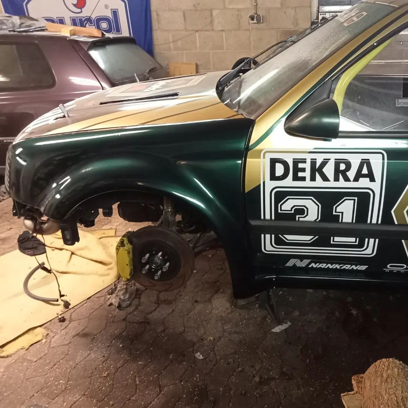

Weer wat dingetjes gedaan de tussen tijd, heb via mijn werk een mooie deal met Toyo kunnen maken.
Ben wel een beetje benieuwd of deze band een beetje het zelfde is als de AR1 maar daar komen we wel achter denk ik.

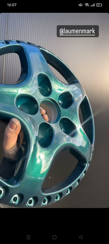

Deze heb ik vervolgens meteen weg gebracht naar retrowheelz zodat die ze meteen op de velgen kan draaien als hij die klaar heeft
Daarna ben ik begonnen met het aanpassen en spuiten van de spatborden voor en de sideskirts
is goed gelukt zit opzich al glans genoeg in maar om het 100% naar mijn zin te krijgen wil ik het nog een keer met korrel 2000 na schuren en dan het spatbord en de sideskirts nog netjes polijsten
kreeg gister nog een mooi bericht van retrowheelz de harten van de velgen zijn al in kleur en als alles in elkaar zit denk ik dat ik een mooi setje wielen onder de auto heb zitten

Toyo R888 was vroegâh een prima semislick, niet echt goedkoop, maar gewoon goeie grip.....ik weet niet hoe die verhoudingen tegenwoordig liggen, je hebt er veel 'semislicks' bij gekregen de laatste jaren heb ik het idee.
Ook weleens Kumho Ecsta V70A eronder gehad en dan de soft versie, heel veel grip, maar ze waren ook zo op, wat eigenlijk natuurlijk logisch is. :wink:

Ik heb 0,0 ervaring met de R888R, dus kan er weinig over zeggen.
Voor mij was dit gewoon een mooie deal en ook een mooie kans om ze te proberen.
Want goedkoop zijn ze inderdaad niet echt ( normaal gesproken )

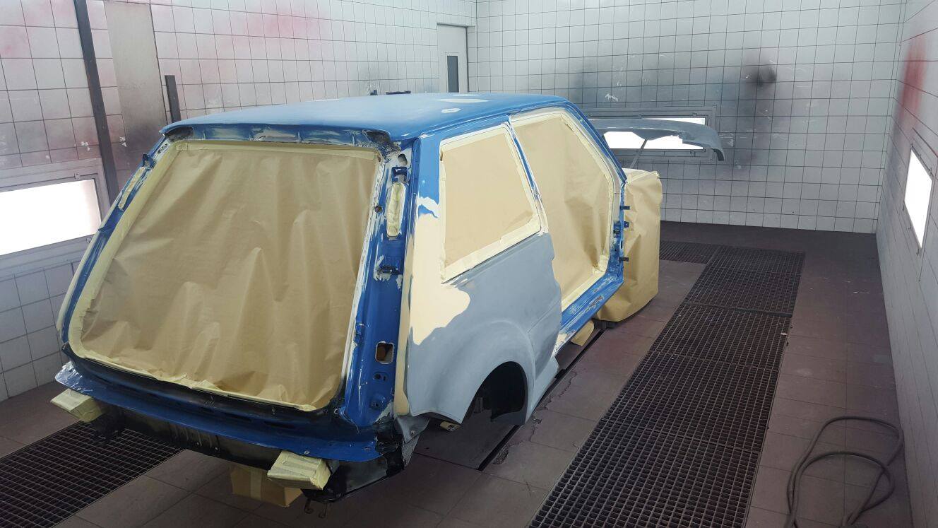

Hoe ga je de achterkant doen (de schermen)?
Diebels_alt
Berichten: 51
Locatie: kerkrade
Bericht door Diebels_alt » 27 jan 2024, 20:13
Luco schreef: 27 jan 2024, 19:32 Hoe ga je de achterkant doen (de schermen)?
Ik heb de achter schermen geschroefd ( met van die blindklinkmoeren ) dus kan het hele scherm ervan af pakken. Heb ik uit voorzorgsmaatregel eigelijk gedaan ( mocht er schade gereden worden is alles wat makkelijker te vervangen/maken )
Berichten: 30307
Bericht door Luco » 27 jan 2024, 20:21
ow, ok, ja dat is ook een optie, bij mij zijn ze helemaal in de carros verwerkt.
Had misschien handiger geweest ze erop te bouten inderdaad.

Jij hebt eigelijk de beste en netste manier gebruikt.
Heb ik ook over nagedacht maar ben toch voor de andere optie gegaan. Heb t wel zo netjes en precies als mogelijk gemonteerd omdat ik zelf oom niet van half werk hou.
Berichten: 30307
Bericht door Luco » 27 jan 2024, 20:56
Ben wel benieuwd hoe het er uitziet bij jouw?
