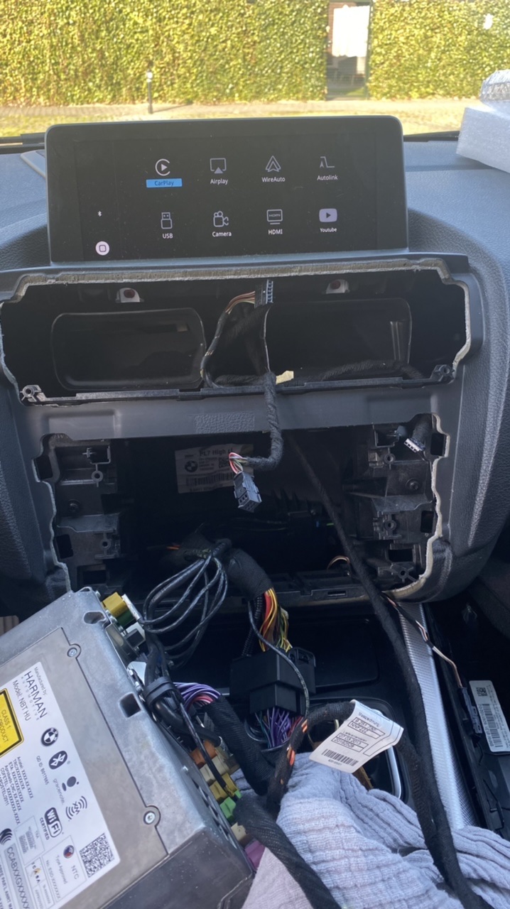

Beetje topic kapen want ik heb helemaal geen CIC maar dus wel zo’n CarPlay unit besteld. Hij’s vrijdag al binnengekomen dus gisteren meteen begonnen met klooien. Alles succesvol aangesloten en werkend kunnen testen, enige probleem is dat ik geen plek heb om het kastje kwijt te kunnen..
Ik had nog andere plannen dus alles weer teruggebouwd en van de week nog maar eens kijken naar alternatieve plekken zonder teveel te moeten slopen.
Alle voorbeeld filmpjes hebben geen HK-audio en dus de kleine unit, ik heb HK waardoor mijn unit de volledige ruimte in beslag neemt..

. Toevallig van de week nog even alles weer los gehaald, maar kan echt geen (makkelijke) plek vinden. Kastje hangt nu in de voetenruimte van de passagier, onder de vloermat for the time beeing. Had nog geen zin om nog meer dashboarddelen los te trekken.

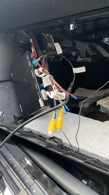

Ik ben vandaag toch weer opnieuw begonnen en heb het met succes kunnen plaatsen en aansluiten. Uiteindelijk aan de passagierszijde onder het handschoenenkastje kunnen plaatsten. Ik hoorde net nog wel wat schuiven tijdens een proefritje dus moet even naar dubbelzijdig tape gaan kijken.

De mijne is ondertussen ook helemaal ingebouwd.
Het werkt allemaal netjes. Ik wil nog wel de originele spraakbediening met de knop op het stuur uitschakelen. Als ik die nu indruk reageert de Siri via Carplay, maar ook de originele spraakbediening gaat nog steeds aan de slag. Het schijnt dat je de originele uit kan coderen.
Wat ik verder wel jammer vind is dat het geluid via de AUX ingang gaat, voelt toch een beetje goedkoop als de rest zo mooi geintegreerd is. En ook is het kabeltje dat naar de AUX ingang onder de middenarmsteun moet onhandig. Ik heb nu het muntenvakje uit het kastje onder de middenarmsteun gehaald zodat het draadje daar doorheen kan. Eigenlijk zou ik er nog een gat in moeten boren zodat het plaatje in ieder geval terug gezet kan worden, maar ik hoop eigenlijk nog op een betere oplossing.
