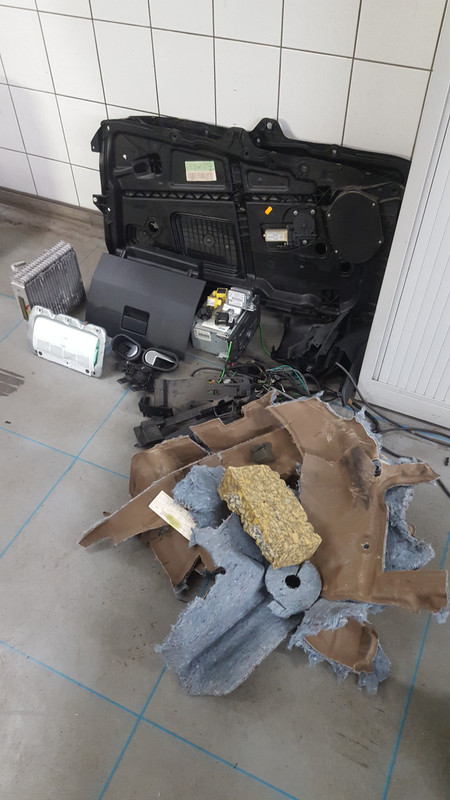

Afgelopen weekend lekker opgeschoten. Auto is nu zo goed als klaar om volgende week voor de rolkooi weggebracht te worden en aansluitend naar de spuiter. Daarna kunnen we weer opbouwen :blink:
Heb nog wat overtollige kilotjes gewicht kunnen vinden...
Dashbord, kachelhuis e.d er compleet uit.
Balk en stuurhuis weer ff terug geplaatst om de auto toch makkelijk te kunnen verplaatsen

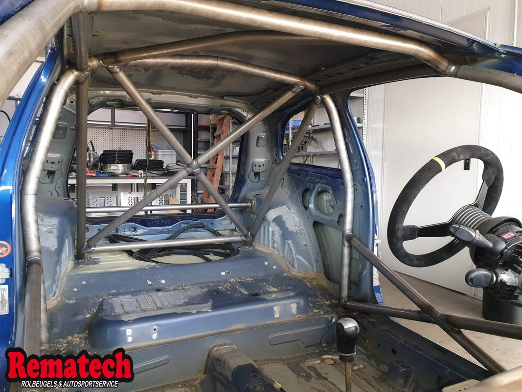

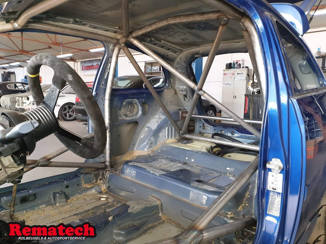

Auto staat inmiddels bij Rematech voor de rolkooi, zal over 2 weken weer opgehaald worden en direct doorgaan naar de spuiter :hangloose:

Mooi klimrek wat erin zit nu! Zag hem via FB al voorbij komen :thumbup:

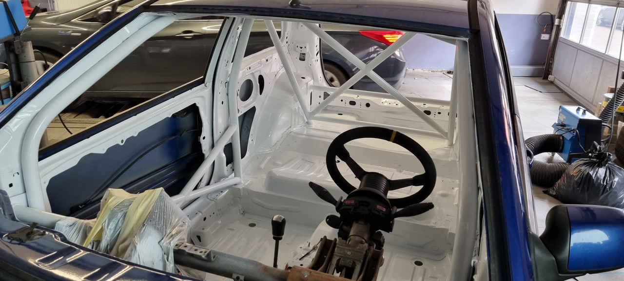

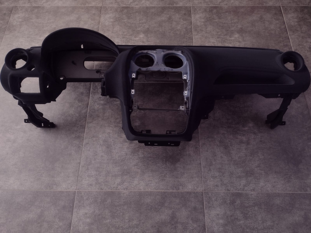

Zoooo hehe, ff tijdje stil geweest maar zeker niet stil gezeten.
Auto heeft ff op andere plekken gestaan maar is nu weer in mijn handen :D

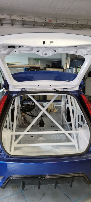

Rolkooi zit erin en interieur is compleet gespoten.

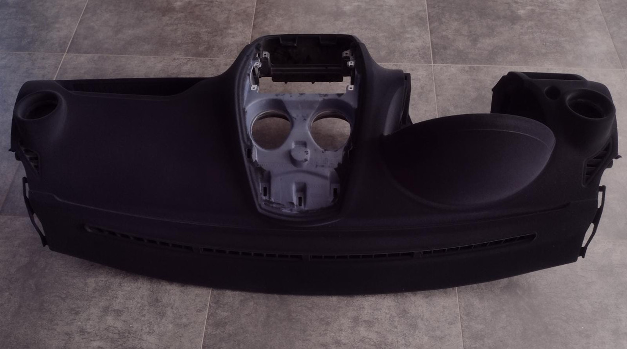

Dashbord laten flocken.
Nu weer beginnen met opbouwen en nog wat andere zaakjes aanpassen/verbeteren.
Dan kunnen we straks rijden👍🏻😄
