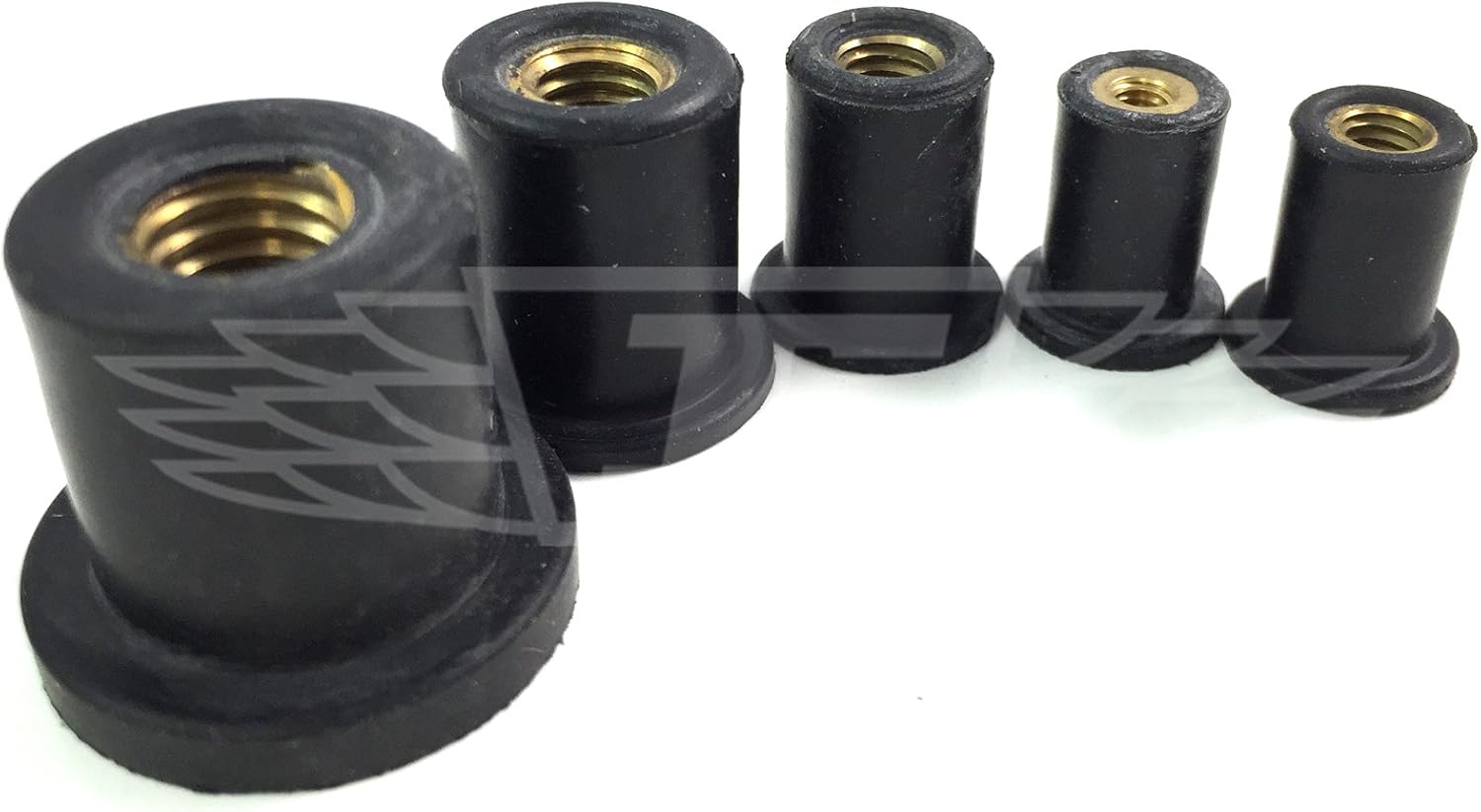

Weer een beetje aan het rommelen geweest, de kentekenplaat houder aan de voorzijde was door het vele contact met drempels en andere oneffenheden op de weg een beetje overleden en zat nog vast met 2 schroefjes... geheel zit ook niet zo heel hoog, probeer wel zo rustig mogelijk over hobbels en dergelijke heen te gaan maar soms toch contact met de aarde...
Wel nog geprobeerd te repareren met ducktape, maar was niet echt stevig meer.
Nieuw houdertje zelf gemaakt, van 2mm RVS een stripje gesneden en omgezet en 2 moertjes op de achterkant gelast zodat ik de kentekenplaat weer vast kan maken.
Na nog iets bijgebogen te hebben gemonteerd:
Ook het stukje gaas wat achter de plaat zit netjes zwart gespoten, alleen kon dat nog niet monteren omdat de kunststof schroefjes het uitdraaien niet overleeft hadden...

Volgens mij zit dat vast met Brass Insert Black Rubber Rivet Well Nuts.Alexsti schreef: 19 jan 2022, 17:45 Ook het stukje gaas wat achter de plaat zit netjes zwart gespoten, alleen kon dat nog niet monteren omdat de kunststof schroefjes het uitdraaien niet overleeft hadden...
Volgens mij heb ik ze nog liggen, zal eens kijken of ik ze voor je kan opduikelen.

Misschien dat het origineel zo vast zat, hier zat het vast met dit soort schroefjes...
- Elise
- Berichten: 10086
Re: Lotus Elise S1
Zal me niks verbazen dat ze het vastzetten met wat voorhanden is

En Elise ik zet dat gaaswerkje denk wel weer vast met een paar nieuwe kunststof schroefjes, maar dank voor het meedenken.

Die rubberen rawl nuts vind ik maar niets. Gaat altijd stuk. Is alleen maar om te camoufleren dat je geen gaten op de juiste steek kunt boren
Bij mijn Lotus vervang ik ze door alu exemplaren:
(dit is niet mijn Lotus overigens...)

Beetje laat , maar die alu versie ziet er ook goed uit
heb ze zelf nu vastgezet met zwarte kunststof schroefjes.
