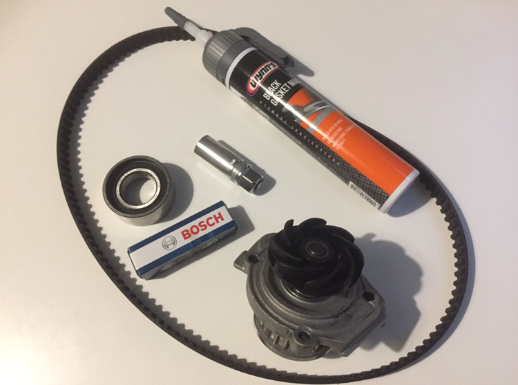

Als het goed is..... kan ik morgen eindelijk verder.
Aantal uren werk tot nu toe, 1 uur (onderdelen ophalen en etc neem ik niet mee). Dus morgen moet het af zijn! Nu al wetende dat ik een speciale tool mis en moet maken....
En wat heb ik geleerd: Eerst loshalen en goed kijken wat ik nodig ben aan onderdelen en zelf alle nummers controleren.
Kosten: 30 euro voor dop (sonic) en kit (blijkt helemaal geen pakking in de set te zitten zoals mij werd verteld).
Kopervet of grafiet ga ik niet gebruiken, alles is op temp en doe op Nm. Ik hoop dat ze niet muurvast zitten en ben benieuwd. (En ja, remreiniger en afblazen van te voren als ik ze er uit haal). :hmmm: moet ik nu vertellen dat ik het over de bougies heb...
Ik bedenk mij nu ook net waarom mensen niet snappen dat ik 4.2 liter koel nodig ben. Ik haal de pomp er uit en daar zit nog een x milliliter in. Mijn auto staat dus droog en is daarom die 4.2 nodig. Vandaar dat iedereen zegt bij verversen 4.0 genoeg is (althans ik denk dat ik gelijk heb).

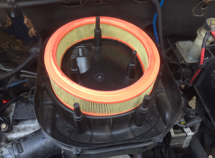

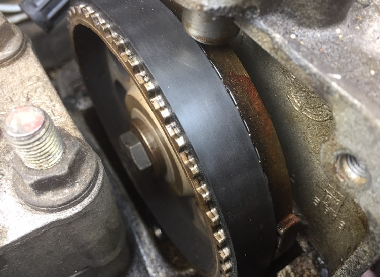

Ik ook, ben net wakker, dus ff douchen en pot koffie zetten. En dan tijd bijhouden en een foto maken zo nu en dan. Ik edit dit bericht over de dag heen.
Edit 10.00: Start
Edit 10.45: Koffie en in de war, zit er verdomt al een nieuwe riem op! Nergens stond dat aangegeven!
Edit 11.15: In twijfel of ik door moet gaan voor de waterpomp omdat er veel te weinig koelvloeistof in zat.... maar de auto heeft niet gelekt in de tijd dat ik hem heb. Nadenken nu.... en foto’s maken.
Edit 13.20: motor spint weer mooi.
Op de paar vlekjes van mij na, was dit filter ook brandschoon. Wellicht heeft het garagebedrijf erg goed voor zijn eigen auto gezorgd?
Zijn mogelijk te warm geweest (andere twee hetzelfde).

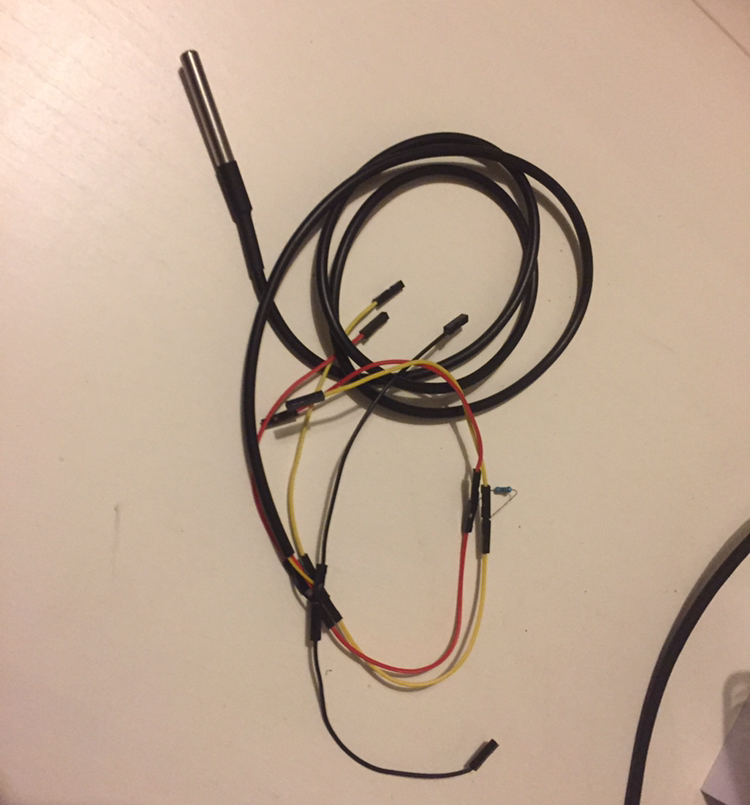

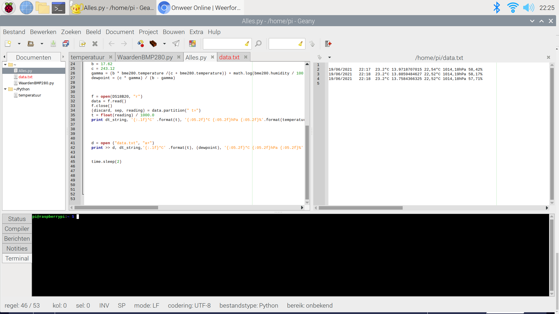

Voor elektronica oefening pak ik de quad: sensors er op, klep voor koeling maken (zodat deze niet constant koelt maar op temp.) en lcd schermpje maken voor verlichting en etc. gewoon basis spul en Phyton zoals ik dat nu gebruik voor een weerstation in wording. Het ding zelf is het totaal niet meer waard, maar een leuk ding om veel op te oefenen zoals lassen en etc.
Ik weet het, slordig geschreven door P2.
Verder wat nadenken om op Wifi uit te kunnen lezen, ben wel wat goedkope oplossingen tegen gekomen en wat software inmiddels.

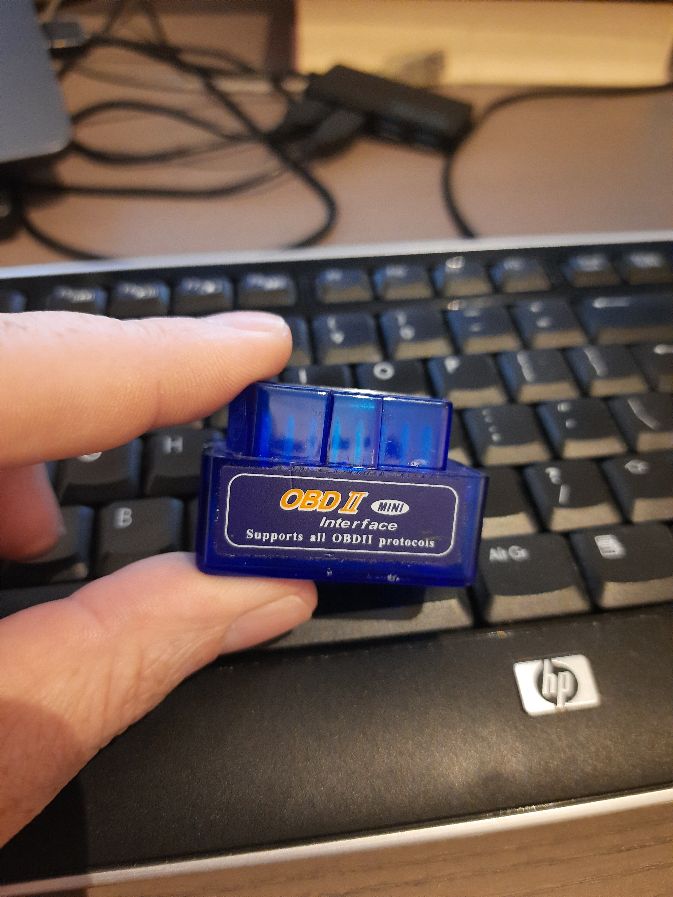

Je hoeft niet gelijk een (uitgebreide) obd reader aan te schaffen. Dat komt later wel als er fatsoenlijk geld binnenkomt van je klusjes.
Als je een android telefoon hebt, kun je de gratis app "torque light" installeren om te kunnen resetten.
Er zullen vast meer apps zijn die dat kunnen.
Blijft over de aanschaf van een bluetooth odb dongle. Let op de term "elm 327" compatible.
Dat moet in de buurt van een tientje kunnen.
(Als je een iPhone hebt, wordt het een ander verhaal)

Klopt idd wat smiley zegt, ik gebruik bijv car scanner ook gratis en met zo’n dongle kan je via Bluetooth (android) of WiFi (iOS) uitlezen en resetten voor heel lage kosten. Werkt prima :)
Berichten: 7061
Re: Lullaby’s Pakezel.
Bericht door EvdP » 22 aug 2021, 20:53
Misschien heb ik nog wel zo'n dongle liggen (kom ik op terug). Resetten kan ik anders ook wel voor je doen. Ik heb wel een simpele OBD scanner en een "Delphi" interface.

Ik heb een dongle voor je (gratis). Ik weet alleen niet welke app je nodig hebt.

App car scanner is in basis gratis en voldoende voor obd foutcode lezen en resetten.
Werkt met alle elm327 dongles

EvdP, ff PB want wil hem wel hebben.
