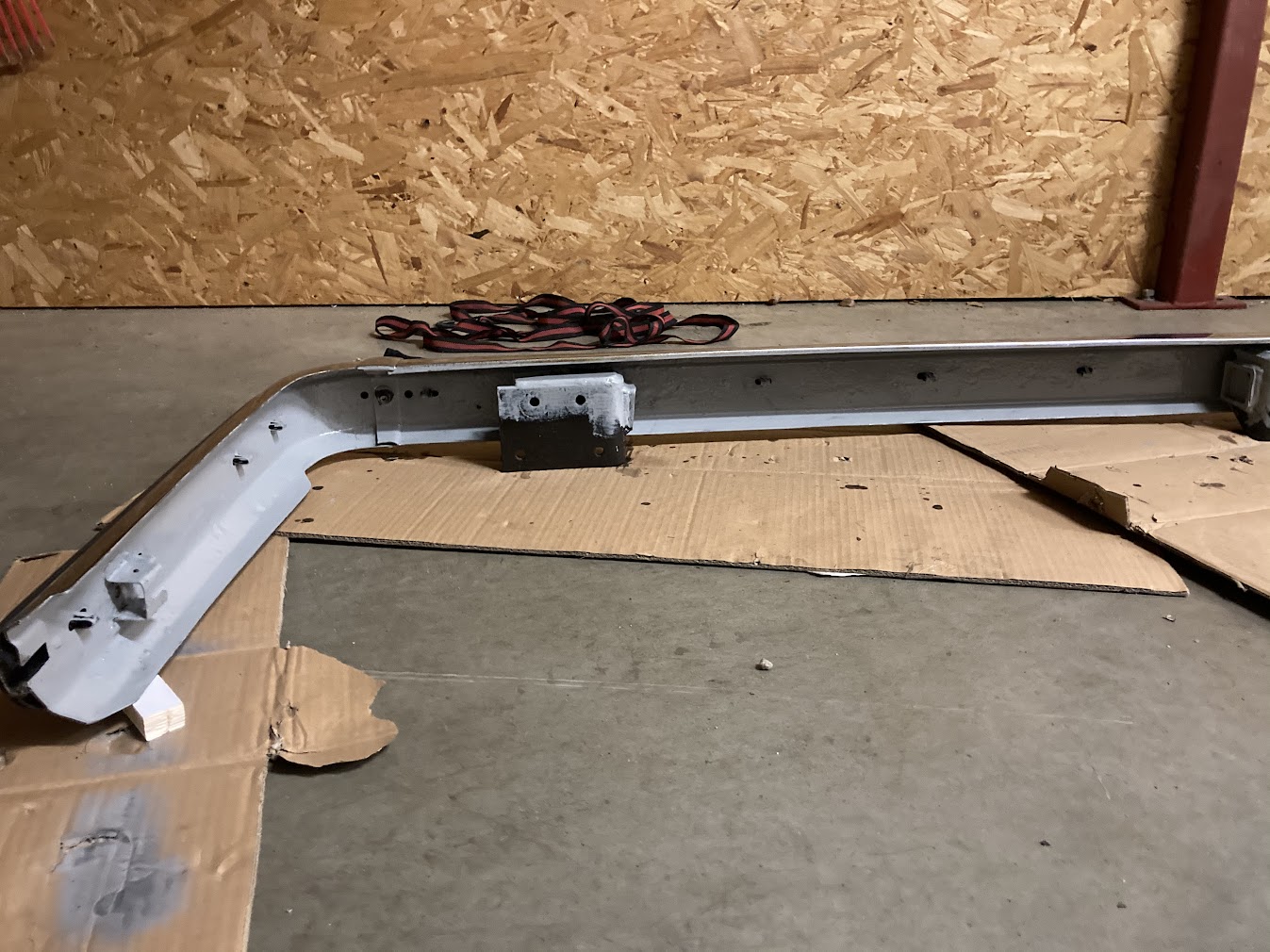

Afgelopen tijd vooral bezig geweest met het schoonmaken van een paar beginnende roestplekje, die voor het merendeel gaatjes werden.
Lassen kan ik helaas niet zelf, alleen wat bakken met een elektrode, dus de auto even afgegeven aan de dorpsgarage voor het vullen van die gaatjes. Op 1 na geen zichtwerk, dus was makkelijk werk.
Afbeelding Afbeelding Afbeelding
Binnenzijde van de bumper ook afgewerkt, eerst laag brunox en daarna hammerrite
Dat kan er voorlopig wel even mee door.

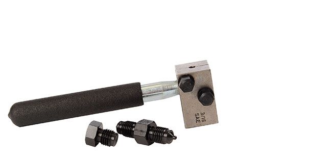

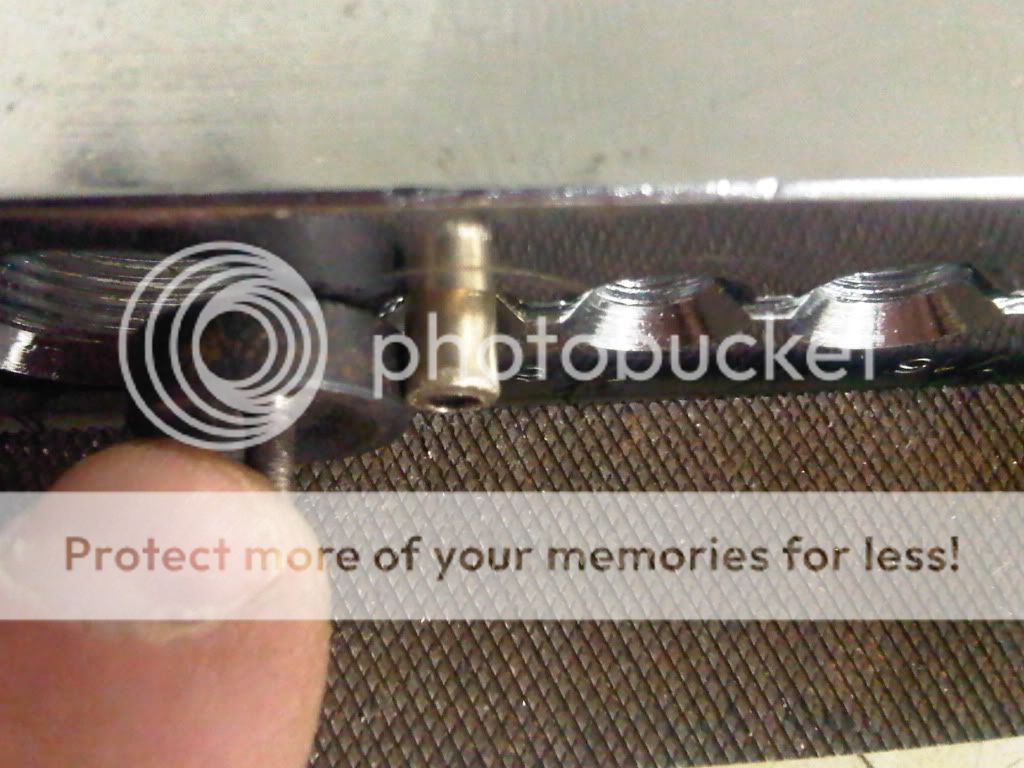

Van de week ook wat revisie spulletjes binnen gekregen Zo wil ik alle vast remleidingen ook zelf vernieuwen en een fels setje gekocht.
Goedkoop want ik heb t niet vaak nodig. Dit setje
In de uitleg op youtube vermelden ze dat de 'druk schijfjes' een facetje kennen en dat de remleiding precies die hoogte boven de klem moet uitsteken. Dat is blijkbaar bij de deluxe editie, want dat heeft de mijne niet. Ik weet nu niet hoeveel mm dit moet zijn. Heeft iemand mss wel de deluxe versie en een schuifmaat om dit op te meten. Of weet iemand wat het moet zijn bij een 5mm leiding?

Milka schreef: 04 apr 2021, 20:13 Oh en :wtf: nr 3, ik krijg de centre kaps van de velgen niet los. Ik krijg de grote kunststof moer wel open gedraaid, maar de deksel komt niet los, wel iets meer speling maar niet vrij. Geld voor alle velgen, doe ik nog wat fout?
Komende week komen de resterende verstevigingsplaten binnen en hopelijk over twee weken naar de lasser.
Dan moet ik de achter as kunnen gaan afbouwen.
Oh nee remklauwen nog reviseren en de Eibach stabi hebben een wat langere levertijd.
Dus nog genoeg leuk werk te doen :blink:
@3
Kan je niet op een of andere manier met een compressor veel lucht achter de centercaps blazen??
@4:
Is dat niet gewoon de dikte van die leiding specifieke persdingetjes?
Persoonlijk zou ik als ik jouw was, dit setje terugbrengen (als dat nog kan) en 1 halen voor de maat van je auto:
Ik heb diezelfde goedkope set ooit gekocht, maar vond het helemaal niks heb een 3/16? only gehaald. Niet veel duurder, maar wel veel beter. Nu gebruik ik ook cunifer en dat is harder dan koper.

Hey compressor nog niet zo slecht idee, met wat kruipolie en nieuw geduld.
Tool terugbrengen gaat niet meer, jouw voorstel ziet er best handig uit; niet eerder gezien het was dit of direct iets wat veel duurder was en het dus niet waard voor mijn inzet. Ik gat dit ook niet heel veel nodig hebben, dus dan maar wat meer pielen.
De dikte van de schijf is voor elke maat hetzelfde dus die maat is het niet.
Of bedoel je de diameter van het staafje dat je in de leiding perst?

Ik bedoel de dikte van de dingetjes die je in de leiding perst:
Soms zijn ze getrapt en dan is het de dikte van de onderste ring dacht ik...
Ik heb op mijn auto's maar 1 diameter remleiding (4,75mm) en die tool was iets van 55,-. De cheape set 30,-?
Typisch geval van buying cheap is buying twice bij mij.... Behalve de pijpsnijder, die gebruik ik nog wel.
Milka
Berichten: 1018
Re: BMW E30: Das Projekt B28cs wat spuitwerk
Bericht door Milka » 06 apr 2021, 21:22
Even cheaper: 15.-
Mijn schijfjes hebben die getrapheid niet
Idd wordt over youtube hierover gesproken en dat de hoogte van de onderste schijf is de maat voor t uitsteken van de leiding
Die maat zoek ik nu dus

Ik heb mijn set niet thuis liggen; kan komend weekend wel ff meten als je het antwoord nog niet hebt dan.

Ook druk bezig met de remklauwen, die hebben vandaag hun laatste laklaag gehad, de blanke lag maakt het van licht goud naar echt een donkere goud kleur.
Daarnaast veel kleine onderdelen even stralen en aflakken. De meeste delen zie je na montage niet meer, maar ik wil alles lekker schoon en fris opbouwen, ook de delen die je niet ziet. Daar gaat oneigenlijk veel tijd in zitten, maar het is leuk om te doen en hopelijk dadelijk ook bevredigend bij montage.

De draadeinden van de E30 zijn veel dikker voor de sledes, kan het gat wel groter maken, maar de kop pas niet meer tussen de opstaande randen en de ontgrendelingsbeugel is ook erg breed. Dat gaat volgens mij een belemmering worden bij de middentunnel.
Ook moeten er nieuwe gordelpunten worden gemaakt
Dus dat wordt nog wat uitzoek werk en wat uitdenken. Of 200 dollar uitgeven voor een set waarmee je de Recaros derict op het frame van de originele stoel kunt monteren, incl behoud van de hoogte verstelling. Voor mij niet direct van belang, maar kan wel handig zijn als er iemand anders rijd.

Vind de prijzen voor een pers te hoog dus zelf wat creatief aan de slag. Lukt aardig, nu alleen nog de laatst 3-4mm
