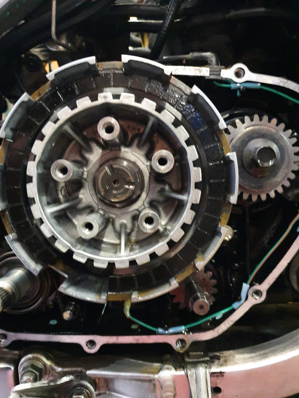

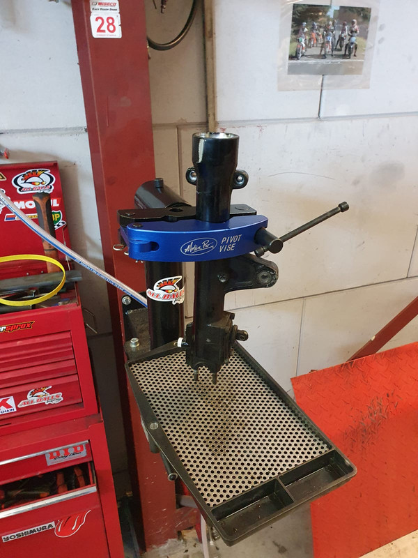

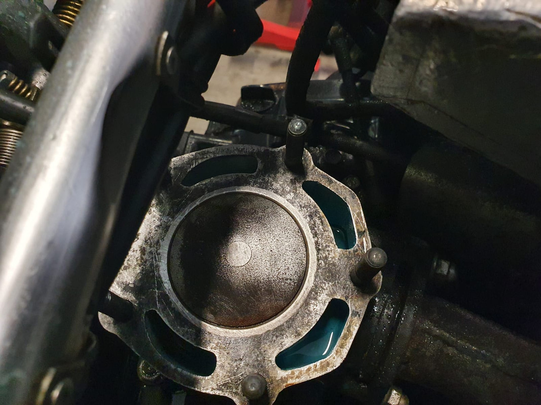

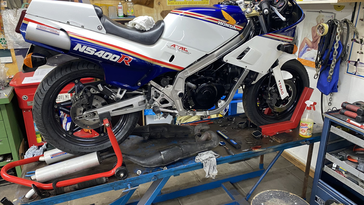

Begin april begonnen met het optimaliseren van de bijzondere Honda.
Optisch is ie echt mooi en netjes, maar er is wel echt achterstallig onderhoud wat niet gelijk zichtbaar is.
Als je er niks aan doet gaat dat ten koste van de rijeigenschappen, en ik wil juist voelen hoe die echt hoort te zijn.
De oude eigenaar reed er maar een paar keer per jaar op en was blijkbaar te zuinig om hem echt te onderhouden.
Wegens tijdgebrek en geen geduld de motor weggebracht naar www.hammermotorsport.nl een bedrijf met veel ervaring in klassieke (race) motoren en ook tweetakt.
De opdracht was een grote beurt en alles aanpakken wat niet in orde is om eerst veilig op de weg te kunnen. Dat werd meer dan verwacht, maar fijn dat er gelijk veel in een keer aangepakt is.

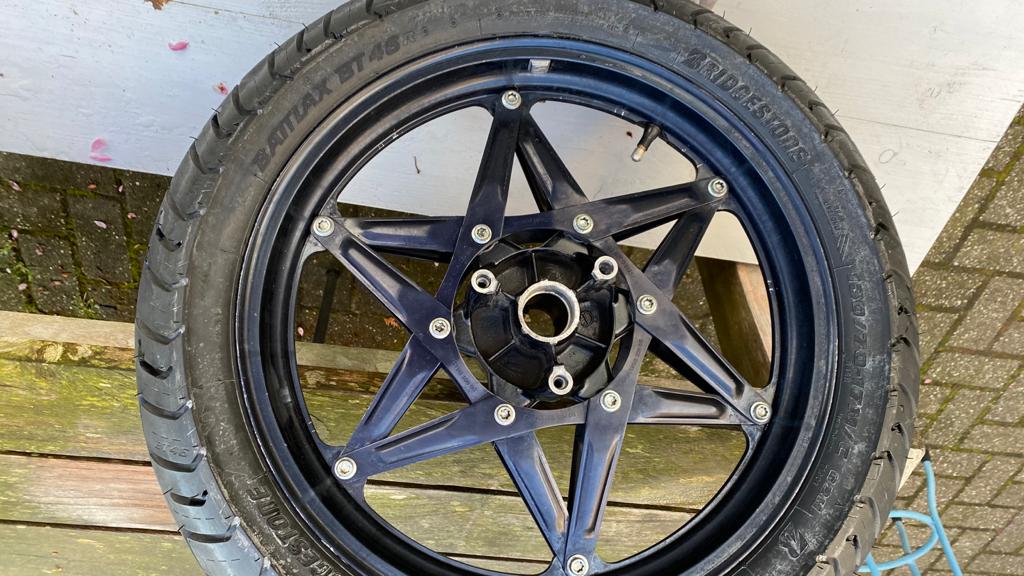

Banden, voorvork revisie, balhoofdlagers, carburateur revisie, koppakking van cilinder 3, koppelingsplaten, luchtfilter, bougies en olie.

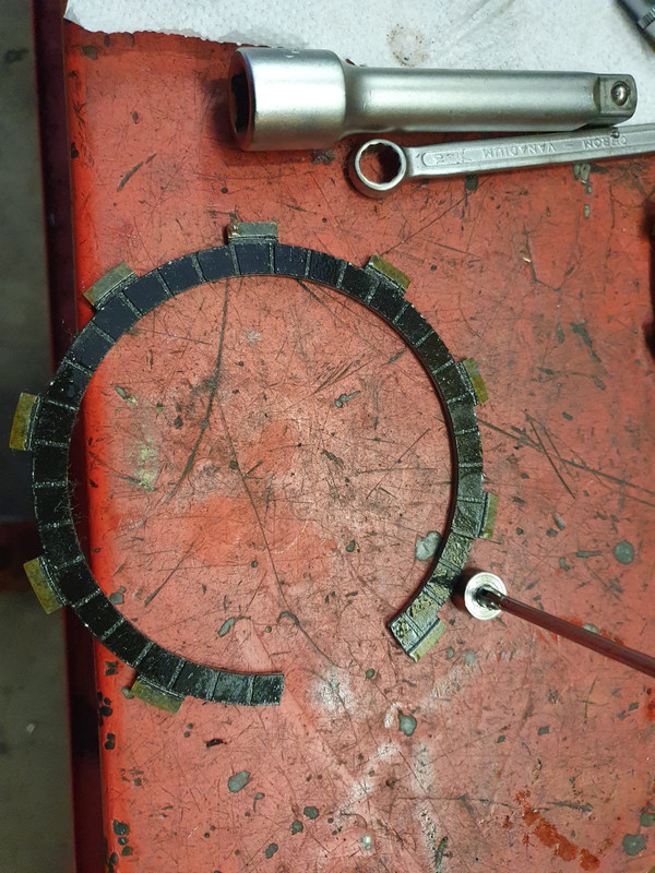

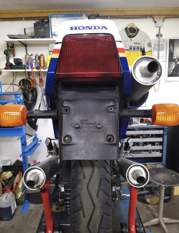

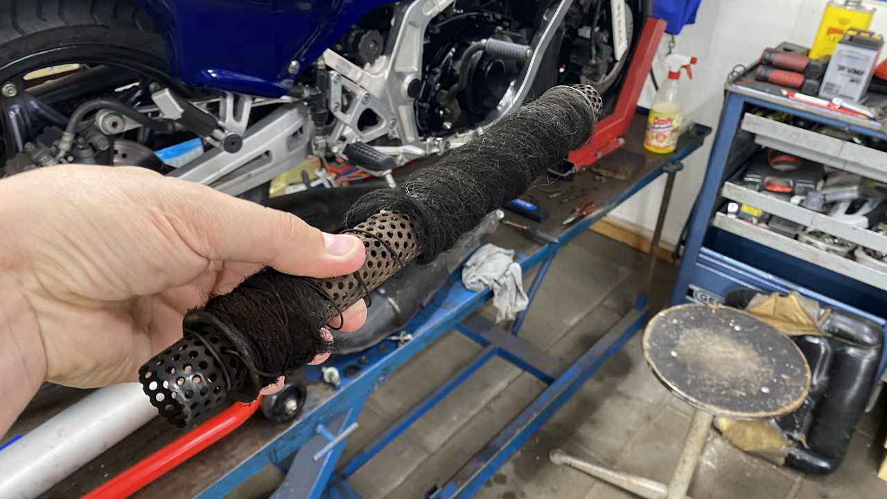

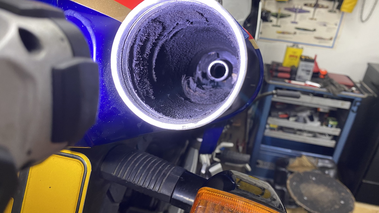

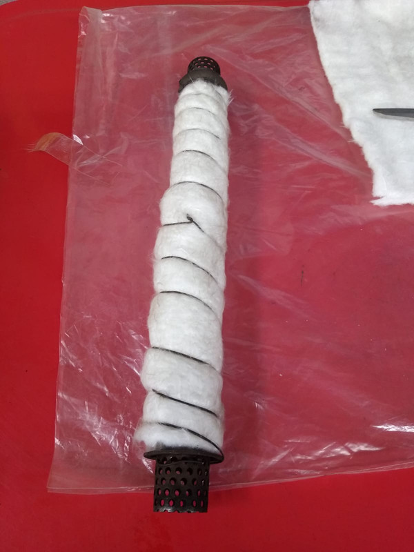

Toen ik de motor op heb gehaald wilde ik doorpakken en toch maar gelijk "alles" aanpakken, bij een goede kennis die een ervaren monteur is met klassieke motoren mocht de NS400R een tijdje op de brug staan. En van het een kwam het ander, de monteur is net zo'n mierenneuker als ik zelf ben voor wat betreft kleine foutjes aan de motor of kleine gebreken die beter kunnen. Die combinatie zorgt ervoor dat er heel veel is gebeurt, ik heb er lol in om dit af te maken. Gelukkig is het geen motor weer, rijden kan toch niet met al die buien.

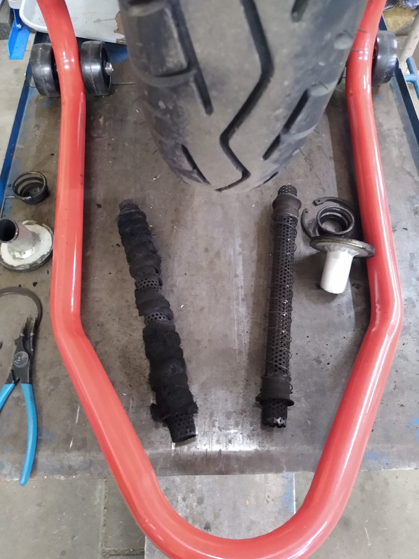

Het begon met het geluid, de uitlaatpijpjes knetteren net wat te hard. Het wol wat erin zit zal wel weggebrand zijn. Dus loshalen.
(de knetter pijpjes> https://www.youtube.com/watch?v=4NDfmOJ ... e=youtu.be )

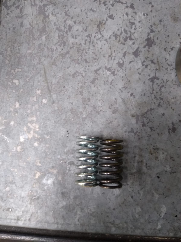

De koppeling slipte nog een beetje nadat er nieuwe platen in zijn gekomen. De oude kabel leek niet goed, gelijk sterkere veren erin en een sensor voor het neutraal lampje.
Kappen achterkant sluiten niet lekker aan.

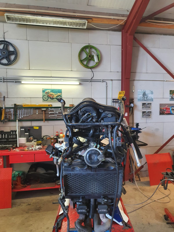

Na deze opknapbeurt is de monteur even gaan rijden, en die had het idee dat het Honda ATAC systeem niet helemaal goed was, dat moest uit elkaar. Eerst op Cmsnl kijken of de onderdelen nog wel leverbaar waren, en de kritieke onderdelen zijn er nog. Anders hadden ze nagemaakt moeten worden.

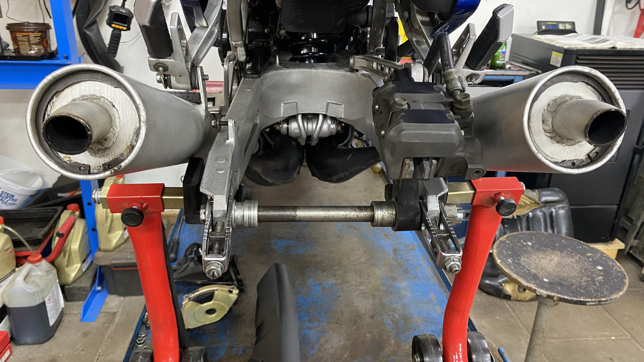

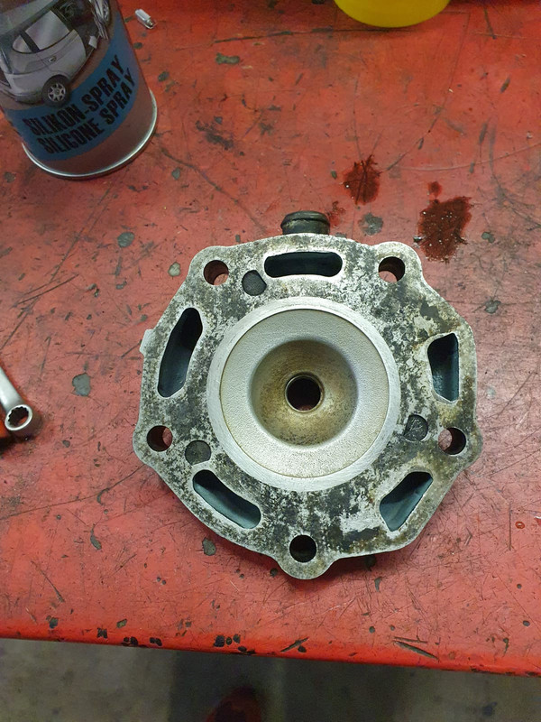

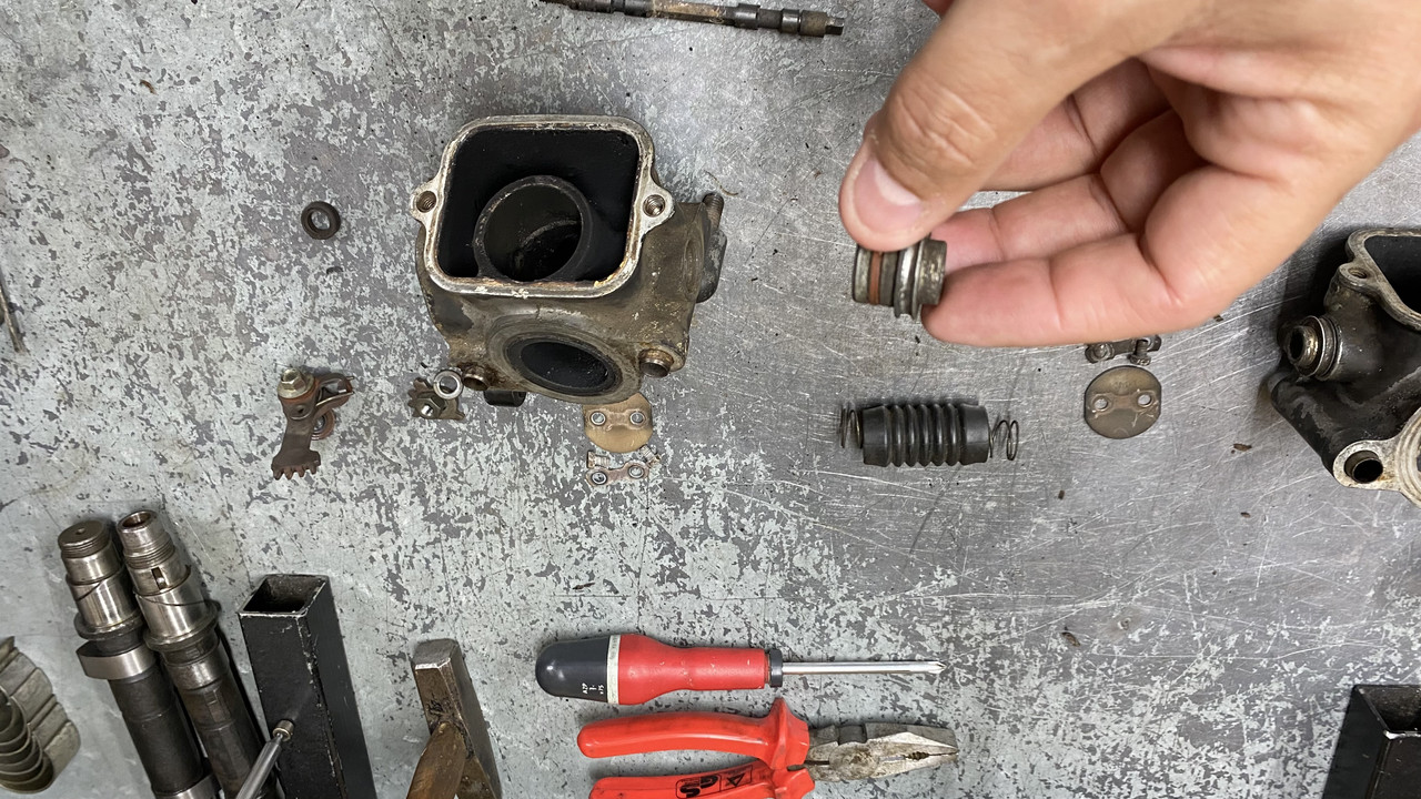

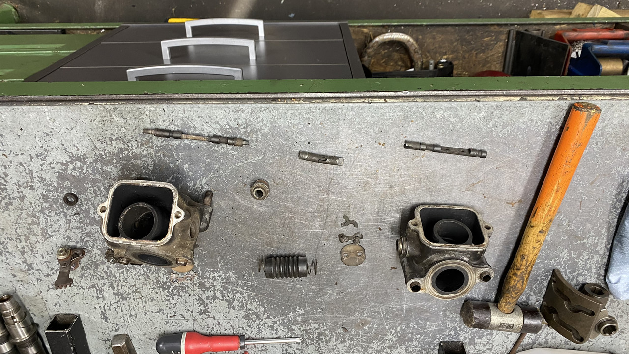

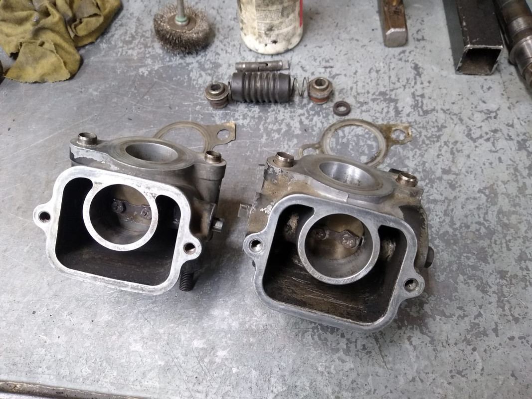

ATAC is Auto-controlled Torque Amplification Chamber. ( Auto-gecontroleerde koppelversterkingskamer )
Bij de uitlaatpoort zit een vierkant ruimte (aan de buitenzijde) die bij hoge toeren gebruikt wordt.
Bij circa 6500 toeren gaan de kleppen van de kamer open dan komt de uitlaatlucht ook door die kamer, zodat bij hoge toeren er meer ruimte is om de uitlaatlucht te laten stromen.
Onder de 6500 toeren zitten de klepjes dicht waardoor de motor meer koppel heeft.
Doordat de asjes waarmee de kleppen bediend worden ruim zijn geworden, zat er bij de 2e kamer ruimte op de klep, het asje van de 2e kamer zit via een klein cardan asje vast aan de bediening van kamer 1. Die kleine cardan koppeling is ruim geworden.
Die asjes moeten vernieuwd worden zodat het systeem weer 100% werkt. Het werkt heel mechanisch en als je het in onderdelen ziet best wel simpel. De onderdelen zijn nog onderweg.....

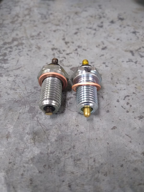

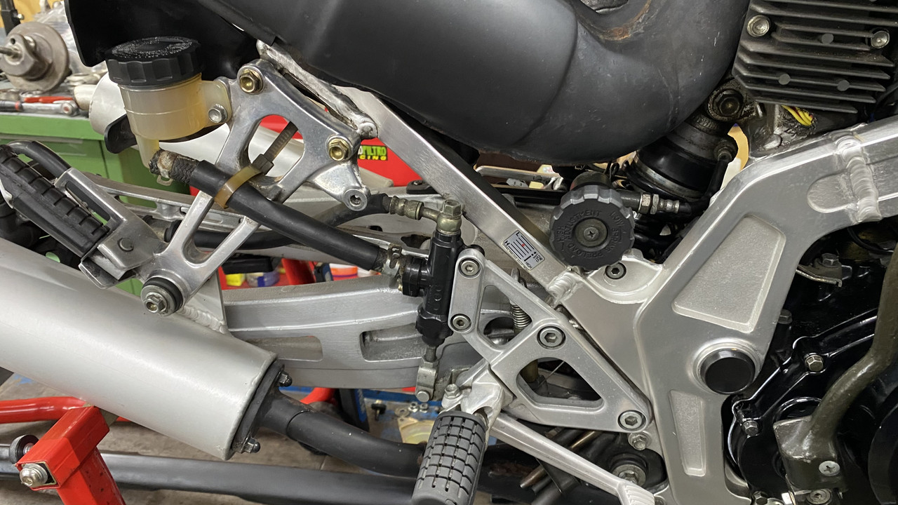

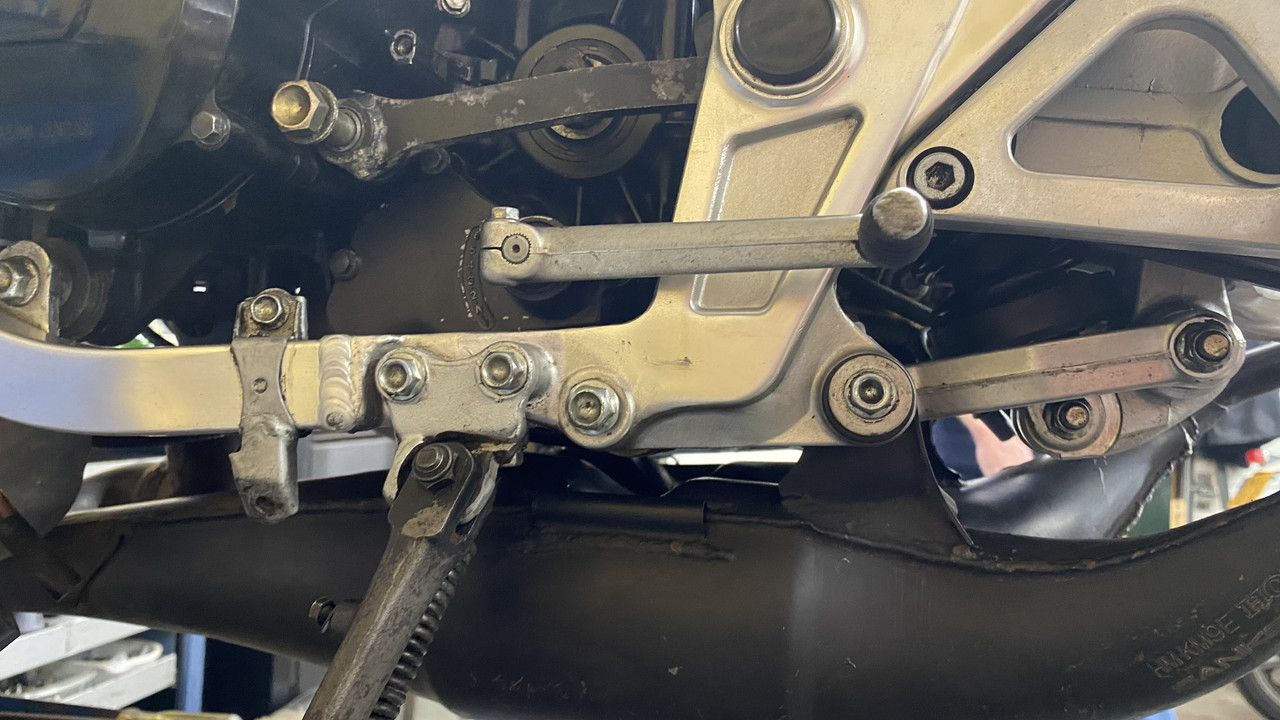

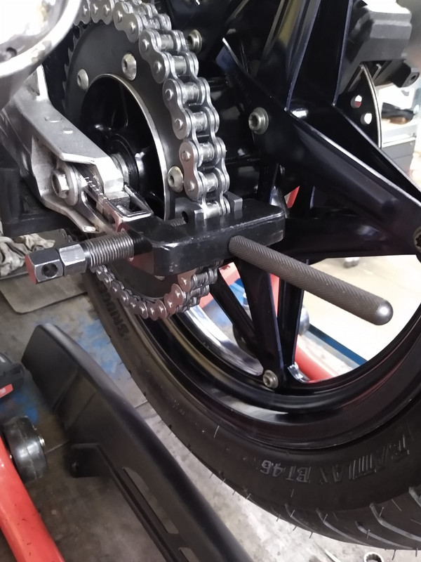

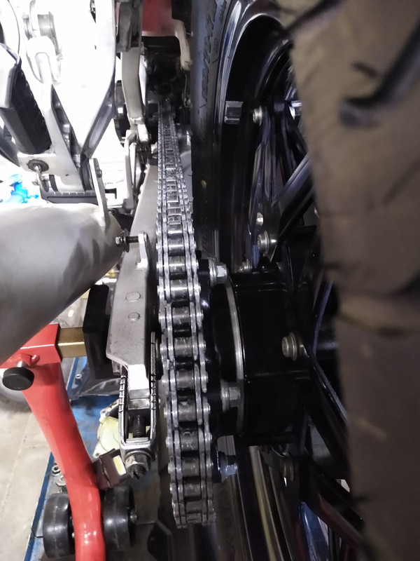

Doordat we op onderdelen moeten wachten wordt er steeds meer gezien, de ketting en de tandwielen kunnen ook wel gedaan worden.
Na dat allemaal goed bekeken te hebben lijkt het op de eerst set tandwielen, de originele honda tandwielen. Ongelofelijk na 35 jaar.
Toen we tandwiel kap aan de voorzijde eraf haalde leek het of die er ook nog nooit af was geweest. Er zat voor 35 jaar kettingvet en rommel achter, zo ongelofelijk veel vet en rommel, de eerste lagen vet zijn er met een beitel afgestoken, helaas geen foto's
Maar ook de kettingkast zat vol, en de achterbrug aan de binnenzijde was extreem zwart en vet. Nu ook de kans om het achterwiel helemaal te cleanen. Lagers die erin zaten waren ook rauw, ook vervangen.
Achter de kap bij het kleine tandwiel nu weer klaar, het tandwiel en de kap ontbreken.
Reinigen achterbrug en alles wat in 26 jaar nooit was schoongemaakt door vorige baas rondom de ketting.

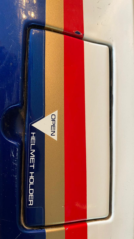

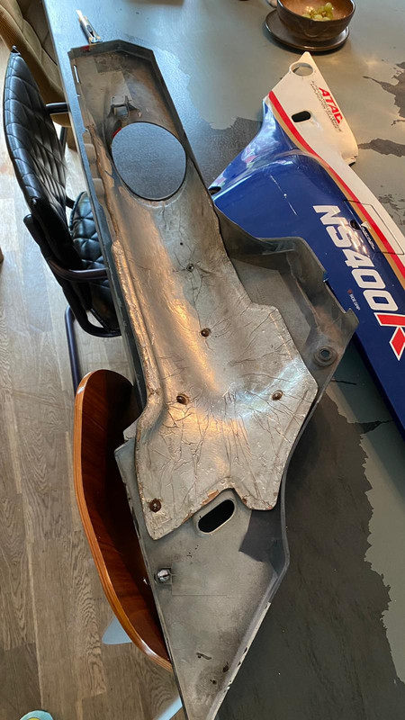

Plastic onderdelen vinden is een drama voor deze motoren, je moet gebruikt vinden op marktplaats of ebay.
Ik miste de isolatie op de binnenkant van het zijpaneel bij de hoge uitlaat. In het andere zijpaneel zat een kapje waar een kras op zat, die wilde ik ooit ook nog eens vervangen.
Nu vond ik 2 ogenschijnlijke slechte kappen met schade, maar op de ene zat de originele isolatie nog en de andere het klepje wat ik nodig had. Top deal. Dat spul is bijna nergens meer te vinden.
Na een middagje stickerresten, spuitnevel, vet sporen verwijderen en krassen poetsen bleek 1 kap er gewoon heel goed uit te komen.
Daar kan iemand nog heel blij van worden. Die gaat weer op Ebay of ik leg hem eerst op reserve.
Zo kreeg ik ze:
De isolatie en het klepje, die had ik nodig:
Na een middag poetsen:

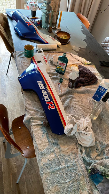

Zo kreeg ik ze:
