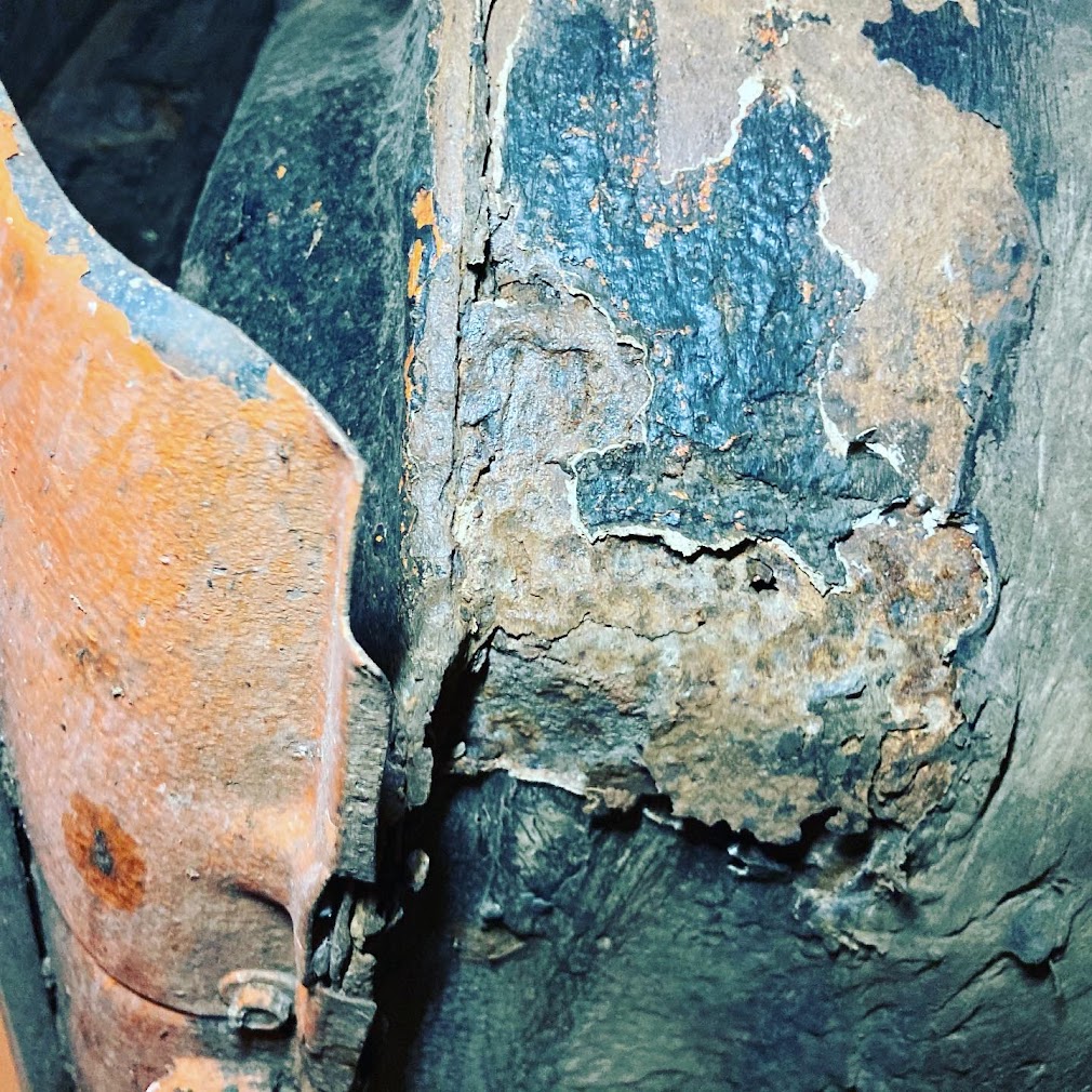

In voorbereiding op de plannen om het onderstel aan te pakken, in de afgelopen periode ook goed gebruik gemaakt van de brug
door eens goed aan de onderkant van de auto te kijken en in de wielkuipen. Dan krijg je helaas altijd meer waar voor je geld dan dat je hoopte. Ik wist wel van een paar plekken, maar de redelijk krokante motordraagbalk was duidelijk minder.
Dus zo goed als kwaad ea ter voorbereiding schoongemaakt.
Dat vergt dus nog wat extra laswerk

Het had achter al even tegen gezeten door het nodige roest dat verder doorliep in dan gedacht.
Maar inmiddels zat het subframe achter er weer onder.
maar voor was het een roest drama en vergde heel veel werk voordat het opbouwen kon beginnen.

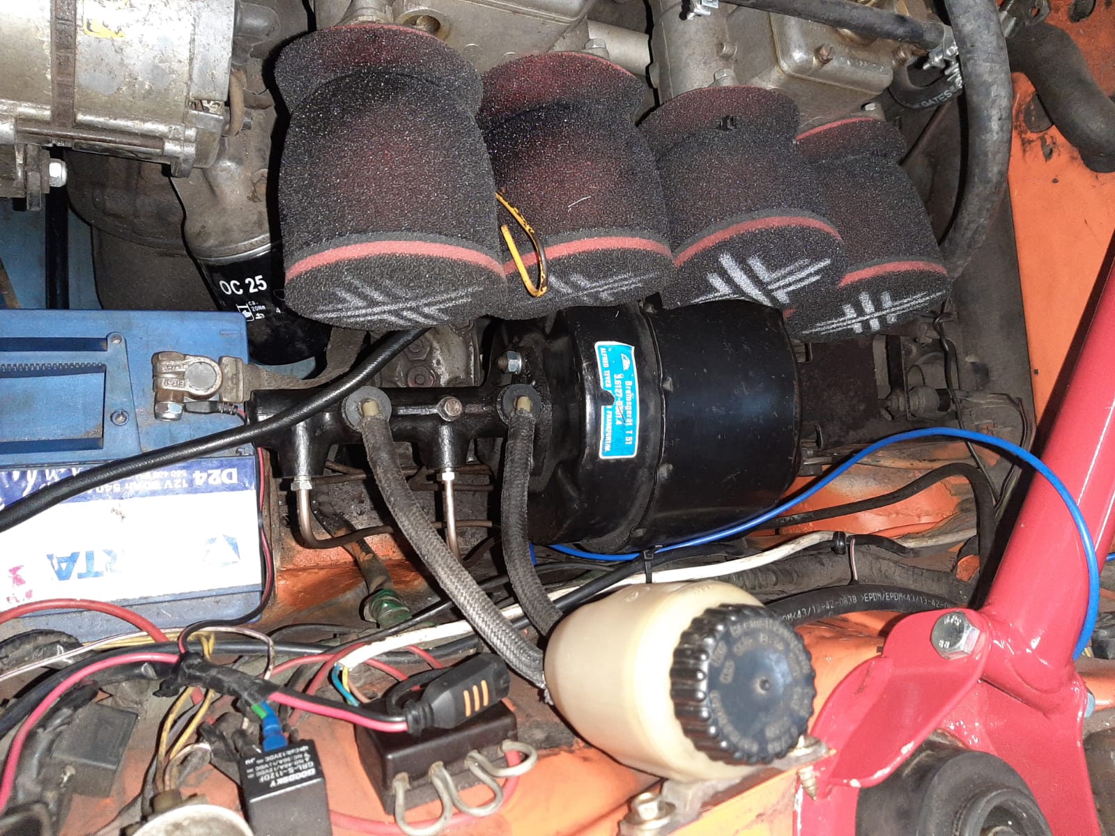

Naast de upgrade van het onderstel, is er ook een TII remberkrachtiger geplaatst, deze heeft een kleinere diameter dan een normale.
Dit geeft op termijn meer mogelijkheden voor de tuning van het blok / webers

Lekker hoor, is alle roest nu aangepakt, of komt er een keer een grotere actie, alles demonteren en hele carros aanpakken?
- Milka
- Berichten: 1018
- Lid geworden op: 26 jul 2011, 12:24
Re: BMW 02 touring: Roest & Nieuw onderstel
Nee alle roest is te veel gevraagd
Helaas ontstaat er een blaasje op de deur = zichtwerk. En ik denk dat als je schermen gaat verwijderen dat je dan verschiet
Het hart zegt ja, maar de bankrekening zegt nee.
Eerst de e30 afmaken
Dan motor nog een keer een rebuild
Maar we zien dan wel hoe het leven er voor staat
En hij moet niet te mooi worden
Ik wil er ook schaamteloos door de blubber heen kunnen raggen
