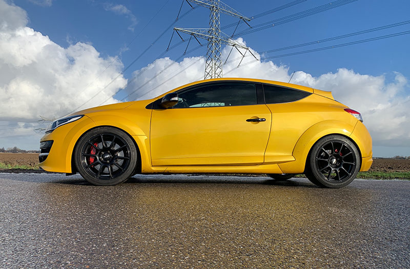

@PdN de ATS staan er dik onder in combinatie met de rij hoogte en kleur! :love:

Zo die staat echt lekker op de wielen zo :love:

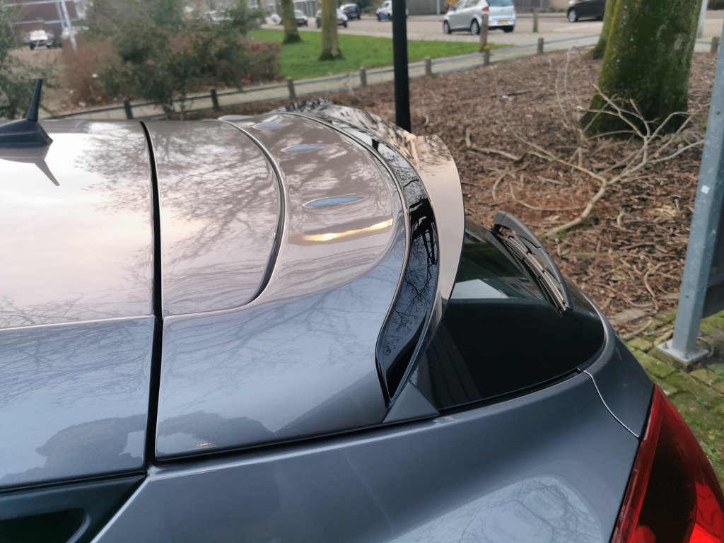

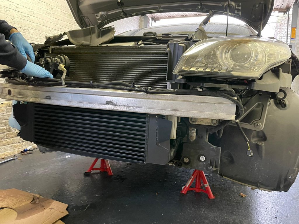

Gister weer wat aan de auto gedaan. Nu is die klaar voor een remap.
Intercooler geplaatst.
Ook nog een spoiler lip erop geplakt.

Mooi werk. Waar ga je de remap laten doen?
Redis
Berichten: 58
Lid geworden op: 21 dec 2020, 22:48
Auto: Megane 3 RS
Re: Redis stelt zich voor met zijn Mégane RS
Bericht door Redis » 07 feb 2021, 12:23
sitechris schreef: 07 feb 2021, 11:03 Mooi werk. Waar ga je de remap laten doen?
Bij Beek Auto Racing :df:

Mooie IC, Wagner? Ben benieuwd naar de waardes na de remap.
Redis
Berichten: 58
Auto: Megane 3 RS
Bericht door Redis » 07 feb 2021, 14:30
Martijn M schreef: 07 feb 2021, 13:46 Mooie IC, Wagner? Ben benieuwd naar de waardes na de remap.
Deze is van CLM Racing.
Dit is samen met Wagner de enige met dit design IC voor de Megane RS.
De andere gaan alleen de hoogte in en niet zoals de OEM IC ook onder de radiator nog een stuk.
