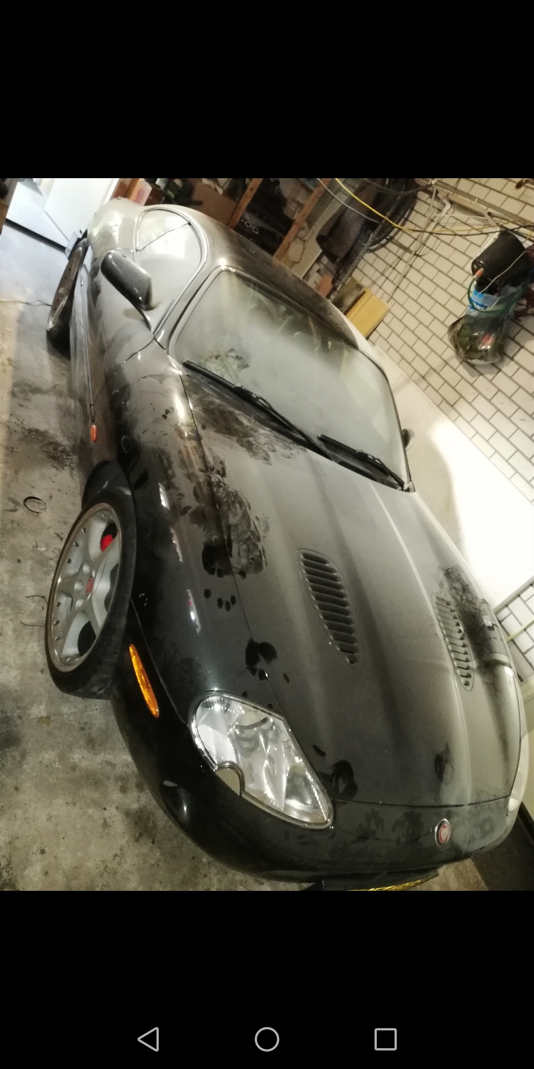

Spijkerhard schreef: 14 mar 2021, 21:10 Volg.
Ik ben heel benieuwd. Naast remmen upgrade lijkt me rem koeling ook wel een punt van aandacht bij die PK&gewicht verhouding... je neemt nogal wat gewicht mee naar de Tarzanbocht....
Succes!
Haha, klopt van dat gewicht. 1615KG leeg...
Stapje voor stapje. Als ik het leuk vind is alles mogelijk natuurlijk.
In UK heeft iemand het gewicht aangepakt. (racer) incl kofferbak bodem eruit geslepen en doublers van kofferdeksel en motorkap en deuren enzo verlicht..
Alleen al die stoelen...zo zwaar (al zitten in mijn auto op 1 of andere manier P997S stoelen met van die grijs metallic harde shells aan de achterkant...(iemand belangstelling?))
Ik denk dat je er wel 300-350 KG af kunt halen..
De originele 20" lijken ook wel van staal ipv aluminium zo zwaar! (BBS)
Huidige remmen lijken me prima voorlopig (355mm voor en 325mm achter met de Brembo tangen).
Wel nog verse remvloeistof erin natuurlijk:-)
Voor remkoeling heb ik de verstralers al uit de bumper getikt (was er toch al 1 stuk) en dat zijn nu open gaten.
Nog slangen e.d. aanmaken ligt wel voor de hand natuurlijk.

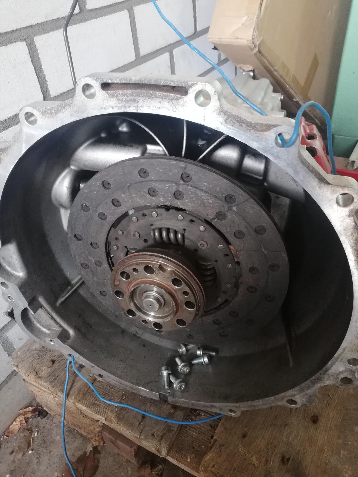

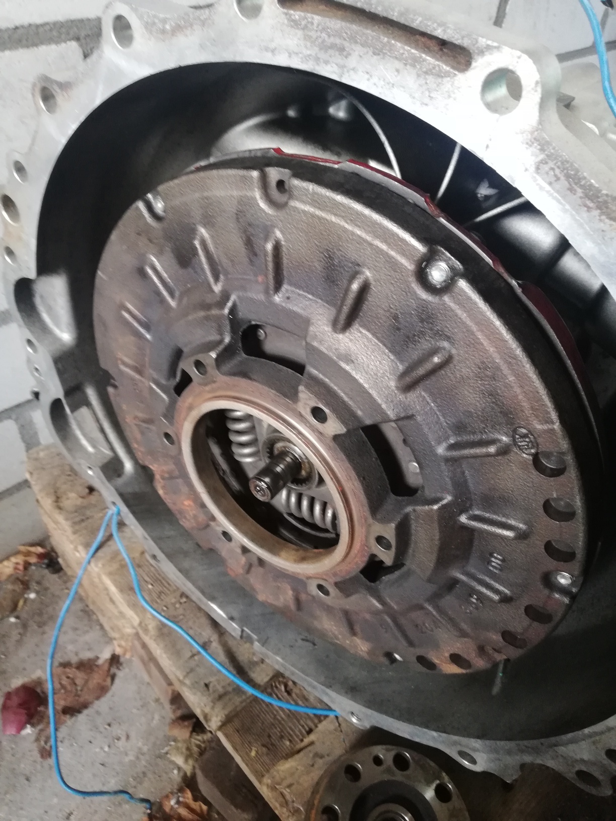

Ja klopt, de 6-bak van een S-Type diesel. (kocht um voor 150 euro, incl verzenden uit Duitsland, dus eigenlijk gratis) Zit maar 80000km op:-)! Kan 465Nm hebben (XKR heeft 525Nm) dus dat blijft wel een tijdje goed lijkt me.

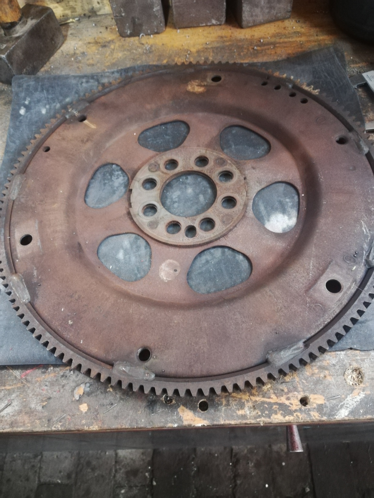

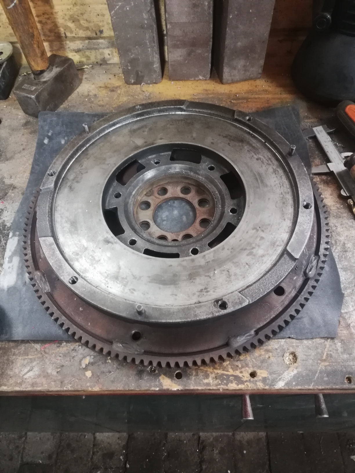

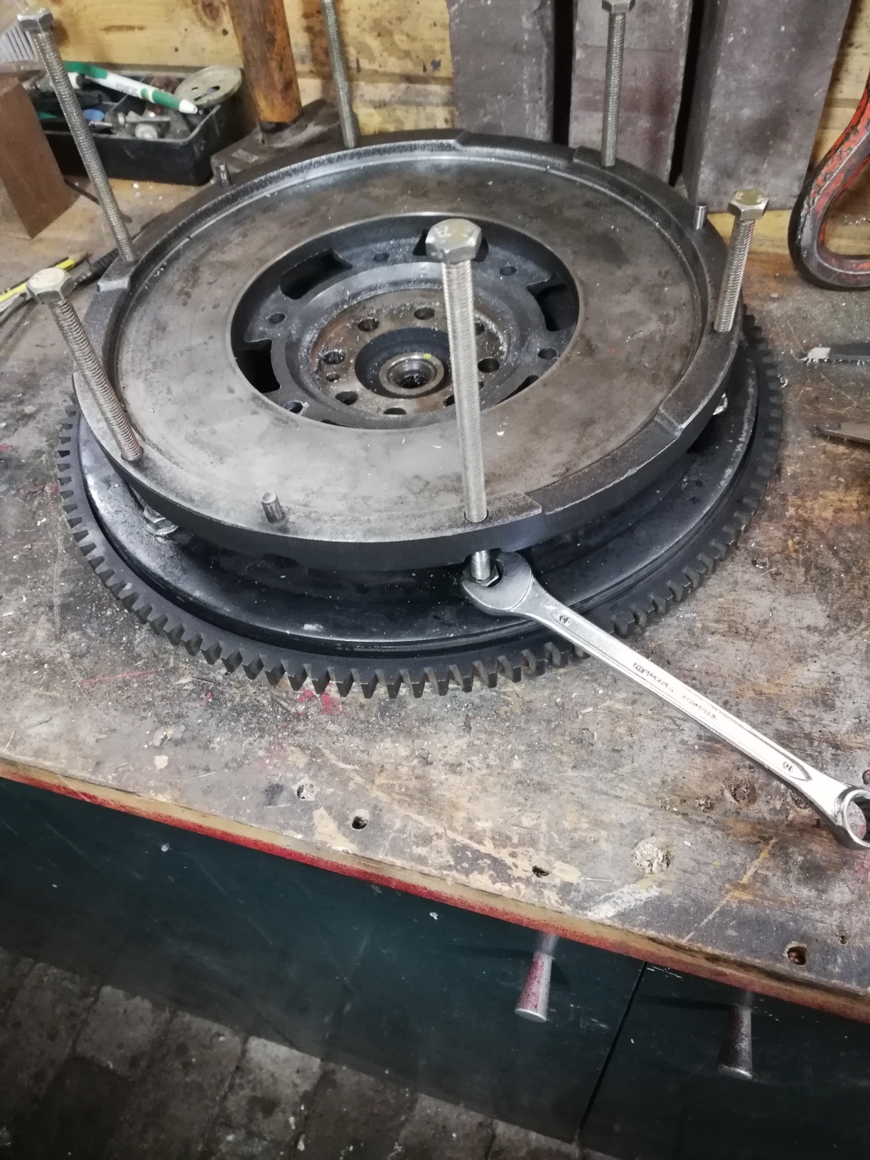

Vliegwiel nog maken ook inderdaad...(Maar korte termijn plan is de baan op met de 5 bak 722.6 (Mercedes) auto-bak...:-(?)
Ik heb het double mass vliegwiel van de S-type er ook bij (en de koppeling, drukgroep, hydraulisch druklager enzo)
Ik denk dat het bestaande XK-vliegwiel (met de noodzakelijke reluctorring voor krukassensor) kan gebruiken, en dan op de 8 krukas-bouten een gedeelte van het double mass vliegwiel te bouten (zelfde steek en bout diameter)....(
Daardoor is het dan geen double mass meer, maar single mass = beter op een V8 en lichter natuurlijk)
Als het ooit zover komt ook nog een koppelingspedaal nodig (van XJS met handbak schijnt goed te passen) en de cardanas (naar het diff) van de S-type (=40mm korter dan wat er nu aan de automaat zit).
Schakelpook mechanisme denk ik van een BMW 1-serie te kunnen pakken (Zit dezelfde (ZF?) 6-bak ik, alleen met andere bell housing)
Maar allemaal lange termijn dromen hoor....

Intussen wel al wat werk gedaan aan het vliegwiel voor de handbak. (Samenstelling van automaat en diesel vliegwiel)

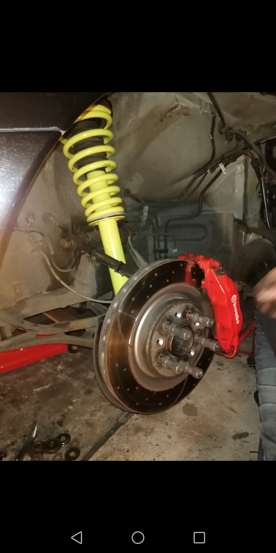

Voorwielophanging wel opnieuw opgebouwd vanwege speling.
Remvloeistof is vervangen (garage, geflushed) maar nu zakt het pedaal langzaam dieper...
Geen lekkage maar waarschijnlijk lucht in het systeem. ABS pomp is eruit geweest bij storingzoeken van canbus probleem eerder.
Net een remontluchter bij HBM besteld, moet nog wel lukken voor Zandvoort (moet!;-)).
Remkoeling aanleggen met 4" slang is nog niet gelukt, te weinig ruimte ter plaatse.

Remmen hebben toch betere blokken en vloeistof nodig.
Dusheb niet doorgetrapt naar de 200 op rechte stuk.
Doel was om een keer te rijden, niet gelijk op de limiet.
Wel bij Tarzanbocht een keer rechtdoor gegaan (remmen ni meer zo effectief) maar geen schade.

Maar die 4 pots Brembo's zien er toch wel serieus uit. Of heb je er textar blokken opzitten? :P
JagOnTrack
Berichten: 265
Lid geworden op: 27 nov 2020, 21:08
Auto: Jaguar XKR (Performance pack)
Re: Rob stelt zich voor (Rare Track-wens met een ouwe Jag🤣)
Bericht door JagOnTrack » 27 okt 2021, 20:20
daNpy schreef: 27 okt 2021, 20:17 Maar die 4 pots Brembo's zien er toch wel serieus uit. Of heb je er textar blokken opzitten? :P
haha textar ken ik niet..
Voor zit yellow stuff (ouder) in de brembo's en achter zit wel goedkope remblok meuk.
Ik denk dat gewone DOT4 (was wel nieuw) de boosdoener is.

Het is verstandig om wat serieuzere remvloeistof te gebruiken zoals motul 600 of 660.
JagOnTrack
Berichten: 265
Bericht door JagOnTrack » 27 okt 2021, 21:49
smiley schreef: 27 okt 2021, 20:50 Het is verstandig om wat serieuzere remvloeistof te gebruiken zoals motul 600 of 660.
Thanks,
Ben nu beetje aan het surfen om iets meer te begrijpen van rem "judder" dinges.
Ik denk dat de oorzaak ook in de achterste remblokken zit.
Ze rookte ook al zo enorm. Volgens mij smelt er remvoering op de achterste remschijven. Een paar keer remmen met koude remmen na de rit en het is beter.

JagOnTrack schreef: 06 okt 2021, 20:49 ..
Ik zou toch nog eens kritisch kijken naar het ontluchten en navragen bij de garage. Ik weet niet precies hoe het bij Jag zit, maar mijn daily's moet je de ABS pomp met software alle interne kleppen open zetten om die goed te kunnen ontluchten. Als er wat lucht in de ABS pomp zit, kan het misschien zijn dat het pas bij hard remmen, wanneer de ABS actief wordt (op circuit), in je leidingen komt? Ik vermoed dat veel garages de ABS pomp niet open zetten en alleen het normale circuit verversen.
Omdat je denk ik ook best gewicht achter in de auto hebt, zou ik achter misschien wel betere blokken kiezen. Met meer gewicht achter in, kan je ook best wat meer van de achteras vragen qua remkracht?
Berichten: 10107
Locatie: Etten-Leur

Bericht door smiley » 28 okt 2021, 09:33
Weet je het merk wat achterin lag?
Yellowstuff heeft een frictierate van 0.5 en als je achter iets van oem had zal dat een pak minder zijn.

Bericht door daNpy » 28 okt 2021, 09:51
Rolf205 schreef: 28 okt 2021, 08:37 Omdat je denk ik ook best gewicht achter in de auto hebt, zou ik achter misschien wel betere blokken kiezen. Met meer gewicht achter in, kan je ook best wat meer van de achteras vragen qua remkracht?
Mee eens. Goede remblokken achter kunnen best wel helpen.
Ook het ontluchtingsverhaal sluit ik me bij aan, even goed uitlaten zoeken.

Bericht door JagOnTrack » 28 okt 2021, 10:42
Thx, ga ik doen.
Heb zelf een ontluchter gekocht en na een paar keer abs activatie nog best veel fluid er doorheen getrokken...Maar heeft zeker aandacht nodig.
Blokken zijn natuurlijk ook heel belangrijk, ik was koppig en kocht achterblokken van 3 tientjes. Het leek wel een barbecue...
Voor zijn de schijven bijna aan minimale dikte vrees ik..minder massa dus..€€€.
echter, als ie de vertraging wat langer aankan is er best leuk mee te leren rijden op circuit..
Bandjes deden het goed.

Bericht door JagOnTrack » 28 okt 2021, 10:52
smiley schreef: 28 okt 2021, 09:33 Weet je het merk wat achterin lag?
Achter was goedkoopste die paste in de Brembo remmen...weet niet meer wat het merk was ik denk Ridex oid😱.
Hoopte dat voorkant belangrijker was.
Moet budget beetje oprekken vrees ik😉..(is bewust best een low budget project eigenlijk..kijken of het kan..)

Bericht door Rolf205 » 28 okt 2021, 11:17
Dat is de DF-wet; budgetten moeten opgerekt worden.... :df:
Voor circuit rijden hoef je niet voor alles het beste van het beste te hebben, maar de remmen moet je wel voor elkaar hebben.
En imho is dat ze voorspelbaar zijn en je na 20 rondjes nog steeds bij het zelfde rempunt hun werk doen.
Als ze onvoorspelbaar zijn, rijdt dat niet lekker en moet je te veel marge nemen.
De voorremmen zijn inderdaad het belangrijkste, maar de achterremmen moeten het wel vol kunnen houden.
En met goede achterremmen ontlast je de voorremmen ook iets.
Als je een beetje opgelet hebt op school, weet je dat kinetische energie = m * v^2
Met een zware auto moet je veel energie er uit trekken met de remmen, maar als je met een zware auto hard gaat rijden, hebben ze het helemaal zwaar. Dus het oprekte budget zou ik in de remmen stoppen en geen motorische upgrades nog ff...
