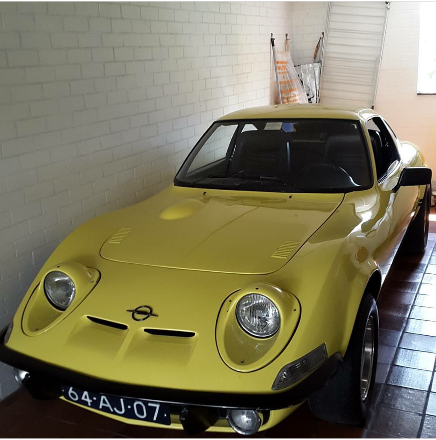

Supergaaf die oudere opels! Zo heeft mn pa nog een GT/J uit '74. Vermoed ook 1 van de weinige die nog zo goed zijn.....

Nette GT zo te zien ! :D

Thnx. Laatste keer dat die op de wrg geweest is was even in 2004 naar een internationaal opel treffen. Gekijk de 1e prijs mee naar huis genomen voor mooiste GT van Europa 😂😂😂.
