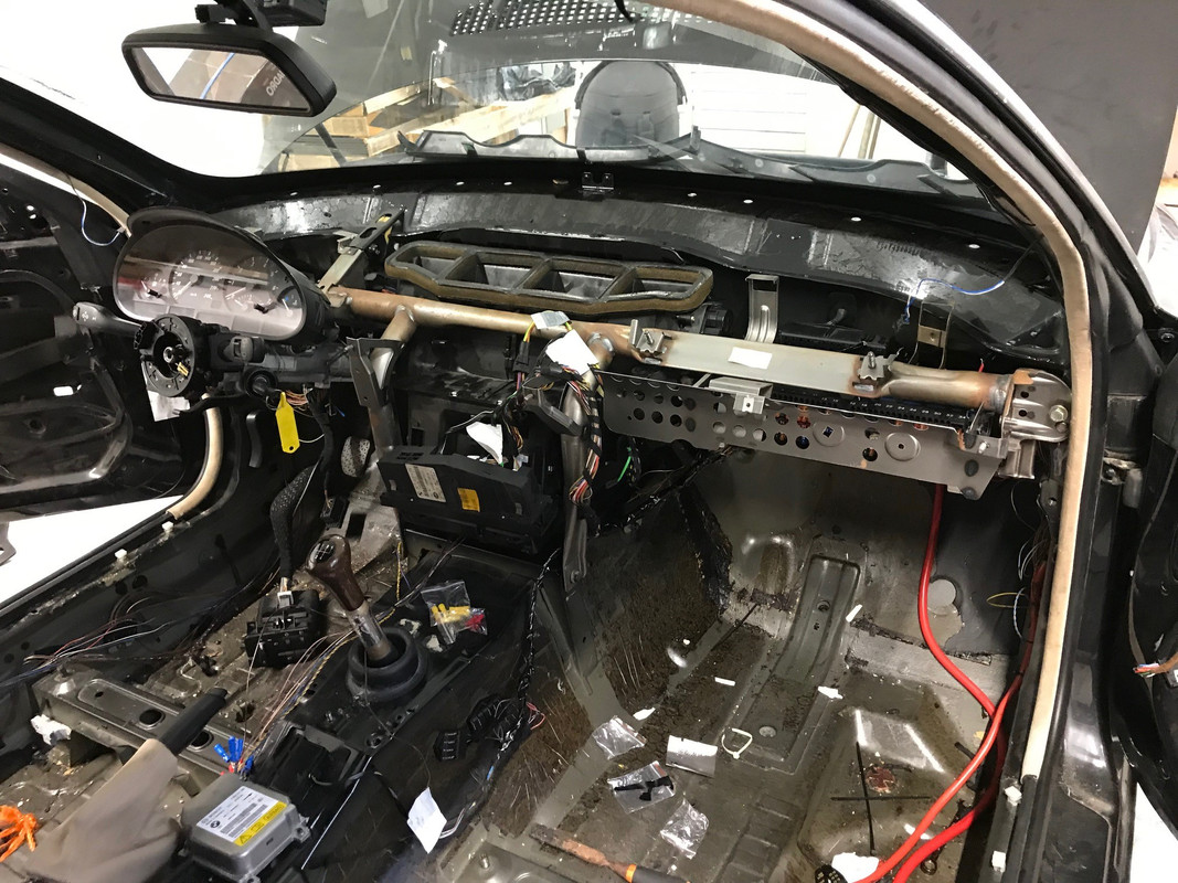

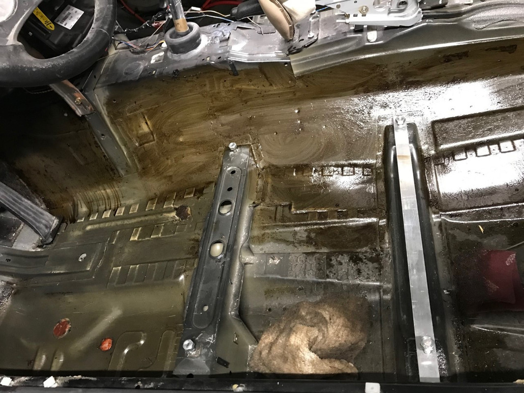

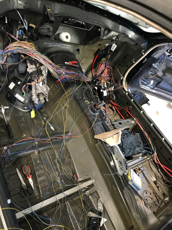

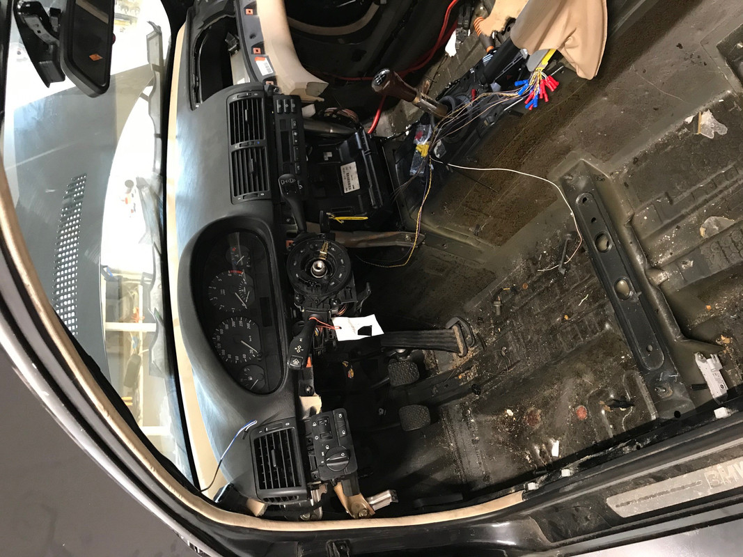

Alweer tijdje geleden dat ik wat heb laten horen.
Eigenlijk heb ik ook nog weinig nieuws.
Heb enkel alle elektra afgewerkt en weer netjes ingewikkeld met tape.
Dashboard is wat verzaagd en samen met de HVAC terug gezet.
Zat veel tijd om alles weer netjes bij elkaar te krijgen.
Ik heb de airbag computer op de plaats waar de pasagier airbag zat gemaakt aan het klepje.
Hier ben ik vergeten een foto van te maken. Zal ik nog even keertje doen.
Het aluminium wat ik besteld heb voor de stoelen is ook binnen gekomen samen met de poly rubbers voor subframe/diff.
Ben vanwege vakantie lekker traag, maar ben alvast met de stoelen montage beetje begonnen, daar binnenkort meer over.

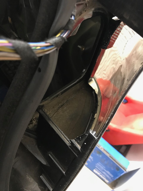

Iemand trouwens een idee waar de blauwe kabeltjes van zijn die in de deurrubbers loopt? Zijn te zien op de foto (blauw wit)
Ik kan met geen mogelijkheid er meer achterkomen waar ze voor waren....

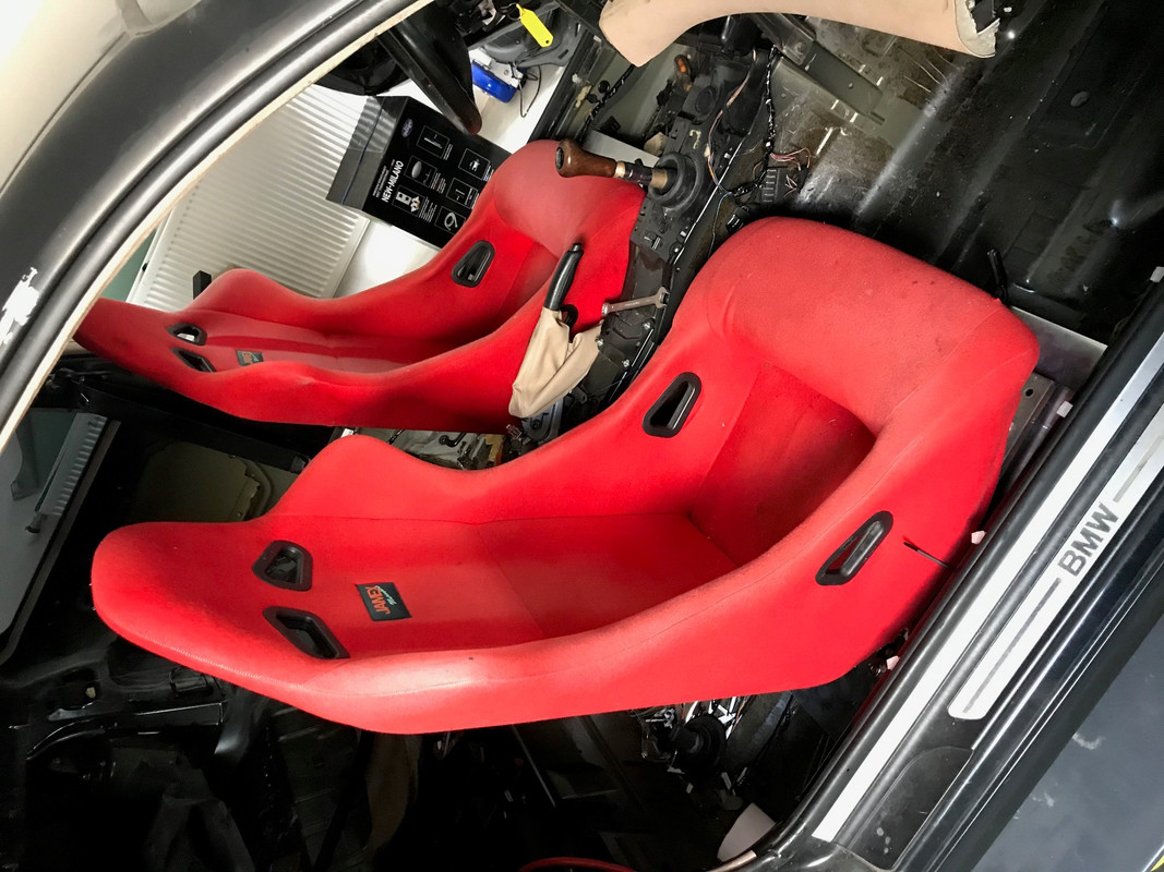

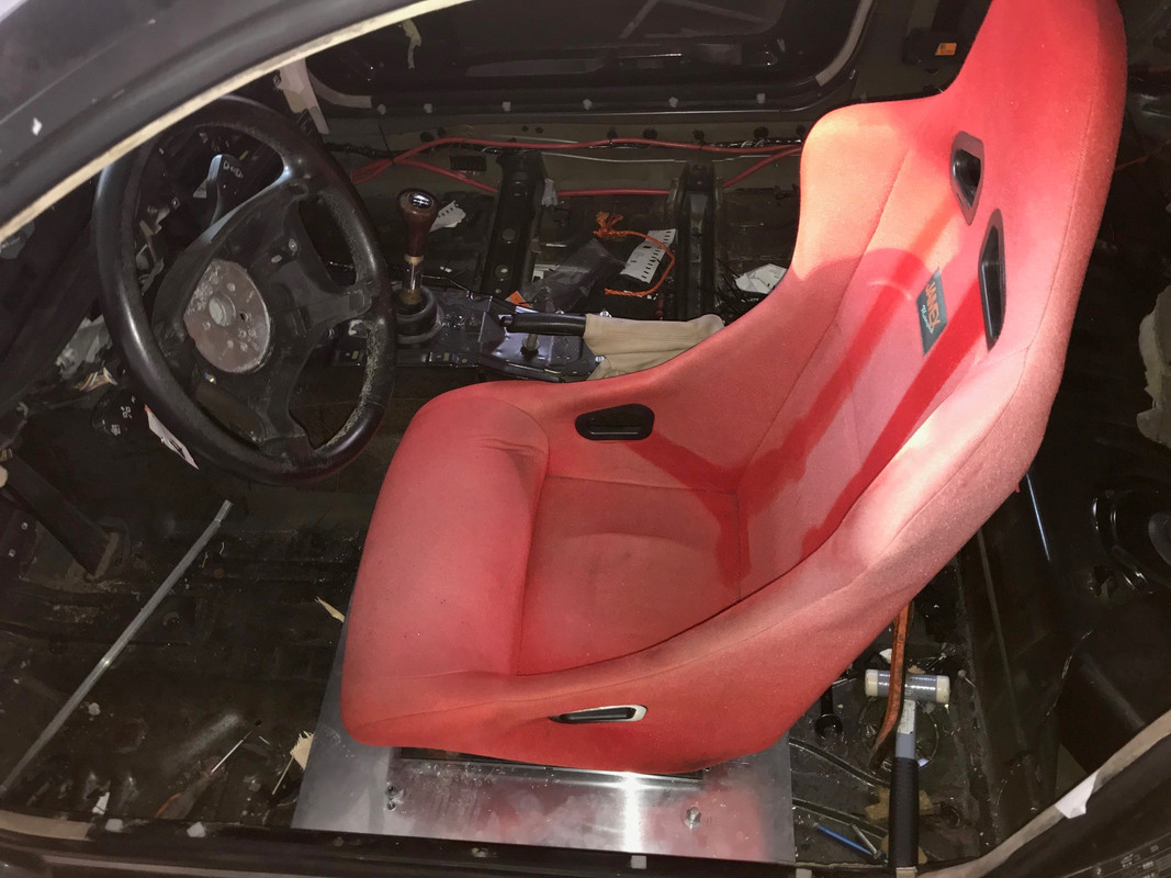

Toch de eerste stoel maar geplaatst.
Wat een werk met deze hitte....
De stoelen die ik heb hebben de montage punten aan de onderzijde.
Idee was om deze op een aluminium plaat te monteren en deze vervolgens op de originele punten
te bevestigen waar de OEM stoelen kwamen.
Aan de achterzijde draadeinden gebruikt zodat ik de alu plaat ook in hoogte kan stellen door er aluminium
U profielen onder te zetten. Heb nu een 25mm U profiel aan de achterzijde gedaan. Dit zit toch dan net wat
beter als zonder.
Straks maar eens rustig de bijrijderstoel monteren...

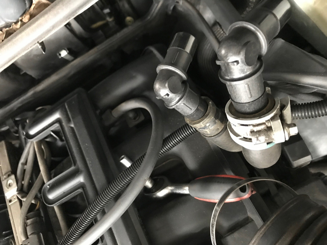

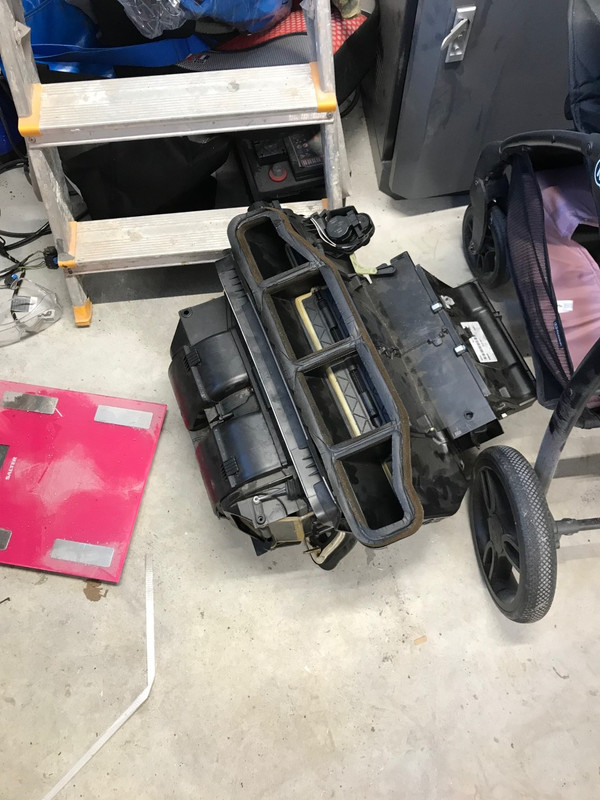

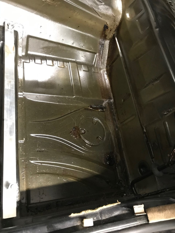

Weer tijdje geleden.
Gaat langzaam, erg druk met het gezin en alles er rondom.
Toch de 2e stoel ook gemonteerd:
Hierna verder gegaan met de koelvloeistof omleiding. Dit omdat ik in de HVAC unit de verwarming af heb gekoppeld. Ik wou nog niet aan de temperatuur regeling opzich komen van de motor, dus heb gekozen om de slang in te korten en 2 knietjes te plaatsen zodat de leidingen als origineel zitten alleen geen heater er meer tussen:
Niet de mooiste oplossing. Maar het functioneert!

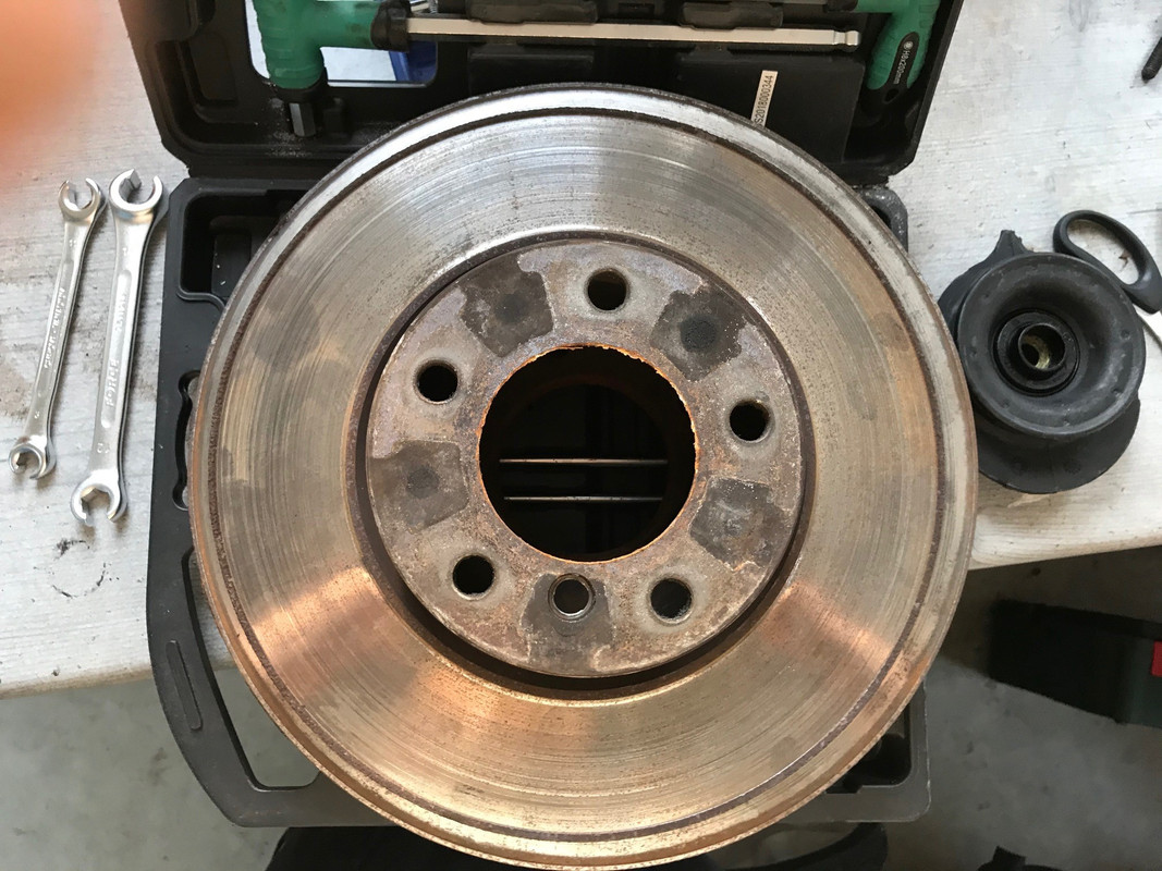

Hierna verder gegaan met de 330 remmen die ik had liggen. Was plug en play gezien ik de complete klauw/schijf en houder had over genomen.
Foto van schijfgrootte verschil:

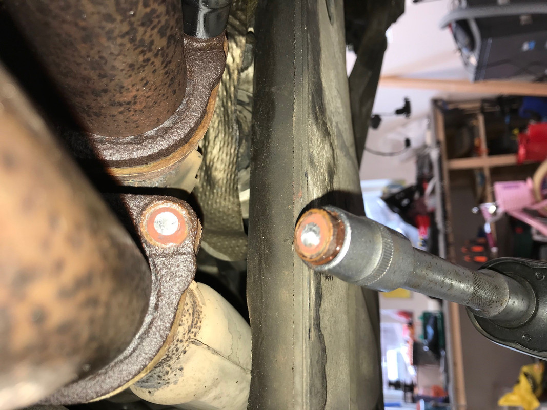

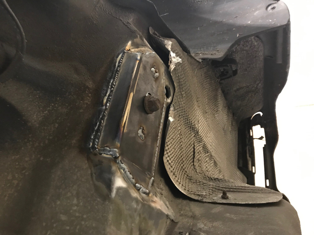

En de uitlaat...... Pokkeding. De moeren zaten goed vast. Deze heb ik 3 dagen lang in gespoten met WD40 om overmatige roest eraf te halen. 3x daags ingespoten.
Het ging gelijk makkelijk, echter de 3e moer.......

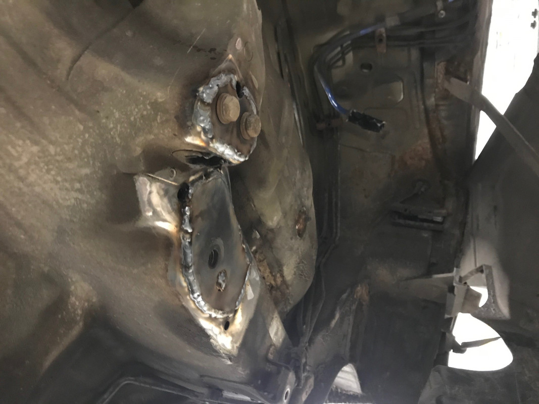

Wordt nieuw draadeind lassen. Scheelt, wou toch subframe verstevigen...
Echter doe alles grotendeels alleen en de uitlaat best onhandig is, snelle steun klaar gemaakt als domme hulpje
Ik hoop aankomende week het laatste te doen zodat ik de subframe kan laten zakken. Dit voor de poly rubbers en verstevigings platen.

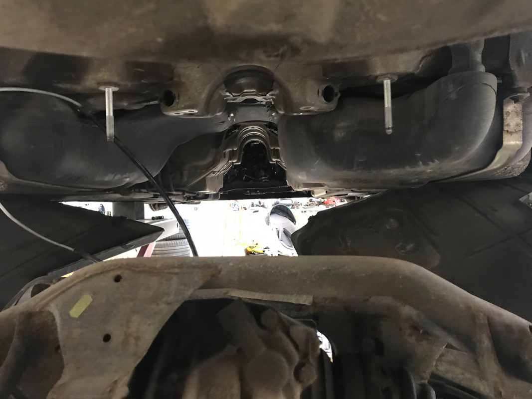

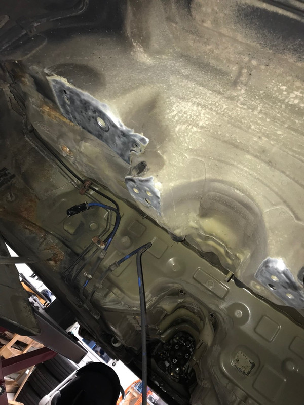

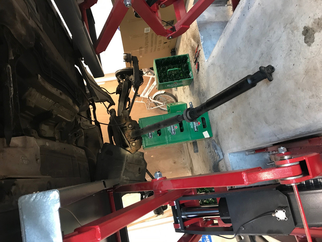

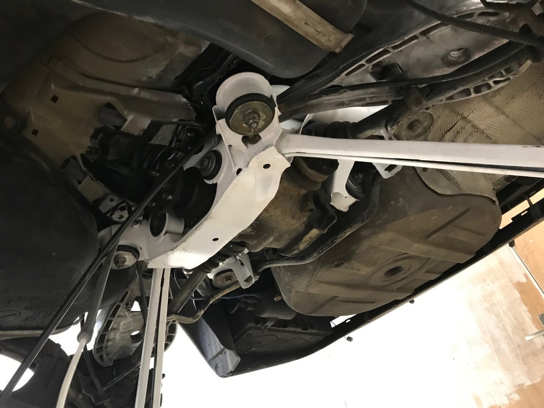

Alweer een tijdje verder.

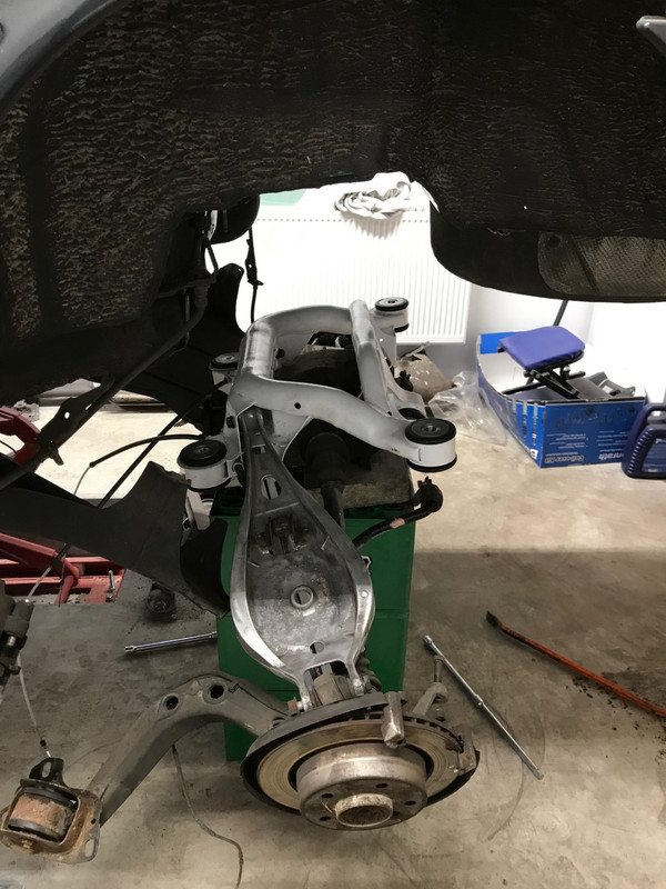

Ben nu zover dat de subframe los is van de carrosserie.
Vanwege mijn eigen werk en die van de vrouw langzame voortgang. Maar elk voortgang is er 1....
Na de tegenslag van de afgebroken draadeind, zat de rest toch goed mee.

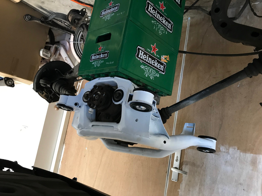

Nadat alles los was, had ik de subframe laten ondersteunen door wat kratjes......
Paar keer op en neer, maar de subframe werkte toch tegen. Achteraf, 2 boutjes vergeten bij de Diff steun...
Deze los gehaald en toen ging hij als 1 mooi geheel zo eronder weg.

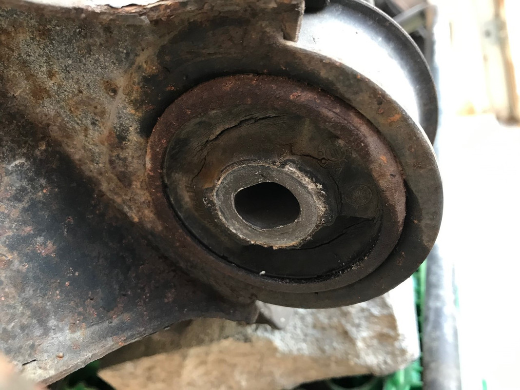

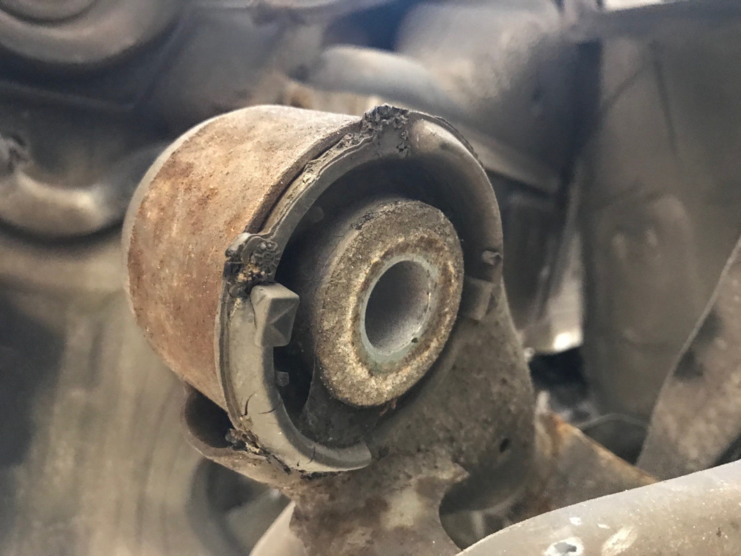

De laatste foto lijkt de rubber nog wel redelijk.

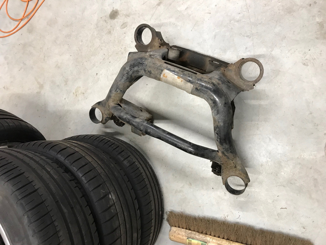

Hij staat verder nog onder de auto, maar de rest van de rubbers zagen er wat minder uit. Met name de achterste diff rubber zitten zware scheuren in.
Heb gelukkig al zwarte poly rubbers klaar liggen.

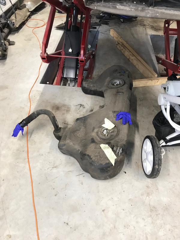

Moet de benzine tank er nog onder weg halen zodat alles eronder schoon gemaakt kan worden voor de verstevigings platen er onder te gaan lassen

Waar bierkratten allemaal wel niet goed voor zijn

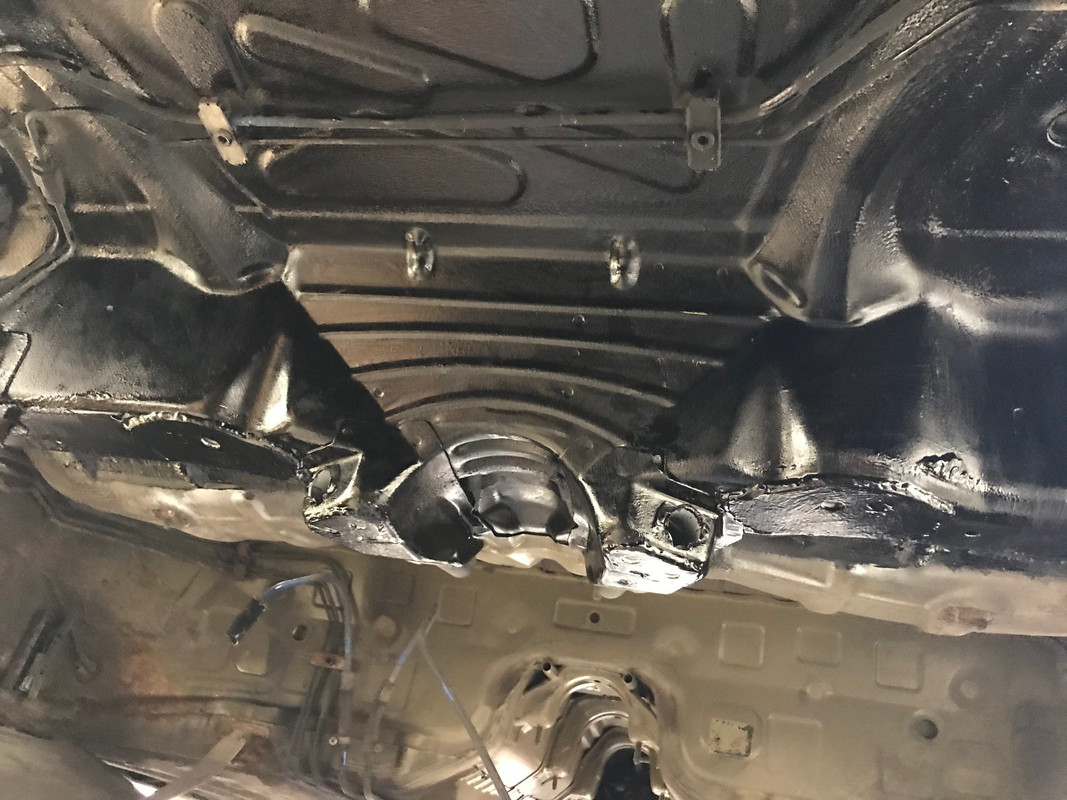

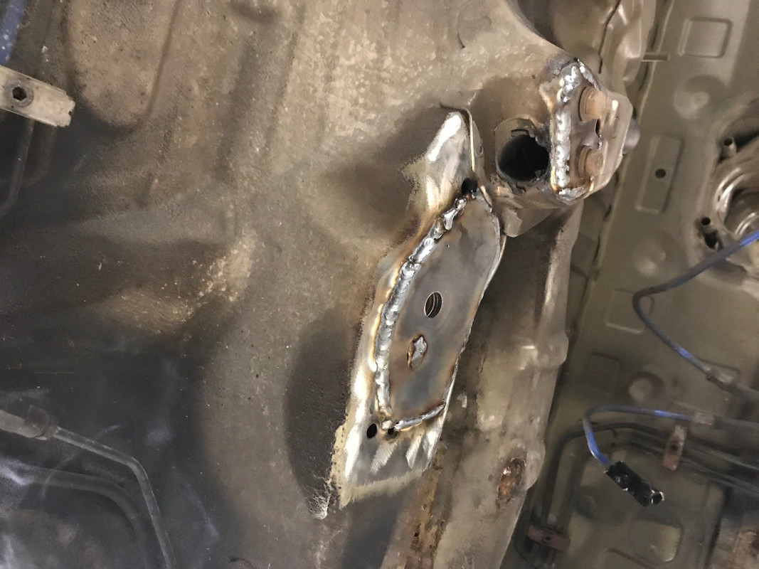

Volgende stapje maar weer..
Benzine tank is eronder weg gehaald, wil immers wel goed en veilig lassen bij de subframe punten!
Was toch lastiger dan gedacht om hem eronder weg te krijgen. Zodra ik en mijn buurman(Bedankt voor de hulp!!)
alles los hadden gedraait en de tank eronder weg wouden halen bleek er aan de bovenkant nog diverse slangen te zitten. Dit was eerst niet zichtbaar vanaf onderen/boven.
Blij dat ik van te voren de buurman had gevraagd voor assistentie!
Daarna de punten vast voorbereid voor het lassen:
En nog een foto van de diff rubber (achterste) die er nog uit moet.
Hoop ergens komende week/volgende week de platen erop te gaan lassen (buurman gaat lassen
Dan nog verder de subframe uit elkaar trekken om deze ook nog te spuiten.

Weet wel waarom de meeste mensen dit geen leuke klus vinden

Ik heb tank er onder uit gehaald met behulp van een transmissie krik. Kwam inderdaad ook de leidingen tegen waarvan de koppelingen lekker gangbaar waren...

Het heeft even geduurd, maar de rest van de subframe eindelijk gedemonteerd. Heb enkel nog de diff met assen/remmen over.
De subframe in 2 lagen primer gespoten:
En de bevestigings platen even gelast (Bedankt buurman
Ga de subframe wit spuiten. Eens wat anders dan zwart. De verstevigings platen staan in de primer, bitumen kan er zo over heen.
Daarna begint de montage weer van het hele spul...

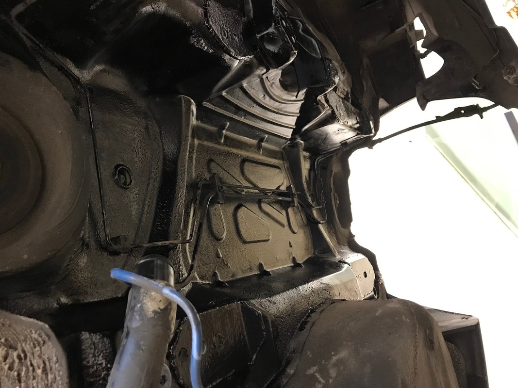

Na het in de primer zetten heb ik de verstevigings platen ook maar in de bitumen gezet. Echter toen ik bezig was toch de gedachte, laat ik onder gelijk alles maar meenemen... zit er nu toch voor
Hierna verder gegaan eventjes met de subframe. Is nu netjes afgelakt in het wit en daarna de PU rubbers geplaatst.
Toen maar vast monteren bij de diff. Is dat ook weer klaar
De benzine tank weer gemonteerd. Best rot klusje in je uppie al die leidingwerk weer vast drukken. Maar is gelukt.
Hierna verder met het afmonteren van alles langzamerhand.
Doel is nu om de auto verder netjes te krijgen en rij klaar te gaan maken.
Interieur moet ik nog afwerken, dus schoonmaken met aceton oid en daarna spuiten.
To be continued.

Dat wil zeggen, ik kon verder gaan met strippen dan dat ik werkelijk kon doen.
Alle lampen konden naar minimaal, bekabeling etc etc etc.
Rustig begonnen met de interieur weer leeg te trekken:
de kachel is eruit..
Dashboard heb ik verder gestript (foto zal ik nog maken)
Maar hierna konden de kabels weer.... Ben daar nog mee bezig, maar een impressie foto:

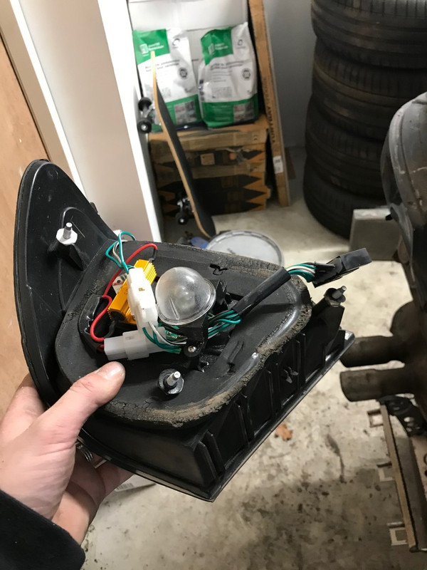

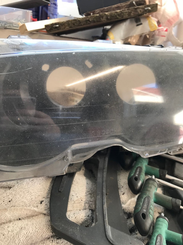

Tussentijds als ik steeds ff 15-30min tijd had beetje bij beetje de lampen ook leeg getrokken:
Hoe hij was, 860gram naar bijna compleet weg gezaagde van 320gram.

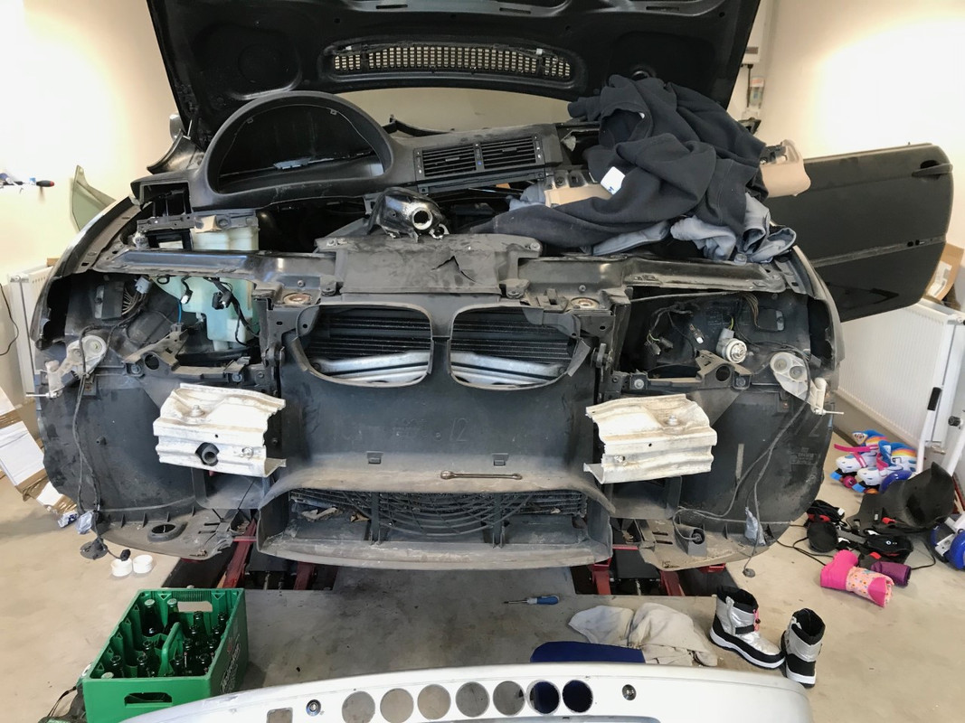

Koplamp ook leeg gehaald, deze ging vrij makkelijk omdat deze zowat volledig demonteerbaar zijn.
De behuizing laat ik eerst zo, dit vanwege dat er mooie koelslangen op zouden kunnen passen? Nog onbekend of ik er wat mee ga doen.

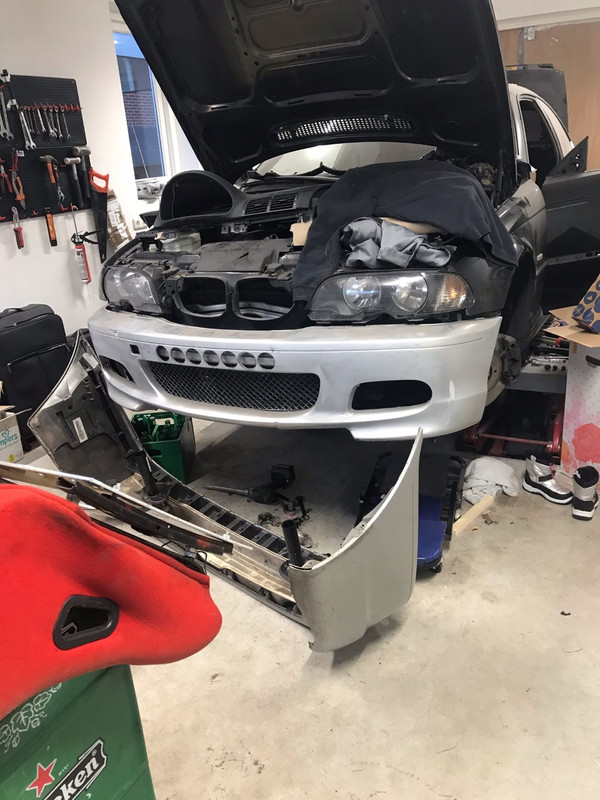

Ondertussen ook een goedkope setje M bumpers op de kop getikt. De voorbumper had men gaten in gezaagd en de binnenwerk ook allemaal verwijderd (WHYYYYYYY)
Gaten zijn spuuglelijk, affin, kostte bijna niks:
Binnenbalk ook verzaagd:
Heb ook druk knoppen gemonteerd op de bumper. Nu kan ik deze er zo opdrukken en ook vlot er weer afhalen zonder veel gedoe.
