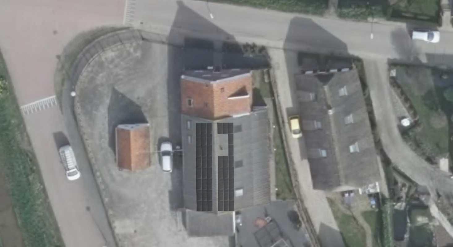

Bericht door Luco » 08 aug 2018, 22:22
Ik ga het overleggen, thnx.
Al is het wel de bedoeling er nog wat bij te leggen over 2 a 3 jaar als er evt warmtepompen komen, dan is het evt al voorbereid voor meer vermogen, er kunnen er denk ik nog zon 50 bij.
nu komt het zo te liggen, nog plek zat dus
Legplan zonnepanelen.jpg (67.79 KiB) 4770 keer bekeken
Berichten: 9842
Bericht door Elise » 08 aug 2018, 22:31
En dan kun je dezelfde panelen niet meer krijgen over 2 a 3 jaar en komen er andere panelen op, met andere specs.
Dus dan krijg je verschillende specs panelen op 1 mppt, dat zou ik niet willen (je omvormer heeft er totaal maar 2, 1 voor oost en 1 voor west in jouw geval).
Ik zou nu gewoon een omvormer op maat hangen, komen er panelen bij dan ook een omvormer erbij. Zo zou ik het in ieder geval doen.
