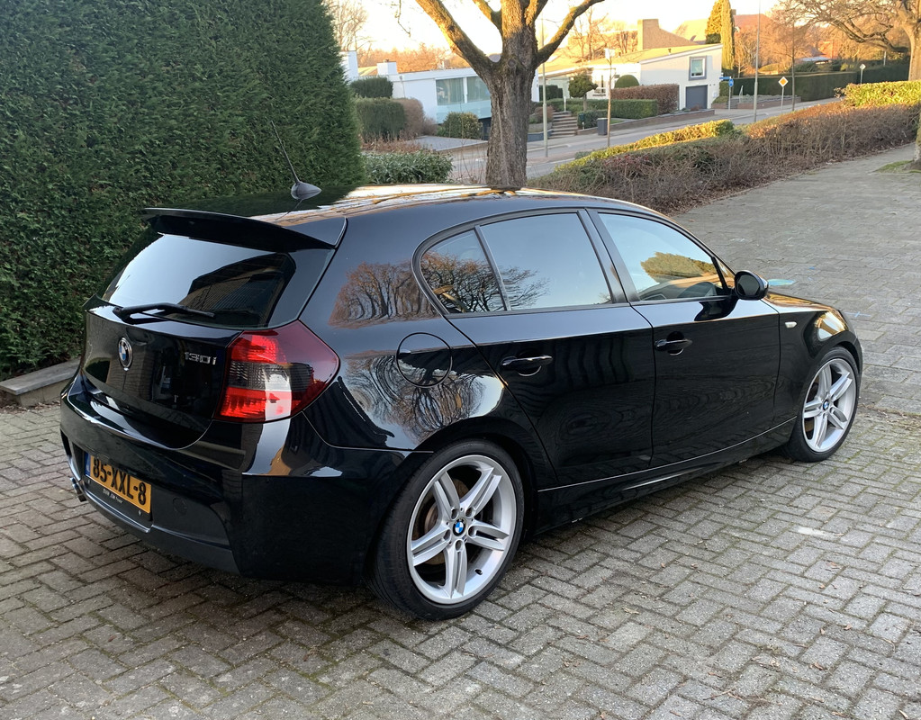

Kleine kick. De Seat en ik zijn nooit verliefd geworden. Daarom is hij vorig jaar verkocht. Ik heb er recent een 130i voor in de plaats gekocht. Aanvankelijk ook met de bedoeling er een Ringtool van te maken, maar twijfel nog aangezien het een zeer net exemplaar met relatief lage km stand is. Eerst maar eens kijken voor leuk onderstel en sper. Complete Bastuck is al binnen 😉

Mooie 130i! Veel Freude am Fahren :)

Hoe is de 130i als basis voor circuitauto.
Ik zie er nog altijd weinig op het circuit. Nog steeds veel e36tjes. Maar 130i lijkt mij mooi stap vanuit e36.
Maar deze ziet er wel erg mooi uit. Kan je beter een een wat uitgeleefder exemplaar kopen.
