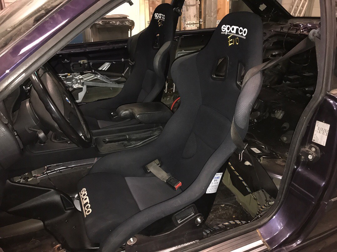

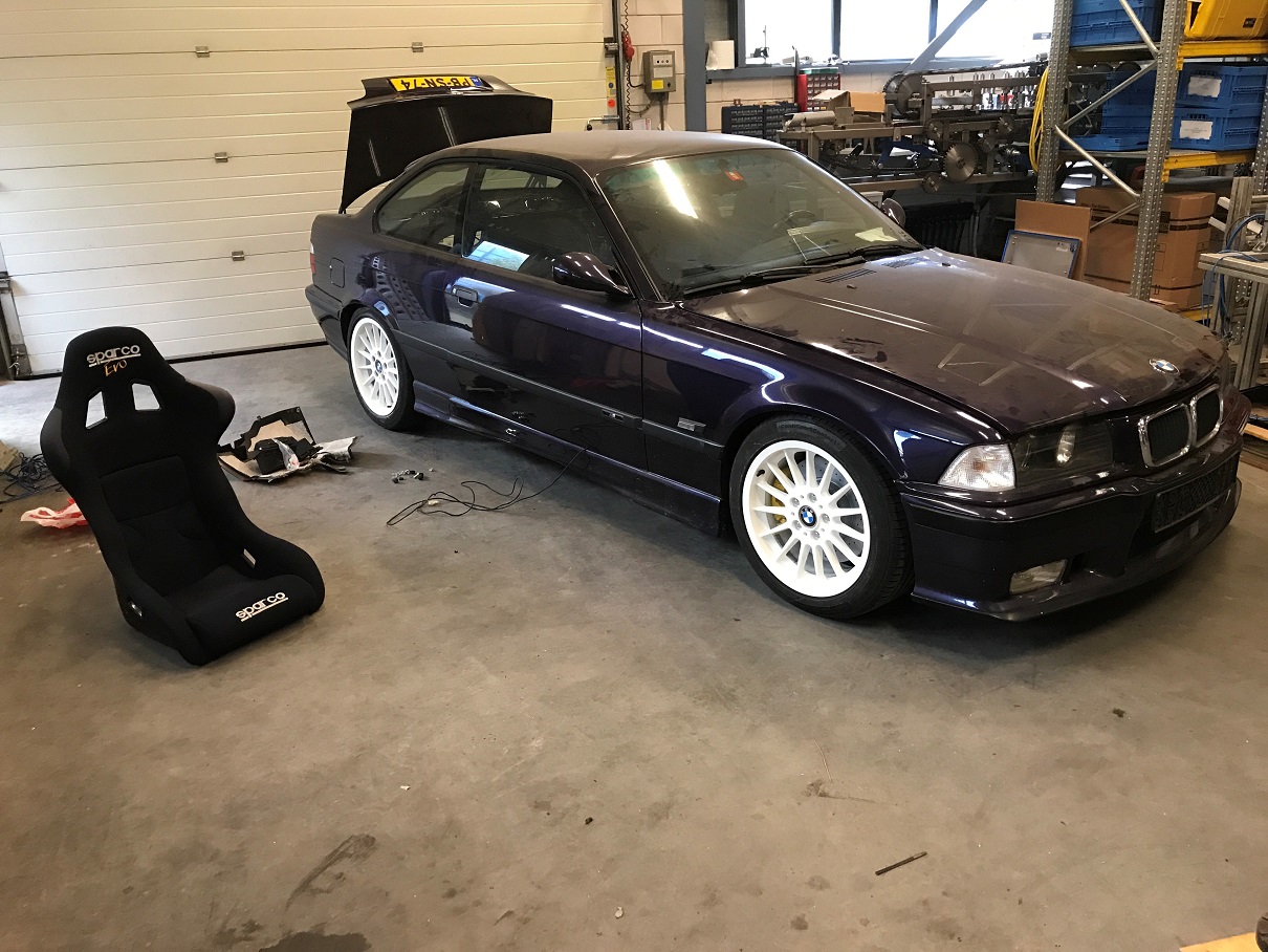

Gisteravond bezig geweest met het interieur van de auto.
Hierbij het dashboard en middenconsole weer opgebouwd, en de Sparco evo kuipstoelen gemonteerd.
Voor de driftdag aanstaande zondag hebben we de originele gordels er nog in zitten, omdat er geen tijd was om de 6 punts gordels te monteren.
Vandaag zal de auto uitgelijnd worden. En dan is hij gereed voor een shakedown bij driftsport.nl aanstaande zondag.

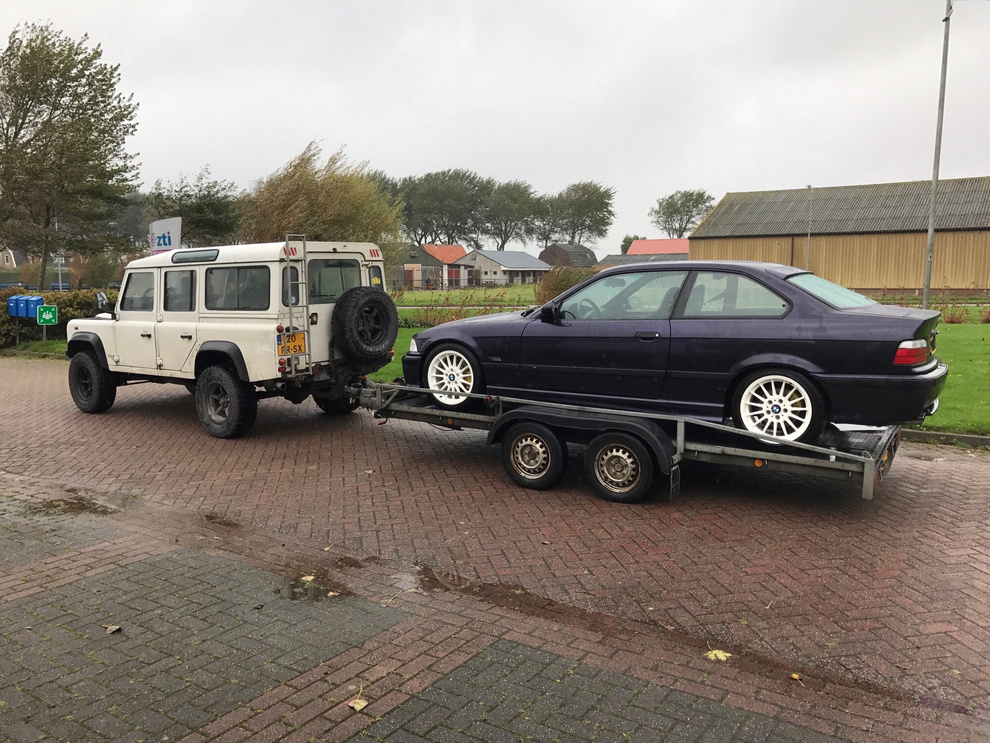

Afgelopen zondag was het tijd voor een shakedown. Ik had me samen met mijn baas ingeschreven voor een beginners driftcursus bij driftsport.nl. Dus zaterdags de laatste puntjes op de i gezet, en de wagen op de trailer geladen.
Dus zaterdag was het even tijd om de auto te wassen, deze was namelijk lekker stoffig geworden van het lange stilstaan, en als detailer kan je niet op pad zonder een schone auto :hmmm: Staat er weer een stuk netter bij zo.
drift 4.jpg (898.94 KiB) 3791 keer bekeken
Hierna de Defender van mijn baas erbij gepakt, en de auto op de trailer geladen. De racer heeft namelijk nog geen apk. Moet eerst nog even een krikpuntje laten lassen. Vandaar dat hij op de trailer meegaat.
Hierna zijn we zondag ochtend vroeg gaan rijden richting Lelystad. Hier begon namelijk om half 9 de driftcursus.
Deze bestaat uit een half uurtje theorie, waarna er eerst enkele bochten geoefend worden. Na drie kwartier tijd gehad te hebben voor elke bocht, was het tijd voor een drankje, zodat de instructeurs van drifsport tijd hadden om het parcours aan te passen.
Hierna was er nog 1,5 uur vrij om een bochten combinatie te oefenen. Al met al een erg leuke dag, en veel geleerd. Het is een aanrader om een cursus bij deze groep te volgen. De instructeurs zijn super gemotiveerd, en enthousiast, en ze gaan echt voor maximale rij tijd. En het terrein is lekker ruim, dus de kans dat er schade ontstaat aan je auto is nihil.
De auto heeft zich ook zeer goed gehouden. We hebben geen enkel probleem gehad. Dus ik ben al met al erg tevreden met alle aanpassingen die ik uitgevoerd heb aan deze auto.
Hierbij nog 2 foto's van de driftcursus zelf.

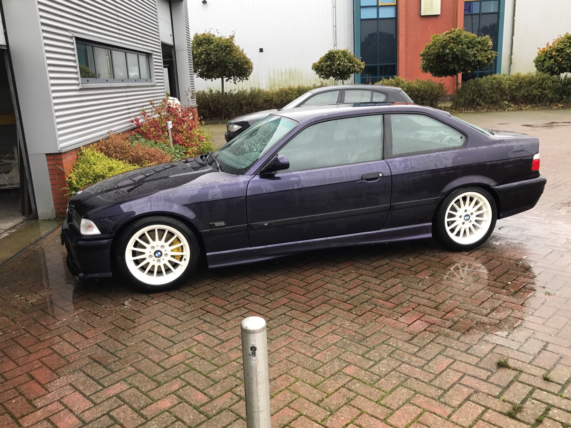

Macboy schreef: 10 okt 2017, 21:48 Ik vind die witte velgen zowel qua kleur als style subliem bij de lak passen :thumbup:
Wel zou ik snel een ander alcantara stuurtje monteren. Staat prachtig, sublieme grip, vooral ook voor het driften en kost helemaal niet zo veel nieuw.
Bedankt. Het zijn OEM Styling 32 velgen, welke ik heb laten stralen en poedercoaten. Ben er zelf ook erg blij mee.
Zijn ook nog eens erg licht vergeleken met andere oem 17 inch velgen.
Ik heb al een qsp deepdish stuurtje, maar dat komt momenteel nog niet helemaal lekker uit met mijn zitpositie. Bij deze stoelen kocht ik de VAC Motorsport Seat base, maar op de achterste stand zit ik nog te ver naar voren voor mijn gevoel. Dus ik heb gisteren een sparco slede besteld, en hopelijk komt het dan allemaal wat beter uit.

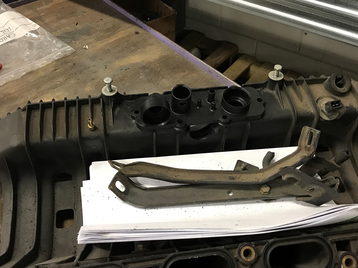

Ik ben gisteren bezig geweest met het installeren van een Simota gruppe n Cai.
Echter ben ik niet geheel tevreden over het verloop van de inlaatbuis.
De rubberen bocht wordt omhoog gedwongen door een zwarte cilinder die zich onder de MAF bevind.
Op internet lees ik dat dit een koolstof filter is voor de tank beluchting. Lijkt mij iets voor emissie eisen.
Weet iemand of deze gemakkelijk verwijderd kan worden?
Jan-Willem
Berichten: 1680
Locatie: Hengelo
Re: E36 323i coupe ringtool project
Bericht door Jan-Willem » 17 okt 2017, 11:05
Ik had al dezelfde ellende met mijn Simota en ik ben niet de enige.
De pasvorm is gewoon heel erg slecht.
Bij mij zit de zooi ook onder spanning, ik wil nog is puzzelen met een 45graden siliconen slang kijken of ik dan kan zorgen dat de maf wel zit zoals origineel.
Dat koolstof filter zou ik laten zitten dat is voor de ontluchting van de tank.
Pfhmulder

Djessey
Berichten: 2283
Locatie: Utrecht
Bericht door Djessey » 17 okt 2017, 14:29
Je kan hem gewoon verwijderen, ontluchting van de tank gaat via de ''expansie-tank" bij je vulslang.
Jan-Willem
Berichten: 1680
Locatie: Hengelo
Bericht door Jan-Willem » 17 okt 2017, 16:38
Dan stinkt die wel snel naar benzine, persoonlijk ben ik daar niet zo kapot van.
Bij mijn e30 had ik dat ook, stonk eerst naar benzine onder de kap toen de slang los lag en later aan de achterkant ( toen had ik de slang van de expansie tank daar los gehaald )
Later met een normaal benzine filtertje er tussen weer aan gesloten op de inlaat.
Eigenlijk is het alleen benzine damp, waarvoor zou er normaal een koolstof filter tussen zitten?
Edit
Functie van de actieve koostoffilterklep
Om te voorkomen dat een brandstoftank door het verbruik van brandstof vacuümgezogen wordt en om overdruk te voorkomen, is de tank voorzien van een ontluchting. In verband met de milieueisen mag dat niet rechtstreeks naar de buitenlucht, maar moet dat via een filter dat de brandstofdampen opvangt. Wanneer de auto stilstaat en de temperatuur oploopt, zal de druk in de tank toenemen. De tank zal dan ontluchten via het actieve koolstoffilter dat de dampen opneemt. Om te voorkomen dat dit filter verzadigd raakt, wordt het tijdens het rijden geregenereerd, schoon gezogen. Via de actieve koolstoffilterklep of regeneratieklep wordt tijdens het rijden lucht via het filter in het inlaatspruitstuk gezogen, de brandstofdampen worden dan meegenomen. Deze elektrisch bediende klep wordt via de ECU aangestuurd. Als de klep open staat, komt er meer brandstof in de cilinders. De ECU constateert dat met behulp van de lambdasensor en compenseert het door de inspuittijd iets te verkorten.
De klep wordt normaal dichtgehouden door een veer en is uitgerust met een spoel. Zodra deze wordt bekrachtigd, ontstaat een magnetisch veld dat de klep opentrekt. De actieve koolstoffilterklep wordt gevoed via een systeemrelais aan de positieve kant. Om de klep te bekrachtigen wordt de negatieve kant naar massa geschakeld.
Mijn oplossing met het benzine filtertje was dus ook niet handig :bag:
