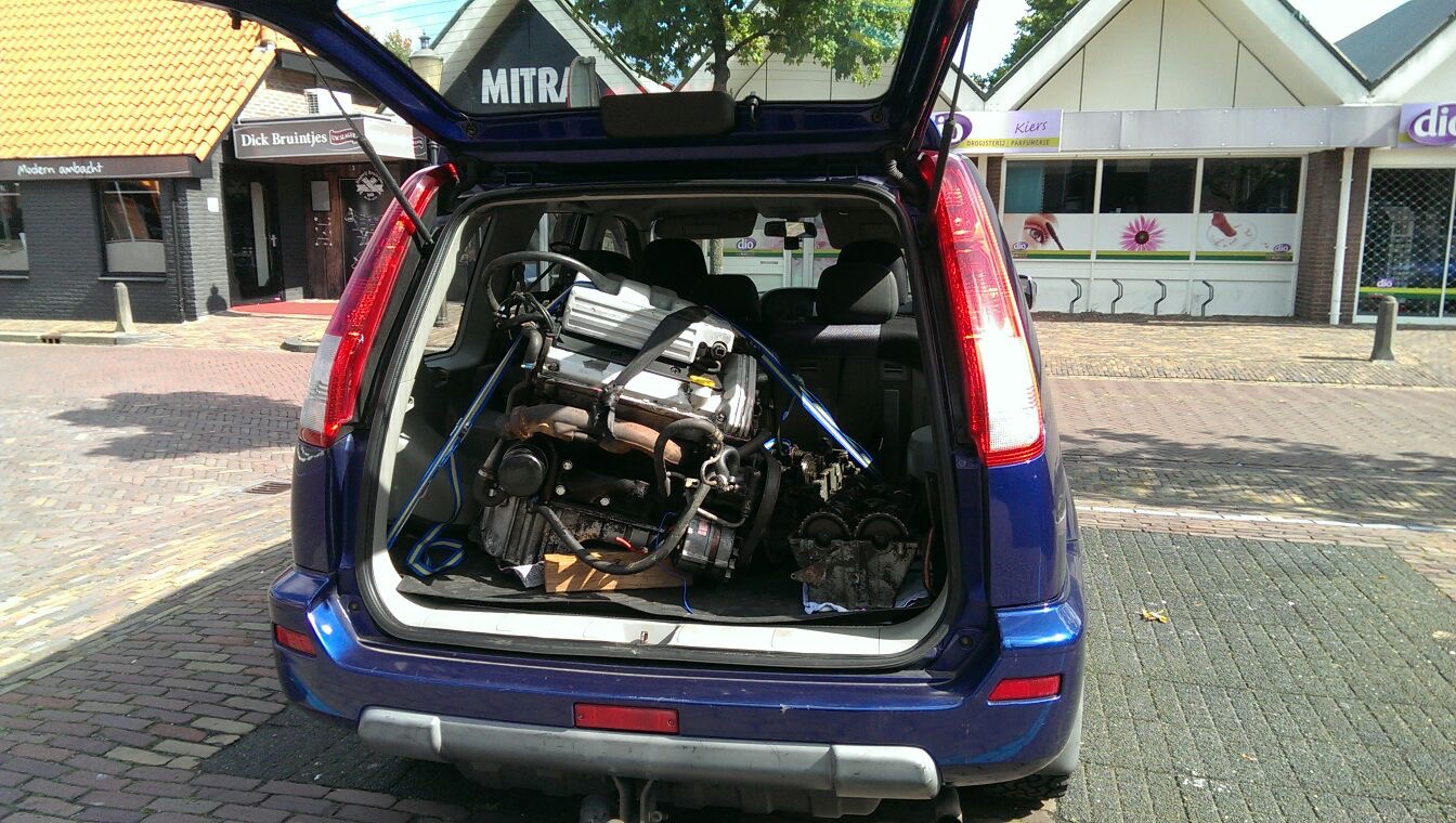

Mag ik u allen een primeur presenteren ... de onthulling van .... de Nissan X-Trail Cosworth !!
De allereerste X-Trail met een Nissan motor voorin en een Cosworth motor achterin

Mooi dat het blok binnen is, dan kan het project echt van start gaan!

Haha Frank
Jeffrey026
- Berichten: 1658
Re: Ford Sierra - old skool trackday tool
Frank_Z06 schreef: 10 sep 2017, 20:23 Mag ik u allen een primeur presenteren ... de onthulling van .... de Nissan X-Trail Cosworth !!![]()
De allereerste X-Trail met een Nissan motor voorin en een Cosworth motor achterin![]()
We zien de foto's wel verchijnen
