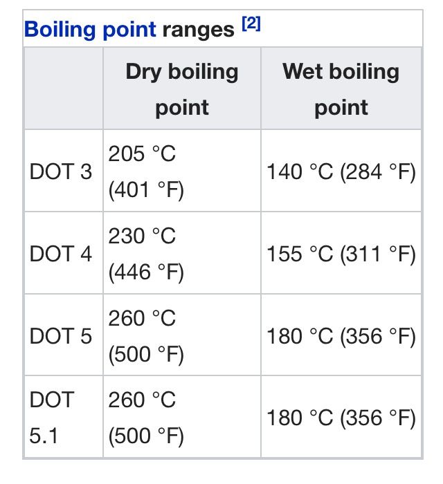

Zat ooit DOT3 in, daarna vervangen met DOT4 lijkt me maar ik ga er denkik Castrol DOT5.1 (geen DOT5!) in gooien, kan tenminste tot 270C (of hoger).
De remvloeistof ziet er zo uit, het kan altijd erger maar ik vind m best vies.

280 graden is goed voor een DOT4 zeg...
Volgens mij kan je 3, 4, en 5.1 achter elkaar doordraaien maar is 5 (zonder .1) een aparte die je niet mag mixen.

280 graden lijkt mij oke.. wat is de DOT4 die bij de garages uit het plafond komt dan, 230 graden?

Klopt! 5.0 is een heel ander goedje.Knot schreef: 30 apr 2017, 21:09 280 graden is goed voor een DOT4 zeg...
Beter "racing" dot 4 erin gooien, hoger kookpunt (dan gewone dot 4) maartrekt minder water aan dan 5.1.

Geen idee. Zag wel dat de gewone DOT4 van ATE die naast de typ200 stond een niet heel veel lager droog kookpunt had (dacht 260 ofzo). Nat misschien wel, geen idee.Knot schreef: 30 apr 2017, 22:34wat is de DOT4 die bij de garages uit het plafond komt dan, 230 graden?

Volgens Wikipedia.

Dan gewoon idd die ATE DOT4 Typ200 erin, prima, kan hij daarmee weer 2 jaar vooruit. Die 5+ jaar oude troep doorspoelen kan je wel een litertje (of anderhalf) voor klaarzetten lijkt me.

Dat zijn minimale eisen, Motul RBF 660 is bijvoorbeeld op papier DOT 4 maar:944-20v schreef: 30 apr 2017, 23:02 Volgens Wikipedia.
http://i914.photobucket.com/albums/ac34 ... np4wl.jpeg
En Castrol SRF, ook DOT 4:Dry boiling point 325 °C / 617 °F
Wet boiling point 205 °C / 401 °F
Typical dry boiling point is 310deg. C
Typical wet boiling point is 270deg. C
