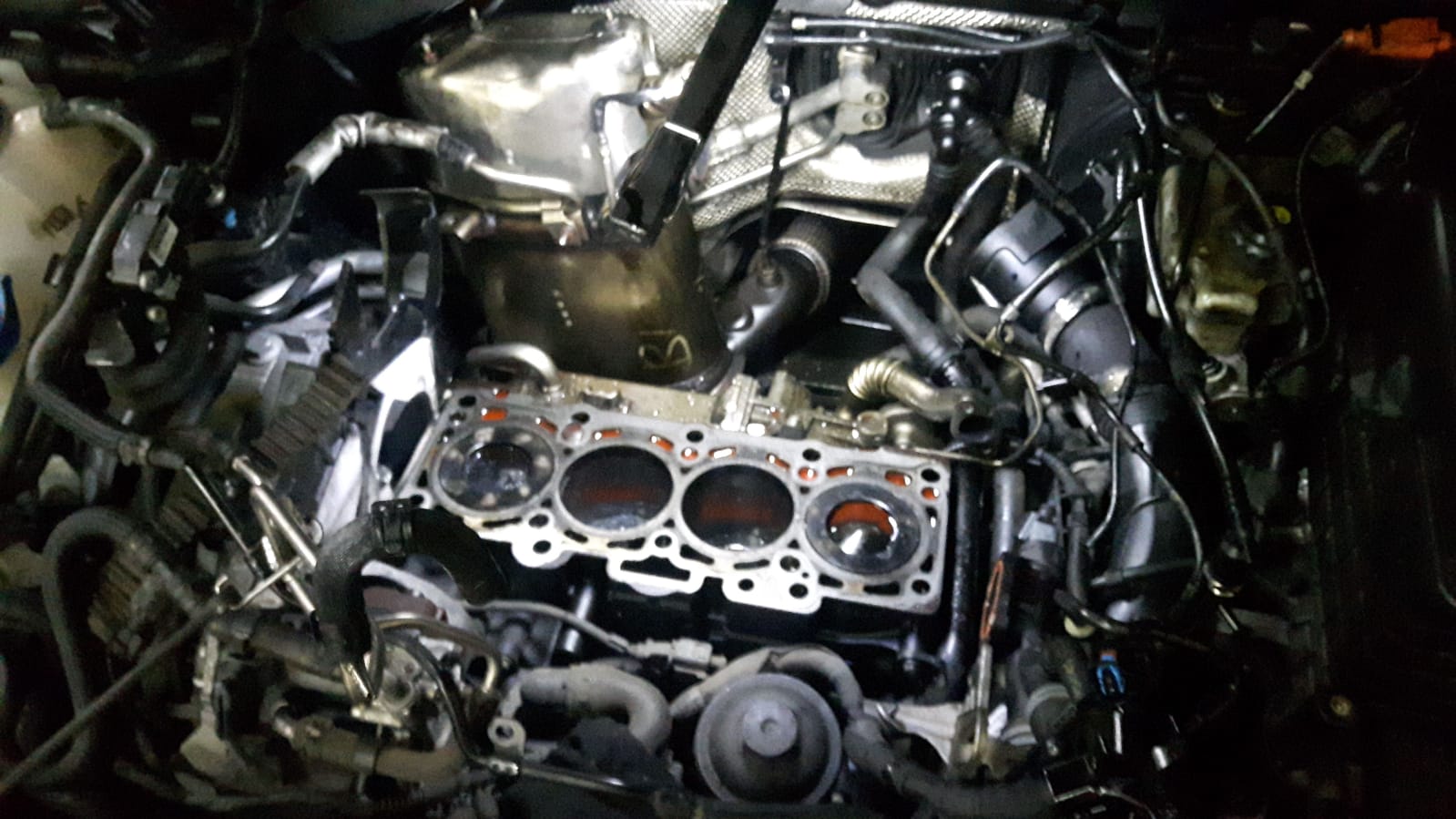

Open hart operatie. Rekbout afgebroken. Verstuivers hebben kop gesloopt.

Heb je iets meer uitleg ?
Berichten: 5581
Re: Skoda superb 1.6TDI
Bericht door Gijzert » 29 dec 2018, 09:53
Tijdens het rijden een ratel. Vermogen weg. Afgesleept. Blijkt dat de verstuivers de kop beschadigd hebben dus die mag ook vervangen worden. Eerste prijsopgaaf van de dealer 7400 euro. 😳

Wat is er aan de kop dan voor schade ontstaan ?

Ai, een dieselklop dus.....maar als ik het zo lees dan geen schade aan je onderblok? Er zijn in Nederland meerdere bedrijven die revisie cilinderkoppen aanbieden voor een 1.6 tdi. een superb motor verschilt niet van een andere VAG met het zelfde vermogen. de verstuivers van deze type`s gaan wel vaker kapot maar ik heb niet vaak gezien dat ze de cilinderkop slopen dus zou wel zeker willen weten dat de verstuiver de oorzaak is en niet een gevolg van. Mischien verstuivers laten testen bij een Dieselspecialist en dat die uitsluitsel kunnen geven, test kosten zijn niet mega duur en komen vaak te vervallen wanneer je ook de verstuivers bij hun afneemt. wel zuur zo`n dure reparatie succes daarmee!

Andere garage is idd op zoek naar een revisie kop en verstuivers. Blijft een dure hobby...

Complete motor vv zou ook nog een optie kunnen zijn......maar blijft een duur geintje idd. CAYC motor?

CAYC idd. Hele motor vervangen hebben we ook naar gekeken, maar dan wil je wel een gereviseerde en dan wordt het geheel te duur.

Pffff erg zuur. Hoeveel kilometers stonden er op?

197k. Ook nog niet de wereld.

42.000km helemaal compleet zou persoonlijk mijn voorkeur hebben, wanneer je cilinderkop schade hebt door slechte verstuivers dan is de kans best aannemelijk dat je onderblok zuigers/lagers etc ook een klap hebben gehad. wanneer verbranding al een tijdje minder is geweest heb je ook nog kans dat je motorolieverdunning hebt gehad en turbo en dergelijke ook al schade hebben......
Niet als wijsneus bedoelt, gewoon even mee denken blijft zuur!

Mee eens^^
Niet zelden blijkt dat het onderblok ook een optater heeft gehad. Ik ook een ander blok genomen.

Kijk, daar hebben we wat aan. Doorgegeven aan de garage. Zeker een goede oplossing. Erg goedkoop met verstuivers en turbo compleet.

Uiteindelijk allemaal een financieel plaatje. Een vergelijkbare auto qua leeftijd en km doet 8k.
In deze staat inruilen is 2,5/3. Dan moet het blok met inbouwen niet al teveel kosten anders is dat het niet waard.

Als dat blok 1750 kost moet ie toch voor 3,5k al-in er wel in zitten lijkt mij?!
