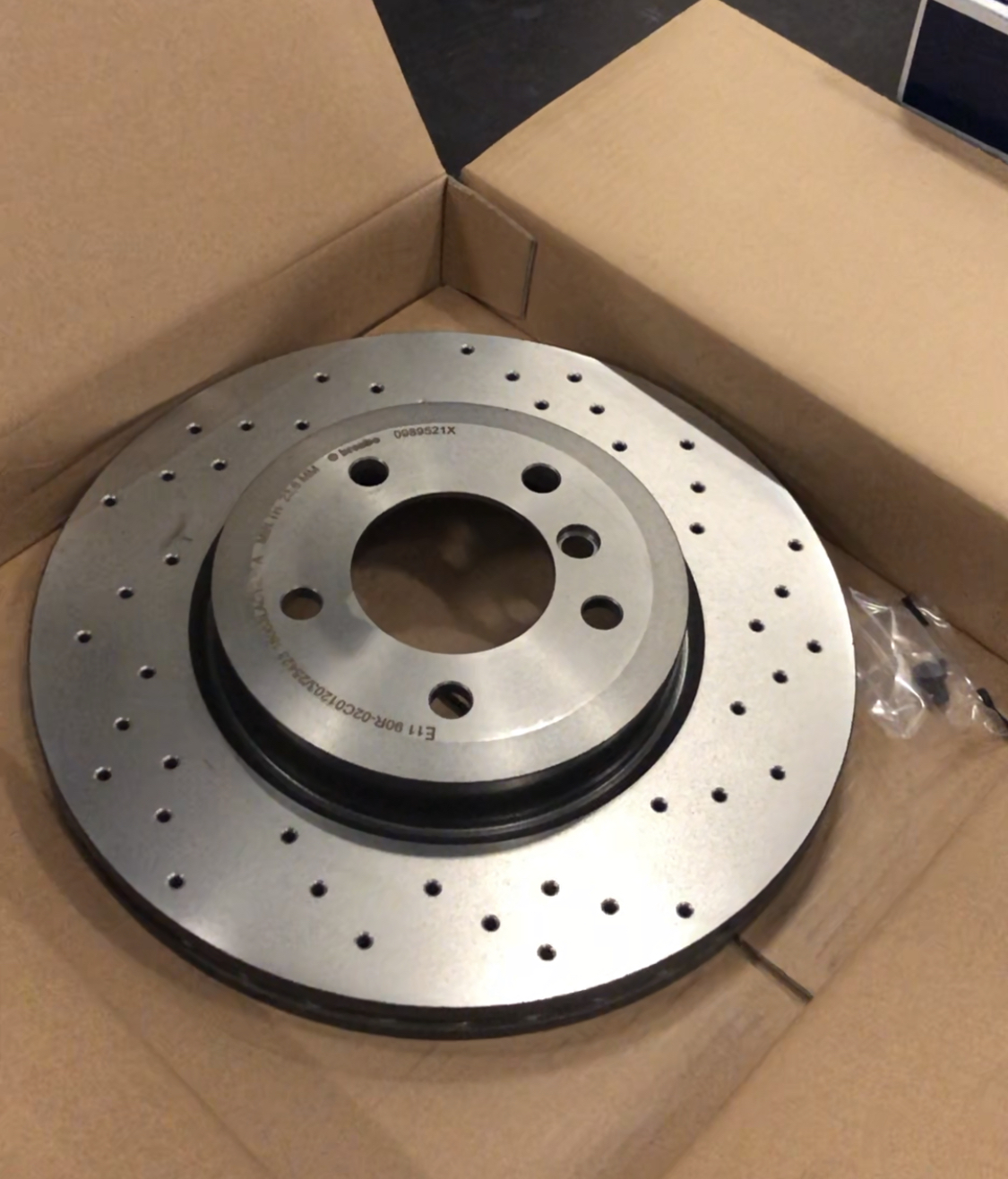

Bericht door Arjan033 » 23 feb 2019, 21:09
Vandaag begonnen met gewichtbesparing ;-) Geboorde remschijven gekocht! Ga ik opnieuw inremmen met de CL6 remblokken. Ben benieuwd hoe deze combi zal zijn. Heb verder al stalen remleidingen, DOT5 en remkoeling.
Ik ben nog zoekende naar goede betrouwbare remmen.
Heeft iemand trouwens ervaring met Pagid geel remblokken??

Heb ze op m’n E36 325i trackcar. Nu al weer de tweede set. Met de standaard remschijven. Heb eerst met Hawk HT10 gereden. Daar was ik ook tevreden mee maar Bas (Roos) was overgegaan naar Pagid en ik dus ook. Initiële bite van de Pagids lijkt wat minder scherp dan bij Hawk maar het remt net zo goed/hard en ook goed doseerbaar. Gebruikte voorheen Castrol SRF en nu ook de remolie van Pagid. Ben er wel tevreden mee.

Bericht door Arjan033 » 23 feb 2019, 22:02
MarkS schreef: 23 feb 2019, 21:56 Heb ze op m’n E36 325i trackcar. Nu al weer de tweede set. Met de standaard remschijven. Heb eerst met Hawk HT10 gereden. Daar was ik ook tevreden mee maar Bas (Roos) was overgegaan naar Pagid en ik dus ook. Initiële bite van de Pagids lijkt wat minder scherp dan bij Hawk maar het remt net zo goed/hard en ook goed doseerbaar. Gebruikte voorheen Castrol SRF en nu ook de remolie van Pagid. Ben er wel tevreden mee.
Ok top. Ik had op Mn e30 ook altijd HT10 en daar was ik ook erg tevreden mee.
Ik ga ook die Pagid proberen. Heb jij de gele?

Ja, de gele. Ik weet niet hoe het inmiddels prijstechnisch is tussen HT10 en Pagid geel. Bas had toen reden om Pagid te leveren anders had ik waarschijnlijk nog met HT10 gereden. Maar ben er erg tevreden over en ze doen zeker niet onder voor de HT10s.

Bericht door Eric Z » 24 feb 2019, 00:50
Waarom de keuze voor geboorde schijven? Dacht juist hier zo nu en dan te lezen dat je dat niet wil omdat er scheurtjes kunnen ontstaan bij de gaten.

Bericht door Arjan033 » 24 feb 2019, 08:34
Eric Z schreef: 24 feb 2019, 00:50 Waarom de keuze voor geboorde schijven? Dacht juist hier zo nu en dan te lezen dat je dat niet wil omdat er scheurtjes kunnen ontstaan bij de gaten.
Dat lees ik ook weleens maar aan de andere kant 1000 mensen 1000 meningen.
Op mijn E30 had ik geboorde Zimmerman met Hawk HT10 blokken en nooit problemen gehad of scheurtjes tussen de gaten. Terwijl andere zeiden of ergens hebben gelezen dat er veel problemen mee kunnen ontstaan.
Ik ben op zoek naar een goede combi van schijven en blokken en ik ga er vanuit dat een merk zoals Brembo goede schijven levert. Mochten ze na paar trackdays scheuren dan laat ik dat zeker weten. En dan ga ik over op standaard ATE of TRW schijven met Pagid remblokken.

Bericht door M3tje » 24 feb 2019, 08:49
Ik heb ook met geboorde schijven gereden en dat bleef wel heel, de belasting van een schijf op een trackday is ook andens dan dat je ze in een race gebruikt(uitzonderingen mogelijk☺).
Je airducts en het weghalen van de standaard stofplaten zijn wel belangerijk voor het behoud van je schijven,schijven uit een stuk die te warm worden trekken krom en dan moet je ze gaan afdraaien of vervangen.
Ik heb zelf goede ervaring met tarox schijven, kost iets meer maar altijd nog veel goedkoper dan big brakes.

Bericht door Arjan033 » 24 feb 2019, 09:12
Ok top M3tje! Ik rij op dit moment alleen trackdays en heb i.p.v. die stofplaten speciale platen voor remkoeling dus dat moet allemaal goedkomen.
Tarox ga ik eens opzoeken.

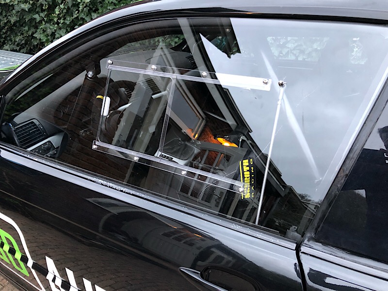

Re: BMW E46 330i circuit. Update: Lexan ramen
Bericht door Arjan033 » 05 apr 2019, 22:46
Afgelopen dagen weer druk bezig geweest. Voornamelijk met het lichter maken van de auto.
Lexaan ramen gemonteerd in de deur en het kleine raampje achter. De achterruit moet nog. Best een klusje maar leuk om te doen!
De bijlage 5DBFDF18-BD88-445F-81F0-4C9A14CBF671.jpeg is niet meer beschikbaar
