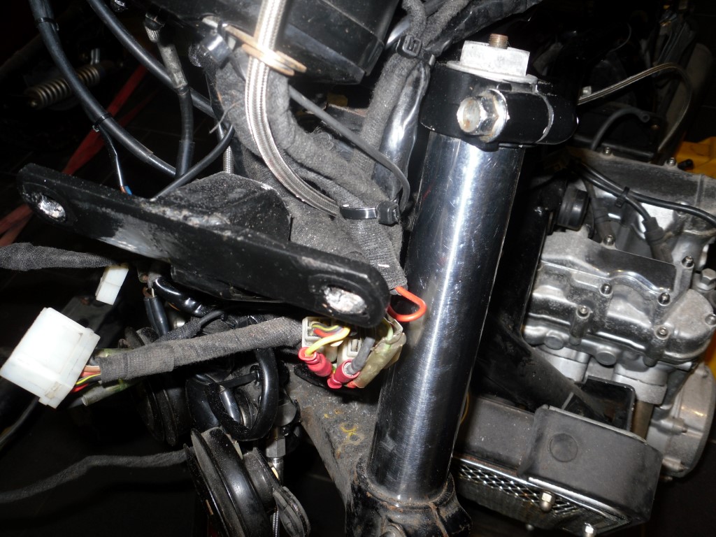

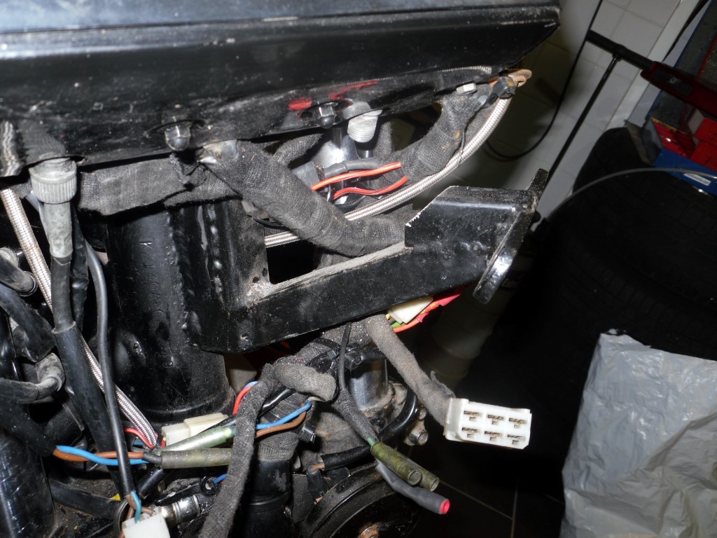

Zo, voordat die weggaat voor de schommelvork iig de bedrading helemaal nagelopen en met name bij de voorvork/kuip en kuipsteun alles even zo gemaakt dat het ten alle tijden vrijloopt, je ziet er zometeen niks meer van maar ja wel het behoud van je bedrading, ik had geen volledige stuuruitslag meer en nu weer wel.
Ook nog remcilinder en handel weer gangbaar gemaakt en gespoten en een nieuwe koppelingshandel met cilinder gemonteerd voor de koppeling.

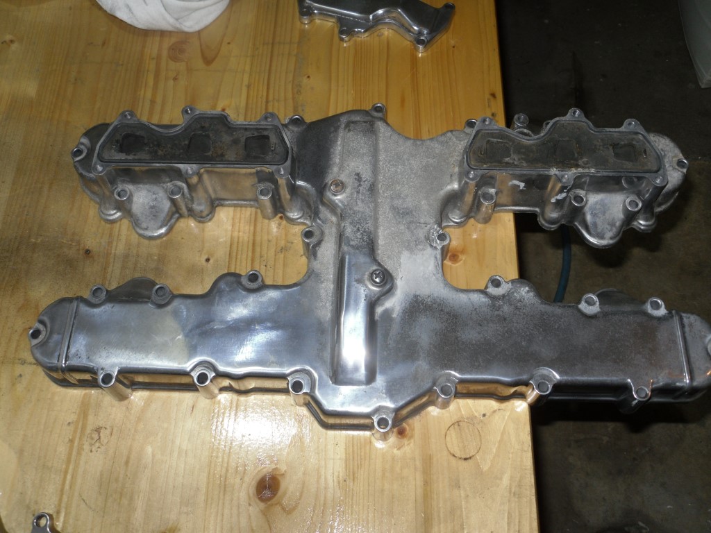

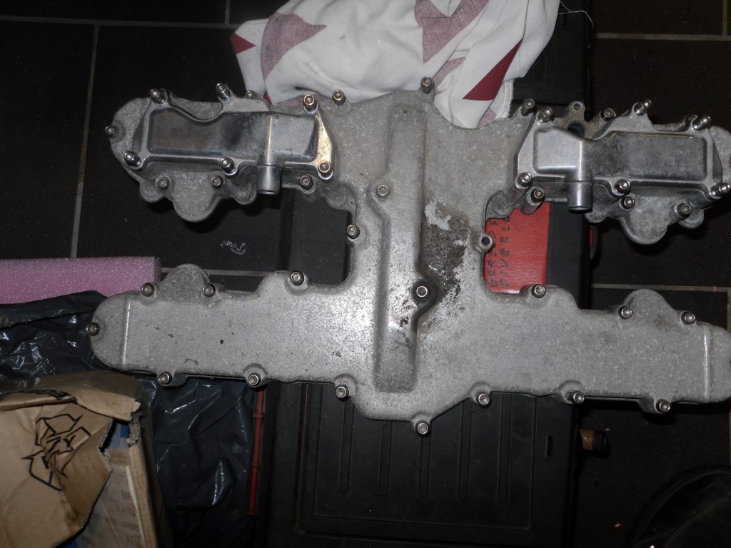

Ben begonnen met polijsten van het kleppendeksel, maar kan niet overal bij met mijn machine.
Maar na een prijsopgave denk ik dat ik toch maar eens ga zoeken naar spullen om het zelf te doen.

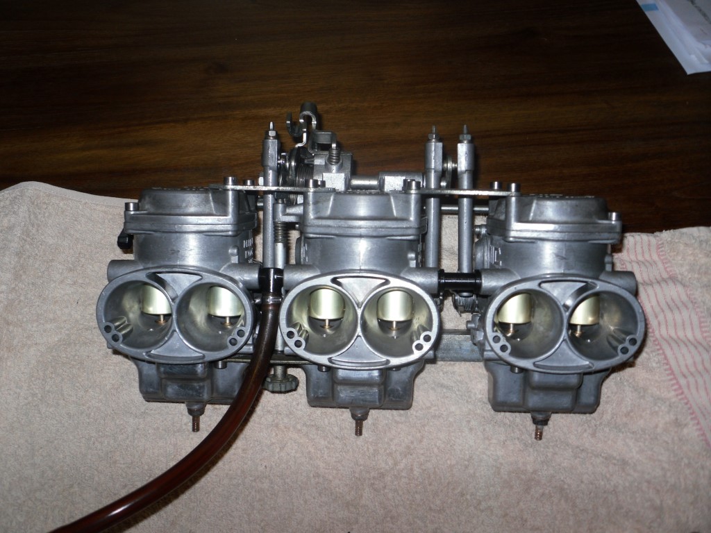

Zaterdag kan ik de carbs ook weer ophalen bij Tovami, echt niet normaal zo goedkoop.
Ze waren behoorlijk vervuild en hij snapte dat de motor niet goed liep, nu zou die weer als een zonnetje moeten lopen.
Alles schoongemaakt en ultrasoon gereinigd, ze zijn volledig uit elkaar geweest.

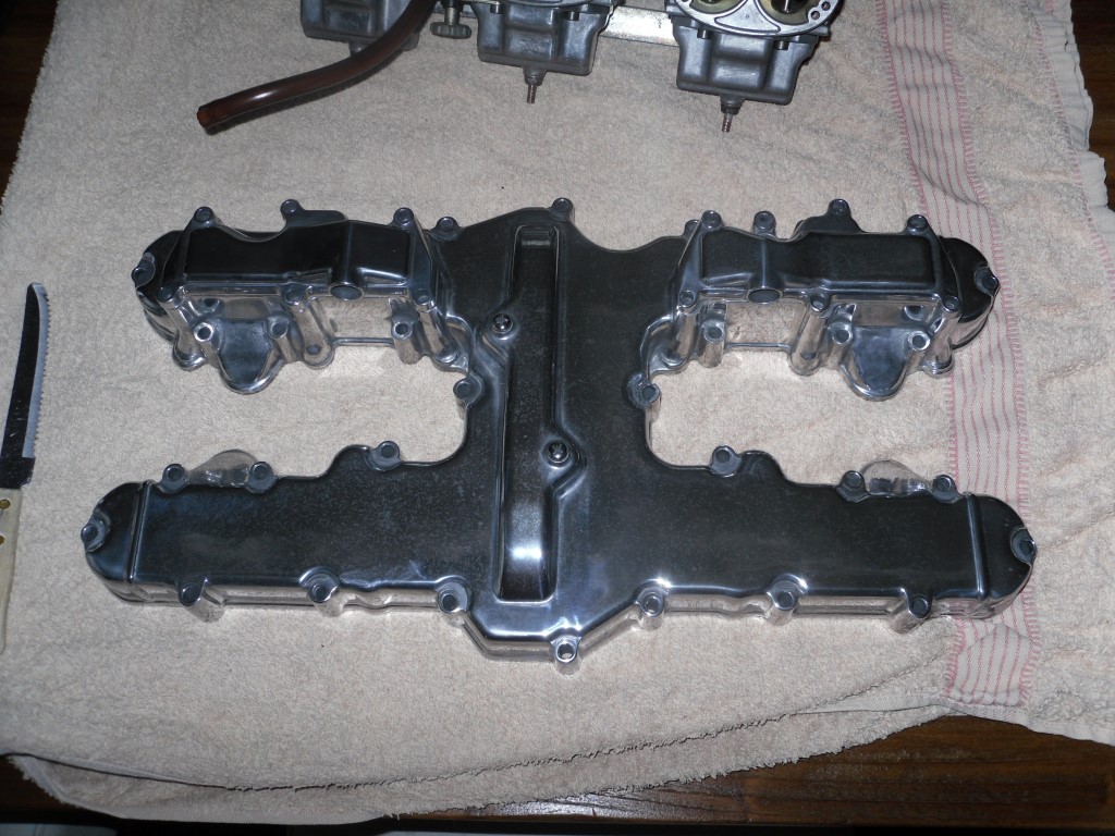

En het mooiste, kleppendeksel gepoetst door VRLM.
voor:
na:
Berichten: 22645

Bericht door Luco » 10 dec 2016, 16:34
Alle stationairs sproeiers zaten potdicht, evenals 3 hoofdsproeiers.
Was helemaal verrubberd.
