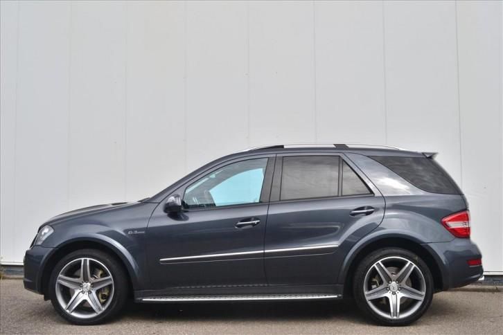

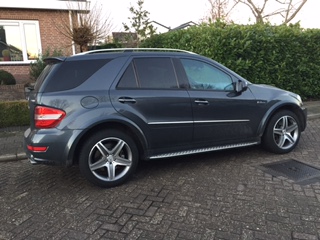

De 21"zomer wielen op mijn ML vervangen door een gerenoveerde set zelfde model 20" winter wielen
21"zomerset
21"zomerset
ML63 1.JPG (32.64 KiB) 4549 keer bekeken
20"winterset
20"winterset
De 20"set rijdt duidelijk comfortabeler en stuurt nauwelijks minder strak :thumbup:

Toch voor het oog met de 21" echt 10x dikker zo'n ML
Mike R32
Berichten: 6276
Re: Show your new car goodies, auto onderdelen binnen gekregen.
Bericht door Mike R32 » 08 dec 2016, 09:55
Vind ik ook. Optisch kan de auto 21" goed hebben.
Bericht door ///Joost » 08 dec 2016, 10:43
Mee eens! Ziet er echt stoer uit zo die ML!

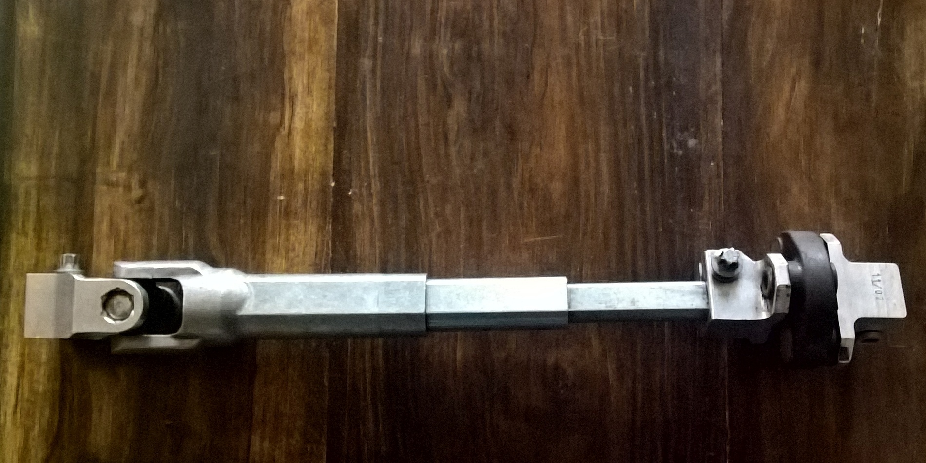

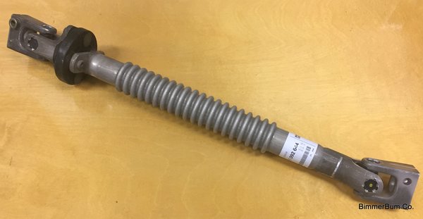

Vraagje, weet iemand of ik ook soortgelijk spul ergens in NL oid kan bestellen? schijnbaar BMW 54 spline / 17mm zal zowel voor onder 'stuur' als op de stuurhuis zijn? bedoel weerskanten?
De Z3 S65 heeft namelijk een dunnere stuurpen nodig ivm het spruitstuk wat daar nu gaat lopen, de originele is schijnbaar te dik om dan door het spruitstuk te duwen, zie origineel wat 1 geheel is voorbeeld>>

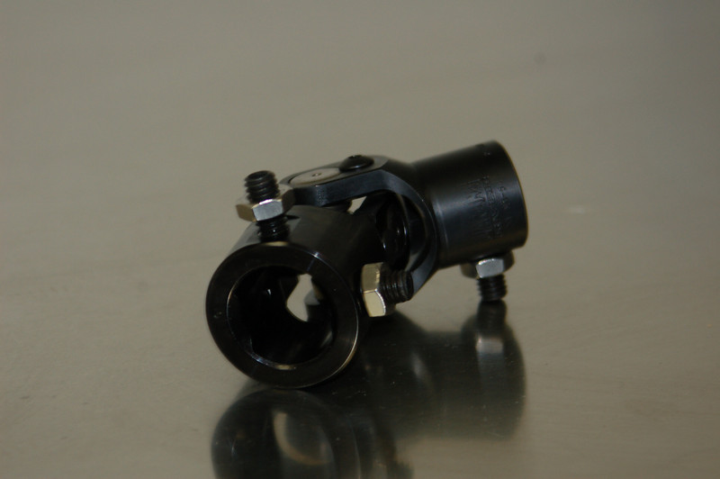

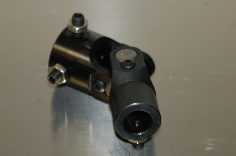

nou willen ze via 2 losse knie stukken (U-joints) dat doen en dan dunnere stalen stang er tussen, bv via dit soort U-joints>>
nou staan die hier wel te koop, echter dat is in de US , had alles al ingevuld met notitie moet op Z3 passen e.d. wil ik betalen (best duur al met al) kan je alleen met credit card betalen...handig als je dat niet hebt :-) dacht paypal maar niet dus.>
http://www.vorshlag.com/product_info.ph ... cts_id=169" onclick="window.open(this.href);return false;
heb ze wel een mailtje gestuurd, maar mooier zou zijn als zoiets ook in Nl of DLD of UK oid te koop zou zijn, dat zal toch wel?
echter geen idee waar?
iemand met wat goede tips? waar ik dit soort spul kan kopen voor de Z3? hoor/lees het graag en zo snel mogelijk :-)
kunnen ze dat ook afmaken ivm juiste hoek e.d. zo de pin door het spruitstuk gaat, gelukkig zouden ze ook wel verder kunnen zonder dat, genoeg andere zaken te doen nog aan de Z3 S65 .
Bij nader inzien zou het in theorie ook kunnen met een e46 stuur-as, die bestaat uit 2 delen :-) en niet zo dik, kan je eerst het lange
deel erdoor schuiven en dan dat onderste kniestuk erop en die kan je nog in lengte (als die lang genoeg is) aan passen.

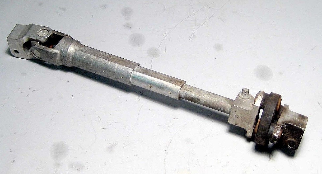

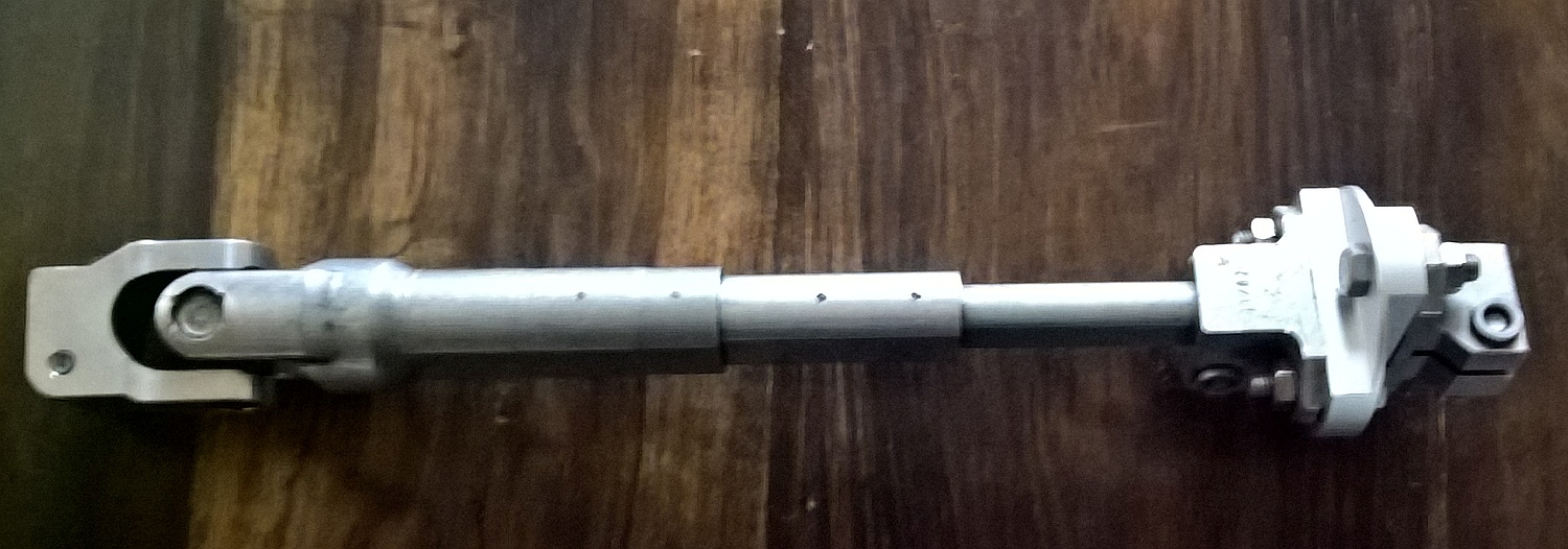

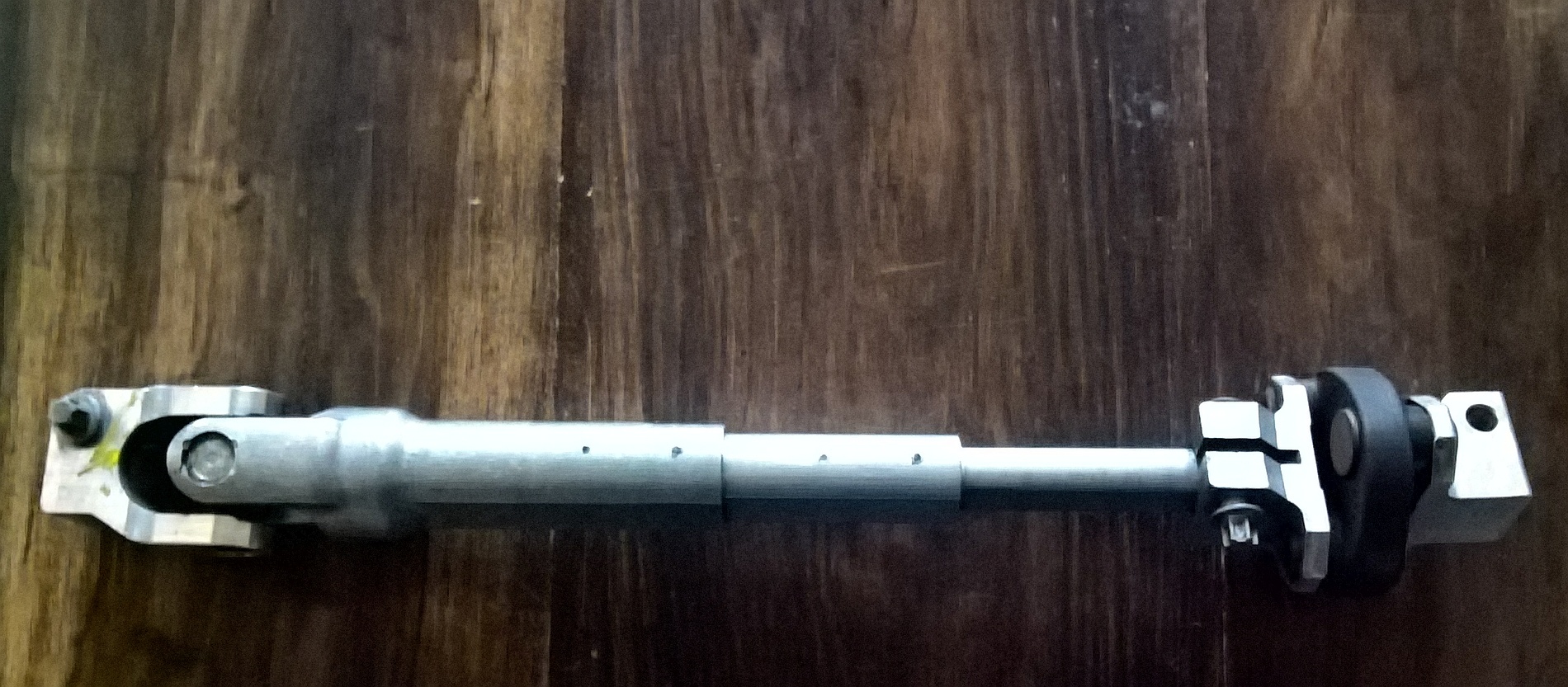

Bij nader inzien kwam ik op het idee om wellicht een e46 stuur-as stuur-pin te gebruiken, die bestaat namelijk uit 2 delen en dus hoef je geen dikke knie stukken door het spruitstuk te drukken en kan je de boel mooi pas maken.
Helemaal met die alu bus er tussen, dan nog meer vrijheid (lees minder moeilijk gedoe) om die stang te monteren(is het idee)
Iemand hier die nog zo'n compleet ding heeft? zie foto voorbeeld, zag in de US wel een leuke te koop voor slechts 20,-$ maja verzenden e.d. is 3 x dat bedrag :mrgreen:
In NL moeten er ook zat te koop zijn aangezien er vele e46 zijn, maar op MP oid kom ik het zo los niet tegen, dacht wellicht heeft iemand hier zo'n ding liggen voor mij.
Edit: er is al iemand mee bezig die wellicht wat voor me heeft :thumbup: edit 2, maar helaas niet meer beschikbaar.
Zelf was ik ook al bezig de sloperijen af te zoeken ipv Google search en via de onderdelenlijn kwam ik veel mogelijkheden tegen, sowieso 6 met foto en heel wat meer zonder foto...maar dan kan het van alles zijn als er geen nummers bij staan, de 1 noemt het stuurkolom as de ander weer wat anders, dus verschillende delen dan, magoed, voldoende mogelijk heden en soms mooie prijzen, dus slagen zal ik wel, al is het niet die goeskoopste prijs als in de US, maja, daar kwam een 3x zo hoog bedrag op met verzenden erbij :mrgreen:
e46 =32306764006.jpg (481.33 KiB) 4159 keer bekeken

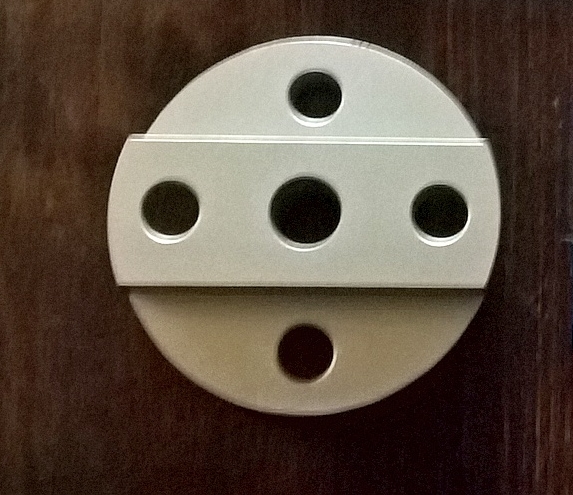

en heb zo'n alu puk besteld om die rubber donut om te ruilen voor en alu variant, ook vanwege hitte maar ok voor directer gevoel.
je kan zoiets zelf ook maken (of laten doen) maar heb gewoon zo'n ding besteld.

Ik ben inmiddels geslaagd voor een goede e46 3-serie stuur-as (ook voor e46 M3), dus die hoeft niet verder gezocht te worden.
nu nog wachten op mijn e46 stuur-as puk uit de UK, om het rubber te vervangen mocht dat nodig zijn als de uitlaat daar vlak langs loopt, of voor het directer stuurgevoel, of om meer ruimte te creeeren, zo'n puk er tussen schuiven is makkelijker dan de knie/as spline met weinig ruimte in 1 geheel te monteren.
edit puk is binnen
maar nu blijkt die e46 stuur-as veel korter (zo'n 7.5 cm) te zijn dan de Z3 stuur-as, dus heb ik er niks aan :bag:
dus een hele speurtocht gedaan naar een goede vervanger, dat gaat er 1 worden uit een BMW met V8 en dus ook hittebestendig
en in lengte verstelbaar en waarschijnlijk nog wat dunner (dus meer ruimte) ook, en de as is van staal, magoed eerst bestellen, dat duurt met dezer dagen vaak iets langer.
