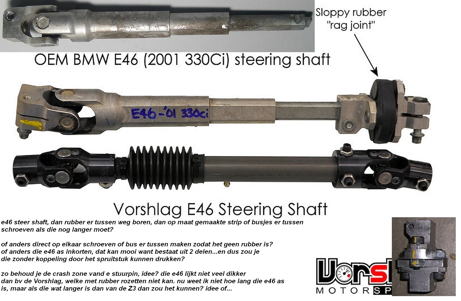

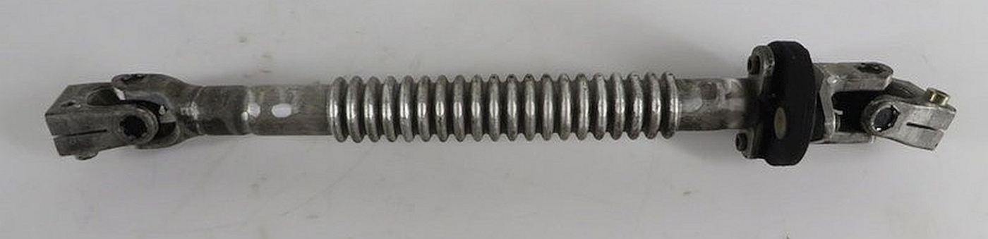

vraagje onder de kenners...
wie het weet mag het zeggen, is de e46 stuur-as (zie foto), nou korter of langer dan dat van de Z3 (zie voorbeeld)
dit omdat ik eens wil kijken of zoiets pas te maken is, bestaat mooi uit 2 delen zeg maar en schijnbaar ook 54 spline ala Z3 maar wel iets dunner, dus meer ruimte over en uit 2 delen dus kan zonder knie stuk bv door het dan aangepaste (voor die stuur as) spaghetti spruitstuk geschoven worden
die van de e46 kan je wel wat inkorten namelijk maja moet die wel wat langer zijn.
e46 z3
e46 z3
