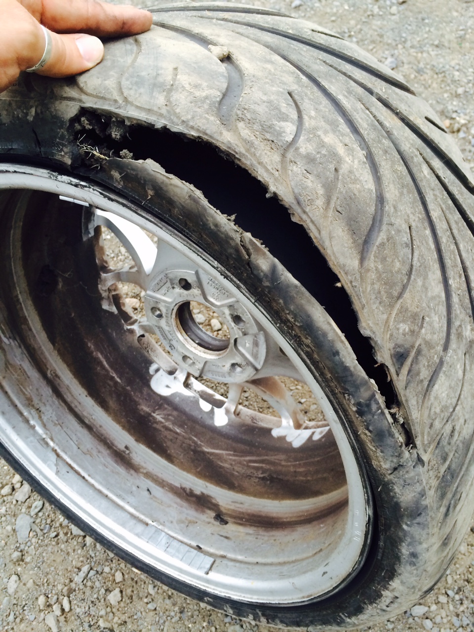

Twee weken geleden op de Ring trouwens voor het eerst in bijna 10 jaar circuitrijden een 'lekke' (zacht uitgedrukt) band met de M3. Een Federal RSR, rechtsvoor.
Van de week voor de zekerhed de linkerband en achterbanden grondig gecontroleerd. Niets raars te zien.
- foto.JPG (512.99 KiB) 1774 keer bekeken

Je hebt scheurvorming en SKEURvorming
Ga ervan uit dat het goed is afgelopen. Moet wel schrikken geweest zijn.
Die Federals hebben inderdaad stijve wangen. Persoonlijk vind ik dat heerlijk vanwege het extra stuurgevoel. Misschien bestaat er wel een directe relatie tussen wangstijfheid en gewicht. Op m'n MX-5 heb ik stijve Pirelli's door zachte Dunlop's laten vervangen. De Dunlop is qua grip en goedmoedigheid de betere band, maar qua stuurgevoel en beleving is de auto er iets op achteruit gegaan. Een ander merkt het verschil waarschijnlijk niet eens.

Dat was wel even schrikken ja. Helemaal omdat ik twee bochten ervoor met ongeveer 270 km/h over de Dottinger Hohe reed. Gaat ie daar lek dan had ik een groter probleem gehad denk ik.
Ik ben dus ook duidelijk een fan van banden met zeer stijve wangen. Stuurt inderdaad een stuk scherper. Daarom vielen mij de Toyo R888 ook zo tegen denk ik.
Met de Clio reed ik altijd met RSR 215/40 banden. Nagenoeg geen rol in de wang. De R888 die ik toen had was een 215/45 band (niet verkrijgbaar in 40 hoog). Dus en een hogere band en een minder stijve wang. Verschil was dag en nacht. Met de RSR stuurde de auto vele malen beter vond ik.
De M3 met RSR's heeft ook nagenoeg geen rol over de wang van de band. Ben erg benieuwd hoe dat met de R888 zal zijn.

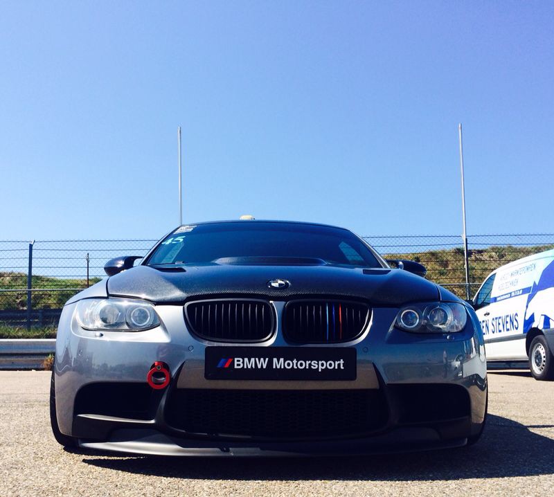

Zo beter Paskal?
- fotom3.JPG (122.39 KiB) 1754 keer bekeken

Tsjonge, ik heb als nieuwkomer een wat oudere discussie weer aardig leven in geblazen zie ik...
Eerlijkgezegd ook weer andere inzichten gekregen en het ligt dus wat genuanceerder dan in mijn eerste posting geloof ik.
Ik sta nu voor de keuze welk nieuw setje circuitrubber te bestellen.
Zoals anderen ook schrijven is de prijs van de Federals natuurlijk erg aantrekkelijk in verhouding tot bv Toyo en Yokohama.
Bovendien ben ik geen snelle coureur dus omschreven verschillen zal ik niet merken denk ik.
Kan ik er van uit gaan dat die (dwarse) scheuren op het loopvlak dus alleen op de DOT 2010/2011 voorkwamen? Zo lees ik het wel tenminste.
In dat geval zou ik dus gewoon de Ferderal 595RS-R weer kunnen bestellen?
Doorrijden op 4 (alle 4 ja!) van die banden met een dwarse scheur in het profiel..? Beter niet lijkt me?
