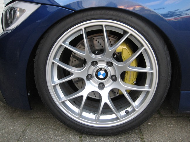

Remmen zijn van BMW Performance en zitten ook op de 135i. 6 pots voor, 4 pots achter. Dit in combinatie met de juiste blokken en schijven zou een hele verbetering moeten zijn ten opzichte van de standaard remmen.

dacht dat die 135i kit 2-delige schijven had welke wellicht wat beter betendig zijn tegen zulke hete uitzet omstandigheden?
benieuwd hoe die set jou gaat bevallen als je het een tijdje hebt gehad en wat hot omstandigheden heeft gekregen en wat is ingesleten.
wat voor blokken ga je mee rijden?
eneuh veel DF
eneuh veel DF

Tweedelige remschijven zijn naar mijn weten nooit vanuit de fabriek geleverd voor deze remmen.
Ik rijd wel met aftermarket tweedelige remschijven.
Ik heb op Assen gereden met de standaard BMW (Brembo) blokken. Heb nog een set HAWK remblokken klaarliggen mochten de Brembo's niet voldoen.
- IMG_1553.jpg (85.92 KiB) 4166 keer bekeken
Re: BMW E90 325i Trackday edition
ah oke, dacht dat je die gebruikte uit je remmen set foto's
en ik dacht dat deze set 2-delig zou zijn maar schijnbaar niet denk...dacht eerst pennen te zien ala M3 e46 e.d. maar schijnbaar anders, my bad dan.
http://nl.bmwfans.info/parts-catalog/E9 ... heel_brake" onclick="window.open(this.href);return false;

Joost, wellicht zie ik het niet goed maar je remschijven lijken verkeerd om te zitten. De koelgaten moeten geen lucht happen maar warmte van zich af roteren.

Dat dachten wij in eerste instantie ook maar volgens de fabrikant zitten ze zoals ze nu zitten op de juiste manier gemonteerd. Zo stond het ook op de remschijf zelf.

Performance schijven hebben inderdaad die onlogische constructie. Het is een upgrade tegenover origineel maar toch niet zoals een dedicated BBK.Joost schreef:Dat dachten wij in eerste instantie ook maar volgens de fabrikant zitten ze zoals ze nu zitten op de juiste manier gemonteerd. Zo stond het ook op de remschijf zelf.
