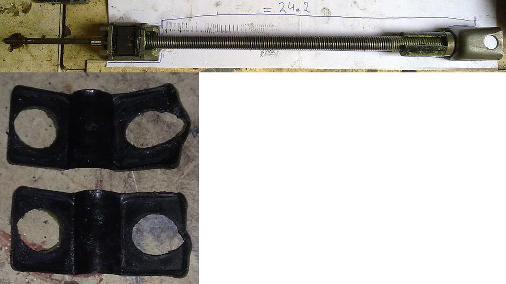

Re: Klussen aan je auto, wat heb jij onlangs gedaan?
Ik wilde de vorige keer tijdens de koppelingspedaal klus ook iets van die speling af van het rempedaal, wat je kan voelen als je hem beetpakt en wat heen en weer en op en neer beweegt.Jussi schreef:Waarom heb je ook een nieuwe rempedaal?
Wat kosten die rem- en koppelings busjes eigenlijk bij de dealer?
Ik dacht toen dat het aan die plastic busjes (bmw) lag waar meestal wel wat in zit, maar na het afhalen van het pedaal zag ik dat een ander oog/busje was uitgesleten wat de op en neer speling veroorzaakte (alleen te voelen als je hem optilt)
Daar dus een andere bus in gezet en werkt weer perfect, maar voor de zekerheid ook maar een nieuw rempedaal besteld en nwe busjes, maar moet zeggen in het nwe pedaal zit ook zo'n raar busje, weliswaar nieuw en zonder slijtage ofcorse, maar best een vreemd ding.
Magoed, die (rempedaal/busjes/scharnier) is voor over 5<>10 jaar, dan heb ik die vast incl nwe scharnier omdat ik nu een ander busje er in had gemaakt, just in case.
De rem en koppelings busjes kosten bij de dealer 1.28 ex btw dus 1.55 euro per stuk en 3.10 per set/pedaal.
kost dus bijna niks

Hah, toevallig partnummers van die koppeling- en rembusjes? Ik voel vooral laterale speling op mijn koppelingspedaal. Hij staat ook ongelijk met de rempedaal.
Het koppelings pedaal heeft idd eerder laterale speling en gaat scheef staan, maar dat komt ook vooral door het soort busjes en de sterke veer die het pedaal terug drukt... daarom voel je geen axiale speling ook al kan die er zijn door dat het kunststof oog wat uitlubbert (zie mijn pedaal)
Moet je ook ff naar kijken als je hem eraf hebt, aan 1 kant is het dan wat ovaal geworden.
Voor de koppeling mede door de veerdruk aan 1 kant (rechts van pedaal) drukt ie dus ook makkelijk die bmw busjes wat in, daarom het beste daar zoiets als die UUC Delrin? busjes gebruiken.
Voor het rempedaal wat anders werkt (zonder zo'n veer aan 1 kant) kan je dus wel dat axiale speling voelen als die er is.
bestelnummer bij de BMW dealert voor de OEM busjes is : 35 21 1 158 290
die Delrin UUC (duur voor die kleine dingen
) gaat bv via Shmiedmann, trouwens daar zou je eventueel ook die BMW oem dingen kunnen bestellen eventueel.
hm, ik zie net dat ze die schijnbaar niet meer leveren/hebben...kan het niet meer vinden, wellicht had ik de laatste set
hier de naam waar je op kan zoeken zoals ik nog op men afschrift heb staan, dan kun je ze elders vinden, waren 34,-euro ex dus 41.10 euro incl
zeg maar 20x de oem bmw busjes

41 euro voor 2 plastieken busjes? Dan flikker ik de OEM's er wel in. Heb je het al met OEM's gedaan? Lekker strak terug erna?
Ja ik had ze 3 jaar geleden? ofzo met die oem busjes gedaan van de dealert...Jussi schreef:41 euro voor 2 plastieken busjes? Dan flikker ik de OEM's er wel in. Heb je het al met OEM's gedaan? Lekker strak terug erna?
idd goedkoop en ja het werd wat strakker/beter dan het was, doch het pedaal bleef scheef staan, daar hielp het dus niet voldoende voor.
Voor het rempedaal is het wel genoeg, die werkt namelijk niet met die strakke veer aan 1 kant, maar voor het koppelings pedaal ist denk ff slikken, nieuw pedaal en iets als die UUC derlin busjes als je het echt goed wil hebben.
of je doet het net als mij in 2 etappes, eerst die van de dealer en een hele tijd later nieuw pedaal en dure busjes

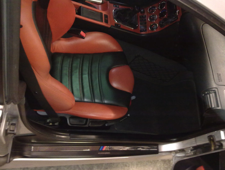

Passagiers-stoel nwe busjes/plaatjes plaatsen.
Nu de bestuurdersstoel ineens zoveel beter zit zonder speling, moest de passagiers-stoel er ook maar aan geloven.

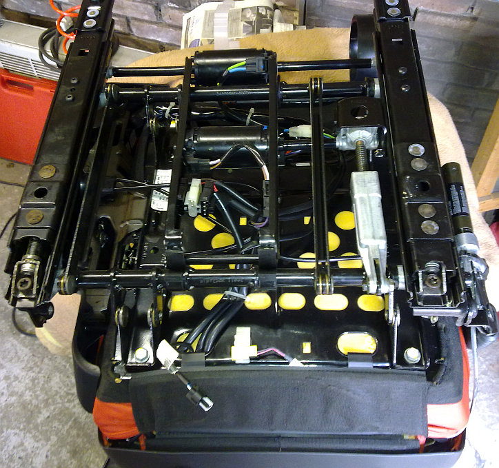

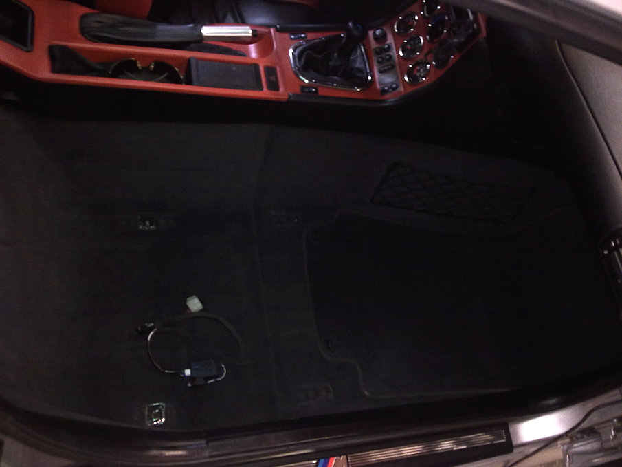

Dus hup in de juiste volgorde alles los draaien en elektra ontkoppelen en er uit met dat ding, meteen daarna mooi stofzuigen onder
de zetel, al lag er bijna niks.
Dan op z'n kop op de workmate en beginnen met die shoarma rol eruit draaien, eerste stukje gaat vanzelf, dan moet de slede ook wat naar achter
geschoven worden en de shoarma over iets heen waggelen en je kan weer verder met dat ding eruit halen.
Op de werkbank bleek die precies dezelfde afstel lengte te hebben als de andere stoel wat naderhand ook precies klopt/past met de 2 kleine boutjes en de grotere Torx 50 bout
om makkelijk in de bestemde gaten te laten passen, heb je bv 1 winding te veel gedraaid of te weinig, dan gaat het dacht ik niet, althans dat viel me bij 1 op.
Deze kant zag er heel iets 'beter'' uit maar toch aardig versleten/ingedrukte busjes wat dus de speling geeft in de stoelen.
FF wat schoonmaken en vet uit dat blokje halen en de nwe busjes/rubbers plaatsen en het blokje op de juiste manier er weer in en draaien maar.
Rechts (op de kop gezien) is een rechtse draad en de linker shoarma is een linker draad.
Mooi, alles weer in elkaar gezet (monteren in is iets meer priegelen ivm stelmotor link/draad verbinding wat je ff moet sturen) en weer in de kar met dat ding.
Klaar, weer een heerlijk strakke zetel er bij
