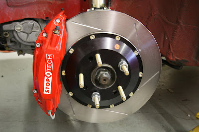

Ondertussen niet stilgezeten. Lagerschalen en oliepomp vervangen, toch nog een keer 10w60 motorsport erop laten doen op aanraden van P. Vlasblom. De schaaltjes die eruit kwamen zagen er nog goed uit op 167 000 km. Better safe than sorry !
Tijdens een reinigingsbeurt van het interieur ben ik wel op een " ondergronds meer" gestoten. Als ik mijn vingers tussen de spleet stak waar de 2 tapijten samenkomen onder de passagierszetel dan voelde ik extreme nattigheid, de tapijten waren vanboven zelf wel droog. Na wat demontage bleek er een mooie plas onder mijn passagiersstoel te staan. Na de liters water eruit te hebben gezogen met een rietje
besloten om het grondig aan te pakken.
Hierboven een kiekje van de interieursloopwerken. Ik heb , met hulp van medeforummer Jussi, zo goed als heel het interieur eruit gehaald.
Voorheen kon ik hier vissen laten gedijen.
Van de gelegenheid gebruik gemaakt om nog wat carkitbekabeling eruit te slopen.
De 2 rijdende vijvers, de jussimobiel had er ook last van:
En wat blijkbaar de oorzaak van de lek zou zijn:
Beneden in de hoek van de raam zouden de dichtingsgummi's hun werk niet naar behoren verrichten.
course of action is nu : alle deurrubbers vervangen en kijken of het lek is opgelost. Er zou namenlijk ook de mogenlijkheid bestaan dat de afdichtingsrubber van de kachelradiator niet meer goed zou afdichten en dat er langs daar nattigheid zou kunnen binnensijpelen. En daarna hopelijk het interieur terug netjes erin krijgen
Gisteren ook nog een okkaziesetje remmen op de kop getikt:
Hier moet ik nog nieuwe schijven voor aankopen , dan steek ik ineens ook stoptech schijven vanachter.
Ik moet ook nog nadenken over de keuze van remblokken.
Er zou ook nog een superspirnt catvervanger zonder dempers van een E36 M3 "in the works" zijn
