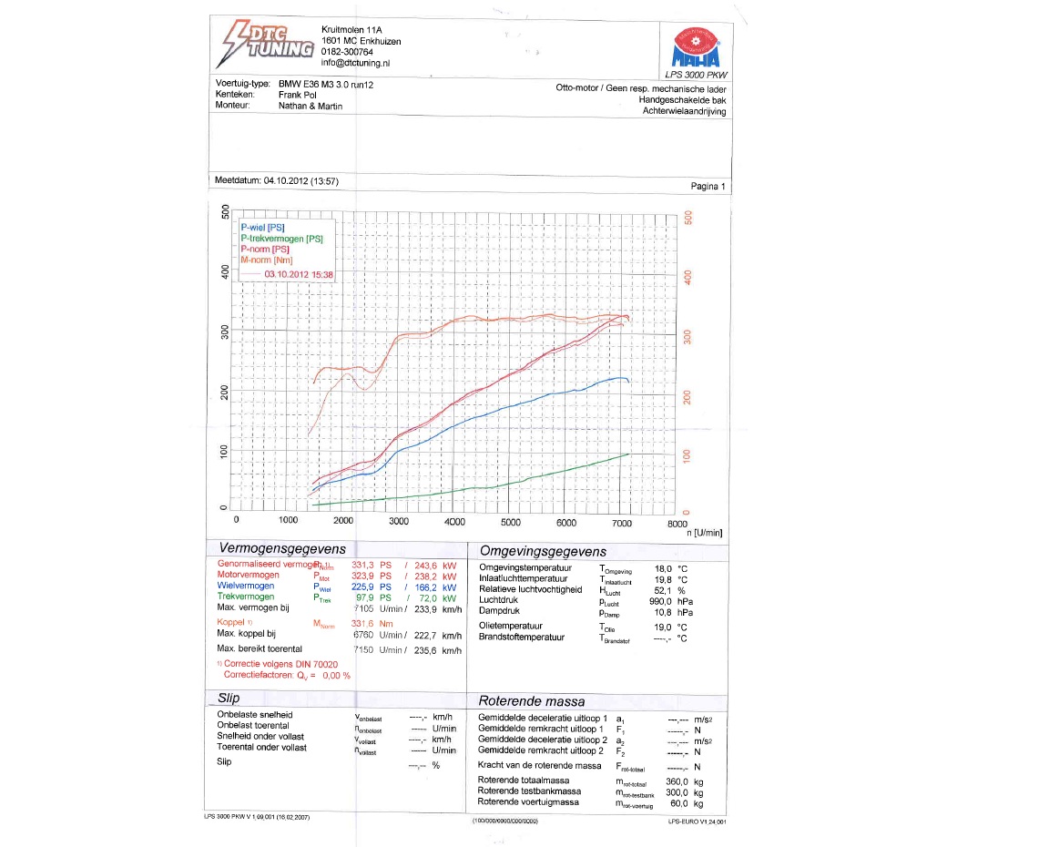

Bericht door Frank280zx » 05 okt 2012, 15:28
naar de bank geweest bij DTC in enkhuizen.. Martin snapt het wel! we begonnen op 286 rond met de standaard AlphaN we zitten nu op onderstaand;
dtc e36 .jpg (204.46 KiB) 3308 keer bekeken
331PK en 331NM los van het feit of de bank overdrijft of juist niet is het een forse toename.
Daarnaast voelde de auto toen ik even een klein stukje reed over de hele linie veel feller... dat moet al wat doen.. los van het nog schaven aan mijzelf
