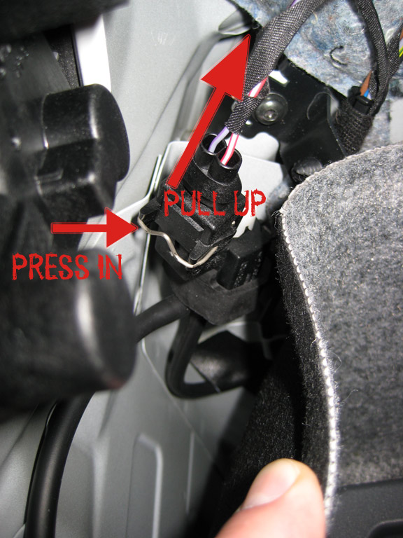

Gisteren de vlinderklep standaard open gezet door stekkertje bij de achterlichten los te klikken en heb wel het idee dat het geluid iets zwaarder is. Geen plopjes/knalletjes of wat dan ook, maar beetje zelfde effect als wat ik bij m'n 206 kreeg na een openluchtfilter erop gezet te hebben.

Heb je meer info, fotootje of linkje. Trek ik 'em ook een keer per ongeluk los bij de 130i van vrouwlief :)

http://www.driving-fun.com/forum/viewto ... 18#p315318
Afdekplaatje linkse achterlicht in de kofferbak openen.
Dan zie je dit stekkertje. Je kunt er erg lastig bij, maar die moet je losklikken en dan staat de klep definitief open.
Inmiddels er wat meer mee gereden en weet niet of het heel veel verschil maakt, weet niet precies meer hoe het klonk zonder het stekkertje los te hebben. Maar alle beetjes helpen. ;)

Done, maakt niet heel erg veel verschil. Je wilt het natuurlijk horen en ik denk ook wel dat ik het hoor maar dat kan ook tussen m'n oren zitten, hmmm.
Overigens kun je heel slecht bij het stekkertje. Ik heb het achterlicht er even uitgehaald en dan gaat het een stuk beter.

Ja, ik kon er met m'n nakijkhandjes ook maar net bij. :D
