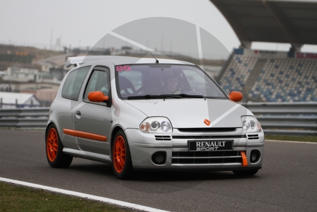

Ff een kleine update:
Motor bleek niet meer te redden,bout van drijfstanglager afgebroken en daardoor veel schade onstaan in gehele blok. Heb toen meerdere opties bekeken: complete revisie of gebruikt blok etc.
Uiteindelijk maar de gekozen voor de duurste optie: compleet nieuw 0km blok van een 182 cup: F4R 738
Heb dus nu een compleet nieuwe motor en uiteraard gelijk alle aanbouwdelen laten vernieuwen.
Magnecor boegiekabels,versterkte motorsteunen,ptfepakkingen,groep-N Helix drukgroep+koppeling etcc.
Motor is in oktober geremapped door Henk van Fastchip: +-160pk wielen en +-185pk motor
Cliko loept nu veel mooier door de toeren heen +-7800 en is vooral sterker geworden in het middengebied!
Heb nog nagedacht over een turbo,maar ga voorlopig voor betrouwbaarheid en mss ooit nog eens setje throttlebodies met snellere nokkenassen etc. als de finacieen het weer toelaten!
Deze winter op mijn gemak nog wat dingen aanpassen en dan maar wachten tot voorjaar 2012:

Heb helaas weinig met de auto op circuit kunnen testen,is met vrijrijden veels te druk om echt tempo te kunnen rijden.Nog wel x met Joost op de Ring geweest,maar was hem bijna kwijt ivm uitbrekende kont.
Voor mijn gevoel is de clicko nu TE stug afgeveerd voor de Ring en stuitert daar te veel.
Op zandvoort voelde het daarentegen zeer goed aan.Gaat in 2012 dan ook maar voornamelijk mijn ding doen op Zandvoort,Assen en Spa. Was het maar voorjaar 2012

Cliko stond eerst hoger op zijn poten en toen had ik er minder last van,maar vond het weggedrag toen
te slap.Nu zijn de stelringen achter verwijderd en zit de veer direct op de achteras en is de Bilstein B14
voor naar beneden geschroefd en op de achteras zit nu een white-line-kit. Daardoor nu stugger afgeveerd en veel minder roll vanuit achter. Rijdt echt veel beter en geeft mij meer vertrouwen op circuit. Op de Ring zal ik gewoon beter moeten opletten en rustiger aan doen

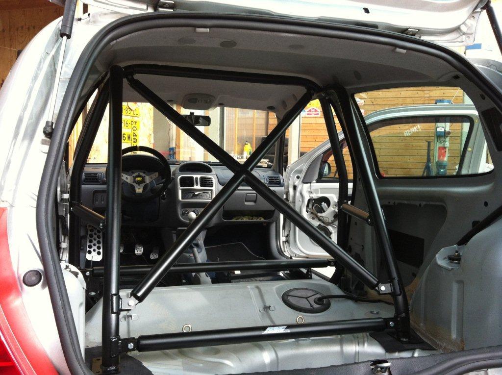

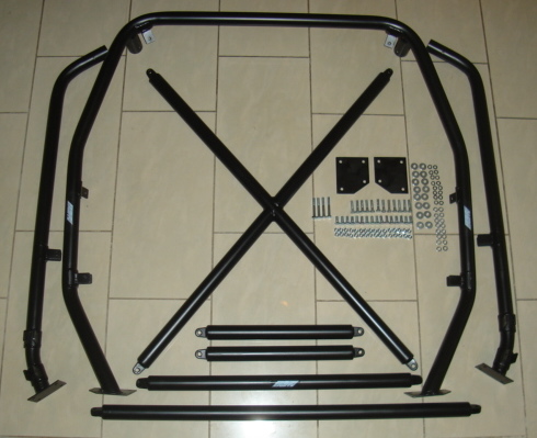

Wordt nu toch wel tijd om uit mijn winterslaap te ontwaken!
En ff door te gaan met afbouwen voor het nieuwe seizoen,heb nog een aardige To-do-lijst.
4x R888 en 2x A048 liggen reeds gemonteerd klaar.
Vorig weekend kofferbak compleet leeggemaakt en wat bitumen verwijderd.
Dit alles als voorbereiding voor nieuwe rolbeugel-schroefkooi die ik morgen ga ophalen.
Hopelijk zit alles mee qua afbouwen en kunnen we in maart op Assen bij droog weer gaan spelen.....

En nieuwe sleepoogjes
Wat voor kooi is dat? Wil ook wat meer Renault doen maar zelf niet veel ervaring met de leuke merkjes voor Renault

Re: Banjo Clio RS
Oranje Ltec...met dank aan U
Stuur je nog een mail over de kooi....!

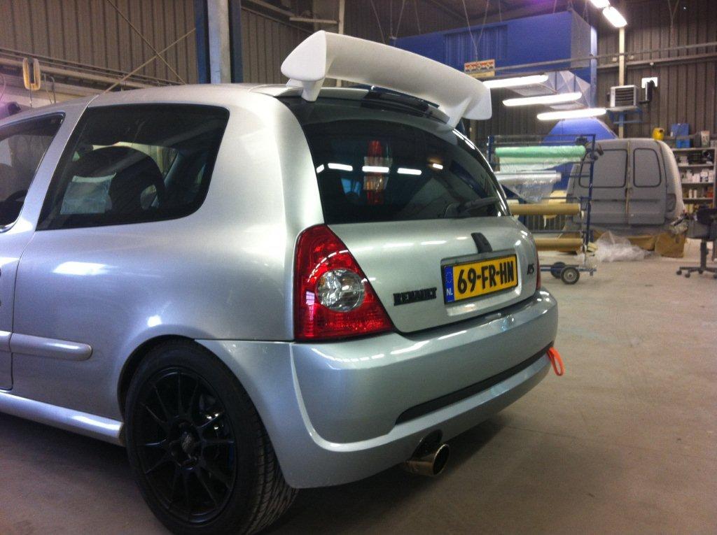

Druk bezig met afronden van lijstje:
-nieuwe schijven+blokken voor gemonteerd
-veerpootbruggen gemonteerd
-achterbumper+dakspoiler gepast(ongespoten)
-sleeplinten gemonteerd
-short-shifter gemonteerd
etc..
Nu focussen op de kooi en schuur/spuitwerk.
Clicko MOET voor Assen 11/3 grotendeels klaar zijn.
Daarna op mijn gemak de looks afmaken dmv spuiten en folie.

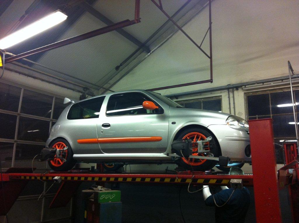

Laatste 3 weken druk geweest met lijstje afvinken!
Heb nog wat wensen vooral mbt looks,maar dat komt nog wel.
Alles is gedubbelcheckt en Cliko is vnvd uitgelijnd.
Auto voelt zeer goed aan en heb zin in Zandvoort......tot vrijdag
- Steegro uitlijnen 028.JPG (99.79 KiB) 2014 keer bekeken

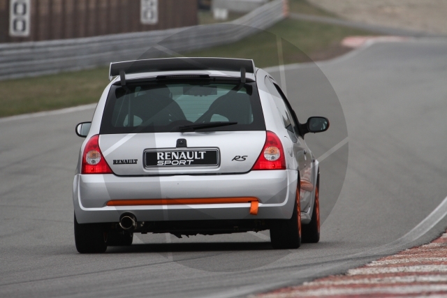

Fotos met dank aan Leon! Tevens organisatie bedankt voor de leuke dag
Gisteren prima vermaakt,clikotje gaf geen krimp en zeer tevreden over de R888.
Aankomende trackdays proberen lijnen en rempunten te verbeteren en de snelheid verhogen!
- Trackdays 2012 014.JPG (122.99 KiB) 1932 keer bekeken
