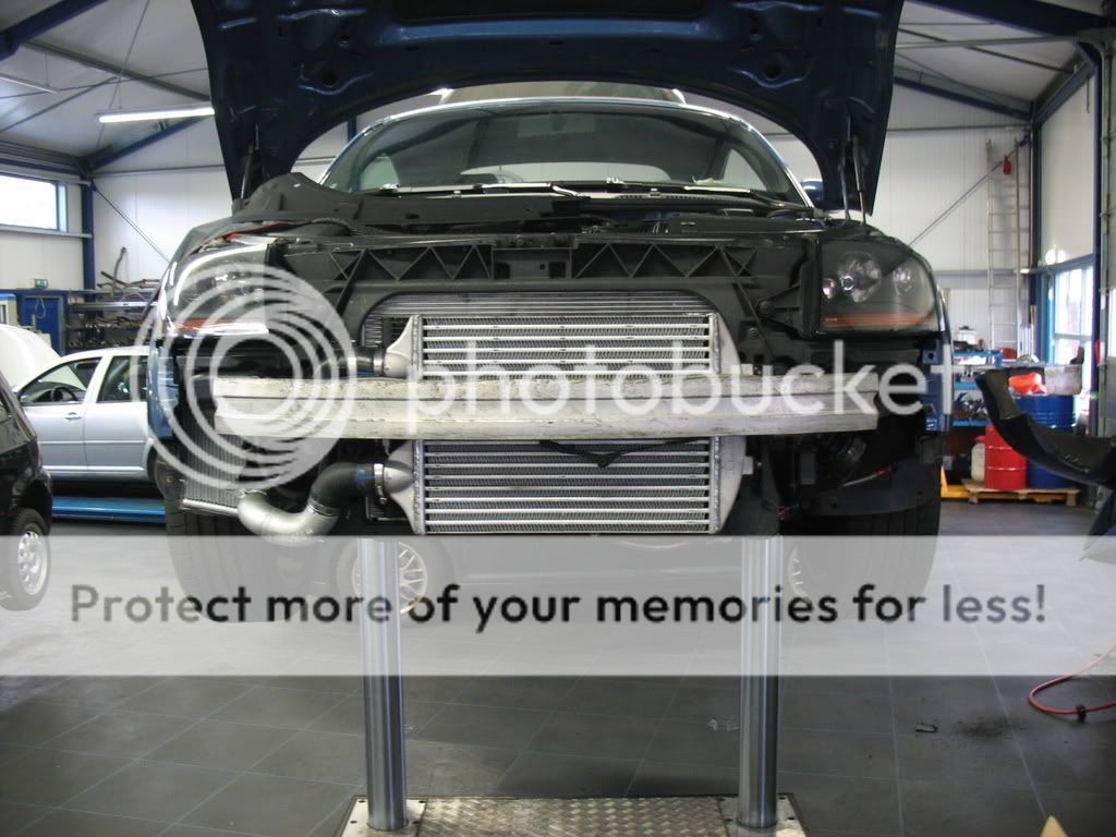

Intercooler is van een seat ibiza diesel.
Leuk ding voor weinig geld en de beste intercooler kwa bouw die je kunt hebben.

woutje schreef:Intercooler is van een seat ibiza diesel.
Bijna goed, ik heb het middenblok 12cm groter laten maken. De ruimte was er........

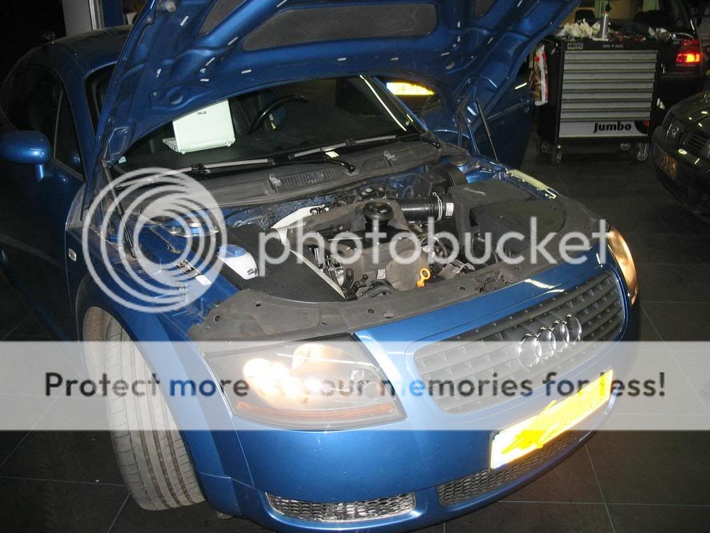

jos_br
Berichten: 2722
Locatie: Dieverbrug
Re: Mijn Audi TT 1,8T ombouw naar(1.9)2.0TDI.......
Bericht door jos_br » 01 feb 2009, 19:18
Voor de eerste keer serieuze km's gemaakt met de TT langs de vaart.
Auto loopt goed, zelfs de turbo spoolt goed op........km teller is zèèr nauwkeurig, iets wat ik niet begrijp aangezien er een wisseling van 5 naar 6 bak plaats heeft gevonden.
Jos.

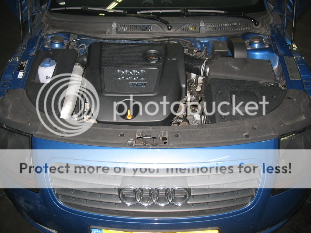

jos_br
Berichten: 2722
Locatie: Dieverbrug
Bericht door jos_br » 02 feb 2009, 19:07
Om het af te maken, de motorafdekking,
