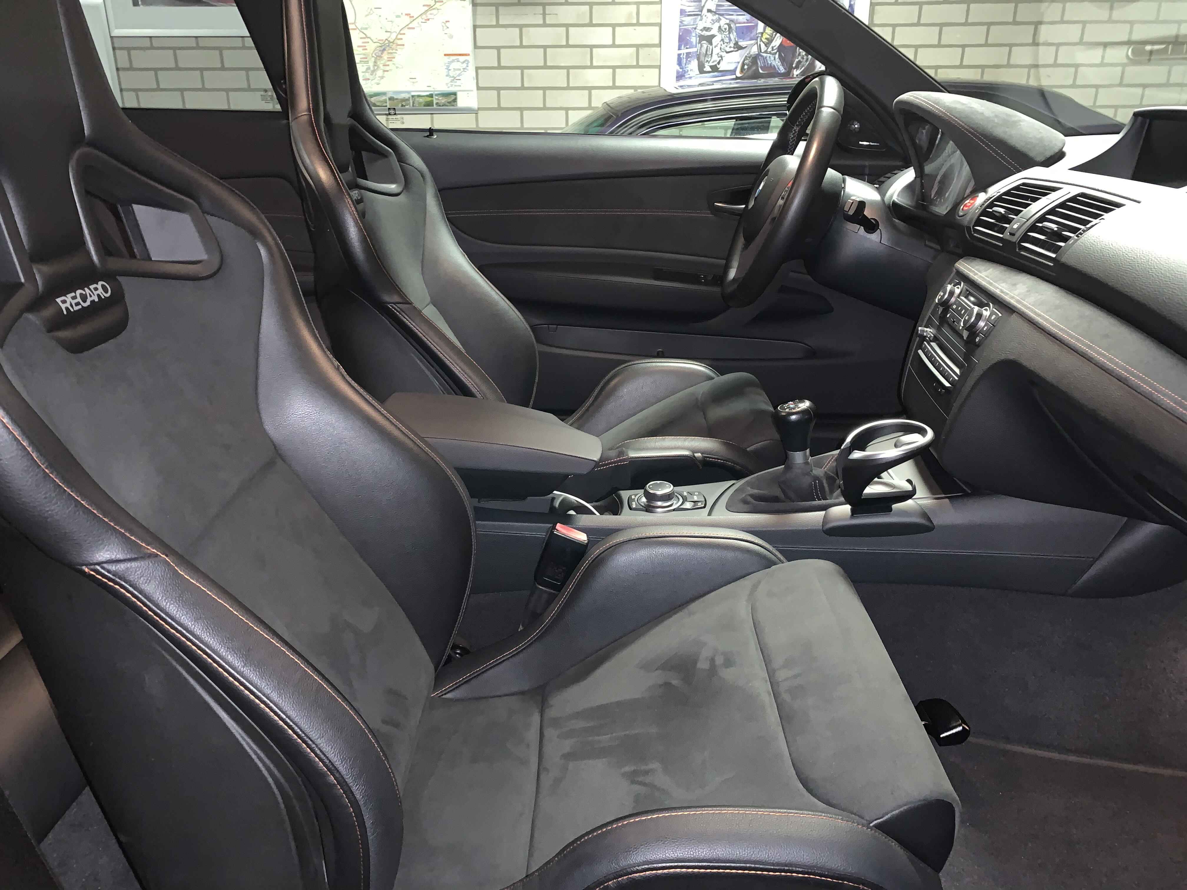

Weer een beetje tijd om te klussen, dus maar eens begonnen met kabels te trekken voor de stoelverwarming en alvast 1 stoel gemonteerd. Oranje stiksel is absoluut geslaagd! :)

Ziet er goed uit! Net OEM.

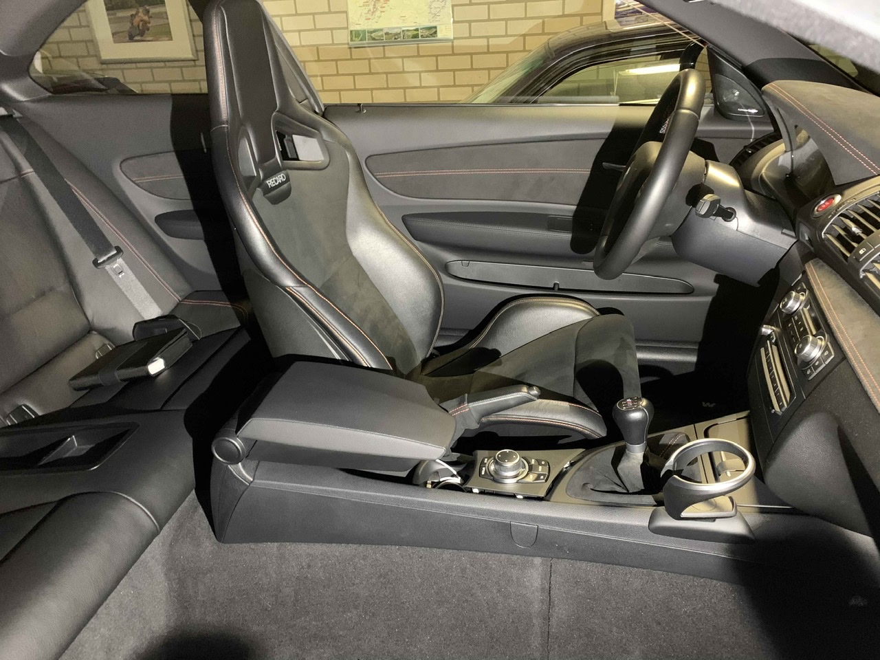

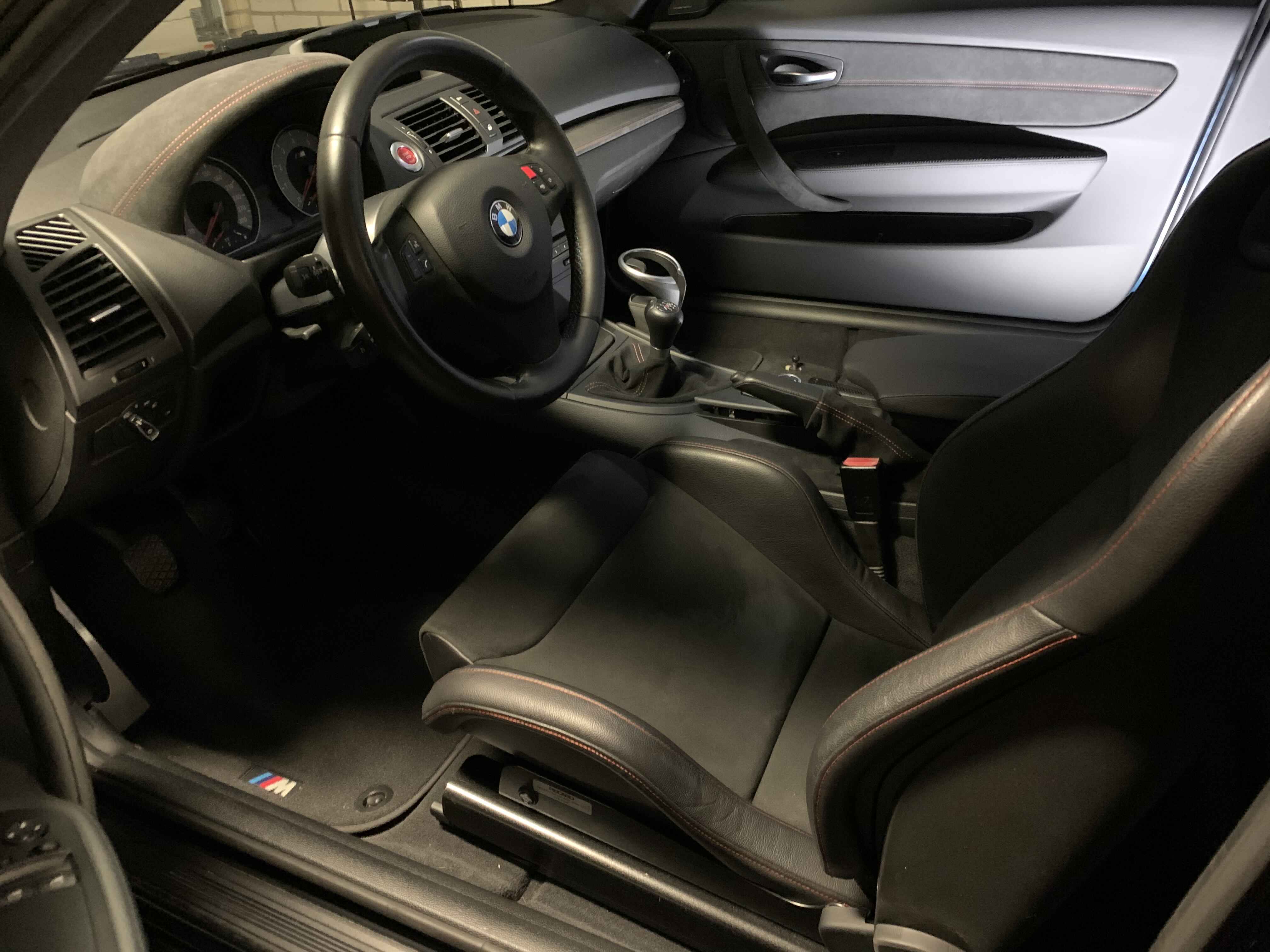

He he, eindelijk weer even een middagje tijd om in de garage ipv de tuin te besteden :sealed:
De stoelen zitten erin, alles keurig op de originele stekkers aangesloten. Alleen voor de stoelverwarming aparte kabels getrokken, die werken nu dus via de schakelaars op de stoelen ipv het dashboard.
Mocht ik ooit moeten wisselen zijn het 4 boutjes en een stekker losmaken...
