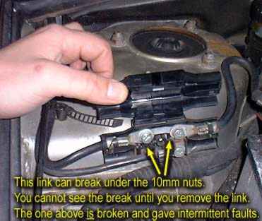

Misschien heb je er wat aan...jaren geleden hadden wij bij onze toenmalige E34 ook ineens elektronische problemen. Begon met kortstondig uitvallen en uiteindelijk deed ie niets meer. Nu ging het hier niet om een M5 maar misschien zit het daar hetzelfde. In de motorruimte zaten, ergens in de buurt van de veertoren (links of rechts weet ik niet zeker meer) een paar flinke hoofdzekeringen. Een soort metalen plaatjes die elk met twee M6 moertjes vast zitten. Ik zag er eerst weinig aan, totdat ik toch maar even de moertjes eraf haalde. Toen bleek één van de plaatjes gescheurd precies onder de moer. Ik heb toen even kort een brugje gemaakt en later nieuwe zekeringen geplaatst. Daarna geen problemen meer gehad.
RJK
Berichten: 3748
Re: Z3 QP 2.8+E89 Z4+Megane GT+E34 M5+1M Coupe
Bericht door RJK » 13 mar 2019, 23:49
Ah ja deze dus:
Berichten: 7459
Bericht door Fabian » 14 mar 2019, 06:57
Klopt, thnx voor de tip, maar daar was ik mee begonnen vorig jaar ergens tezamen net de diverse relais, maar zijn allemaal in orde. :)

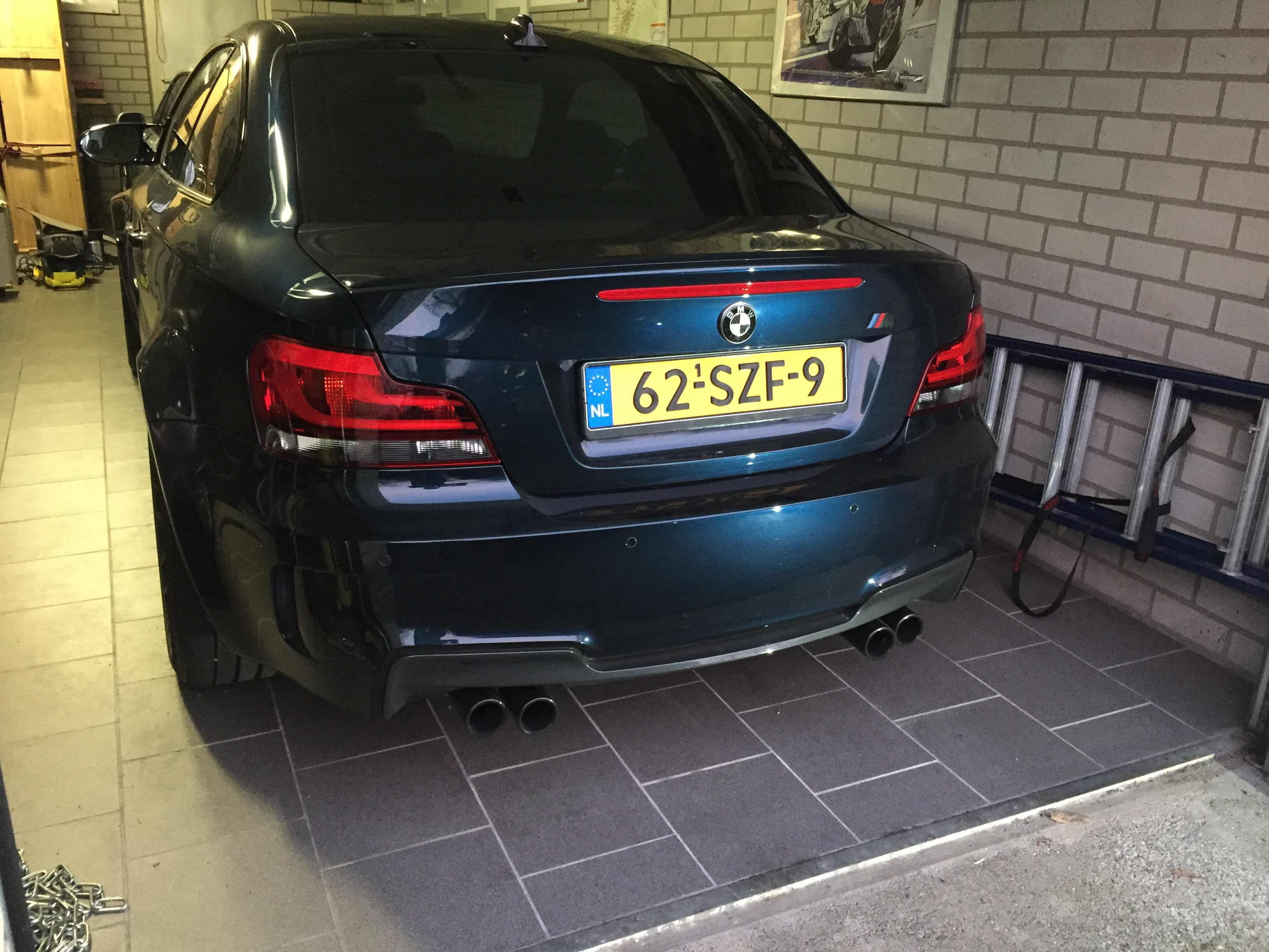

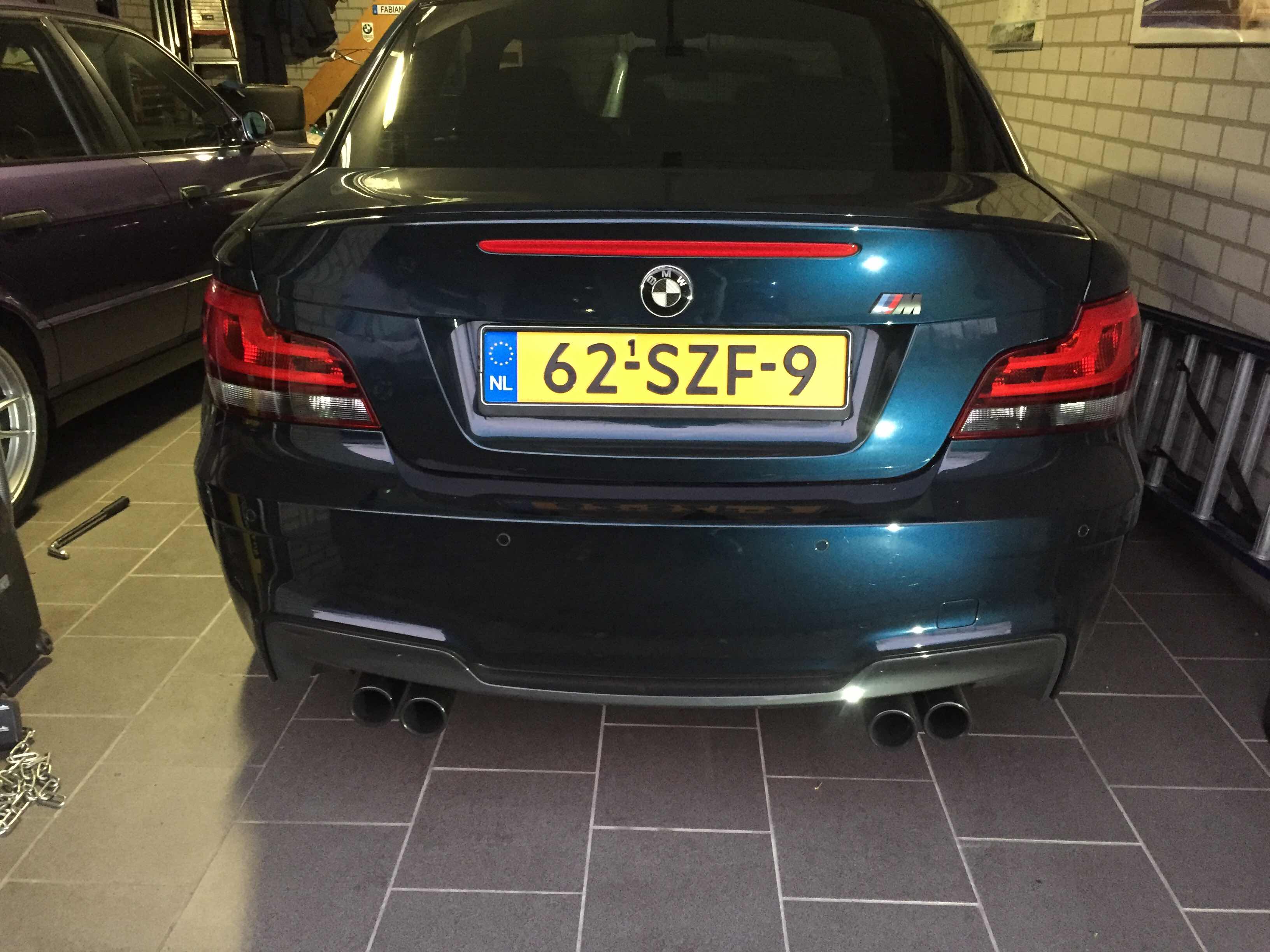

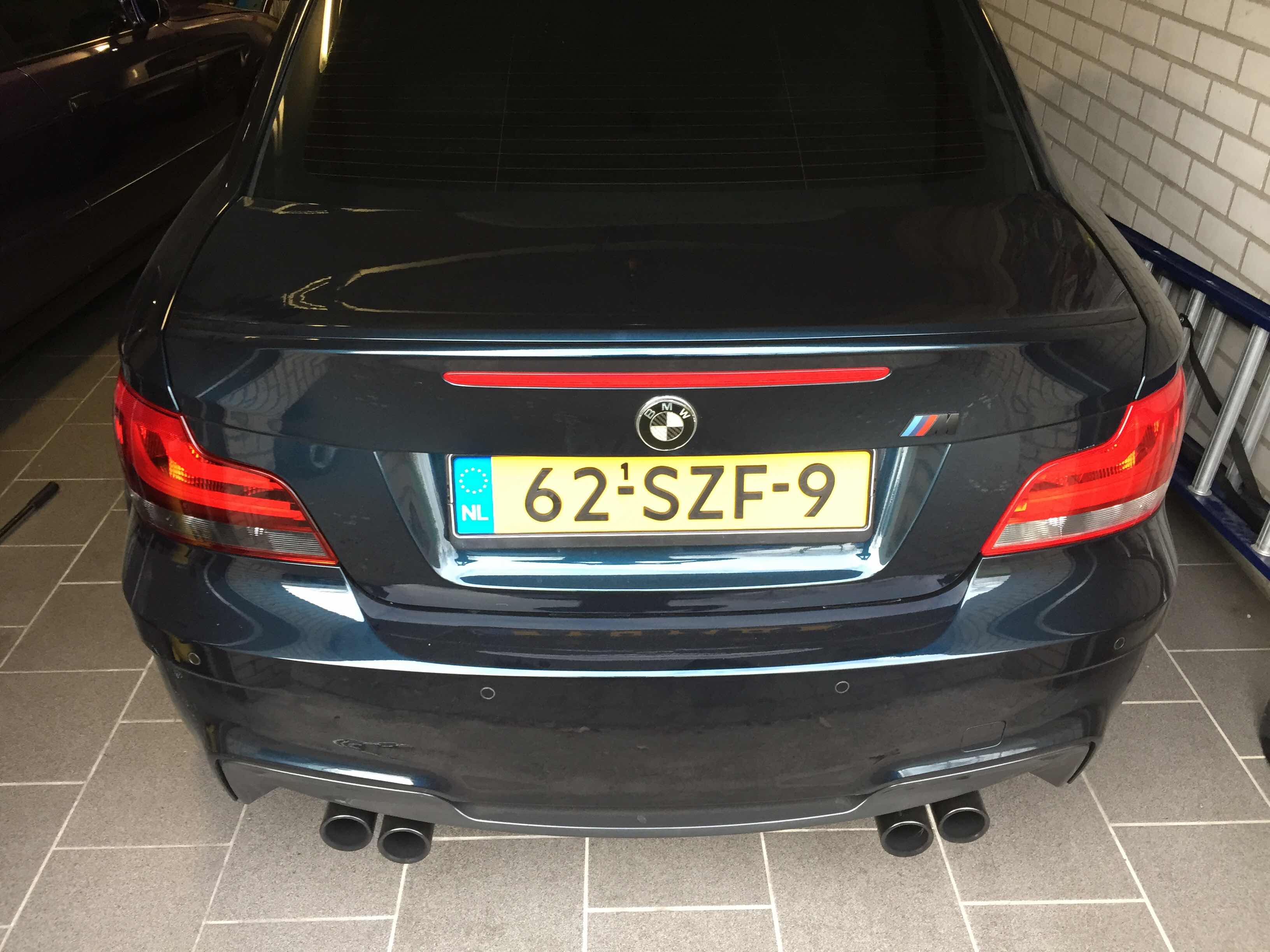

Ik “stoorde” me al sinds ik de 1M heb aan de achterkant, en dan met name hoe de achterlichten afsteken tov de rest van de auto. Nu is de auto behoorlijk donker, dus Blackline achterlichten leken me net iets “te” worden. Dus maar zo gelaten. Totdat Joost hier een setje aanbood die van zijn 1M afkwamen...toch maar proberen dan :)
Afgelopen zondag hadden we toertochtje naar de Ring, Joost ging ook mee met z’n nieuwe Italiaanse volvloed en hij had zn bagageruimtje gevuld met lekkers voor mij!
Zojuist gemonteerd en ben er helemaal happy mee, wat maakt dit de achterkant af voor mij zeg!
Onderste foto is 50/50 voor het verschil.
Berichten: 7459
Bericht door Fabian » 26 mar 2019, 22:31
Allebei vervangen.
Berichten: 7459
Bericht door Fabian » 26 mar 2019, 22:32
Allebei vervangen :headbang:
Bericht door Alex » 26 mar 2019, 22:34
Veel beter inderdaad!
Mooi kleurtje trouwens in real life, ik word er een beetje hebberig van :hot:
