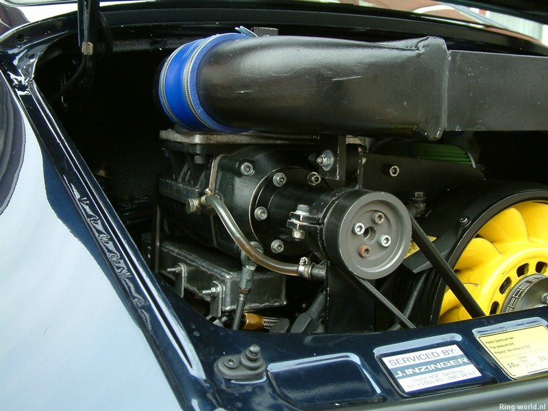

- Paskal
- Berichten: 3925
- Auto: meerdere
- Locatie: ZO-Brabant
Re: PPP - Pure Porsche Porno
Klopt...... en dat biedt ook nog ruimte voor een nog grotere intercooler zoals op de 911 die ik hadPetrolhead Tom schreef:Dat heb ik vanmorgen ook nog in de Porsche special van Carros gelezen. De spoiler was een must voor de intercooler.

Die had een supercharger of niet Paskal?
- Paskal
- Berichten: 3925
- Auto: meerdere
Correct ----> zie dit apparaatPetrolhead Tom schreef:Die had een supercharger of niet Paskal?
Zo! Had flink wat vermogen of niet?
