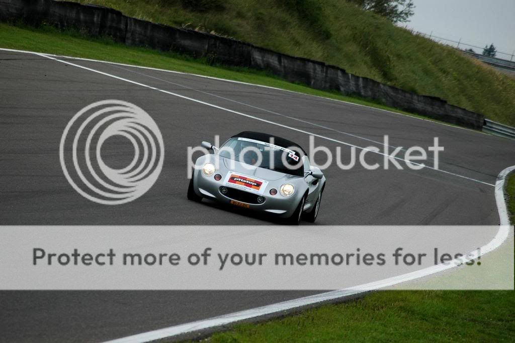

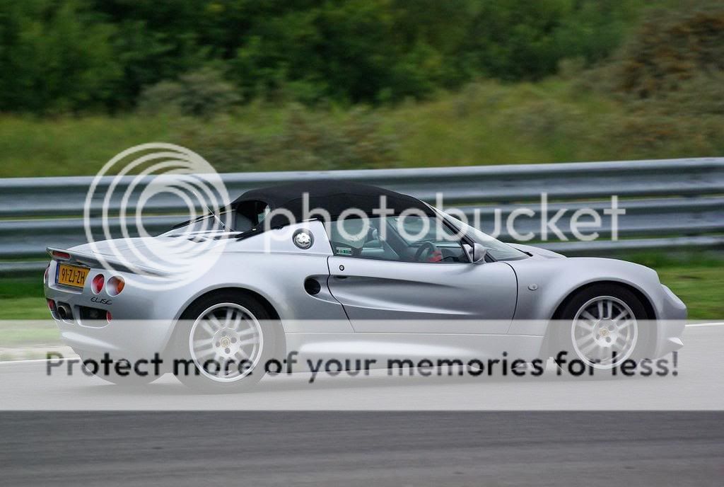

Zo! Eindelijk actiefoto's van de Elise:
Was van tijdens Maarten Memorial op Zandvoort nog even. Gelijk vandaag nog headlight covers besteld. Die wilde ik eigenlijk al van het begin af aan hebben, maar ze waren niet leverbaar. Ik snap trouwens niet waarom die er niet af-fabriek opgezet zijn, want in de documentaire Project M-111 zaten ze wel op de pre-productie auto's.
