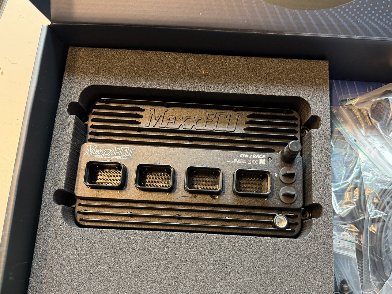

Ja ik ben heel benieuwd! Geeft in tegenstelling tot de Emtron wat meer flexibiliteit met betrekking tot het canbus gedeelte, werkt een stuk makkelijker samen met m’n versnellingsbak ecu en instrumentarium.

Had eerst Emtron KV12 en ga nu naar Maxxecu race gen 2
Ja oke, als je die er idd toch al uit hebt geeft een wat meer bekende/universele ECU vaak wat meer opties en/of mensen die er mee kunnen werken. Opzich heeft de direct injectie zelf natuurlijk ook wel e.a. aan voordelen, maargoed als die niet lekker werkend wordt heb je er niks aan, dan is dit makkelijker.

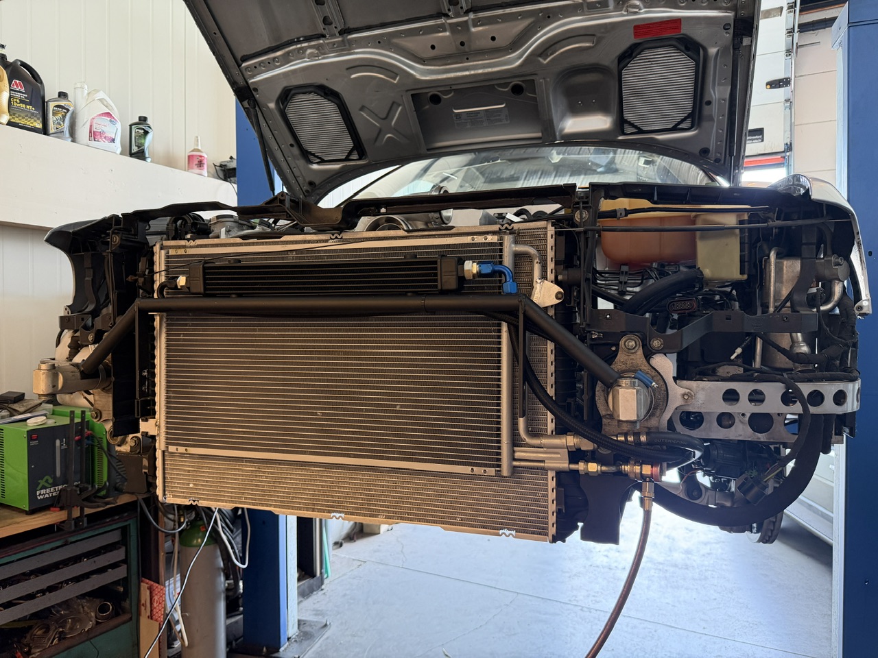

Bericht door 2226cc » 28 jun 2026, 21:34

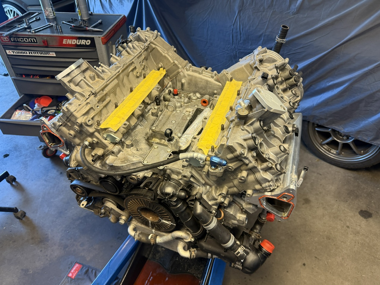

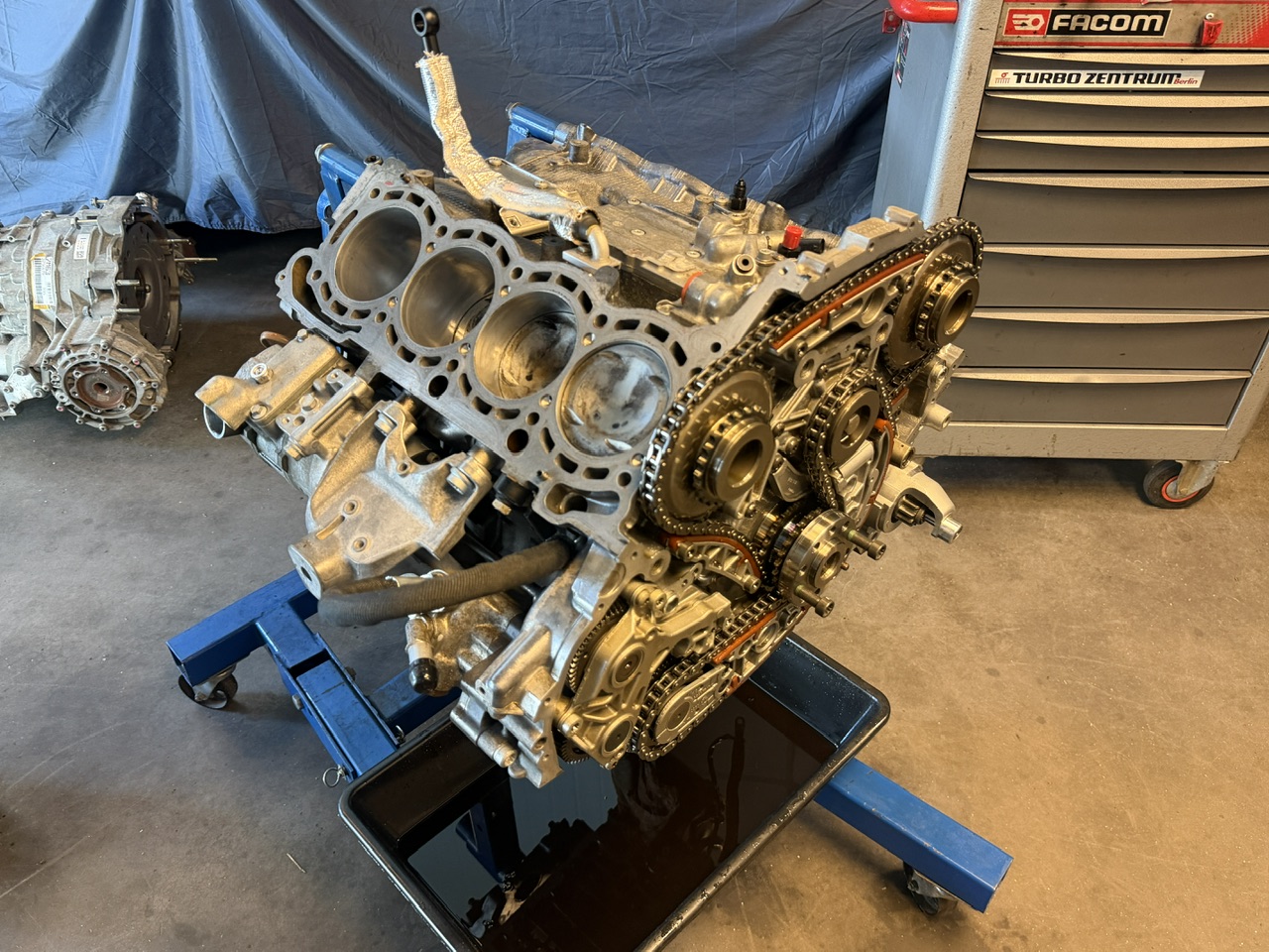

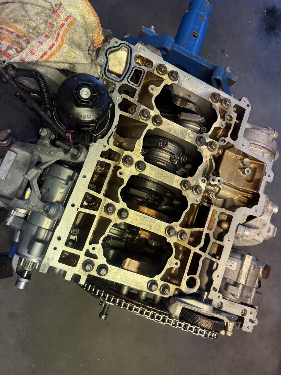

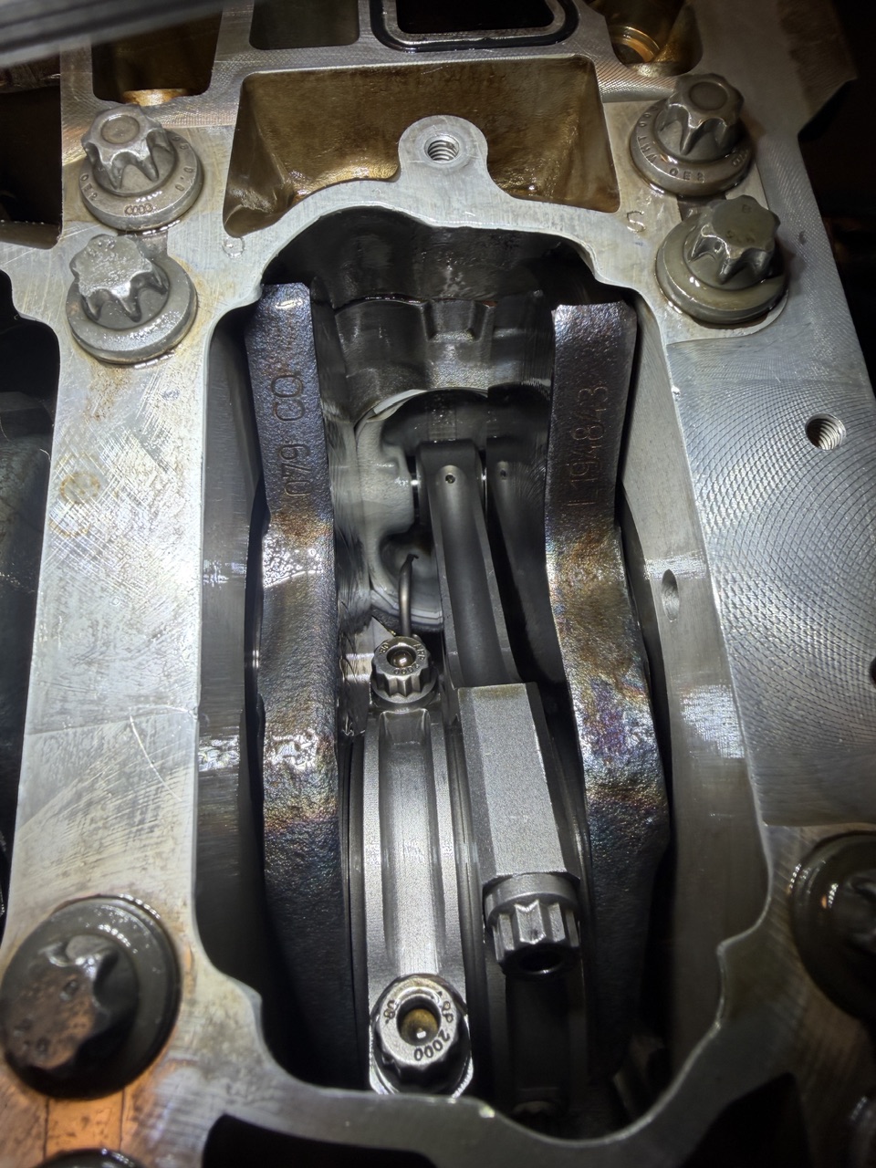

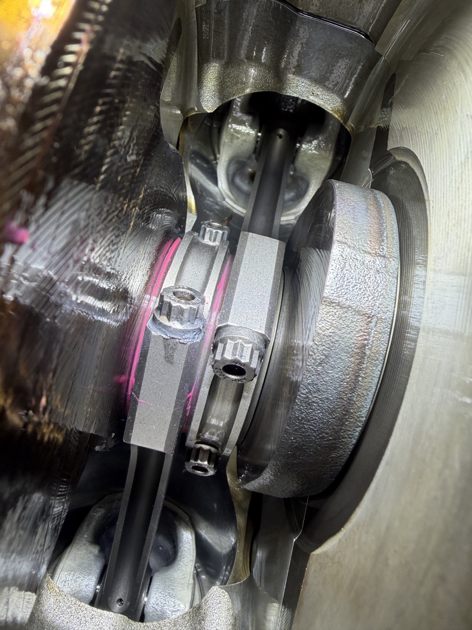

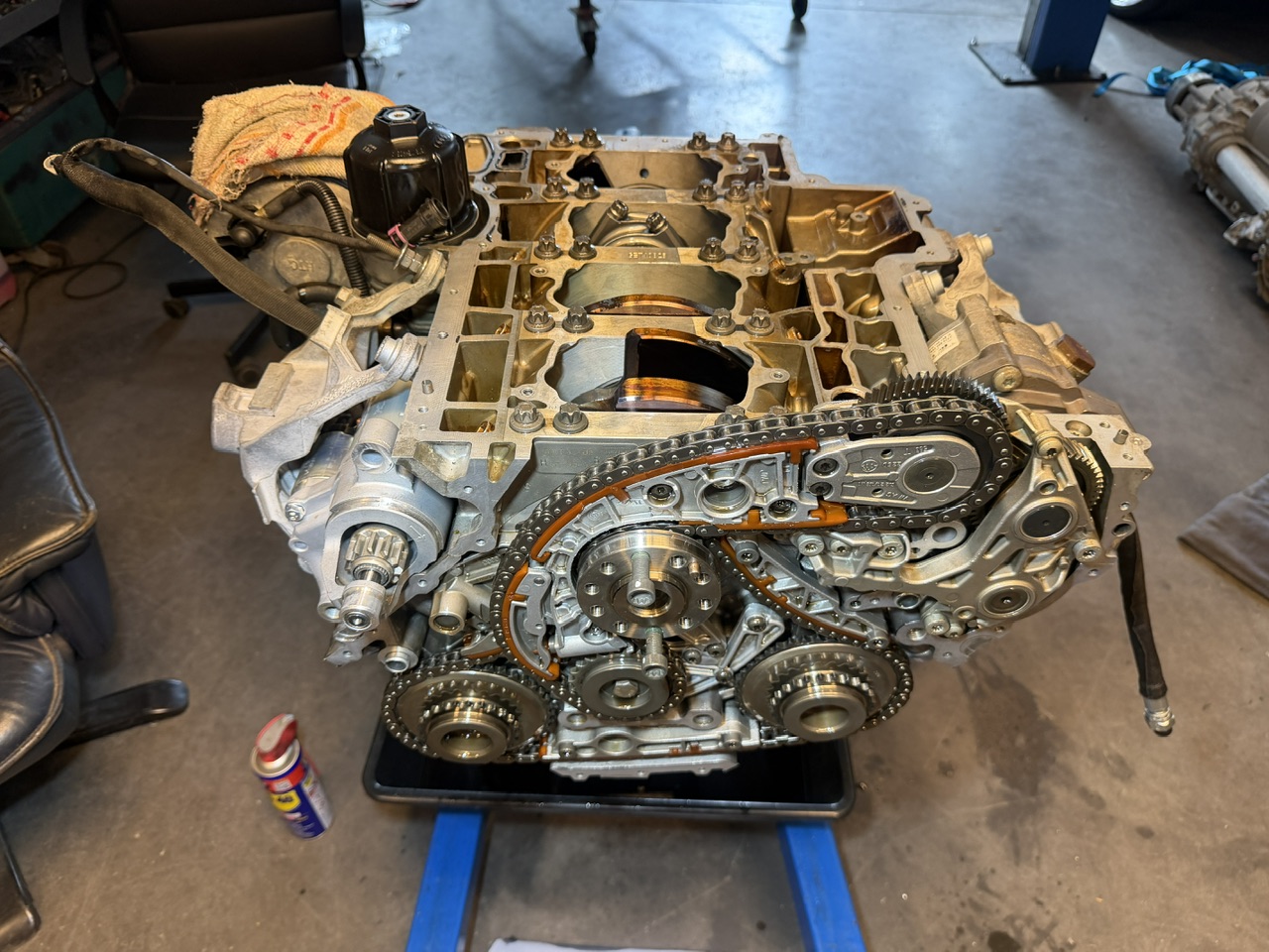

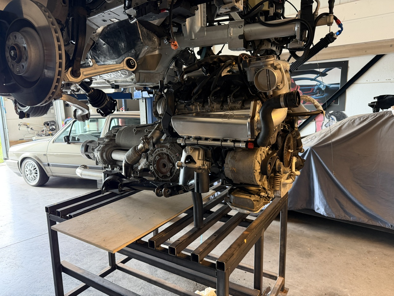

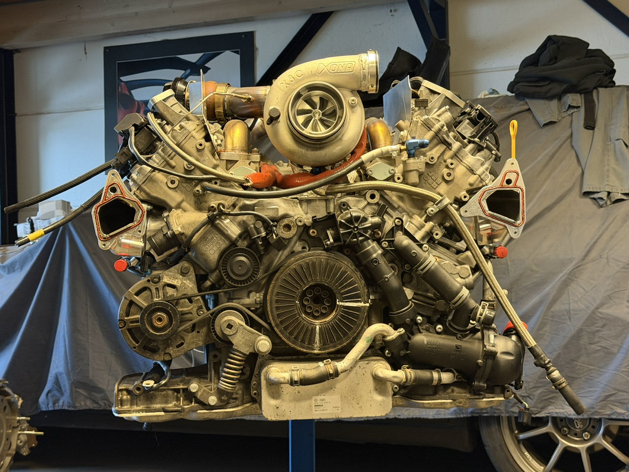

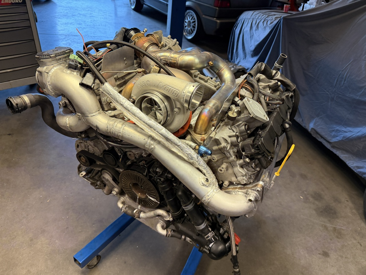

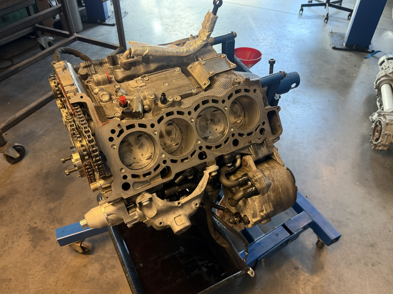

Gister de motor kompleet met bak en subframe uit de auto laten zakken en het motorblok zelf op de motor standaard gezet. Vandaag begonnen met strippen en zuiger 7 gedemonteerd om te kijken of er iets raars was te zien mbt tot het vettig zijn van die specifieke zuiger. Maar gelukkig zag alles er eigenlijk perfect uit! Dus zuiger terug gemonteerd. Vanaf nu weer beginnen met opbouwen. Viel me wel op dat de timing van de rechter cilinder bank er iets naast stond :nah: misschien heeft dit ook nog wel invloed gehad op het vermogen. Nu wel een nieuwe ketting set besteld zodat daar hopelijk niks meer mee kan gebeuren. Ook nog opgevallen was dat beide inlaten toch best wat olie er in hadden. Hier moet ik ook nog even naar kijken maar kan bijna niet anders dan van de carter ventilatie komt lijkt me :hmmm:
Verder nog wel een hoop dingen die ik wil aanpassen of veranderen dus ben voorlopig nog wel even bezig met opbouwen

Bericht door 2226cc » 28 jun 2026, 21:36
Meer foto’s
Geertmans
Berichten: 816
Re: 99’ Audi A8 4.0TFSI swap. Motor loopt!
Bericht door Geertmans » 29 jun 2026, 06:53
En dat heb je binnen een dag voor elkaar gekregen? Netjes!
Berichten: 30215
Bericht door Martijn_bmw » 29 jun 2026, 07:24
Gaaf de foto’s! En mooi nieuws dat er niks aan de hand is met cilinder 7 :)
