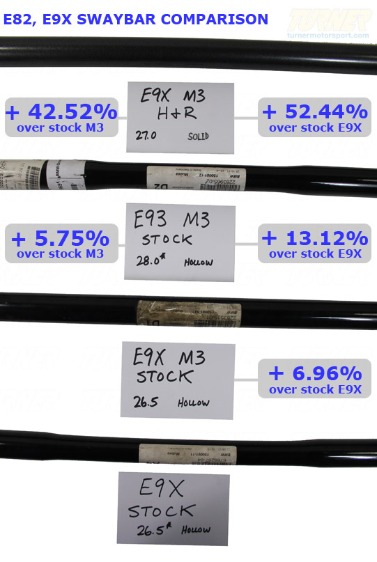

Wat ik me wel af zat te vragen, aangezien ik me de laatste tijd aardig verdiept heb ik de stabilisatorstangen voor een E8x/E9x... Ik keek eens terug naar het begin van dit topic en dit is dus een 130i LCI met AFS (dat is toch de actieve sturing?). Voor zover ik het begrepen had heeft de 130i LCI altijd elektrische stuurbekrachtiging, wat de combinatie met de voorste H&R stabilisatorstang al problematisch maakt, maar daarnaast zou de H&R stang al helemaal niet passen in combinatie met AFS. Hoe kan het dan dat je de voorste H&R stabilisatorstang er onder hebt weten te krijgen? :?

AFS is een combi tussen een elektrisch en een hydraulisch systeem, is dus weer een ander stuurhuis.

matthyssie schreef: 21 feb 2022, 10:04 AFS is een combi tussen een elektrisch en een hydraulisch systeem, is dus weer een ander stuurhuis.
Dat zal inderdaad zo zijn. Maar in het H&R poduct catalogus staat er specifiek alleen rechte stabi's:
"only for cars without active steering, only cars with a straight front bar, without middle-crank"
Dus ik ben erg benieuwd hoe ze dan op deze 130i wel passen. :hmmm:

Ik heb het even nagekeken. Ik heb de H&R stabi's in Duitsland besteld op basis van 130i e81, heb mijn chassisnummer niet doorgegeven. Blijkbaar is het dan met geluk goed gegaan, want alles zit er netjes onder.
Volgens mij bedoelen ze servotronic? Dat heb ik niet.

Voor zover ik weet is er maar 1 set van H&R en die zou niet moeten passen. Heb je misschien foto's van hoe het precies zit in het midden, vlakbij het stuurhuis? En of de H&R stabi inderdaad gewoon recht is? De originele stabi zou dat niet moeten zijn. Heb je die nog liggen?
Wat servotronic precies is weet ik nog steeds niet. Van wat ik heb kunnen vinden is dat alleen maar snelheidsafhankelijke stuurbekrachtiging, maar volgens mij heeft dat helemaal geen andere hardware.

Bedankt! Logisch dat het past als je een rechte stabi vervangt door een andere rechte. :blink: Maar ik vind het wel vreemd dat er origineel een rechte stabi onder zat in combinatie met AFS.

Marc Sierra schreef: 21 feb 2022, 14:32 Bedankt! Logisch dat het past als je een rechte stabi vervangt door een andere rechte. :blink: Maar ik vind het wel vreemd dat er origineel een rechte stabi onder zat in combinatie met AFS.
AFS is geen elektrisch stuurhuis he. Heeft gewoon een stuurbekrachtigingspomp met leidingen.

Epas motor/stekker schijnt wat krap te zitten bij sommige dikke stabi's, dat is wat ik gelezen heb. Zoals je op de laatste foto kunt zien heeft de originele stabi een verdunning in het midden. Deze heeft de e93 m3 stabi ook, is de stugste oem stabi.
Turner motorsport had een overzichtje van de procentuele verschillen tussen de 3 verschillende oem front arb's. Ze hebben het offline gehaald, maar het is nog te vinden.
Edit, test:
Turner motorsport stabi comparison.jpg (87.12 KiB) 4552 keer bekeken

Ik vind het vooral vreemd vanwege deze opmerking in de H&R catalogus:
Maar misschien zijn auto's met elektrische stuurbekrachtiging wel een groter probleem dan met AFS. Ik ging er eigenlijk vanuit dat het andersom was.
