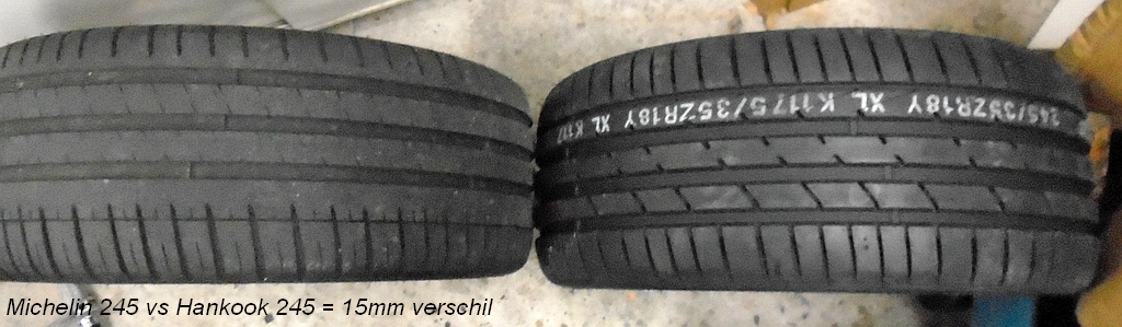

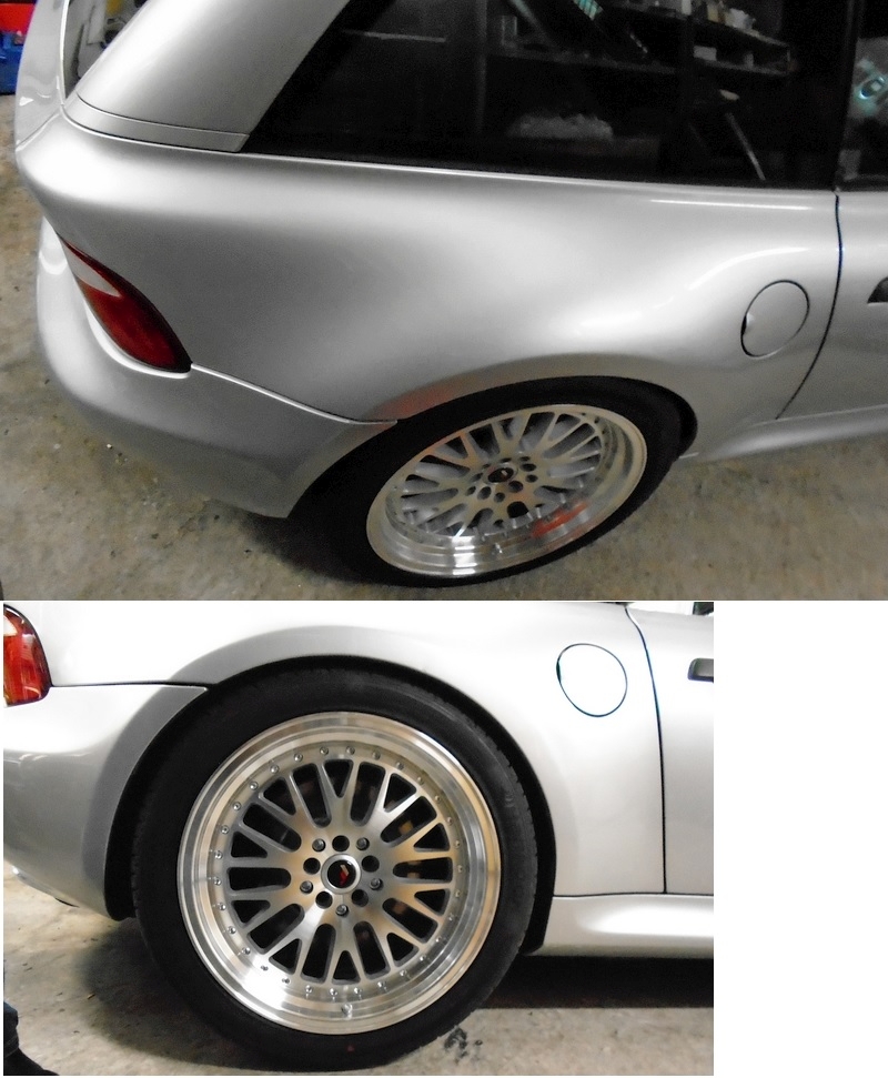

heb de velgen/banden er even opgezet aan 1 kant, kijken hoe het uitkomt qua breedte.
waar ik achter al wat voor vreesde omdat ik geen et40 kon krijgen in die steek, et35 ook achter genomen en dus verder naar buiten.
Maar achter gaat nog, al blijken deze banden veel breder dan de Michellins te zijn, en daar zit nu net de kneep.
Heb de beide 245 breed banden tegen elkaar gezet want dacht, huh, lijkt veel breder en is het ook, beide 245 maar
de Michellins lijken 225 en de Hankook is 15mm breder...en dus achter tikte dat meer mee, als het Michellin was
in 285 precies goed, nu wat rollen en voor wordt het spannend vanwege die breder dan gedacht, immers ging er weer vanuit dat de Michellins 245 ook 245 was...grrr terwijl ik een jaar of wat terug ook die ontdekking al deed op de Hartge met een ander merk, maar Michelin ook nog van nog langer terug, afijn.
hier de 2x 245 Michelin vs Hankook welke 15mm breder uitvalt maar wel zo'n 240<>245 is
dan kan je dus wel met van die rekenprogramma's in de weer gaan zo ik braaf vooraf deed...
maar dan nog wat bedrogen uitkomen vanwege de banden merken.

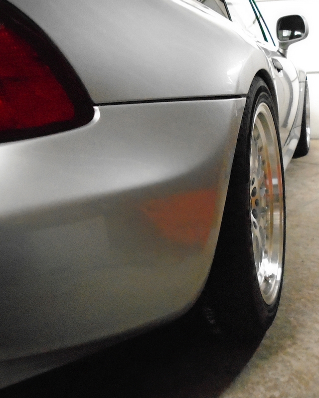

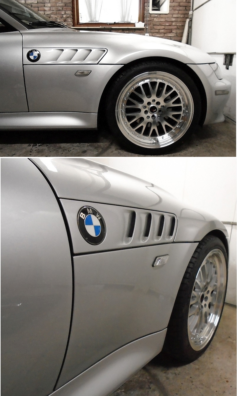

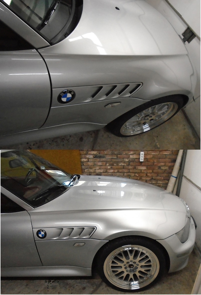

wat prut foto's van in de garage hiero
en dan denk je, oow, voor lijkt wel goed, maar van bovenaf zie je dat het iets voorbij komt, op de volgende
foto kan je het ook wel iets zien, wordt krap an :) maar kan nog het plastic binnenscherm een randje uitsnijden
voor en als het dan net allemaal goed gaat met inveren e.d. zijn de wielkasten naar buiten toe in elk geval gevuld.

Je kan bij veel fabrikanten in de data van de band zien wat de ware breedte van het loopplank is, alleen de modelonderneming zegt niet zo veel.
Meestal neem je dan een velg welke net iets breder is als het loopvlak, bijvoorbeeld 11J en 285-290 mm loopvlak. Dus niet alleen de maat welke ze adverteren maar. De werkelijke breedte.
Het kan zelfs zo zijn dat een Michelin band met hetzelfde maten opschrift ineens breder of smaller is als er bijvoorbeeld een BMW of Porsche codering op zit en hij geleverd word voor oem montage.

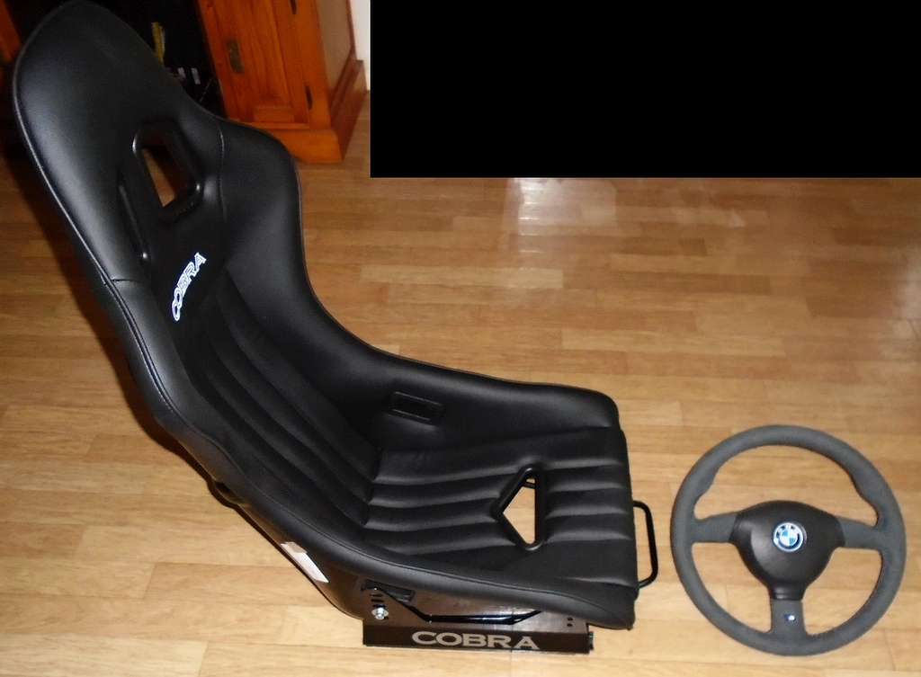

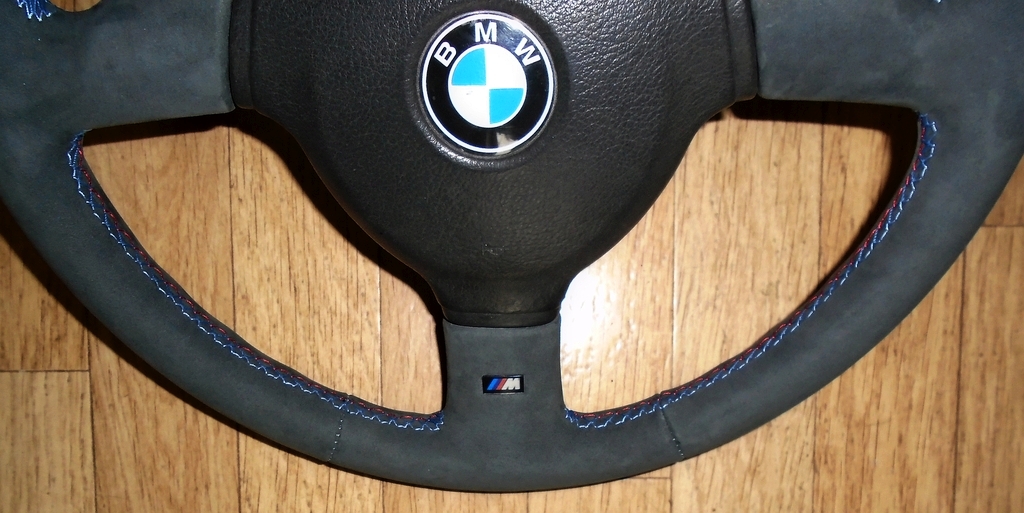

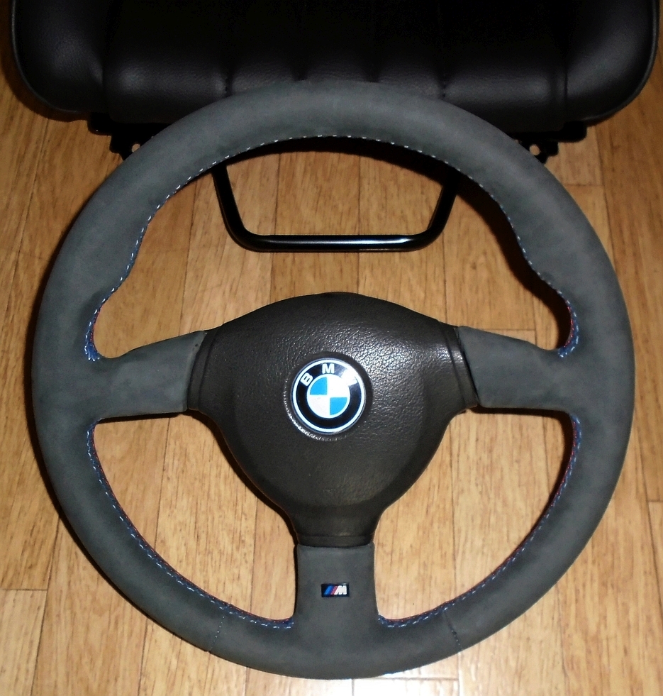

Heb ook een ander stuurtje gekocht met nieuw alcantara :kikker:
foto's zijn wederom niet super, maar beter iets dan niets.
zal vast wat sportiever staan dan origineel, moet dan ook nog een keer de console dat zilver met alcantara wrap-folie beplakken, maja dan moet dat er eerst uit...das wat lastig met die meters e.d. en ow beter passende pookknop met H6 motief ook nog :) >

Mooi stuurtje René, dus nu wel van de Airbag afgestapt. Bewuste keuze of form over function?

Waarom de banden niet een maatje smaller, zou het dan niet perfect passen?

Tim N schreef:Mooi stuurtje René, dus nu wel van de Airbag afgestapt. Bewuste keuze of form over function?
Klopt, 'bewust' van het airbag afgestapt, laat ik dan allemaal uitprogrammeren.
ik zat te denken aan een echt sportstuur ala momo e.d. en dus dan sowieso zonder airbag, toen dacht ik aan zo'n
stuur wat ik altijd een mooi BMW stuur vond/vind en dus op jacht naar,
dan blijft het toch iets meer bij de auto passen, iets 'origineler' zeg maar.
Aan de andere kant moet ik zeggen dat het originele stuur heerlijk in de hand ligt, net als die sportstoelen zitten voor wat en hoe ik er mee rijd meer dan genoeg sportief.
maja, wilde ooit eens meer aanpakken van de auto en nu min of meer de kans en dus ff doorzetten, misschien wissel ik later wel weer wat her en der, maar eerst eens een leuke basis neerzetten, dan rustig aan af en toe weer een ding wellicht meer/anders aanpassen.

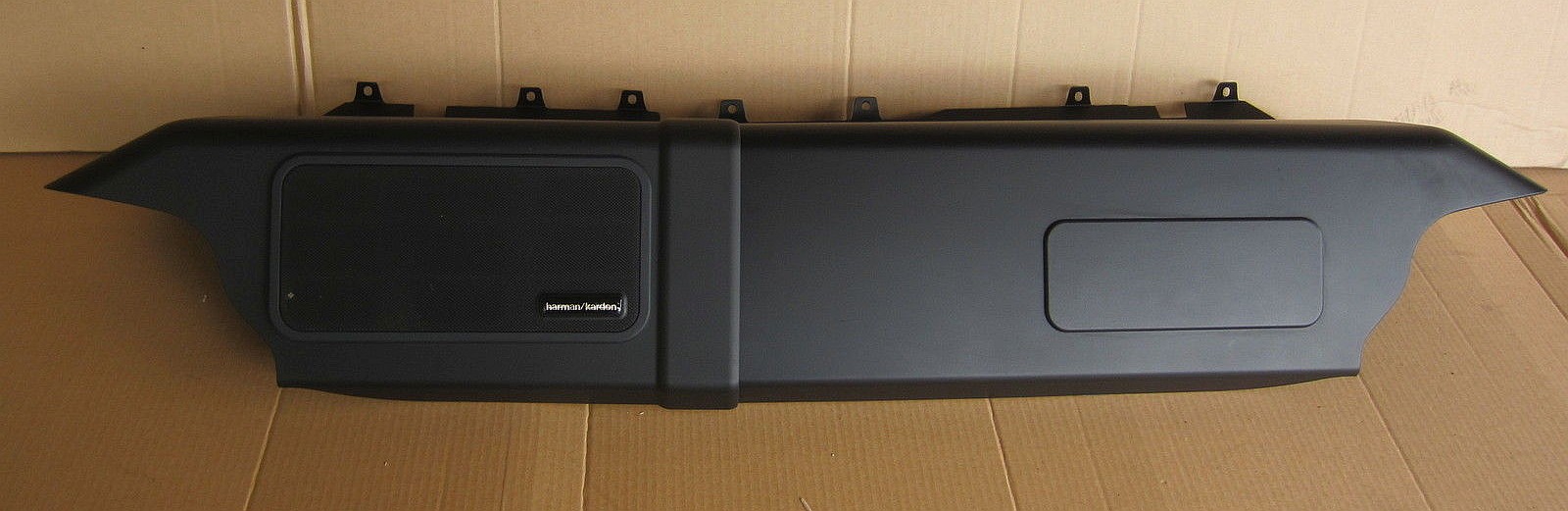

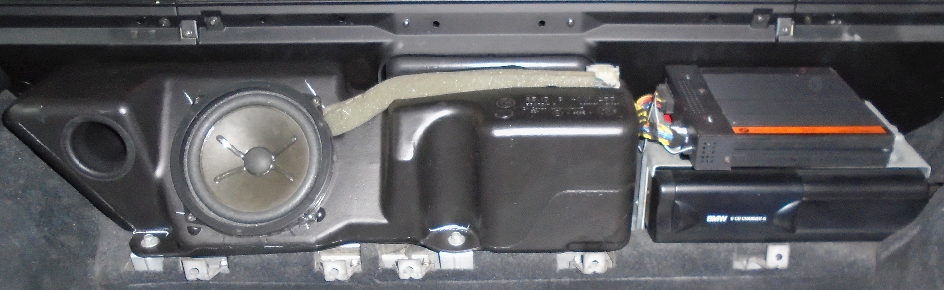

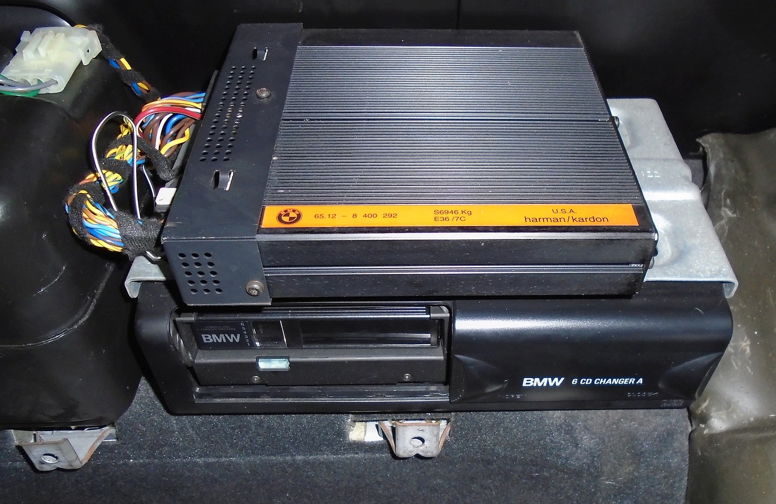

Ik denk maar zo, vroeger reed ik tig jaren zonder airbags, heb daar niet zo een probleem mee, alhoewel ik ook nog side airbags heb dacht ik, hm...helemaal niet aan gedacht en ow een dash passagiers airbag :hmmm:
Heb ook nog een harmann kardon set achterin zag ik onder de bekleding dat ik weg moest halen omdat ik die
zijkanten weg moest hebben ivm de nwe schokbrekers e.d. dacht ow...zit dat er ook nog in :)
dit zit ervoor, dus zag die hele cd speler niet
Z3 Coupe rear.jpg (158.49 KiB) 2922 keer bekeken
die haal ik er ook maar uit en verkopen, die dingen gebruik ik toch niet zo en brengen schijnbaar aardig geld op
als je ziet wat ze er voor vragen af en toe :) paar honderd per deel.
@Jacobt, dat was niet nodig omdat ik alles had uitgemeten en via zo'n reken tool bleek het net te moeten passen met wat er op zat.
echter, die Michelin Pilot Sport 3 in de maat 245 zijn in werkelijkheid iets van 225 breed ipv 245 en die hankooks van 245 voor zijn echt 245...daardoor kwam het en dat wist ik niet, 245 is 245 dus not...niet leuk :)

Mooi stuur Rene, mijn 265/30/19 Michelin Cups zijn gewoon even bijna 285 breed!
Zit zoveel verschil in maten en merken... mijn 265 Kumhos gingen ook al zeker richting de 27.5cm

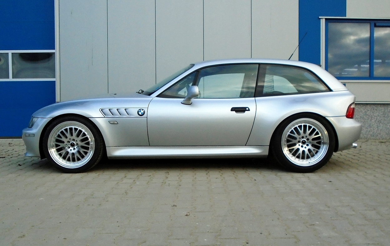

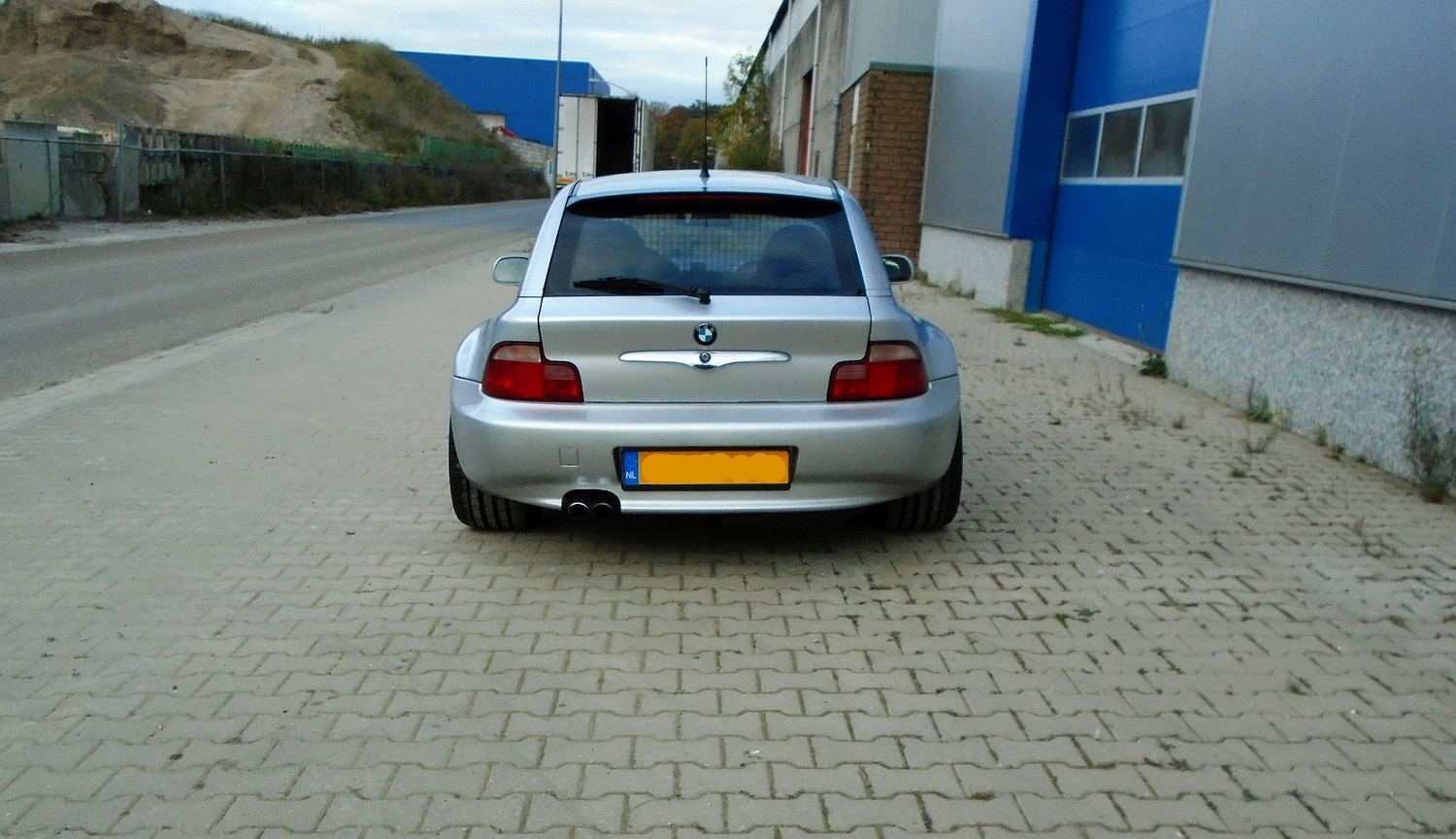

zo, het past nu mooi.
Ook ga ik achter nog weer de stelring er bij tussen zetten, zitten er 2 maar had er destijds 1 tussen weg gehaald, maar nu met deze grotere velg/band set kan het wel weer zo'n 5 a 7 mm van die ring omhoog achter,
dat zal dan bij het wiel iets meer zijn. :D

Staat dik René, enige wat ik iets jammer vind is dat je zowel voor als achter 35 hoog genomen hebt waardoor de achterband nu veel dikker is dan de voorband.
Beter was 285-30-18 met een 245-35-18 voor, beiden even hoog bij dezelfde breedtematen.
Plus dat 285-30-18 nagenoeg gelijk in omtrek is aan de originele 245-40-17 maat en heb je met de huidige maat 4,5% afwijking op je teller.
edit** maar wel een dikke kar geworden zo hoor, absoluut. (welke breedtematen wat velgen heb je nu voor en achter?
