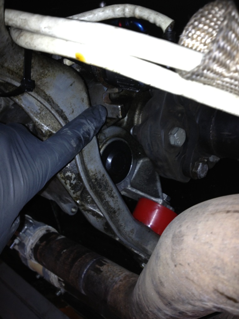

Probleem gevonden .....
Één is verdwenen de andere is de bout al van gescheurd ... dat was dus 65 Pond .... Wat een rotzooi..
Er is al een een idee gemaakt om het geheel te fixen en nu in 2.0 versie ( lees de juiste manier)
Maar dit verklaard wel de beweging van de bak ... met name in rechtse bochten en aanremmen voor rechts

wow, helemaal foetsie :shock: vandaar...
spul te hard daar en wellicht en kwaliteit onder de maat en door bewegingen geknapt?
het blok maakt de meeste/grootste bewegingen als je daar de slappere rubbers hebt en bij de bak de stijvere ist ook moeilijk :D
kan dan beter andersom of gelijk waardig denk.
trouwens die cardanas donut lijkt ook gescheurd te zijn?

Aluminium bus/klos maken? Beweegt echt heel weinig!
We hadden ook eens zo'n rood ding besteld voor de koppeling die tussen stuur en stuurhuis zit - helemaal niks. Nu ook van massief aluminium, en weer meer gevoel bij sturen....
