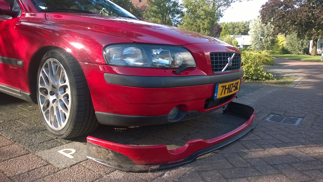

Rest in Pieces...

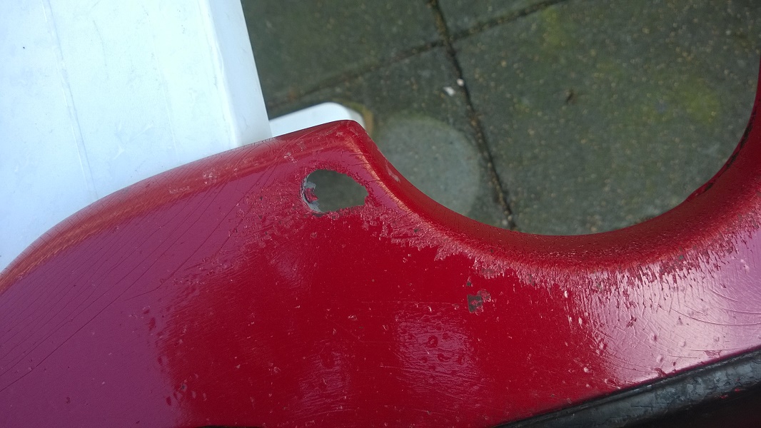

Los gereden op een drempel, daarna met op het stoepje parkeren onder de auto gereden. Alle bevestigingen afgebroken. Zit nu ook een mooie scheur in het zwarte deel. Na 5 keer oplappen en de laatste keer heel goed vast maken was het toch 'a bump too far'.
Donderdag vervangende bumper ophalen..

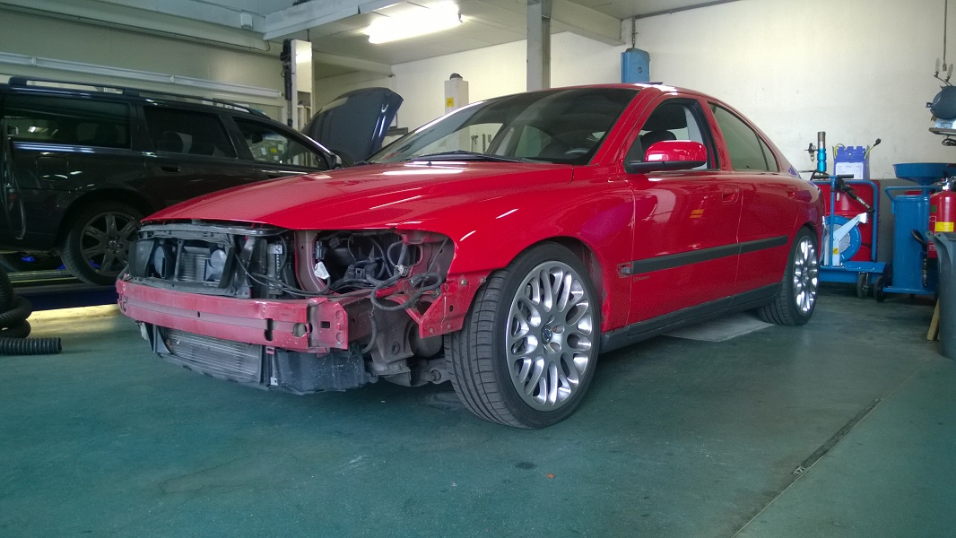

Dusja...gisteren aan het strippen geweest (de auto, voor de duidelijkheid).

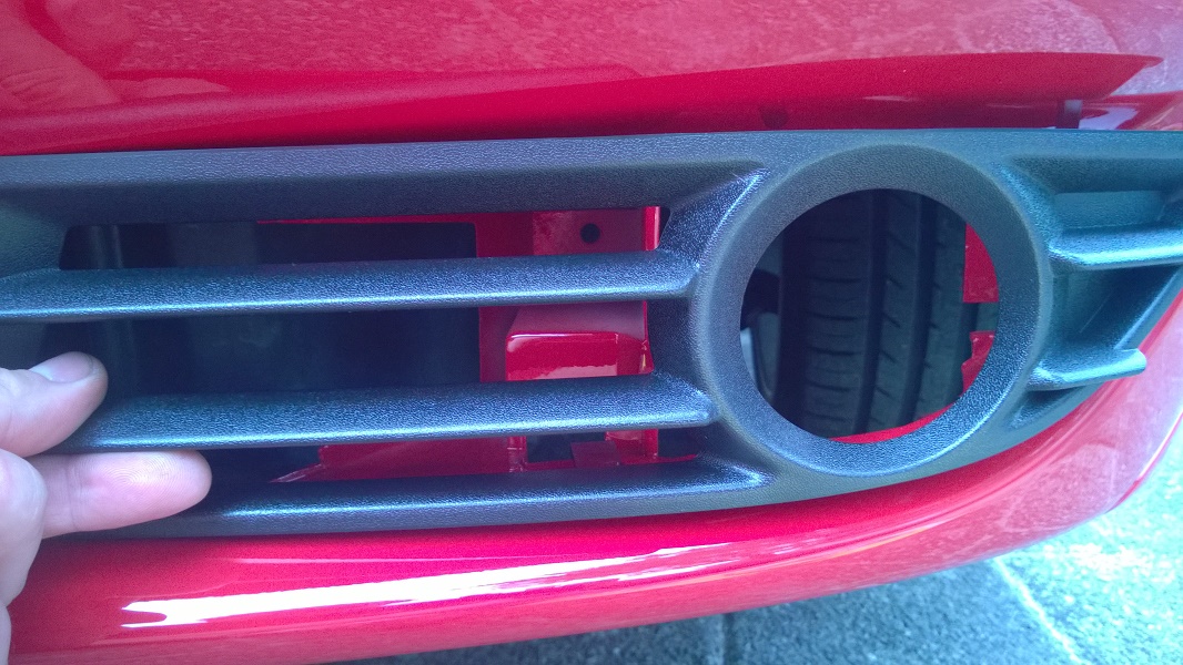

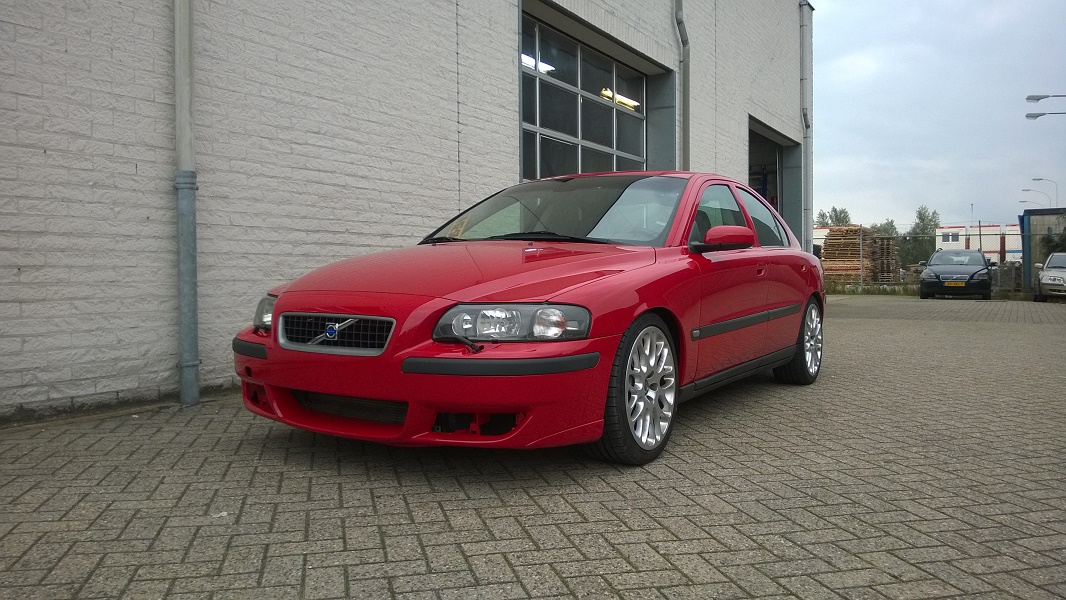

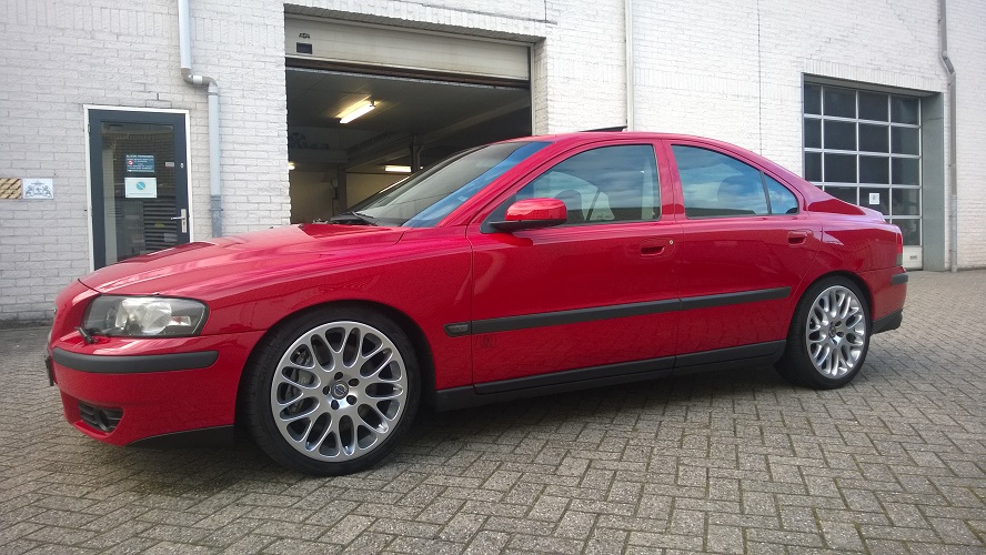

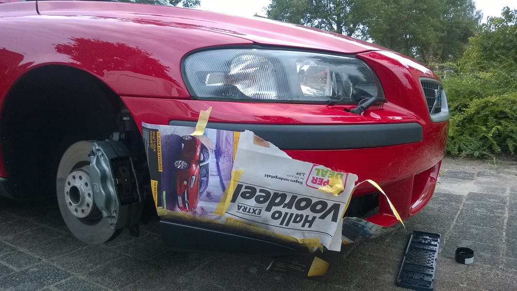

Nou...die bumper...die zit erop!
+ heeeeeel gaaf, heeeel rood, heeel anders
- heeel anders (ff wennen), de spuitkwalitieit van de vorige spuiter.
Dinsdag opgehaald, keurig netjes gespoten. Beetje nevel en een klein plekje wat nog even weggewerkt moet gaan worden volgende week. Kreeg meteen te horen dat met het verwijderen van het plakband de lak van de deur afkwam, het deel waar ie dus al een keer schade heeft gehad. Nu had ik vroeger al eens een elandsticker van het voorscherm getrokken incl de lak, dus verbazend was het niet, jammer wel. Dus die zijkant ga ik volgend jaar maar laten doen door hun. Nu is het onder de deurstrip doorgespoten en ja...dat ziet er niet heel mooi uit nu.
Mistlampen moet ik nog regelen, ben druk aan het zoeken.
Zo ging ik naar huis;

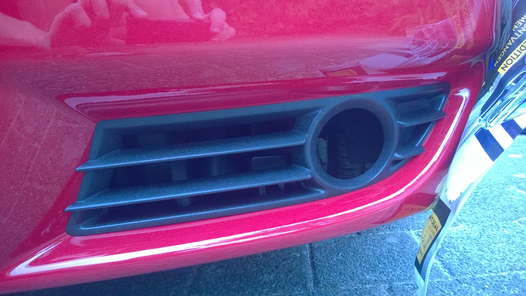

Open grilletjes betekent doorkijk;
Handbakken hebben dichte grilletjes, terwijl de automaat open grilletjes heeft in verband met koeling van de Girltronic/Failtronic/Gaytronic versnellingsbak.
De oortjes van de bumper ook maar even meegenomen. Op de '03/'04 was dit standaard antraciet met structuur, dit is een '05 bumper zonder...maargoed, dat was mijn Emilip ook, en dat stond prima.
Resultaat;
En speciaal voor Johan...ik heb beide xenonlampjes vervangen!
Ik zal vandeweek even foto's schieten als ie gewassen is.

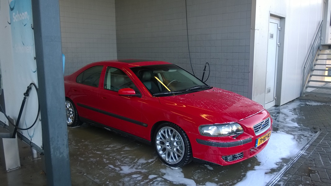

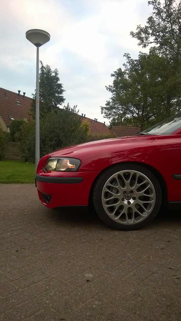

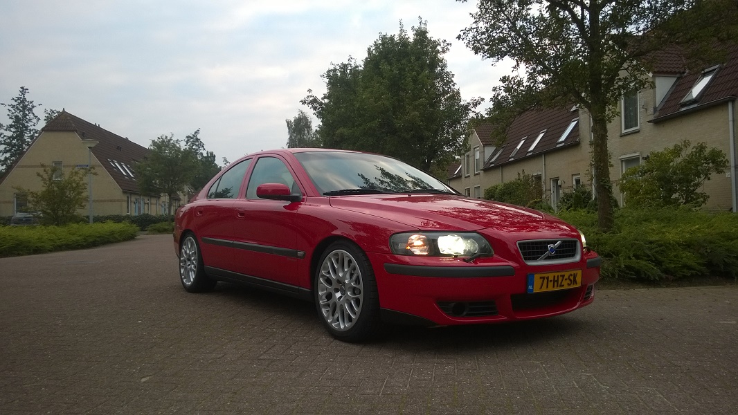

Dag heren van Volvo-Fun.com...klein updateje
De beloofde betere foto's volgen nog...na de nu al legendarische NordicTurbo.nl Aftersummermeeting as. zondag in Haaksbergen (komt allen!).
Zoektocht naar de mistlampen is ten einde, imitatie uit de UK. Nieuw zijn ze origineel €140 per stuk als ik de prijs helemaal uitknijp, goedkoper kan niet bij Volvo helaas. Nu zijn het oorspronkelijk 850 mistlampen maar de beugels die de R gebruikt zijn niet los te krijgen. Dus nu 80 per stuk. Nog veel geld maarja...tis niet anders.

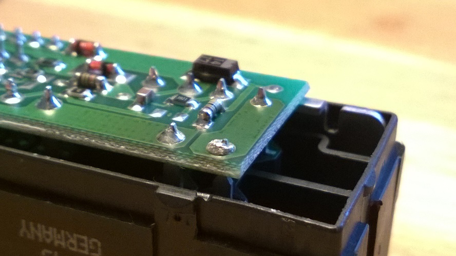

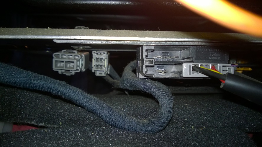

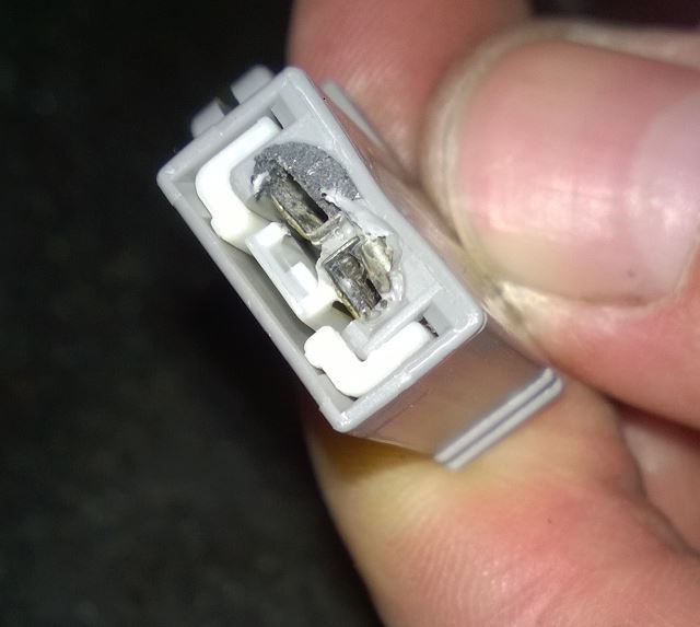

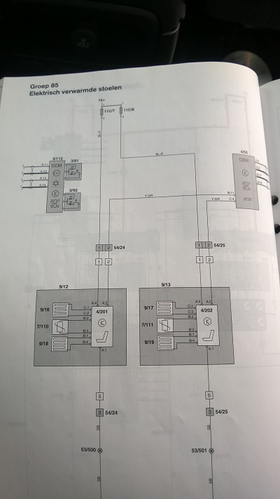

Nog een geintje met de stoelverwarming gehad. Die deed helemaal niks meer onder m'n billetjes. En met mijn beperkte omvang (lees; geen vet) bleef het maar koud. Rillend op m'n werk aangekomen, bijna onderkoeld...

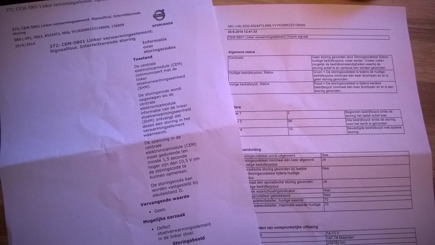

Eenmaal opgewarmd Vida aangeslingerd;
D'oh! Meestal zijn de matjes dan naar de Palestijnen. Dus ik m'n boekwerk mee naar huis genomen en onder de stoelen gekropen..
Schema is heel makkelijk 4/201 is de regeleenheid, 9/16 de zitting, 7/110 de thermostaat en 9/18 de rugleuning. Multimeter erbij en de matjes doorgemeten. Naja, alle matjes goed. Even vergeleken met rechts...zelfde resultaat.
Even verder kijken.
Dat is niet goed...(de regeleenheid mist 2 stekkers door het meten, de bovenste is van de zitting, de onderste van de rugleuning) daar zit iets raars...stekker bekeken...oeps
Regeleenheid bekeken van binnen en daar ligt iig 1 soldering los.
Fuk dat. Geen zin om te solderen, geen zin om nieuw te kopen (€100!). Dus een mild gebruikte op de kop getikt en die gemonteerd. Nu werkt het weer als een malle, moet alleen voor eigen geruststelling de stekker aan het matje nog vervangen.

Een foto;
Hij deed het prima. Vooral het stilstaan voor de deur deed ie heel goed. 2 weken geleden mee gegeven aan een klant en die zei met omruilen dat ie raar liep, met gasgeven stotteren enzo. Dus ik ermee trappen...mwah bougies waarschijnlijk. Die zitten er 10000km te lang in. Ik probeer weer een beetje op m'n onderhoudsschema uit te komen.

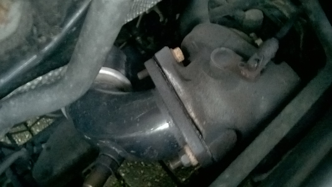

Terug naar huis gereden en bij Enter de A1 opgestoven...sja...oeps.
Onwijs hard klappen, een wastegate chatter waar 600 pk jaloers op zou zijn.
Eenmaal op de eindbestemming;
2 moeren weg, en ik gaf de gemeente Nijkerk al de schuld van de hoeveelheid zooi op de weg...
Dat was dus m'n eigen pruttel die onder de auto door ging...
Vandaag 2 moertjes erop gedraaid een het lijkt weer oké. Volgende week mag de downpipe eronder uit want de rooie moet APK hebben.
