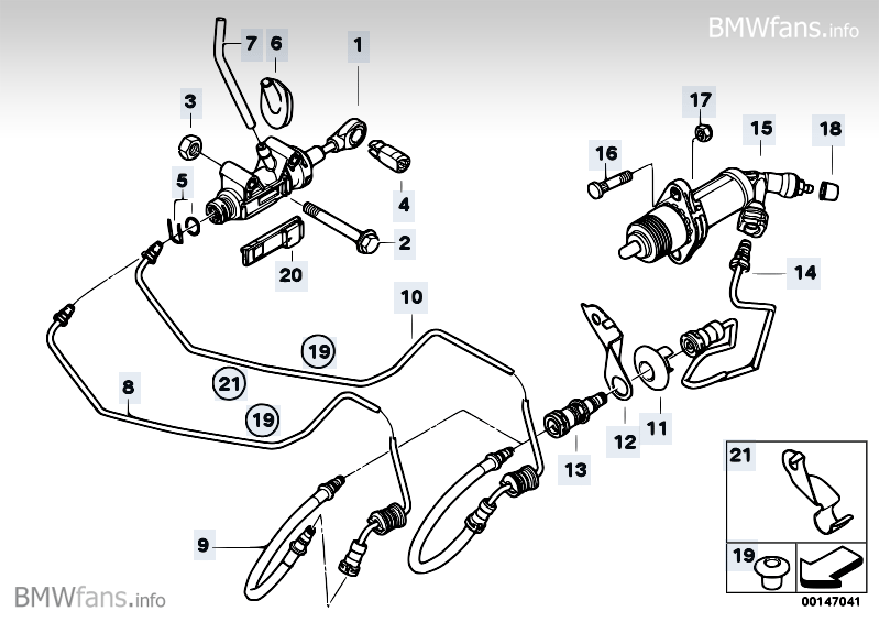

Een E92 M3 met handbak heeft een reduceer in de leidingen naar de hulpcylinder van de koppeling zitten, die vertraagd het opkomen van de koppeling als je je pedaal los laat. Dit is om het soepeler te maken zodat je niet zo snel shiftlocked, maar hierdoor slijt je koppeling ook mega hard op een circuit omdat hij dus steeds slipt ook als je heel snel opschakeld. Daardoor word de boel onnodig warm en loop je de kans dat er weer andere dingen stuk gaan, druklager welke smelt enz. Kan ook geen kwaad om dat ventiel er ook tussen uit te halen.
Is onderdeel nummer 13.
Hij word wel iets heftiger met terugschakelen zonder dat ventiel en met een race plaat. Geen gek idee om heel and toe te leren
Elke M3 en zo goed als elke andere BMW vanaf ongeveer 1995 heeft dat ventiel er tussen zitten trouwens, heet in de volksmond Clutch Delay Valve.

Heb je wel gelijk in Bert maar ik wacht af tot deze het begeeft. Er kan dan andere koppeling + lichter vliegwiel in.Bert ///M3 schreef:Idd Rene. Onder mijn auto is ook een aangepast diff gezet, geen drexler maar BMW, wel in 45/25 setup. Heel af en toe doet hij dan op droog een stap opzij maar het is heel goed controleerbaar.
Koppeling vervangen voor een race exemplaar is dan ook geen gek idee IMHO. Al weet ik niet hoe goed de standaard koppeling van een E92 M3 is. Misschien zelfde setup overwegen die er bij Andre/de Beier ook op zit.
Hij word wel iets heftiger met terugschakelen zonder dat ventiel en met een race plaat. Geen gek idee om heel and toe te leren![]()

Enige aanvulling op dat verhaaltje van die CDV is trouwens dat je dan even uit zou moeten vinden of de auto's met electronisch pedaal het toelaten dat je gas geeft terwijl je op de rem staat ivm tussengas, veel moderne auto's blocken het signaal van het gaspedaal als je aan het remmen bent. Dit is om er voor te zorgen dat je altijd stoppen kan mocht het gas blijven hangen. Als je dat niet kan dan is het misschien beter om die vertraging er toch in te houden.
