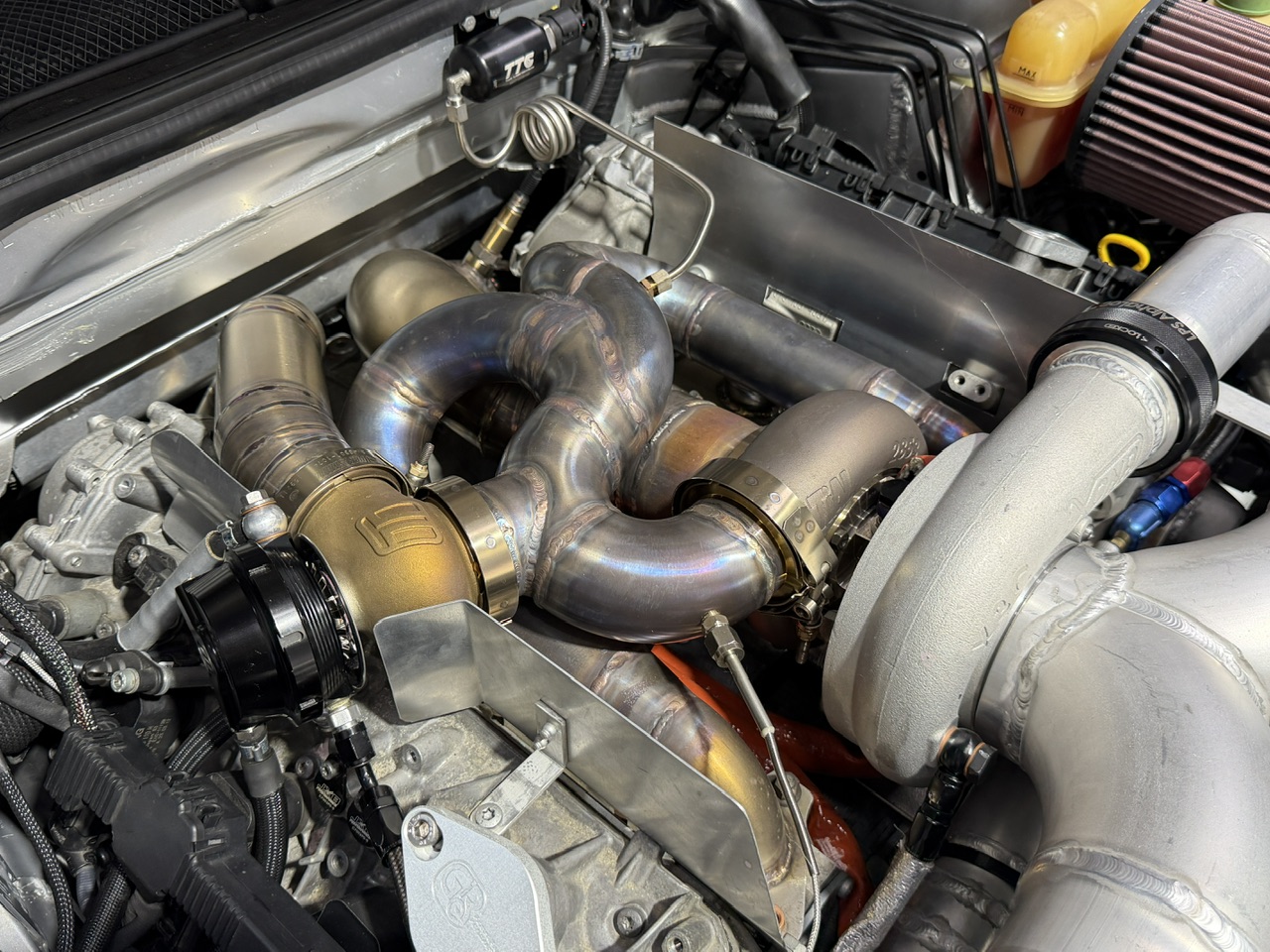

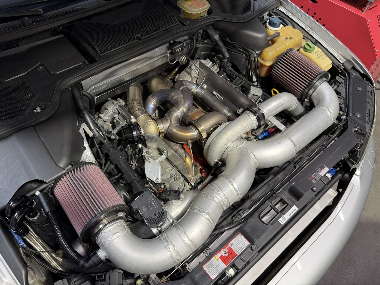

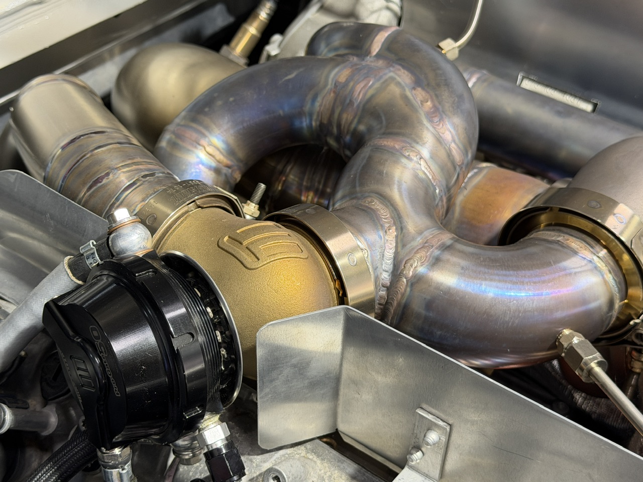

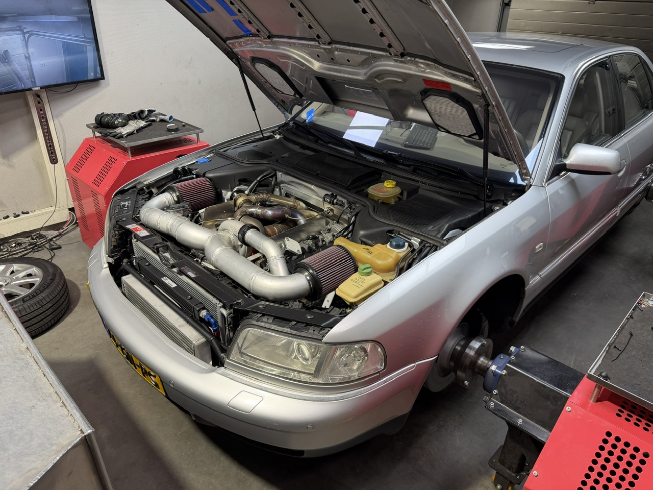

Zo ook even hier het stof vanaf blazen
Uiteindelijk besloten de directe injectie te verwijderen en hem om te bouwen naar gewone EFI.
Motor maakt nu 600Pk en 700nm op 1.4 bar boost. Nog ver van het doel af maar prima voor nu even. Zijn een aantal dingen die ik wil veranderen voor de boost omhoog gaat. Uitlaatdruk is erg hoor, het uitlaathuis van de turbo bewust klein gekozen zodat de turbo lekker snel bij de les is wat nu ook wel zo is maar het limiteert heel erg. Dus maatje groter besteld. Ook was er een probleem met het aansturen van de nokkenasverstelling van de rechter inlaatnokkenas. Deze staat voor nu uit dus dat zal ongeveer 600rpm opspoel tijd kosten dus hier moet ik ook naar kijken.
Voordat ik de dyno op ging nog wel even in de motor gekeken met een endoscope en toen was er wel een kleine beschadiging in cilinder 7 te zien helaas en de zuiger was wat vettig. Na de dyno (zeker 6 uur zwaar belasten van de motor) en 250km rijden weer gekeken en de beschadiging was nog steeds het zelfde. Ook een compressie meting gedaan en deze was netjes 12bar op alle cilinder. Toch maar besloten de zuiger te gaan demonteren en kijken of ik iets kan zien. Ik hoop de zuiger eind juni er uit te hebben dus binnenkort meer!
Die versnellingsbak is trouwens wel echt vet
[media]
[media]

Port injectie verwijderd vanwege de aansturing? Welke ECU heb je? Misschien ergens overheen gelezen

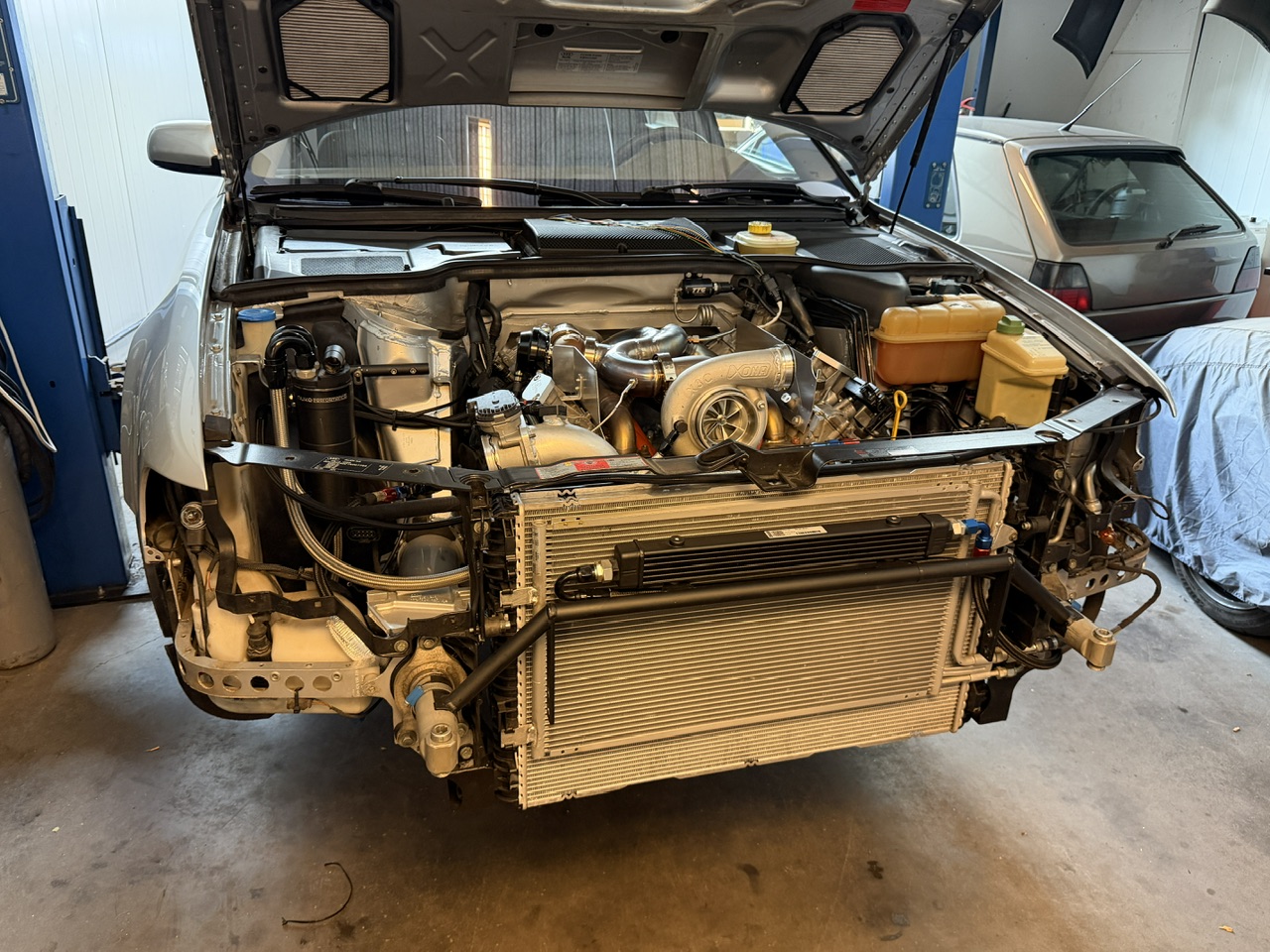

Vandaag eindelijk tijd om te beginnen met de motor te demonteren. Inmiddels ook besloten om een andere ecu te gaan gebruiken omdat deze beter samenwerkt met de versnellingsbak computer en dashboard canbus. M’n huidige Ecu de Emtron kv12 is echt super maar destijds gekocht omdat deze de directe injectie zou moeten kunnen regelen maar die injectie is nu dus weg dus zit daar niet meer aan vast. Ik wil eigenlijk ook kijken of ik een geheel nieuwe motorkabelboom kan gaan maken. Het loopt in ieder geval weer helemaal uit de hand
- IMG_8706.jpeg (468.68 KiB) 1569 keer bekeken
- IMG_8707.jpeg (528.8 KiB) 1569 keer bekeken
- IMG_8713.jpeg (509.16 KiB) 1569 keer bekeken
- IMG_8712.jpeg (398.38 KiB) 1569 keer bekeken
- IMG_9363.jpeg (517.93 KiB) 1569 keer bekeken

Directe injectie heb ik verwijderd ja omdat dit niet goed werkte, ik geen geduld heb en omdat ik altijd eigenlijk al normale injectie wilde zodat er makkelijk meer vermogen gemaakt kon worden.Hsp schreef: 28 mei 2026, 09:15 Gaaf! Moet n hoop voldoening geven dat ie nu werkt na al dat werk. Hopen dat het niks ernstigs is m.b.t. de motor.
Had eerst Emtron KV12 en ga nu naar Maxxecu race gen 2
