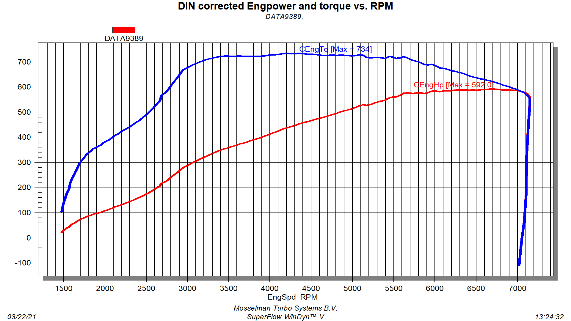

Ik heb mijn auto zaterdag gehaald. Mark heeft wat laatste tweaks aan de mapping gedaan en ook het koppel verlaagd. Van 790 naar 734 nmkriszty schreef: 12 mar 2021, 13:38 Weer een weekje verder, afgelopen week nog als gewenning op stage 1 gereden
gemeten op de bank bij pure 480whp, en toen nog vol gegooid met total 98. inmiddels
al weer een week verder, tank leeg gereden, en in Aalsmeer even getankt ( redelijk dichtbij )
met super 100 . wel nog eerst de auto op stage 2 gereden +/- 520whp Dyno.
Moet zeggen dat ie op 98 al erg goed rijd, omdat t vandaag redelijk vochtig is , moest ik wel
soms doseren met het gas, als ik even vlug de snelweg wilde invoegen ( lichte slip van de banden in 4 )
maar het gemak waarbij de auto versnelt is verslavend, nog geen 100-200 gemeten hiermee, maar dat komt
wel als t een keer droog wordt. Heb wel de Cold start eruit gehaald ( zijn me buren denk ik wel blij mee )
Auto is ook prima rustig te rijden. Binnenkort even de enet kabel aansluiten en een log maken van de auto
nu ik met 100 octaan rijdt, kijken of dat iets uitmaakt..
Tot nu toe het idee, dat de auto vrijwel net zo snel is met 98 als met 100, maar dat kan tussen de oren zitten.
Grootste winst met de pure 800 turbo zit m toch echt in de hogere toeren, waar ii standaard snel buiten adem is bij hogere
toeren, merk je met de pure dat ie veel langer doorgaat in de hogere toeren, en daar ook super snel is.
Volgende week hopelijk ook mijn nieuwe velgen binnen, en waarschijnlijk de eventuri intake er op zetten ( ik weet t, hij is veel
te duur, maar toch..wel mooi )
Remmen lijkt momenteel ook of dit met de dag beter wordt, veel meer gevoel dan de standaard remmen, al zal dit hoofdzakelijk
ook aan de stalen leidingen en castrol liggen. Als de velgen erop zitten, zal ik wat nieuwe foto,s plaatsen.

kriszty
- Berichten: 168
- Lid geworden op: 08 sep 2018, 22:45
- Auto: m240i xdrive
Re: Turbo upgrade M*40i
Hier je Dyno theo , heb m geupload voor je...
