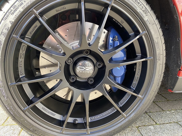

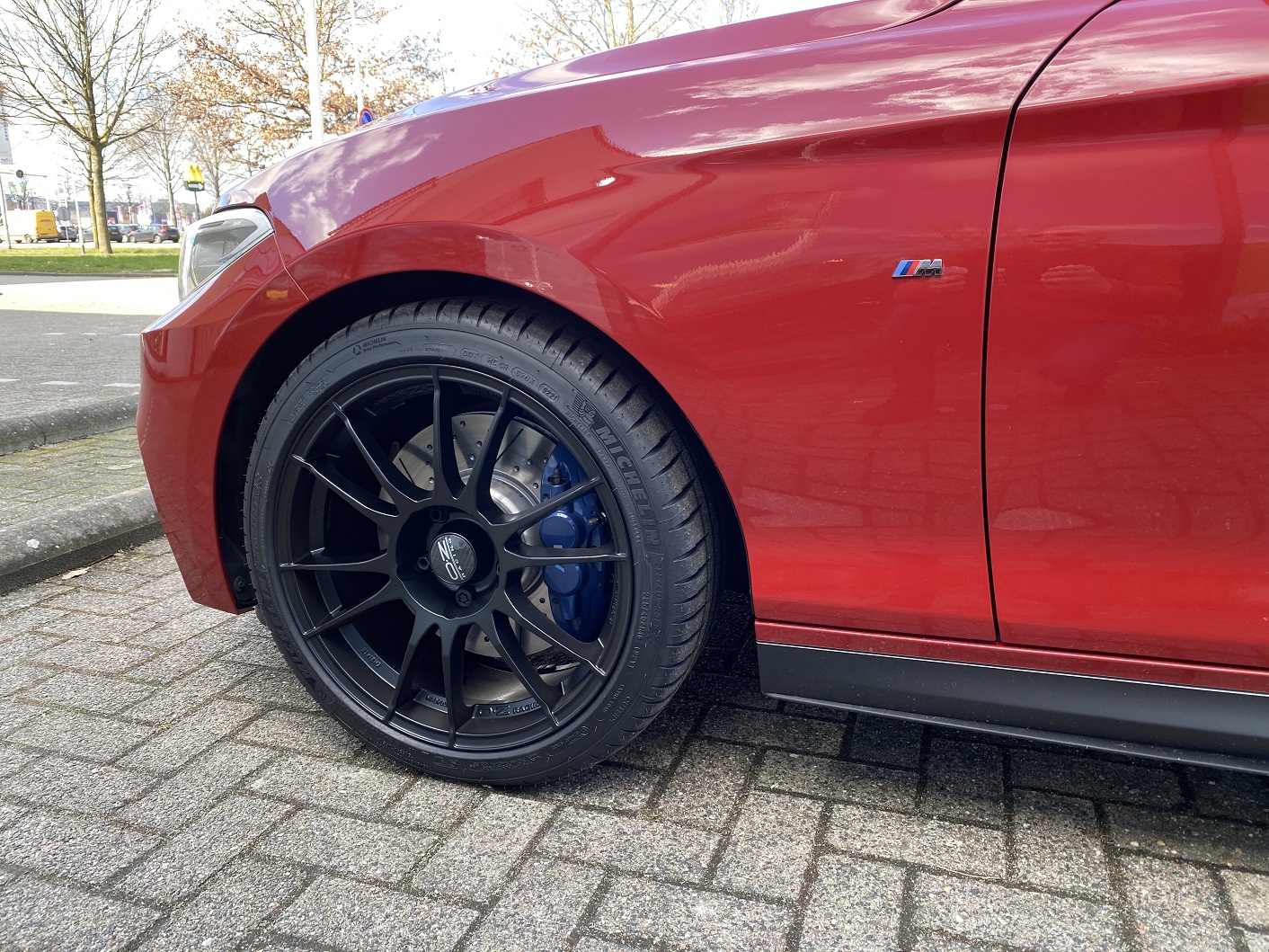

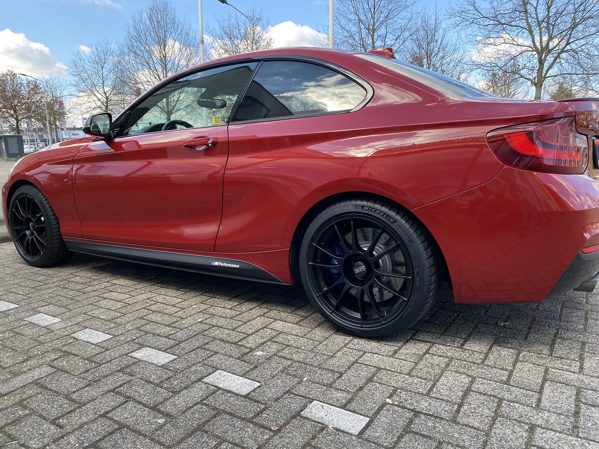

Nieuwe velgen en bandjes eronder, zien er wel fraai uit
- IMG_4038.jpg (660.67 KiB) 4328 keer bekeken
- IMG_4037.jpg (580.79 KiB) 4328 keer bekeken
- IMG_4035.jpg (874.5 KiB) 4328 keer bekeken
- IMG_4031.jpg (233.63 KiB) 4328 keer bekeken

Gaaf! Wat voor breedte en et heb je genomen?

Re: Turbo upgrade M*40i
8x18 et40 voor ( 225/40/18)
en 9x18 et40 achter (245/35/18)
achter is ie iets breder, maar vind dat wel goed passen, staat wat agressiever .
Wil m nog wel iets verlagen met een KW1 setje, maar die moet ik nog bestellen, of een b12 setje.

Zwarte velgen met rode body is mooie combi geworden. Vooral het contrast geeft veel effect.
Heb exact dezelfde velgen met dezelfde maat banden maar helaas geen visueel effect want velgen en body allebei grijs.
Is setje kortere veren geen goedkope optie voor je? Heb je wel het visuele effect van het lager zetten van de auto, maar niet de kosten.
