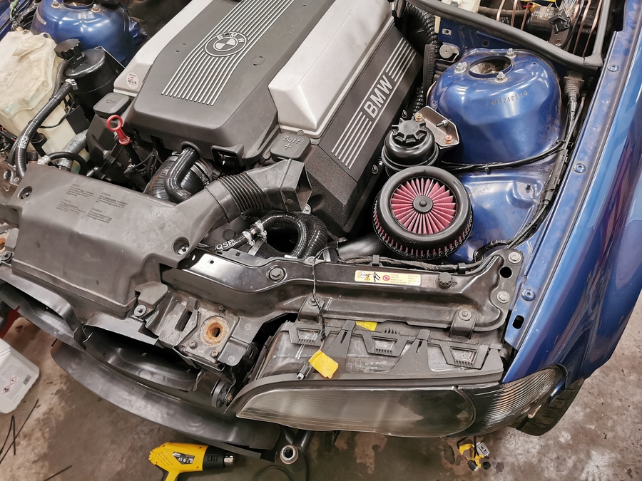

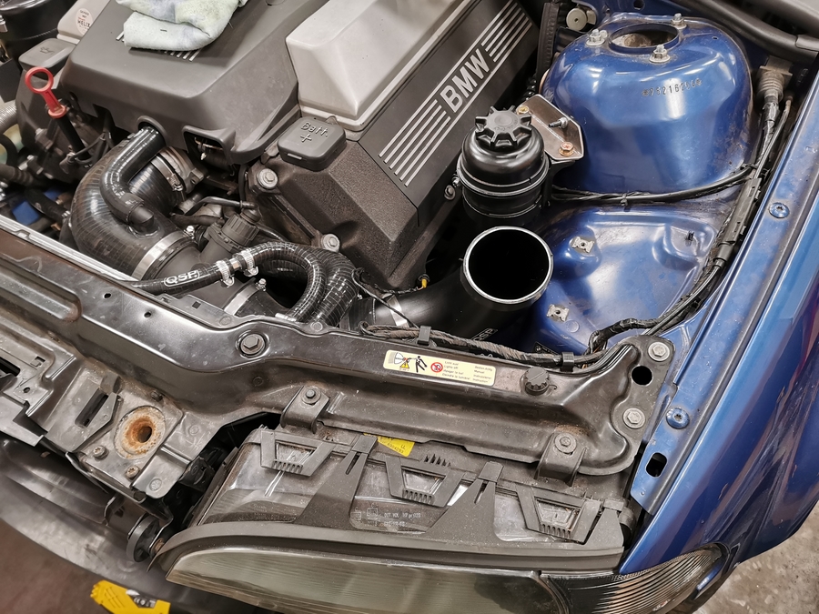

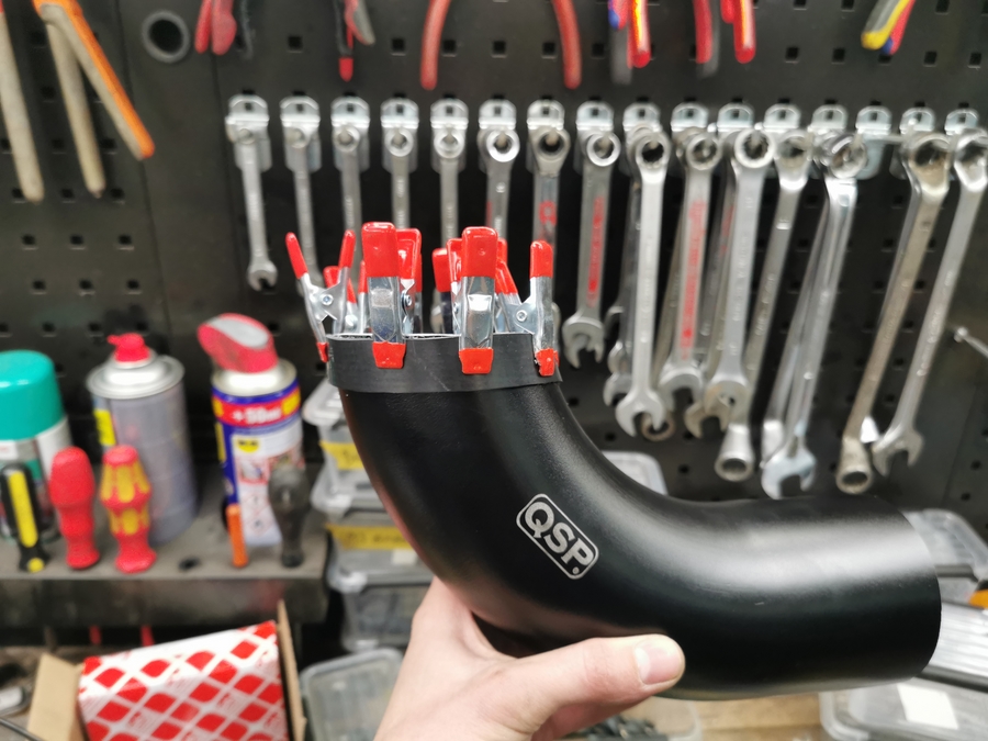

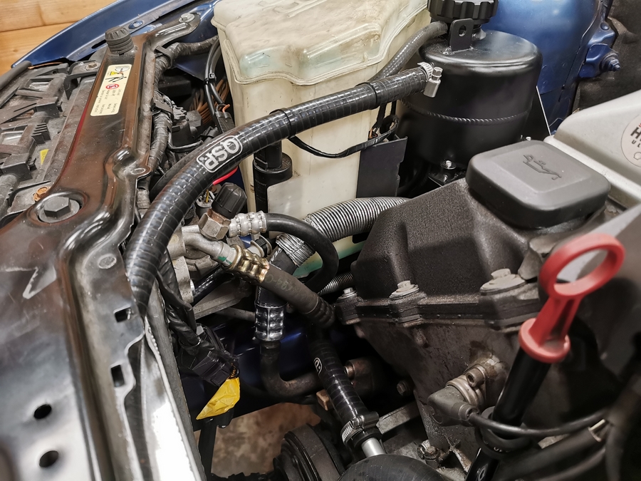

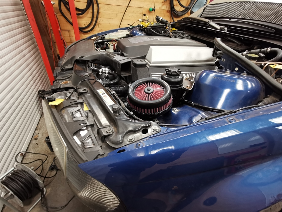

Gisteren eindelijk weer bezig geweest, dus dit keer weer foto's! Vrijdagmiddag heb ik mijn aircoslangen op de post gedaan naar Mijdrecht, en met aangename verassing werd ik zaterdag ochtend gebeld dat ik ze kon komen ophalen! :hungry: Dus zo ongeduldig als ik was ben ik gelijk de auto in gestapt, en kon ik na het monteren van de slangen (wat overigens echt een ramp was omdat het allemaal zo dicht op elkaar zit) het front weer monteren. Het monteren van het front was weer essentieel om verder te kunnen om dingen aan te pakken zoals bedrading, de gerepareerde radiateur bevestigen en vullen, en het nieuwe K&N luchtfilter te passen.
Helaas wist ik al met de koop van het nieuwe K&N luchtfilter dat ik een soort 'spacer-ring' nodig zou hebben om van 89mm inlaatbuis naar de 96mm luchtfilteraansluiting te gaan. Ik heb nog veel gezocht op het internet, maar daar was niet zo snel een verloopje voor te vinden, dus ben ik zelf maar weer aan de beun gegaan om van EPDM een mooi randje op de buis te lijmen. Dit was net genoeg om het filter netjes luchtdicht aan te sluiten op de inlaatbuis.
Mocht ik aan het eind van het hele traject nog wat zin en tijd over hebben, dan ga ik nog een airbox maken die over het luchtfilter heen zit, en aan de OEM airscoop bevestigd kan worden. Voor nu blaast hij in ieder geval koude rijwind richting het luchtfilter.

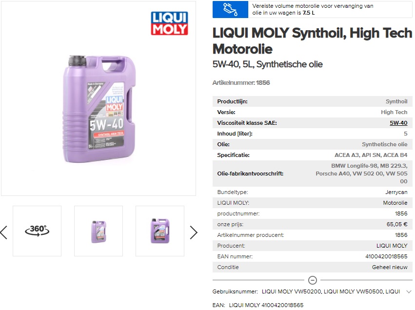

Ik heb ook nog een belangrijk vraag: Welke motorolie is aan te raden?
Er staat origineel 5W40 voorgeschreven, en als 2e 10W40. De motor heeft net iets meer dan 200.000km gelopen. Nu hoorde ik van yorick dat hij zweert bij 5W60 volsynthetisch van Castrol, maar kan eigenlijk alleen Castrol Edge 5W50 vinden. Zoals al eerder gezegd ben ik wel van plan om af en toe open te trappen, maar geen circuitgebruik. Wat zijn jullie bevindingen en aanbevelingen?
RJK
Berichten: 3749
Re: BMW E46 323i swap naar M60B40 V8
Bericht door RJK » 28 mar 2021, 13:48
Ik heb er Castrol 5W40 in zitten. M60 wordt hier goed ingetrapt maar geen circuitgebruik ook.
Berichten: 22663
Bericht door Niels » 29 mar 2021, 00:31
Voor straat gebruik zou ik me dan gewoon houden aan de 5W40. Gewoon een goed merk pakken als Motul, Mobil1, Castrol, Shell etc.

Qua motorolie heb ik nog wat research gedaan naar verschillende additieven, en na een aantal websites en fora verder heb ik deze link gevonden: https://www.gerritspeek.nl/auto/gs-autos_olie.html
Voor dit blok staat er 5W30 en 5W40 aangeschreven. Aangezien de motor al 200.000km heeft gelopen, ga ik voor de 5W40. Aan de hand van de bovenstaande link heb ik gekozen voor Liqui Moly 5W40 zoals op de foto hieronder. Gekozen wegens de additieven die er in zitten, namelijk ACEA A3/B4. ''A3/B4 staat nog wat meer anti-slijtageadditieven toe, noodzakelijk om het product geschikt te maken voor direct ingespoten snellopende personenautodiesels'' De LL-98 (wordt dacht ik niet meer in NL verkocht, daar is nu de LL-01 en LL-04 voor gekomen, maar is juist zeer geschikt voor oudere auto's. LL staat voor ''Long-Life''. En uiteraard een volsynthetische olie.
Liqui Moly 5W40.jpg (108.33 KiB) 14936 keer bekeken
Gewoon besteld via Autodoc, dus zal hooguit 2 weekjes moeten wachten, maar heb er geen haast mee. Genoeg andere dingen om uit te zoeken :tooth:

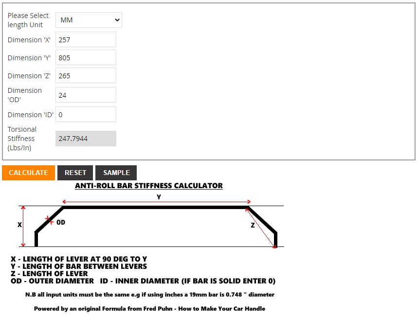

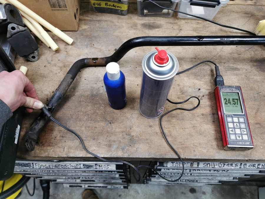

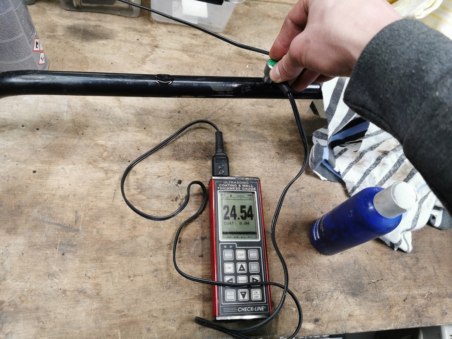

Eindelijk aan het eerste deel van de berekening toegekomen, en had het model van Marc Sierra ook al eens voorbij zien komen, maar destijds helaas niet opgeslagen, dus alsnog bedankt voor het delen. :thumbup:
Met de volgende berekening ga ik de torsiestijfheid van de originele M3 stabilisatorstang berekenen, zodat als ik het PVC proefmodel klaar heb kan berekenen welke diameter massief of wanddikte nodig heb om een gelijkwaardige kracht te krijgen. Mijn doel voor nu is dus om tot een stabilisatorstang te komen in de nieuwe vorm, met dezelfde 'eigenschappen' als de OEM M3 stabilisatorstang. Ik ga dus expres niet sterker of zwakker, omdat dan de verhouding met de stabilisatorstang aan de achterkant niet goed is. Uiteindelijk, als ik nog gegevens kan vinden van alle merken die TLRS heeft voorgedragen kan vinden, kan ik nog eens kijken of ik alleen een achter stabilisatorstang los kan kopen, en dan mijn huidige ontwerp en berekening vanaf de 'nieuwe stadaard' waarde weer opnieuw berekenen.
Ik heb de berekening uitgevoerd volgens de volgende website:
https://balancemotorsport.co.uk/suspens ... -roll-bars
Berekening Stabistang OEM e46 M3.jpg (83.7 KiB) 12975 keer bekeken
247.7944 pound force/inch = 4.425104 Kilogram/millimeter
Het volgende proefstuk is dus met de nog te maken PVC versie dezelfde maten opnemen, en dan met de diktes en wanddiktes gaan spelen. Al heb ik stiekem al wel wat gerommeld met de digitale wanddiktes, en het blijkt dus dat als ik van een massieve as naar een pijp ga met een wanddikte van 2mm, dat de torsiestijfheid al wordt gehalveerd. Hier is dus ontzettend veel mee te halen, een goed teken.
Berekening Stabistang OEM e46 M3 2.jpg (84.05 KiB) 12975 keer bekeken
Ik heb ook nog wat informatie opgezocht betreft de wanddiktes en de krachten die er op werken, en is zeker interessant om na te lezen:
https://www.megakart.nl/phpBB2/viewtopi ... 0&start=15
Kortste samenvatting:
''...bij die formaat buizen dus danig weinig verschilde dat je beter voor hol kon gaan ivm gewichts besparing.'' (30 - 50mm buizen)
''Nadeel van een dunwandige as is de dunne wand, deze kan eerder blijvend vervormen, maar dat staat los van de buigstijfheid.''

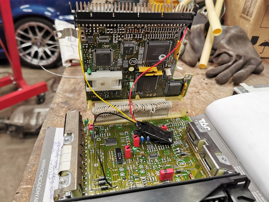

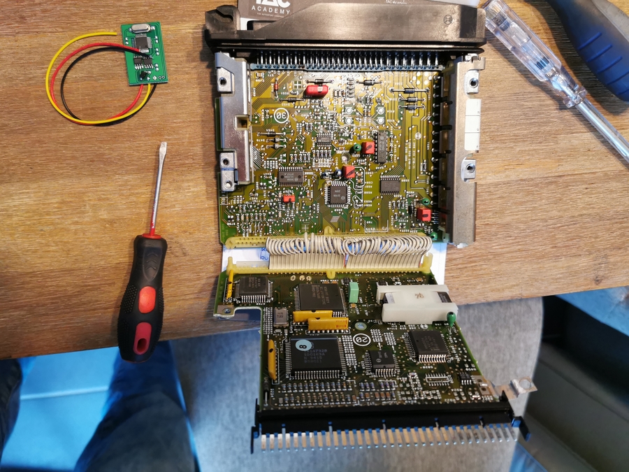

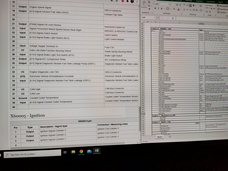

Vandaag weer een stukje verder gekomen. Aangezien het even mooi weer moet zijn om de garage weer wat op te ruimen en de auto netjes op de brug te zetten ben ik verder gegaan aan de elektronica. Ik heb een 25-aderige kabel getrokken van de plek waar de originele E46 DME heeft gezeten naar de andere kant (accubak van de 4-pitter) waar nu de DME gaat komen. Hier moeten aardig wat signalen omgeleid worden naar de DME, dus ben ik bezig geweest om een proefopstelling te maken. Simpelweg met kroonsteentjes, welke er uiteraard weer tussenuit gaan als alles werkt. Het lijkt een bende, maar door alles op volgorde te coderen en noteren is dit best goed te doen. De bestuurderskant, waar de E46 kabelboom zit, is nu volledig aangesloten, en voor de andere kant, waar de magie gaat plaatsvinden ga ik later aansluiten. Waarom? omdat ik uiteraard eerst nog de pinouts en schema's naast elkaar moet leggen. Daar ben ik deze week ook wel zoet mee, en dat gaat de goede kant op.
Vervolgens nog een EWS immulator gekregen van een vriend, en deze in de printplaat van de M60 484 DME gesoldeerd. Nu hopen dat dit goed zit aangesloten, en dan uitprogrammeren als de spanning er op gaat.

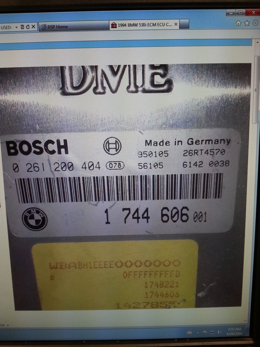

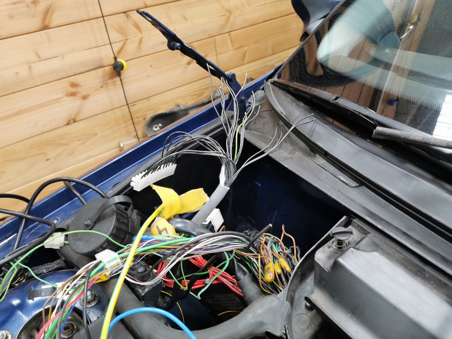

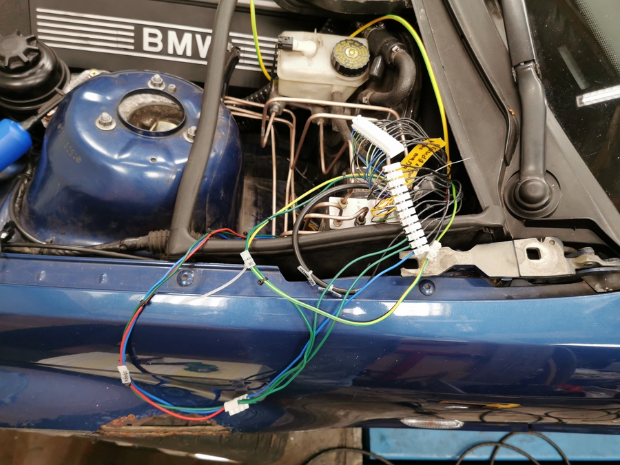

Afgelopen week ben ik zeker 4 dagen bezig geweest met de ECU en bedrading om in de ECU te geraken. Ik moet contact kunnen maken met de ECU om de EWS code uit te lezen. Deze code is nodig om de ECU vrij te geven. Helaas heb ik dit niet voor elkaar gekregen na vele verschillende manieren en pogingen.
Nu heb ik van een kennis een 404 ECU (EWS vrij) mogen lenen om te kijken of de motor hier wel mee start. En starten deed hij! :tooth: Wat een geweld komt daar uit zeg, zeker zonder spruitstukken. Ik heb er een filmpje van, en hoop dat dit op de site werkt:
Ik ben ontzettend blij dat hij startte, dit is weer een mijlpaal verder. Nu verder met alle signalen testen, verder aansluiten en de bedrading netjes wegwerken. De makkelijkste kant (bestuurderskant heb ik vandaag kunnen doen, dat was veel doorlussen en afschermen. De komende week ga ik de meest moeilijke kant doen, aangezien daar ook de relais en ECU in de nieuwe ECU bak moeten komen en ik dus rekening moet houden met de kabellengtes.
Testopstelling:
Bedrading netjes weggewerkt:
Nu ik vrijwel zeker weet dat mijn ECU kapot is, heb ik de vraag of jullie, of iemand die jullie kennen, misschien nog een 404 ECU beschikbaar heeft. Deze 404 ECU is niet van mij, en ben dus per direct op zoek naar een zelfde soort, liefst met een zilveren sticker er op. Ze zijn er met zilveren stickers, maar ook met zwarte stickers. Dit heeft te maken met een toekomstige chip op maat.
Foto van de 404 ECU met zilveren sticker en artikelnummer:

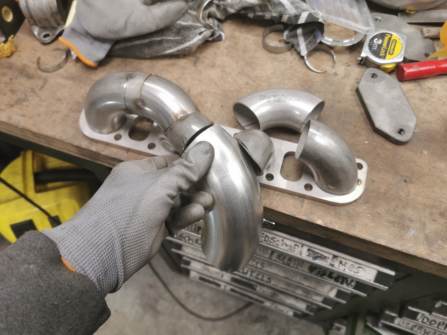

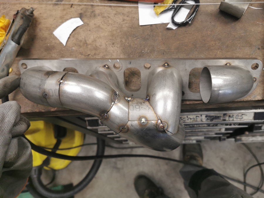

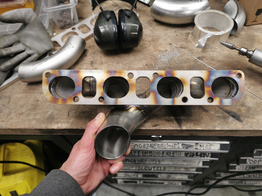

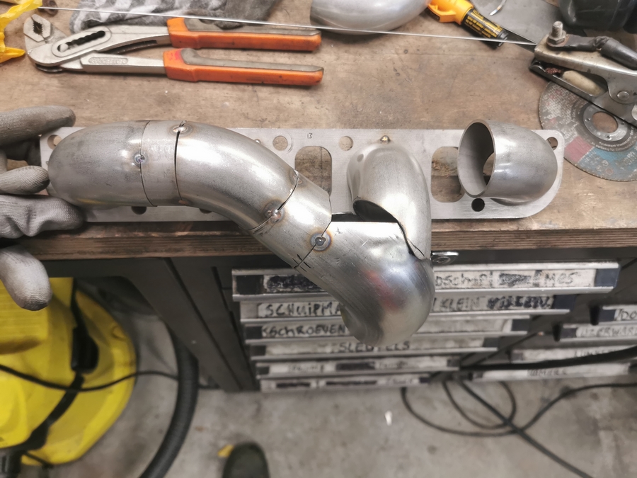

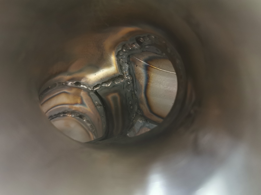

Afgelopen week heb ik een 404 ECU besteld, en ook gelijk met een andere chip er los bij. Deze moet ik zelf even omsteken, maar dit is zo gebeurd. De chip is qua fuel-map etc iets anders ingesteld, waardoor er motor iets beter reageert aangezien ik nu een handbak heb in plaats van een automaatbak, en de rev limiter wordt iets verlegd naar 7000 rpm, dit alles voor een redelijk schappelijke prijs, ik zal er alleen even op moeten wachten aangezien het is opgestuurd.

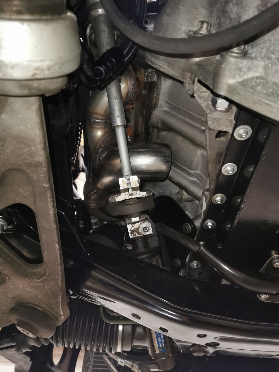

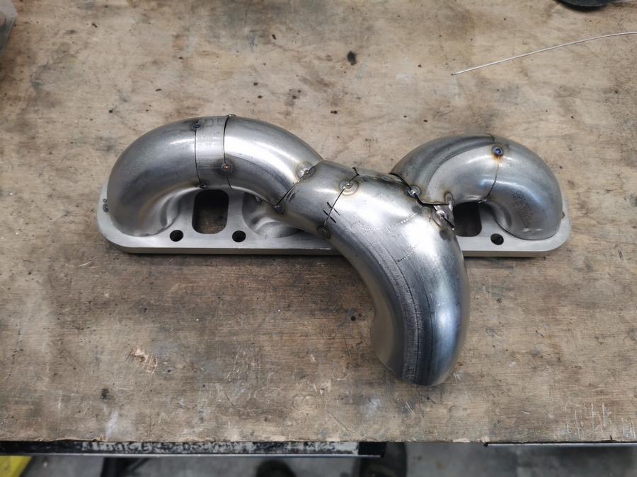

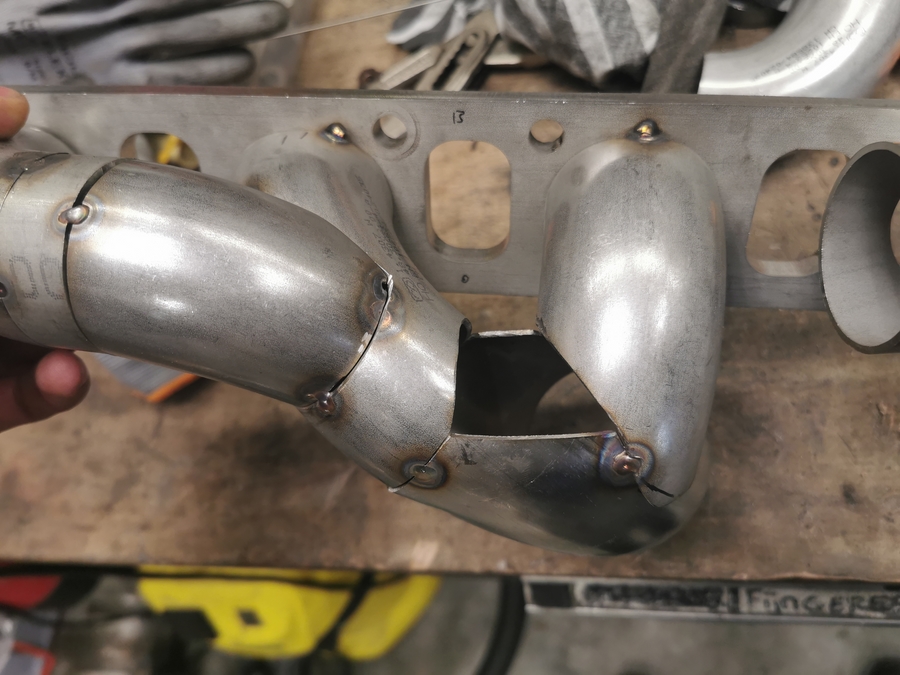

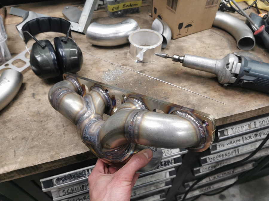

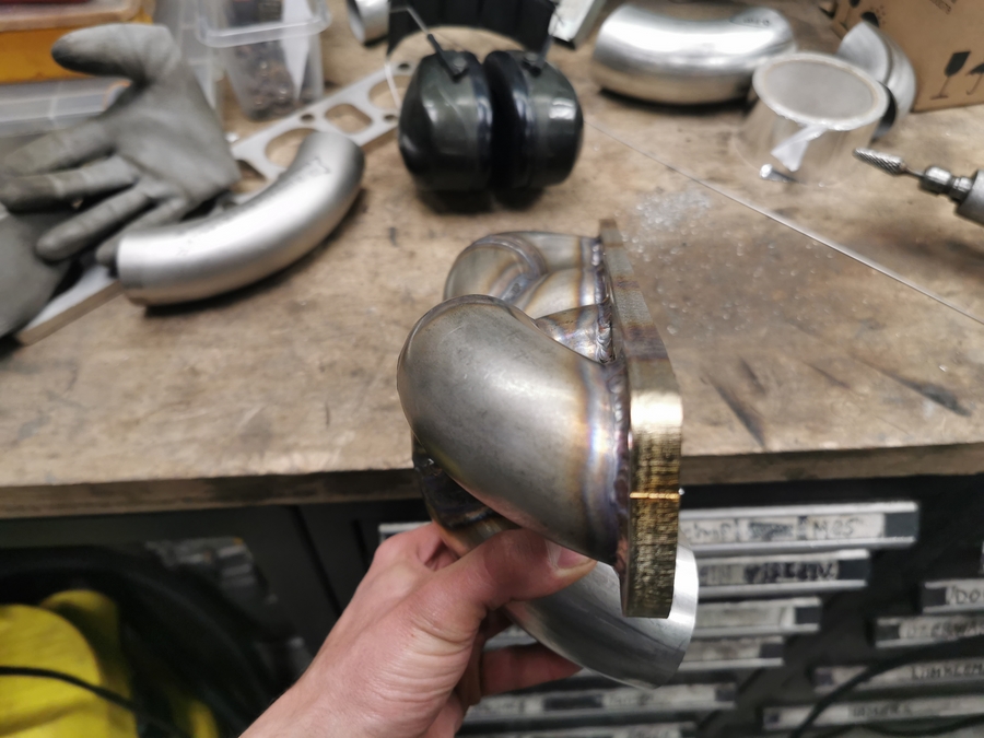

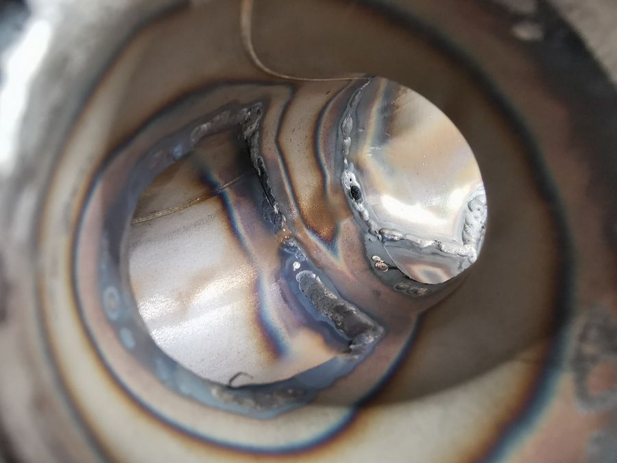

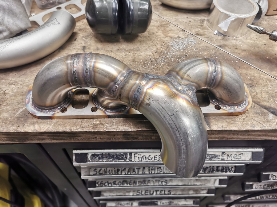

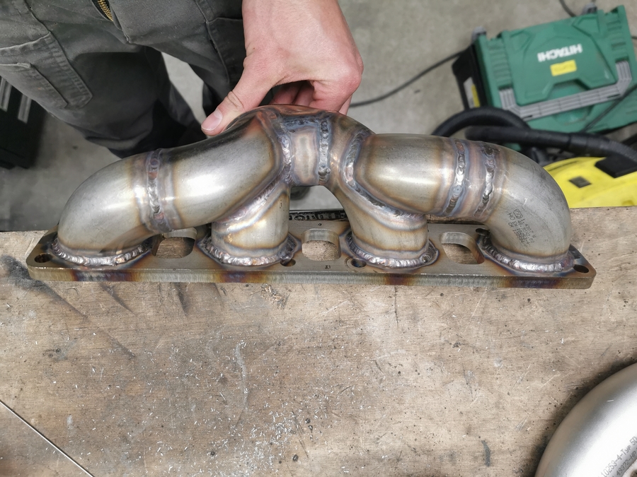

Afgelopen week ben ik ook weer lekker aan de knutsel geweest aangezien het RVS binnen is gekomen voor de uitlaat. Jullie zullen waarschijnlijk wel denken dat ik aardig van de hak op de tak ga, en dat klopt. Ik was bezig met ideeen en voorbereidingen voor de stabistang, welke op pauze staat, omdat de vorm en plaatsing invloed heeft icm de te maken uitlaat. Daarna naar de elektronica gegaan om de auto te starten. Deze start nu, en wil graag alle signalen in orde maken en meten, maar dan zal ook regelmatig de motor moeten lopen, en dat geeft nogal een kabaal zonder uitlaat in een rustige achtertuin midden in de woonwijk :tooth:
Aangezien het RVS voor de uitlaat binnen was gekomen, ga ik nu dus weer verder met de uitlaat. Als deze zit kan ik weer verder met de signalen en tijdens het maken van de downpipe ook gelijk kijken naar de exacte plaatsing van de stabistang. We willen natuurlijk wel dat het allemaal gaat passen.
Dussssssss Hieronder in deze post en de 2 volgende de foto's van de 1e header/ uitlaatspruitstuk. Ik ben maar met de moeilijkste begonnen, gezien de stuurstang, de krappe ruimte, de remleidingen en brandstofleidingen en de ontstekingsvolgorde / uitlaatflow. Voor een eerste keer een uitlaatspruitstuk maken vind ik hem aardig gelukt en ben er wel trots op. Ik merkte achteraf wel dat ik nét te weinig backinggas/formeergas heb gebruikt (te weinig flow) aan de binnenkant, maar zo leren we weer wat. De plaat is van links naar midden 1mm krom getrokken en van het midden naar rechts weer 1mm terug. Niet slecht, al ga ik hem wel nog even over een vlakke schuurband halen. Ik heb hem niet eens ingespannen gehad, maar heel erg gelet op de volgorde van lasrupsen leggen (gelijke warmte-inbreng). Hopelijk heb ik dit weekend nog wat tijd om de downpipe af te maken.
