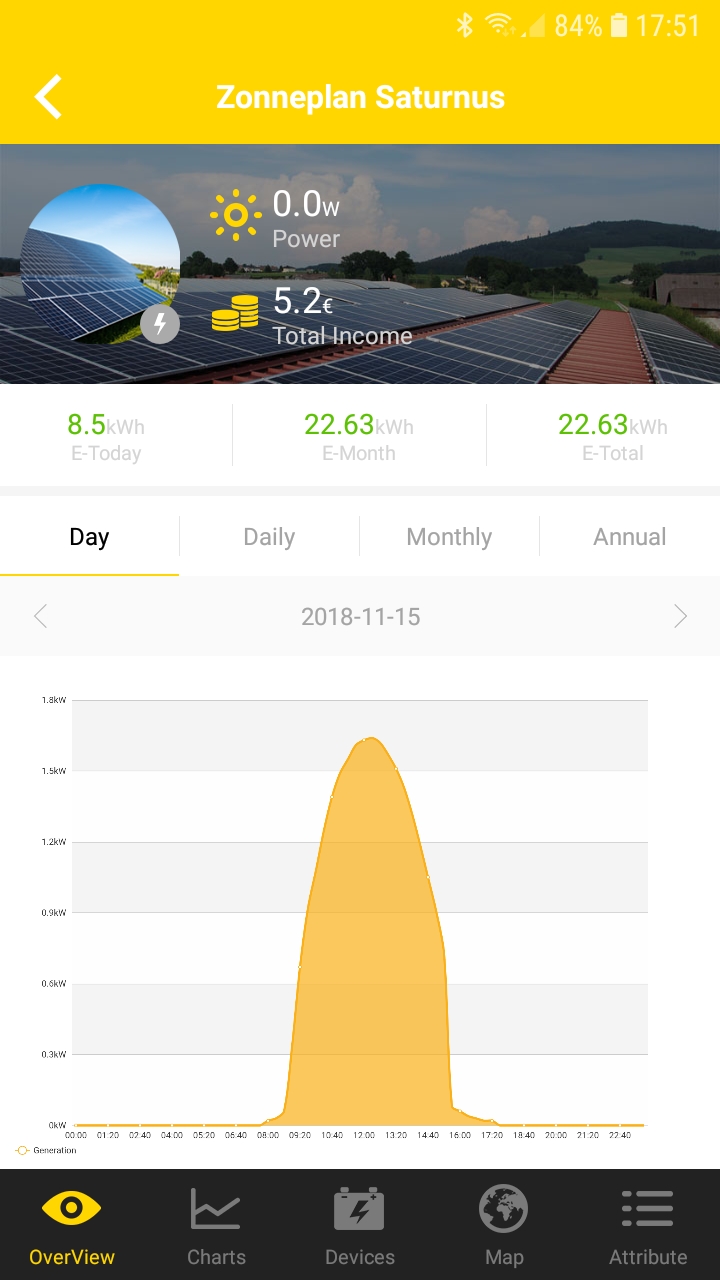

Bericht door Knot » 15 nov 2018, 18:13
Vandaag de perfecte grafiek voor november.

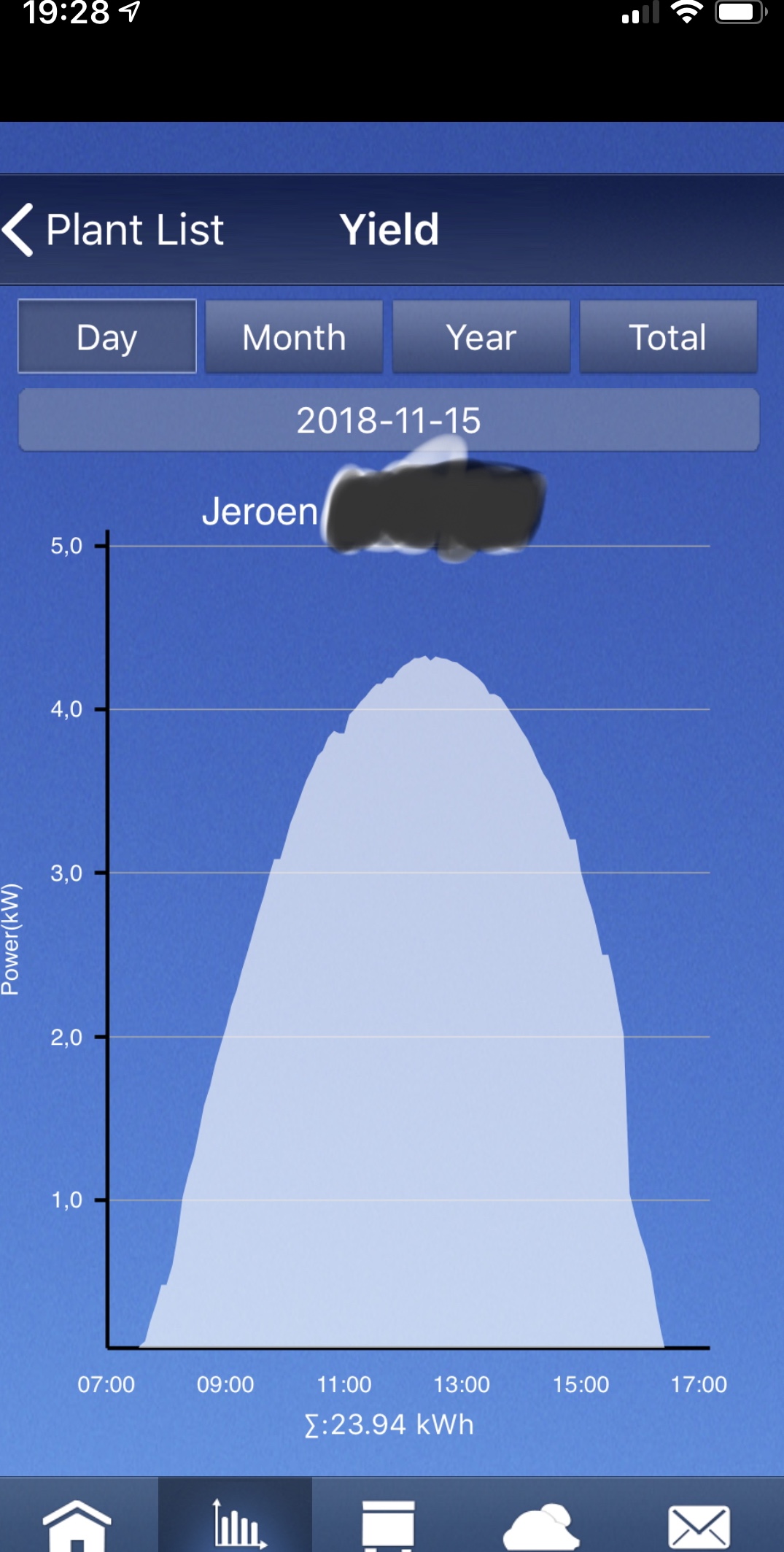

gisteren 17,12 vandaag 18,51
JeroenT
Berichten: 2304
Bericht door JeroenT » 15 nov 2018, 19:31
Lekker dagje idd. Lijkt wel zomers.
Erik K.
Berichten: 7224
Bericht door Erik K. » 15 nov 2018, 20:23
Gaat wel hard met 24kWh op een dag 👍
