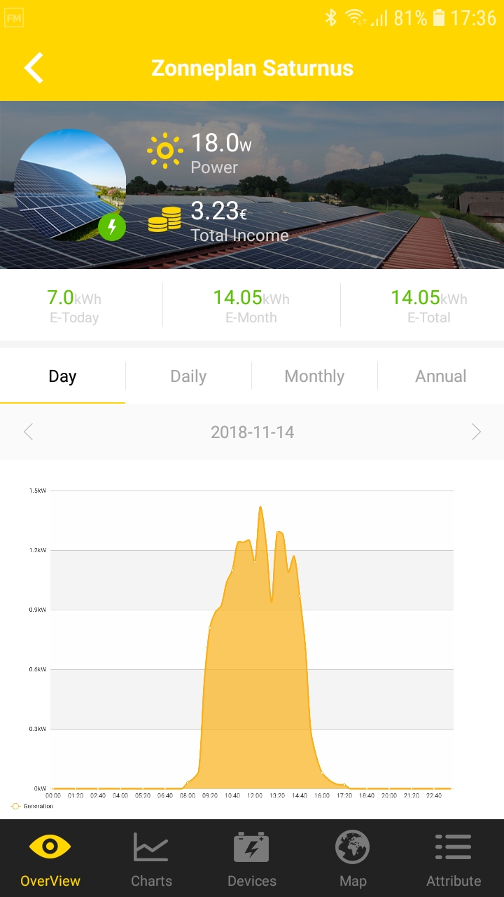

Berichten: 41996
Bericht door Knot » 14 nov 2018, 21:22
Het ligt bij ons wel goed op het zuiden met iets vsn 30gr hoek en geen schaduw. Zeversolar 2000s en 9x qcells 310.
Vandaag weer 7.1kWh gedaan. Geen pieken van 2100 maar urenlang 1200/1300.

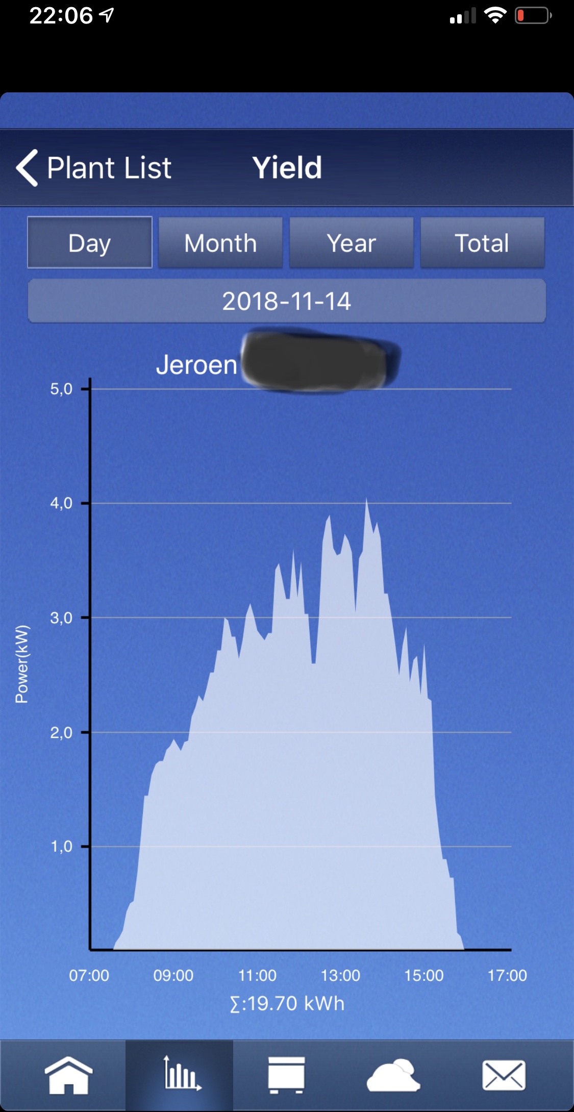

JeroenT
Berichten: 2304
Bericht door JeroenT » 14 nov 2018, 21:24
Vandaag & gister, volgens de berekening van Elise.
Dag resultaat / (totale wp op het dak/1000)= kWh/kWp

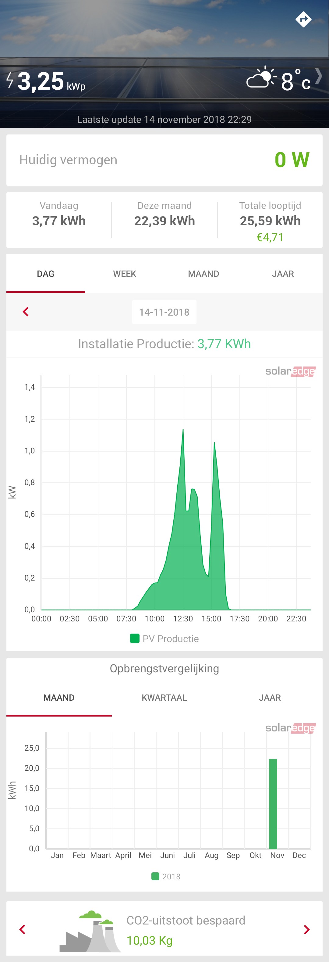

JeroenT
Berichten: 2304
Bericht door JeroenT » 14 nov 2018, 21:33
Rody heeft vandaag 2,448 kWh/kWp
Erik vandaag tot 16:10 1,113 kWh/kWp

JeroenT
Berichten: 2304
Bericht door JeroenT » 14 nov 2018, 21:49
Je kunt het zelf uitrekenen.
Jouw dak is:
3,62 / 3,25 = 1,113 kWh/kWp
Of
3,62 / (10x0,325) = 1,113 kWh/kWp
Als het niet goed is, moet Elise me even corrigeren.
edit..
tikfoutjes :lezen:
Laatst gewijzigd door JeroenT op 14 nov 2018, 21:56, 2 keer totaal gewijzigd.
JeroenT
Berichten: 2304
Bericht door JeroenT » 14 nov 2018, 21:50
Bij mij was het vandaag 19,7 / 5,5 = 3,581 kWh/kWp.
Erik K.
Berichten: 7224
Bericht door Erik K. » 14 nov 2018, 21:59
JeroenT schreef: 14 nov 2018, 21:49 Je kunt het zelf uitrekenen.
Jouw dak is:
Of
edit..
tikfoutjes :lezen:
Ok, maar wat reken je hier dan uit?
Het is niet het geleverde vermogen.

JeroenT
Berichten: 2304
Bericht door JeroenT » 14 nov 2018, 22:09
Plaatje van vandaag.
Erik K.
Berichten: 7224
Bericht door Erik K. » 14 nov 2018, 22:37
Bij jou duidelijk meer zon vandaag en lijkt ook wel vroeger op de dag te gaan leveren.
Berichten: 41996
Bericht door Knot » 14 nov 2018, 23:21
Hier toch wel doorlopend zon gehad alleen niet de perfecte invalshoek. In de ochtend wordt hij wakker met 30w ofzo en stopt onder de 18w bij schemer.
