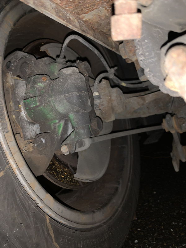

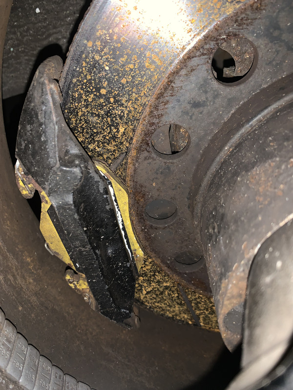

Nog even een vraag voor de kenners; ik wilde preventief alvast een setje remschijven achter bestellen, om ze maar vast op voorraad te hebben voor als de blokken op zijn. Ik vond de groef achter namelijk best dun en er zit een beetje een lipje aan. Anyway, ik dácht dat het standaard 206 schijven waren (247mm) maar toen ik zojuist even bij de auto was viel het me op dat ze eigenlijk even groot waren als vóór. Ik kon niet echt heel goed meten met het wiel erop in het donker maar naar mijn inschatting zijn ze zo rond de ~290-300mm, massief, 8-9mm dik, waarbij het 'raakvlak' met het remblok ongeveer 4cm is (roest komt van paar dagen stilstaan). Je ziet dat ze groter zijn dan de remankerplaat, en die zou 275mm doorsnee moeten zijn. Er zitten ook gaten in geboord in het deel wat niet geraakt wordt door het remblok, wellicht voor gewichtsbesparing? De klauw lijkt volgens de schematics wel op de originele 206 klauwen.
Iemand een idee wat erop zit?

Dat is zeker geen standaard setup! Zitten er spacers tussen de schijf en hub? Je achteras is namelijk ook veel breder dan een standaard 206 as, maar dat was je waarschijnlijk al opgevallen. Wellicht is het een Ford schijf; die gebruiken ook 4x108, maar vaker met meer offset dan peugeot schijven.

Totaal nietRolf205 schreef: 05 jan 2023, 10:30 Dat is zeker geen standaard setup! Zitten er spacers tussen de schijf en hub? Je achteras is namelijk ook veel breder dan een standaard 206 as, maar dat was je waarschijnlijk al opgevallen. Wellicht is het een Ford schijf; die gebruiken ook 4x108, maar vaker met meer offset dan peugeot schijven.
En je bedoelt; achter de schijf nog een spacer? Durf ik niet te zeggen... Kan ik niet zien zo.
Denk dat de enige optie is om de boel een keer los te halen en op te meten.

Op de vorige pagina heb je een foto van een gewone 206 staan; denk bij jouw auto even de uitbouw weg en dan zie je dat jouw achterwielen verder naar buiten staan en eigenlijk onder de originele spatbordrand staan ipv er binnen.
En na de foto's hierboven helemaal; tussen jouw remschijf en stofkap zit een paar cm. Daar past normaal geen vinger tussen. Vandaar de vraag of er spacers tussen de schijf en de hub zitten. En tussen de velg en remschijf lijkt een hele dikke spacer te zitten of het is een remschijf met een enorme offset. 206 schijven hebben maar een offset van een cm of 2.
Het biedt in ieder geval genoeg ruimte voor een paar 8J velgen, als tussen de schijf en velg een dikke spacer zit.
Wat hebben ze met de vooras gedaan?
Ik denk dat er vroeger iemand best geld in de auto heeft gepompt...

Die ruimte tussen stofkap en schijf viel mij ook al op.Rolf205 schreef: 06 jan 2023, 10:17 Op de vorige pagina heb je een foto van een gewone 206 staan; denk bij jouw auto even de uitbouw weg en dan zie je dat jouw achterwielen verder naar buiten staan en eigenlijk onder de originele spatbordrand staan ipv er binnen.
T is dat Tilburg niet echt om de hoek is anders wilde ik wel eens meekijken.

Het zou een st170 achterschijf kunnen zijn. Is 280mm 10,2 dik.
Die extra gaten kan ik niet verklaren, wellicht zelf er in gemaakt door een vorige eigenaar?

Zou gewoon weer ombouwen naar 247mm, groot zat voor achter. Gangbare maat en onderdelen kosten geen drol.
Toevallig recent besteld, twee Brembo schijven voor 28 euro.

Ahh helder, ik dacht dat je een volledig andere (bredere) achteras bedoelde. Maar als ik referentieplaatjes opzocht van 206 achterassen leken ze wel hetzelfde. Dat gezegd hebbende, nu ik je opmerking wat beter begrijp; ja dat was me inderdaad opgevallenRolf205 schreef: 06 jan 2023, 10:17 Op de vorige pagina heb je een foto van een gewone 206 staan; denk bij jouw auto even de uitbouw weg en dan zie je dat jouw achterwielen verder naar buiten staan en eigenlijk onder de originele spatbordrand staan ipv er binnen.
De totale dikte van de schijf is inderdaad vrij minimaal (ik denk dan plusminus een cm of 2, als ik dat vergelijk met de spacer? 1cm schijf en 1cm 'naaf') maar het zou me dan inderdaad niet verbazen als dáár nog iets achter zit van een spacer idd om die gap tussen de schijf en de backing plate te kunnen verklaren.
Op de vooras zitten spacers van 2cm aan beide kanten, dus 4cm verbreding totaal. Daar zit de (kunststof) spatbordrand wel iets dichterbij de band dan achter meen ik. Op Zandvoort overigens niks horen aanlopen dus dat is positief.
Vwb geld inpompen; dat idee krijg ik ook wel. 'T is allemaal wat ouder maar het is wel netjes/kwaliteit gemonteerd (juiste upgrades zoals remmen, KW V1, Camberplates, Koni, Pipercross, EBC blokken, de uitbouw). Ook de manier waarop de kooi in het dashboard is gezet (stukje eruit gezaagd en na montage kooi weer op de juiste plek teruggezet) is geen hack job. Maar dan ook weer dingen als de kooi, gordels en stoelen waar ik niks van een merk of type op kan vinden.
Ik heb de ST170 schijf even nagezocht maar de naaf daarvan is 165mm, dat is dan weer een stuk breder dan de 133,5mm naaf van de 206. Als je ziet hoe de velg precies tot de rand van de spacer komt lijkt het dat de naaf wel origineel is? Maar thanks voor het meedenkenPrutser schreef: 06 jan 2023, 12:54 Het zou een st170 achterschijf kunnen zijn. Is 280mm 10,2 dik.
Ik woon alweer een heel aantal jaren in Utrecht, maar ik weet niet of dat dichterbij is hahaMartijn M schreef: 06 jan 2023, 11:01 T is dat Tilburg niet echt om de hoek is anders wilde ik wel eens meekijken.
Is ook nog wel een optie, had idd standaard 247mm gegroefde Brembo schijven in het mandje liggen voor 36 euro per 2. Maar dan moet ik even op onderzoek uit gaan of dat zo kan.StefanW schreef: 06 jan 2023, 13:55 Zou gewoon weer ombouwen naar 247mm, groot zat voor achter. Gangbare maat en onderdelen kosten geen drol.
