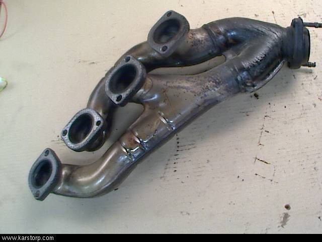

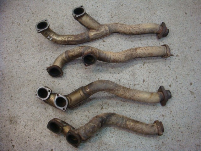

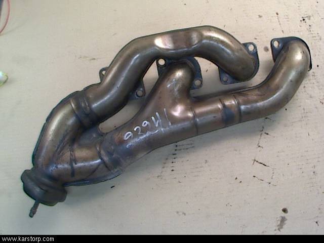

de rest van de uitlaat is wel hartge eigen, doch de spruitstukken zijn gewoon die van de M5 en 540i (zelfde)
die zijn namelijk heel compact en dus ideaal voor conversie, doch die houden niet over qua vrij ademen zeg maar
kijk zo zien die er uit (laatste foto) wat opzich nog meevalt wellicht, heb ook wel eens gekeken naar die van de X5 de 4.4. en 4.6 versie (zie 5de foto) die me wel aardig leek, doch die gaat meteen van 4 naar 1 pijp
op de 4de foto kun je zien hoeveel wrijving daar op dat punt komt...
dan lijkt het M5/540i systeem toch iets beter zie laatste foto>>
terwijl het ook zou kunnen als er de ruimte voor is that is>>
of zo
of zo

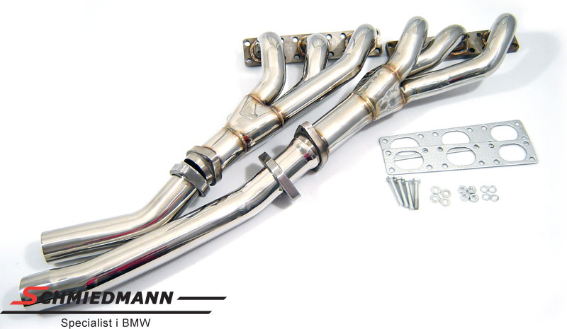

Die Schmiedmann versie ziet me er gewoon een kopie uit van de Supersprint dus dat zal wel niet slecht zijn.
Doch zijn de M5 spruitstukken al vrij ademend en zeker geen slechte keuze.
Zo zag het er echter bij mij uit. Niet bepaald een vloeiende lijn.

zo zijn idd ook die M5/540i spruitstukken ook zo ongeveer komt aardig haaks op de pijp/richting bij bepaalde uitgangen, magoed wel weer wat beter lucht verplaatsende wat verderop dan die van de X5, al zijn de meeste waardes pas echt van toepassing met grote hoeveelheden gas-stromen dus bv voluit high rpm e.d.

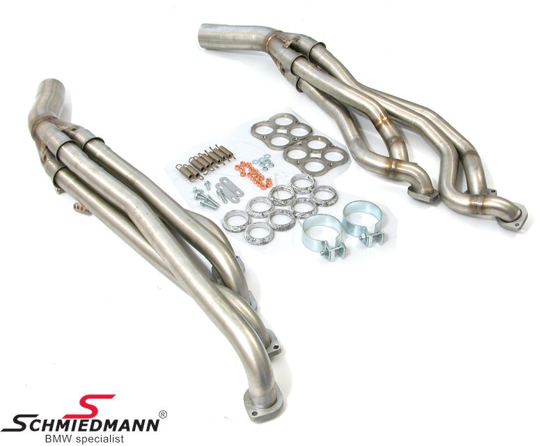

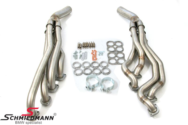

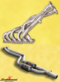

Schmiedmann heeft die van Supersprint (heel prijzig
) en eigen merk voor de helft daarvan, doch ook iets minder fraai en anders.

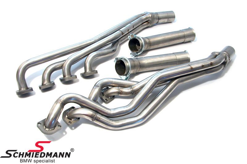

voor het type van jou hebben ze 2 soorten dacht ik...
deze..
en onderstaande combo welke anders is en het spruitsuk op die van jou lijkt?
http://www.schmiedmann.nl/Z_series/Z3/e ... .htm#18194" onclick="window.open(this.href);return false;
deze..

Dat Schmiedmann spruitstuk is alleen maar voor de Z3 met M52 tot 08/98. Ik heb een M52TU van '99 en dus een ander systeem.
Mijn spruitstuk is een replica van de onderste Supersprint. Ik heb trouwens echt niet te klagen over de pasvorm. Alles past perfect en daar had ik het meest schrik voor. Ik moet nog wel even wachten tot ik de flens op het achterste stuk uitlaat bevestig maar hoe het voorlopig gemonteerd zit, heb ik daar niet zoveel schrik voor.
Het is dus nog even afwachten maar voorlopig kan ik die eBay spruitstukken echt aanraden. Voor de prijs van 180 euro heb je gewoon een erg lekker spruitstuk in huis liggen.
