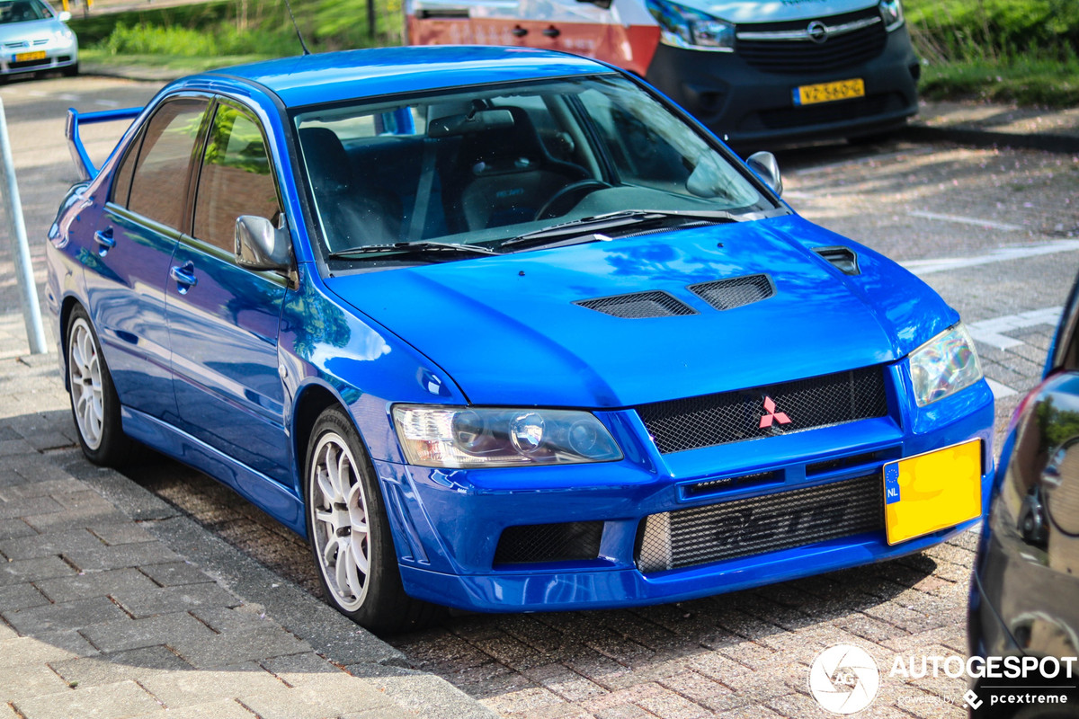

Even het stof van dit topic en dat oude hok af:
Een paar jaar geleden heb ik de motor uit elkaar gehaald om te inspecteren omdat deze met racespullen was opgebouwd. Na 50.000 km was alles nog in perfecte staat, alleen heb ik andere gesmede zuigers gemonteerd die beter tegen zwaar gebruik zijn bestand dan wat erin zat. Dus boren, honen en topdeck skimmen.
De cilinderkop was er behoorlijk slecht aan toe, uitgaand dat deze in het verleden bij de eerste bouw gereviseerd zou zijn. Versleten klepseals, versleten klepgeleiders en een handje vol kromme kleppen
Iets is er dus niet goed gegaan als het als gedaan is... Bij maximale lift was de speling op de klepsteel/klepgeleider 0,9mm
Dus deze delen zijn vervangen door spullen van Supertech en de klepzetels zijn in radius gefreesd. Nokkenassen en klepveren zijn van Cosworth. Deze is dus ook van binnen nieuw.
Daarnaast van de gelegenheid gebruik gemaakt om het compressorhuis van de FP Green 73HTA te vervangen door een upgrade exemplaar. Deze zou meer lucht pompen bij gelijke druk blablabla. Vaak mooie marketingpraat, maar de kosten en het werk waren het niet en het zou extra koppel opleveren. Uit de VS laten komen en gemonteerd. De motor afgebouwd en gemonteerd en toen 6000 km ingereden en de afstelling gecontroleerd. Na 3/4 jaar was ik weleens benieuwd wat ie nou deed, in het middengebied voelde de motor iig wel sterker aan. Alle hardware is zo samengesteld dat de motor tussen de 3500 tpm en 6500 tpm z'n echte kracht moest leveren, dus een afspraak gemaakt om te rollen om te controleren of ik m'n huiswerk goed had gedaan:
In de middengebied gemiddeld 50Nm gewonnen bij dezelfde turbodruk van 1,6 bar en RON98 peut en absoluut 0 olieverbruik.

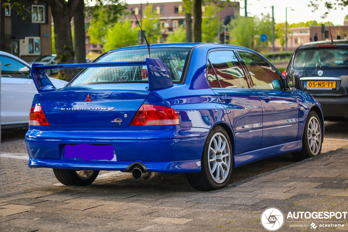

Kom je weer eens in Rotjeknor wordt de auto gelijk op de foto gezet:
Volgend maand 14 jaar in bezit en eerlijk gezegd verveeld ie nog niet echt

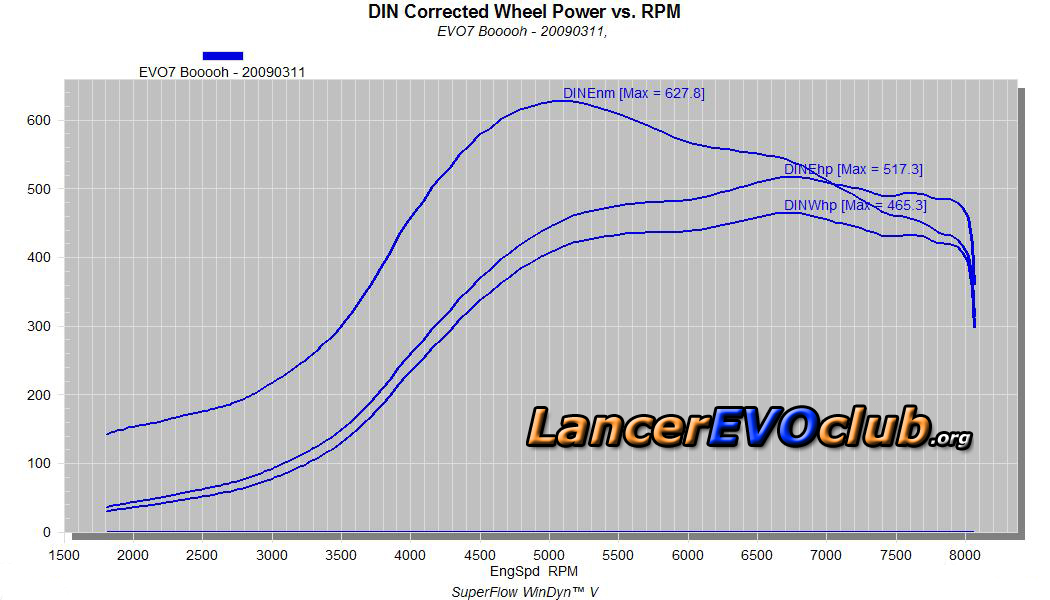

Na 14jaar oogt het eigenlijk nog steeds modern. Word mooi oud zeg maar.
Mooie waardes in de grafiek

Mooie waarden Andry
, ik weet hoe het moet voelen want het is niet ver verwijderd van wat mijn VII toentertijd draaide , dikke pret dus
, zuinig op zijn want die gaat alleen maar meer waard worden
PS Je kenteken staat nog in de grafiek

Ja het hok doet het best, Ben! Jij had alleen geen stockframe turbo dacht ik? Grafiek is aangepast

Nee klopt, was een AMS kit met een 3076 en met 2.0 bar druk dus erg netjes wat er nu bij jou uitgekomen isAndry schreef: 11 feb 2022, 00:06 Ja het hok doet het best, Ben! Jij had alleen geen stockframe turbo dacht ik? Grafiek is aangepast![]()
Nog even een oud plotje gevonden ter vergelijk Blok draaide ook bijna 1000 toeren meer dan standaard
